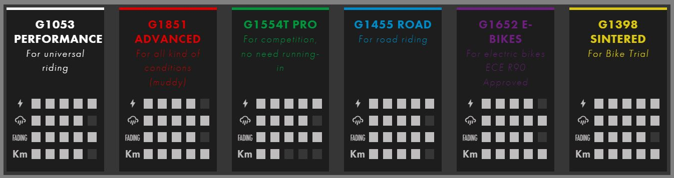

die schwarzen Galfer sind schon länger meine Lieblingsbeläge (und günstig) die funktionieren auch auf meinen BS Punch Scheiben sehr gut (leise, gute Power, quietschen nicht und halten sehr lange)
Wie würdest du den Vergleich zwischen schwarz und lila beschreiben?
Habe lila bislang nur auf den Wave Scheiben gefahren und würde gerne einen Satz auf den RS1 Scheiben testen wenn die schwarzen runter sind.
Gruß
Gruß
der violette hat spürbar weniger Power (auch nach eigenen Messungen) sie klingen etwas kratzig
Lg Tirolbiker63
Performance ist der schwarze Belag (früher Standard)
der Lila ist recht laut und kratzig. Von der Power her knapp hinter schwarz würde ich sagen.
Der schwarze ist in jeder Hinsicht besser
Ich schmeiße nun fast neue lila runter für die schwarzen.

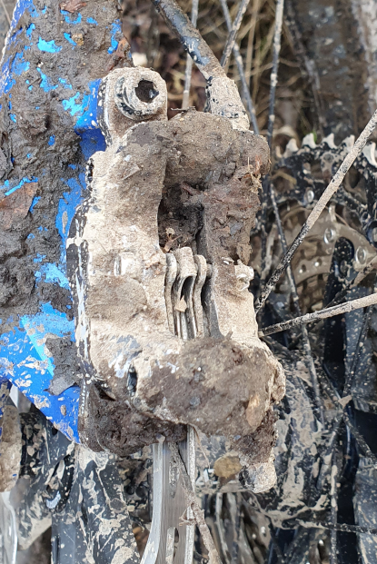

Ich war gestern wieder bei Nässe und Matsch unterwegs. Ich fahre die violetten Galfer in Verbindung mit den Shimano RT64. Bremse ist bei mir v+h die Shimano 6120er. Bei Feuchtigkeit sind die Beläge deutlich leiser als die Shimano metall. Beläge. Dafür rubbeln die.
Rubbelneigungen liegt eher an den Shimanoscheiben, die sind halt nicht plan überschliffen, und mit ihren Stanzhügel und Mulden und dem unruhigen Design ist das halt auch eher möglich

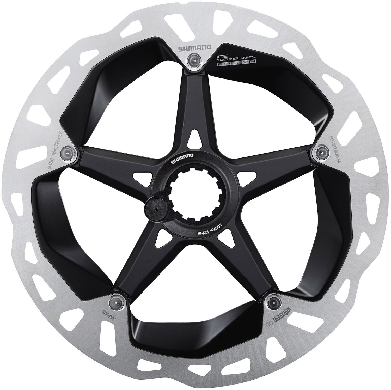

meine Frage, ich möchte mir die 203mm Shimano Icetech XTR RT MT 900 Scheiben montieren. Die sind vom Gewicht her fast unschlagbar, leider ist die hintere Scheibe mit Magnet die 910er Innengewinde kaum irgendwo zu bekommen.

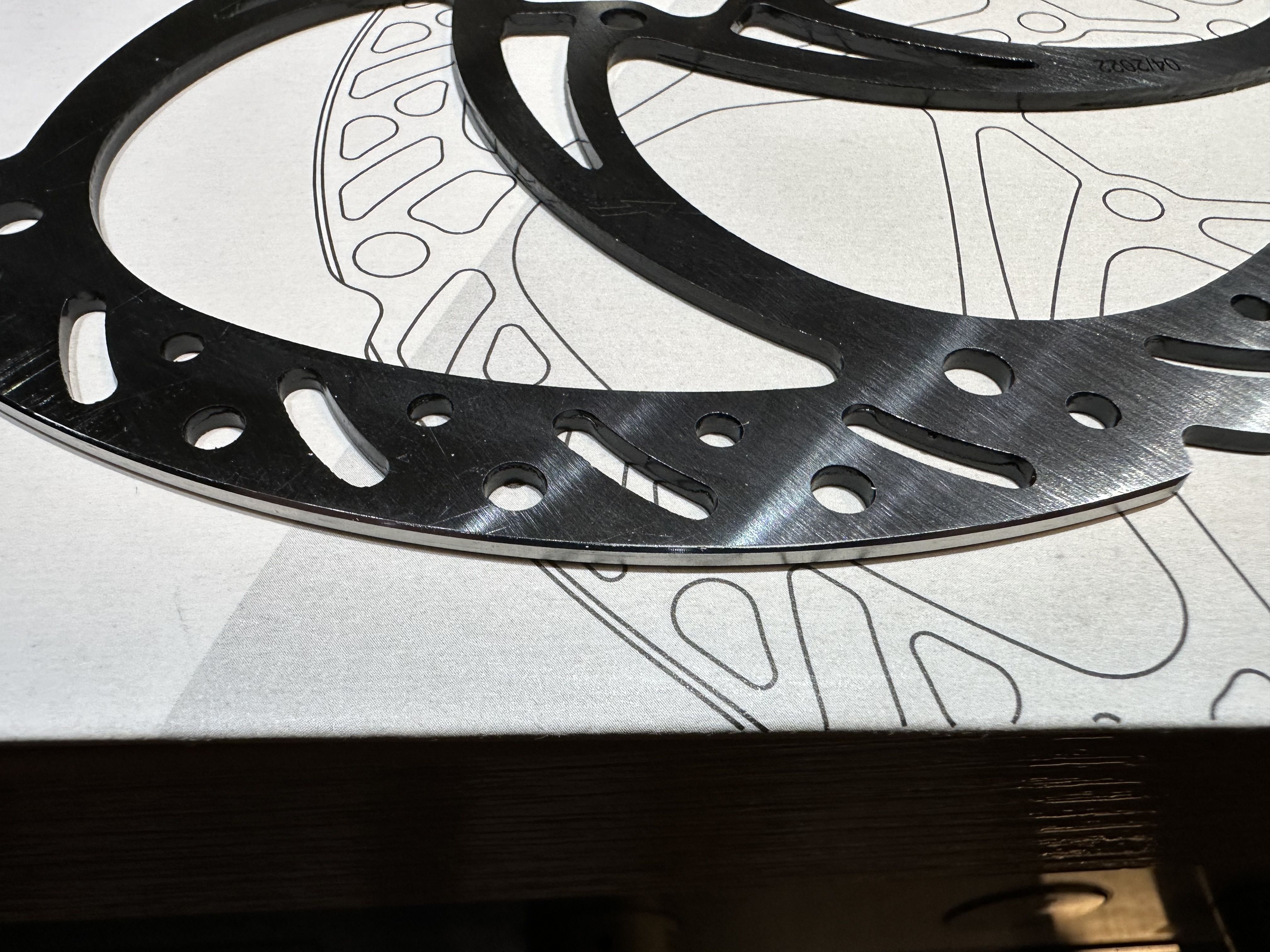

Weiß jemand zufällig ob Trickstuff die Fase geändert hat? Die neue Scheibe hat eine deutlich kleinere Fase wie ich bisher gesehen habe und hatte.
203mm Scheibe von 04/22

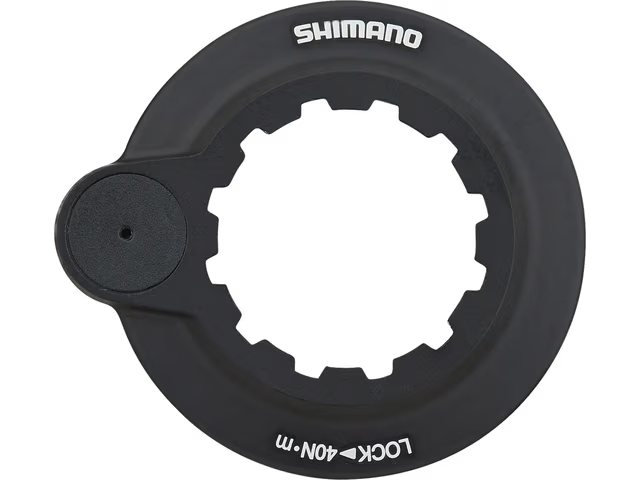

Ich glaube, er meint eher diesen Lockring:
Die Scheiben gibt es aber sowohl bei BC als auch bei Bike-Discount vorrätig.

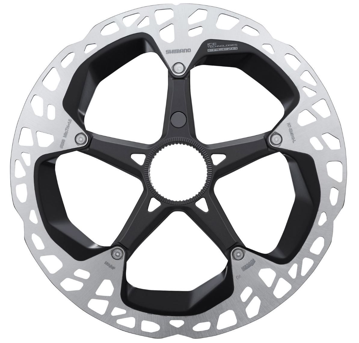

Je nachdem... Die 910er Scheibe hat den Magneten an einer etwas anderen Position schon integriert. An meinem Bike z.B. funktioniert der Lockring mit Magnet nicht:

Das Bild hab ich doch aus der Beschreibung der 910er Scheibe geklaut. Hier nochmal inkl. Scheibe:
Dieses Bild zeigt die RT-MT900 Scheibe, steht auch drauf. Hierbei handelt es sich um eine "normale" Scheibe, der Magnet ist im beiliegenden Lockring integriert.
Ebenso gibt es eine Scheibe namens RT-EM910, diese Scheibe hat den Magnet in einem der 5 Stege integriert und hat einen "normalen" Lockring ohne Magnet.

Weiß jemand zufällig ob Trickstuff die Fase geändert hat? Die neue Scheibe hat eine deutlich kleinere Fase wie ich bisher gesehen habe und hatte.Anhang anzeigen 66554 203mm Scheibe von 04/22
Messe mal den genauen Durchmesser, die Scheibe mit der Anfasung muss 204 mm haben, ansonsten ist es noch eine "Alte" Scheibe.
Eine Anfasung sehe ich jetzt nicht auf dem Bild

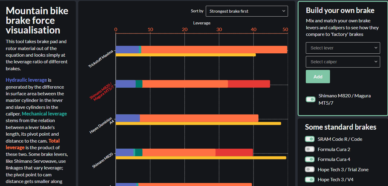

finde diese Webseite interessant, da sind die Leistungen verschiedener Bremsanlagen gut optisch aufbereitet
(mit Filterknopf aus/ein) und man kann sich auch selbst eine Paarung zusammen stellen welche dann auch im Diagramm angezeigt wird (hab da mal einen Shimanogeber mit Magura verkuppelt)
Lg Tirolbiker63
Sehr interessant, ich hab noch eine Deritissima mit MT5 Sättel im Schrank liegen, ich hab mal die XT hinzugefügt, die ist genauso stark wie Saint (820)
Hab ich jetzt nicht mit gerechnet 👍
