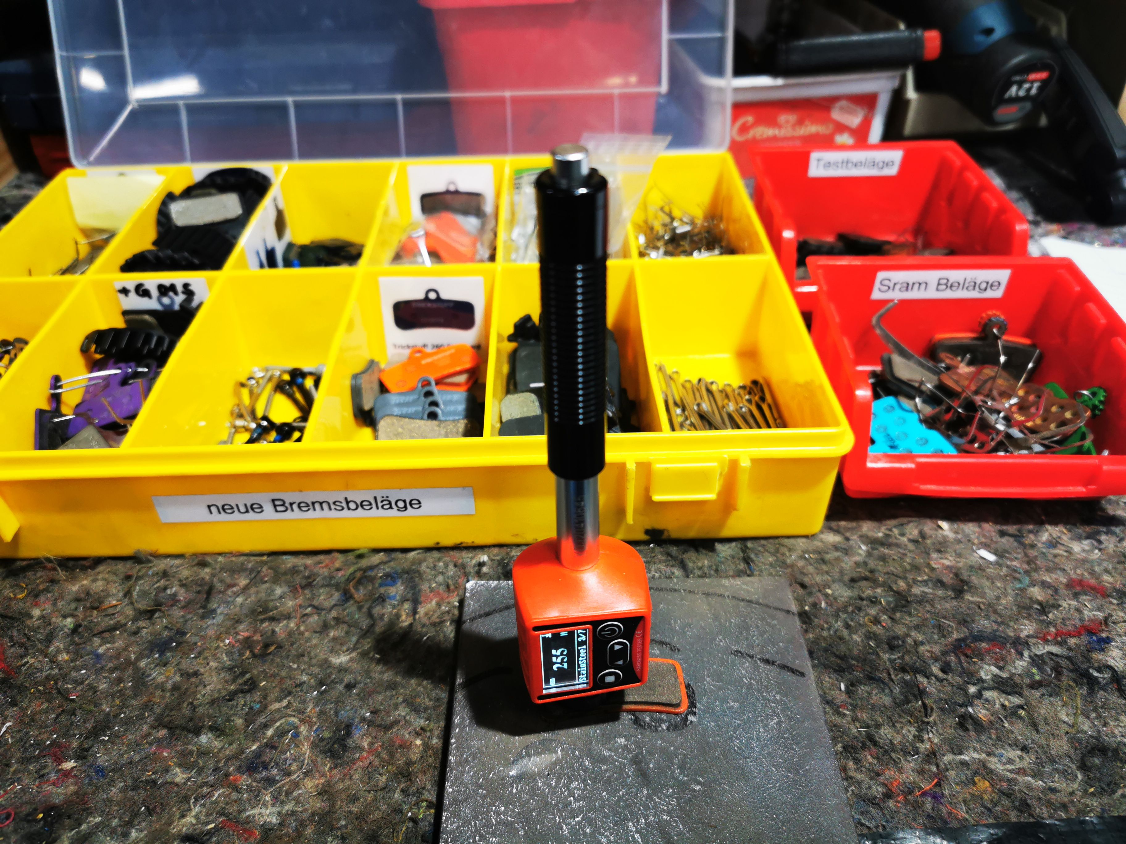

Falls jemand die Ultimative Bremsscheibe sucht 254x2,3
Hab mal etwas getestet mit einem Härtemessgerät getestet (Leeb Methode)
fast alle Bremsscheibenhersteller liegen in einem engen Härtebereich um 39-41 HRC
(Magura, BS, TS ,Shimano, TRP, Lewis, Formula, Sram Centerline)
die Galfer Wave war etwas weicher mit 37 HRC
das sind auch plausible Werte welche ich beim nach lesen im Internet von einigen Herstellern gefunden habe

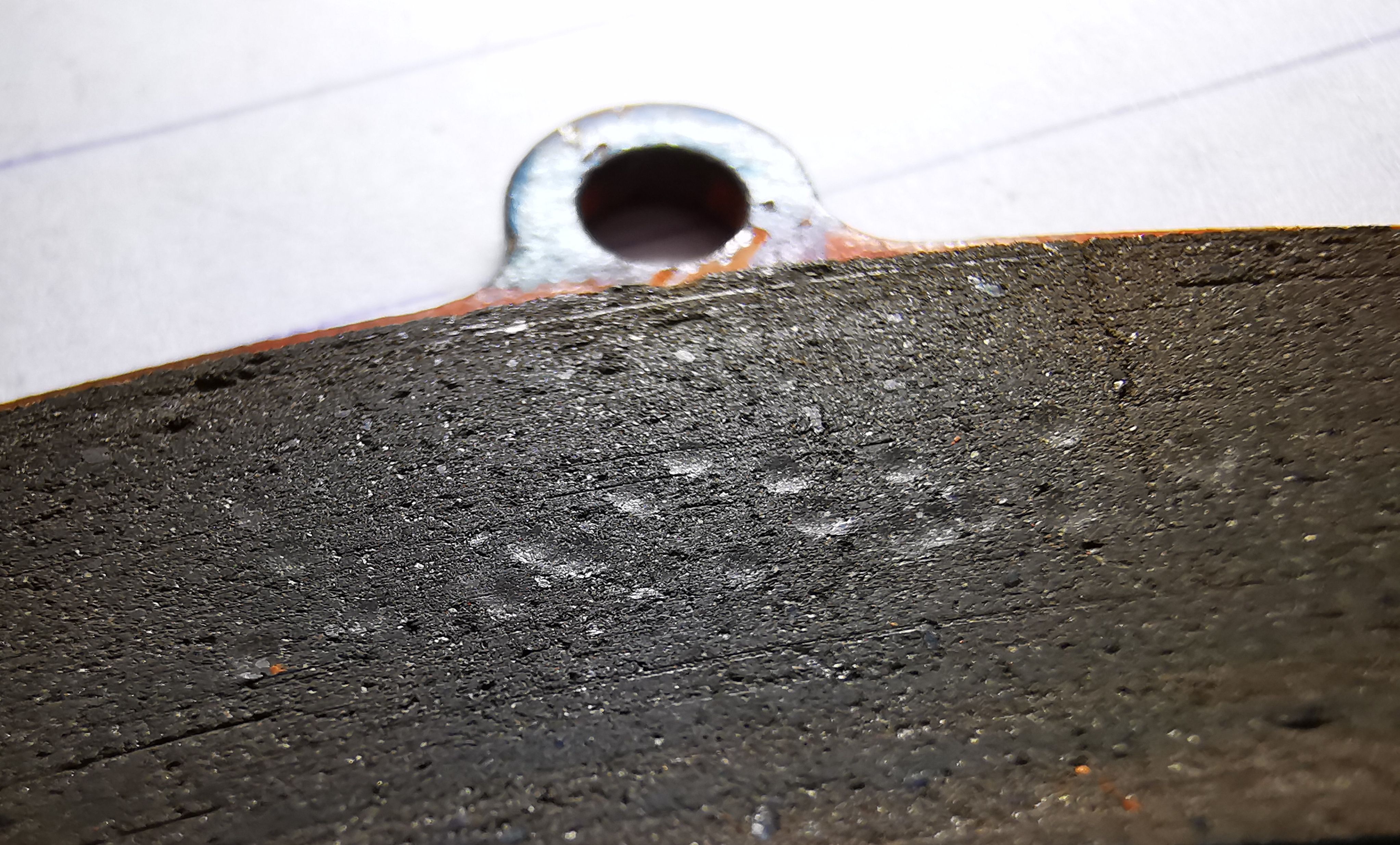

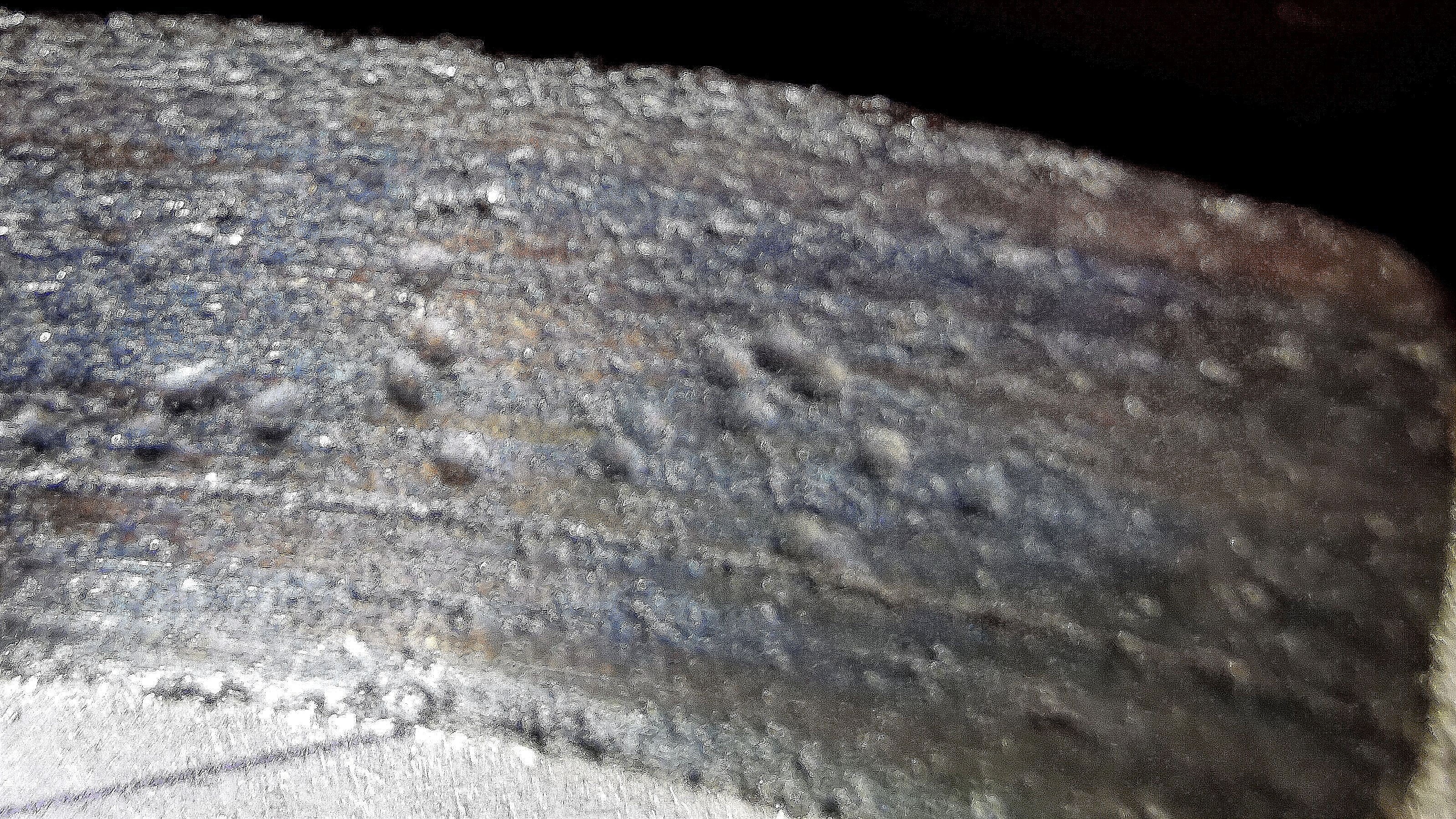

hab mal etwas experimentiert ob man damit auch etwas zur Härte von Belägen feststellen kann
(das Gerät ist aber eigentlich nur für Metallmessungen)

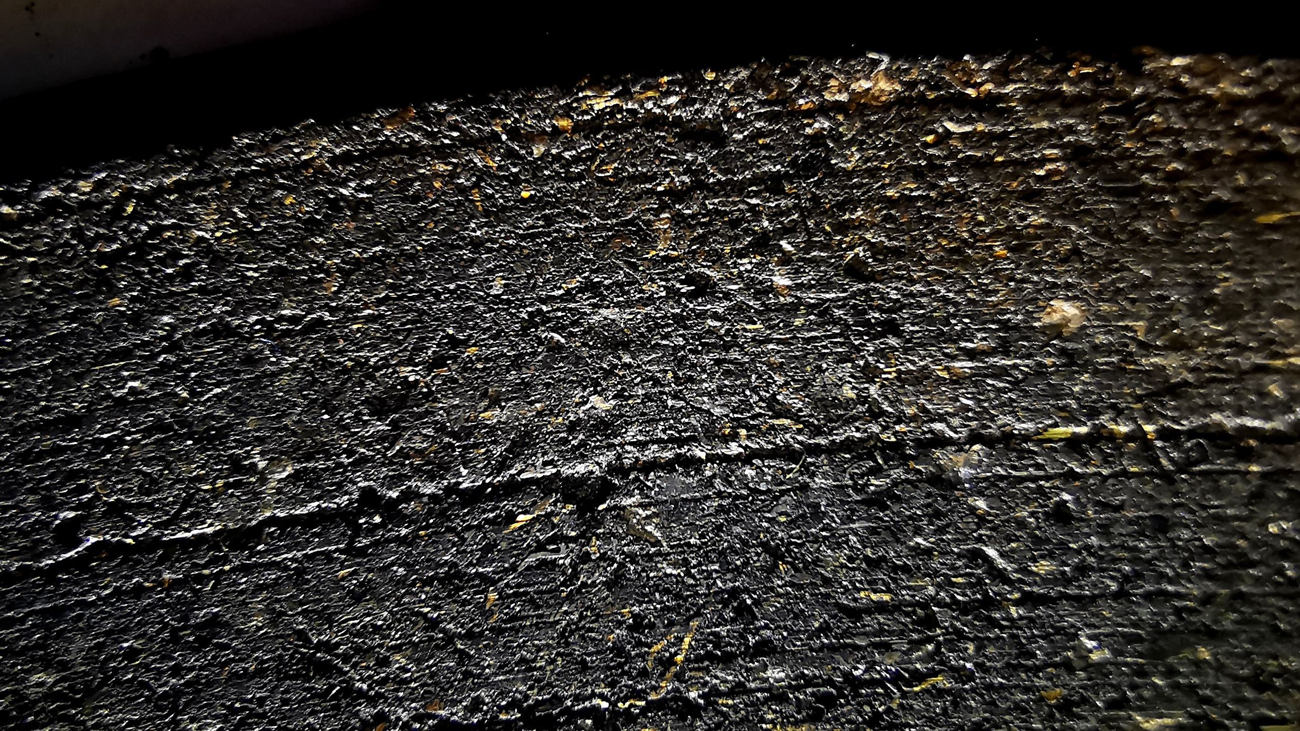

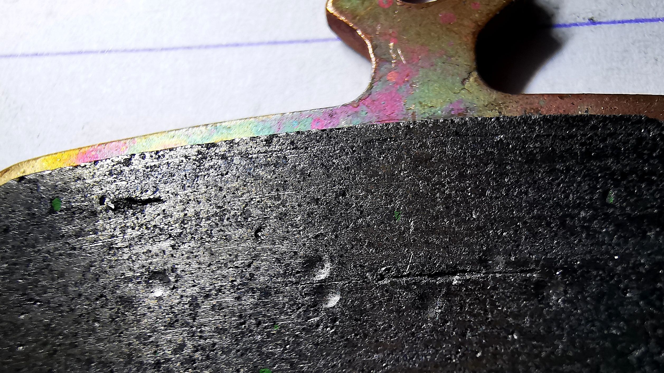

hab dazu auch Bilder gemacht damit man die Kugeleinschläge sieht
von den Resinbelägen war wie zu erwarten der TS Power und auch der Magura Comfort sehr weich und der D03S war etwas überraschend ziemlich hart (kaum Kugeleindrücke sichtbar) und damit ähnlich hart wie die roten und schwarzen Galfer Beläge, die violetten Galfer waren einen Tick weicher wie Galfer schwarz und rot
auch von den angezeigten Werten waren D03S und Galfer rot und Galfer schwarz die härtesten Beläge
sehr weich waren eigentlich reine Metallbeläge (tiefer Kugelabdruck sichtbar)
Lg Tirolbiker63

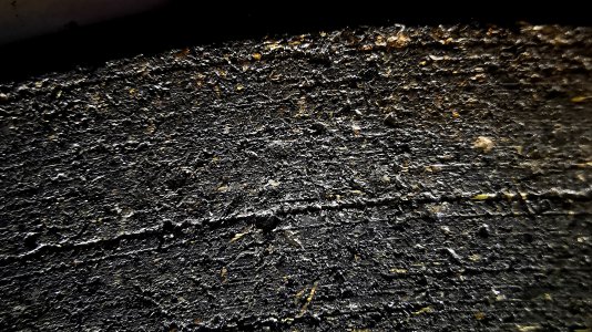

Messversuche Beläge
Shimano Metallbelag (sehr tiefe Eindrücke)
Sram Metallbelag (sehr tiefe Eindrücke)
Galfer schwarz (geringe Eindrücke)
TS Power (eher tiefe Eindrücke)

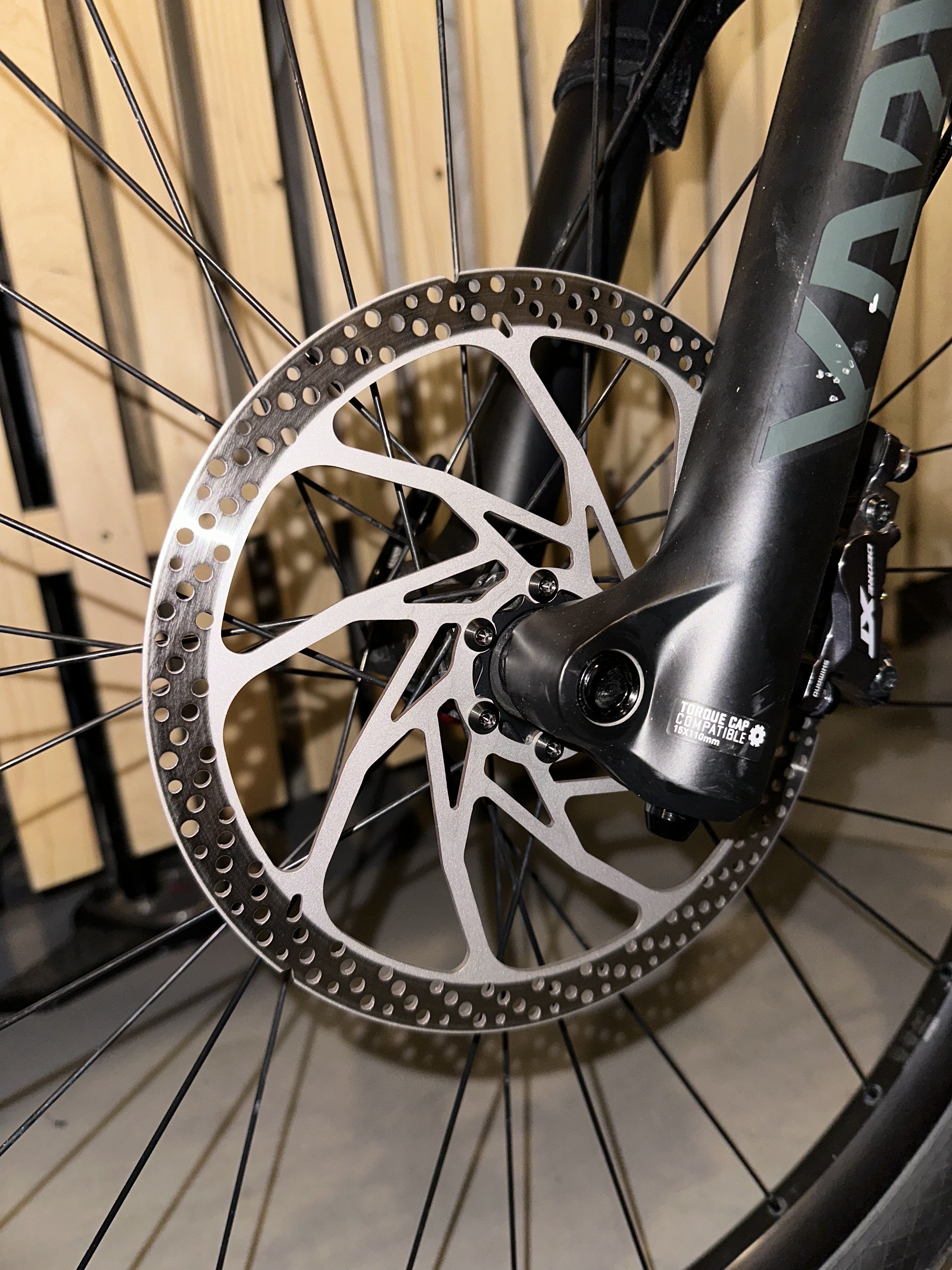

Würdet ihr den Sattel höher setzen?
Die Scheibe ist zwar noch nicht komplett eingefahren aber sie steht leicht ( weniger als 1mm ) über den Belägen raus.
Meine Bedenken sind das oben ein feiner Grad entstehen könnte aber dann lass ich es mal so und beobachte ✌🏻
Die Scheibe ist übrigens echt top, Danke an Tirolbiker63 für deine Tests und allen anderen fürs Mitwirken 😎👍🏼
@Decoy 29 Danke für den Einwand, gerade geschaut und ist genug Luft nach oben für die Wärmeausdehnung 👍🏼
Ich würde den Sattel soweit anheben, dass die Bremsbeläge mit der Kante der Bremsscheibe abschließen.
Das hat bei meiner MT7 der Racesupport von Magura auf nem Festival auch gemacht. Deren Begründung, es könnte der Belag zwischen dem oberen und unteren Grad in Schwingungen geraten und zu Geräuschen führen…
Das war mir noch nicht so wirklich bewusst und ist auch sicher scheibenabhängig. 🤔
Aber das schreit dann doch geradezu nach einem neuen Versuchsaufbau von unserem Bremsenpapst... 😁
ich denke BS Scheiben werden nicht so heiss dass sie sich um 1mm ausdehnen ;)
häufig ist es auch Spiel bei den Befestigungsbohrungen, dann eiert die Scheibe (Höhenschlag) und kann dann auch im Bremssattel schleifen
ich würde das jetzt mal so lassen und beobachten, das Belagloch hat beim Befestigungsstift um 0,5-0,7mm Spielraum, und die Beläge werden bei stärkeren Bremsungen nach aussen gedrückt, wenn man mal Galfer Beläge bei Shimano verwendet drehen sich diese stärker weil die Halteplatte sehr klein ist, dabei wird der Reibring nach oben und nach unten breiter genutzt als mit passgenaueren Shimanobelägen
normalerweise bildet sich keine scharfe Kante sondern eine abgerundete Mulde, das ist z.B. bei meiner Punch innen bisher kein Problem obwohl sie schon pro Seite fast 0,3mm abgenutzt ist (2,3mm auf 1,75mm)
Lg Tirolbiker63

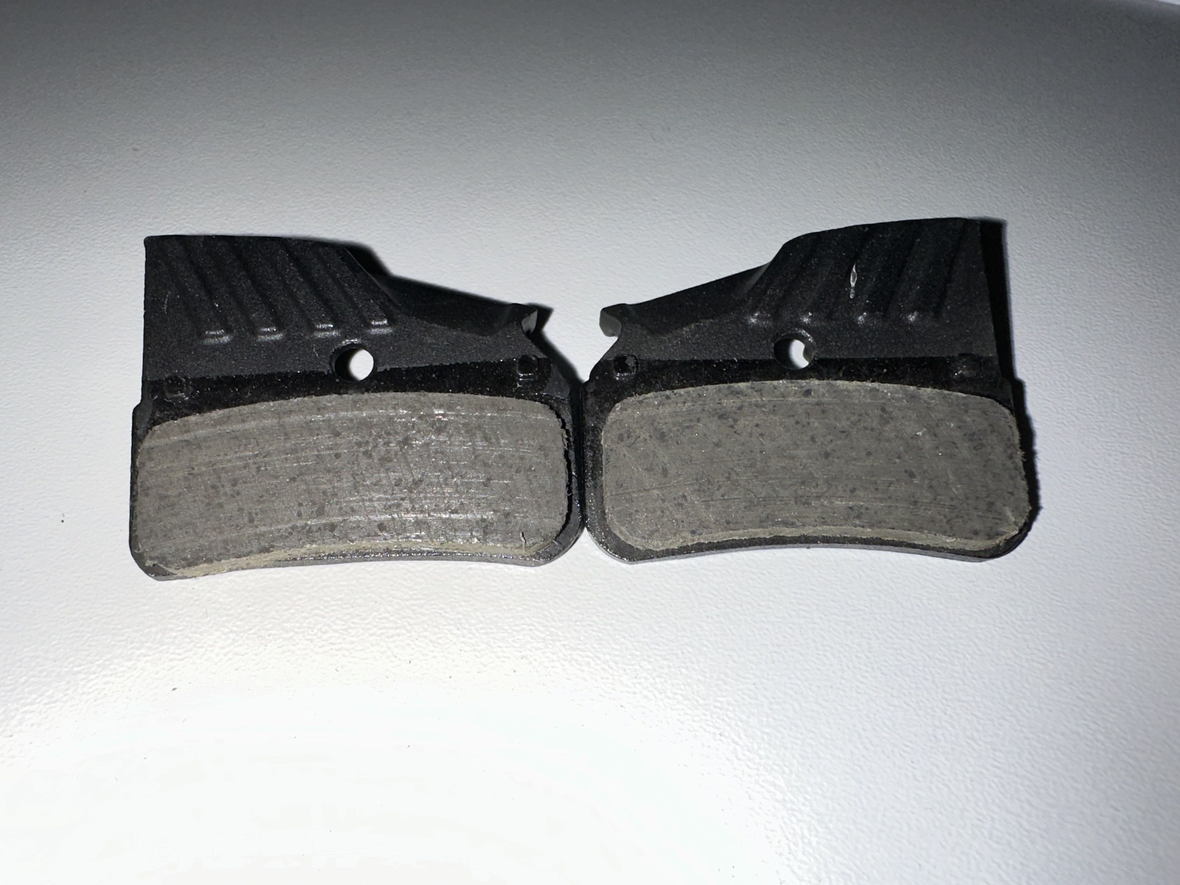

Was mir bei den Shimano N03A Belägen aufgefallen ist das der Belag nicht immer senkrecht zur Platte steht sondern leicht gedreht.
Sieht man auf der linken Seite extrem, steht sogar über die Platte heraus.
das hatte ich bis jetzt noch nicht, hab mal meine Beläge durch geschaut (H03A, D03S, TS Power, TS Standard, Galfer) da passt alles
so ganz genau nehmen es die Hersteller aber nicht immer, die Galfer sind um 0,7mm schmäler bei der Trägerplatte (drehen sich stärker im Bremssattel) bei TS Power hatte ich mal stark gebogene Trägerplatten, bei Shimano war aber bisher bei mir alles ok
im Bremssattel abgedrehte Galfer Beläge hatten bei mir bisher keine negativen Auswirkungen, die Spange sollte halt noch links und rechts gut sitzen, man könnte die Beläge sicher auch reklamieren wenn sie über die Trägerplatte stehen
Lg Tirolbiker63

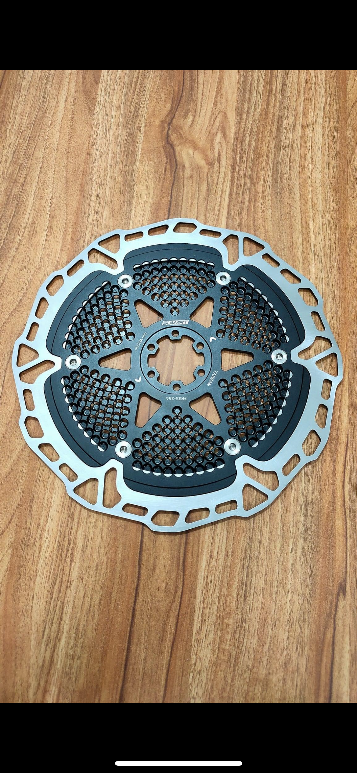

die kurz getestete 220er Lewis Scheibe hab ich inzwischen an La Strega Custum Bike verschickt (Reklamation) hab da auch bereits eine Rückmeldung bekommen dass die Scheibe unbrauchbar ist wegen der 0,04mm Abweichung in der Scheibendicke, und dass es ein Einzelfall wäre
wenn ich eine brauchbare Scheibe hab, dann teste ich sie nochmal im Feld mit Shimanoanlage und an meinem Teststand mit MT5 mit verschiedene Magurabeläge (hab Galfer violett und schwarz, TS Power und TS Standard, Magura C, Magura P, Magura 8.S)
Lg Tirolbiker63
hier mein kleiner Nachtrag: waren für 3 Tage in Finale.
Test mit Lewis 220 Disk V/H im Vergleich zu TRP R1 2.3 220. Beide in Kombi mit Galfer black.
Nun die Lewis Scheiben Belagskombi brauchte etwas länger zum einbremsen im Vergleich zur TRP sind mir folgende Unterschiede aufgefallen: Die R1 weist einen schmalleren Reibring auf, der an den Stegen bei mir schon leichte Hitze Verfärbung zeigt. Das wirkt sich aber nicht auf die Performance aus. Gefühlt hat die Lewis mit Galfer Black etwas weniger Anfangsbiss, dafür lässt sich diese Kombi etwas besser modulieren. Auf der Längsten und steilsten Strecke merkte ich, das Lewis die Konstantere Scheibe war. Das Bremsfeeling war von Start bis zum Ziel das gleiche. Zuvor mit der R1 ab 3/4 der Strecke minimal weniger Power. Bin dann noch mit meinen anderen Bike mit Hope HD 200x2.3 und Galfer black gefahren. Mit dieser Kombi bremst sich noch etwas Agressiver. Auch bei der Hope HD ist der Reibring breiter und die Lochung/Schlitze agressiver.
Resume: mehre kleine Löcher, breiterer Reibring sind einfach Hitzestabiler und konstanter vom Bremsfeeling aber benötigen auch etwas mehr Kraft beim Bremsen, wenn man kurz & hart anbremsen will. Dieser Unterschied zeigte sich allerdings nur auf langen steilen Downhills. Ich werde die Lewis Scheiben erst wieder montieren, wenn die Sommerhitze Einzug hält. Da sollte die Lewis Scheibe ihre Stärke am besten ausspielen. Lewis P/L absolute Empfehlung meinerseits.
