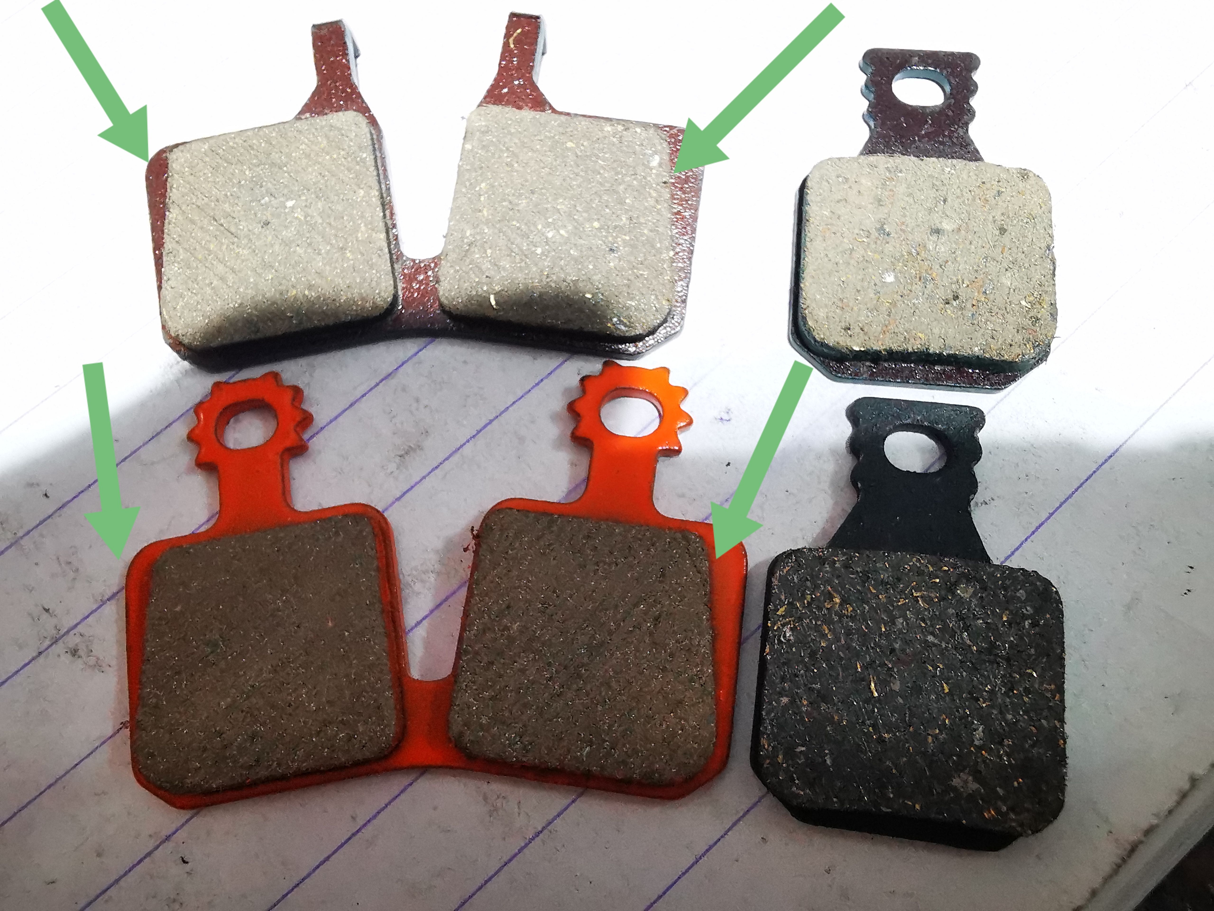

bei den grossen Belägen ist der Belagwechsel lästiger, der Bremssattel muß runter und die Kolben ganz zurück sonst bekommt man die Beläge nicht rein/raus, die Einbremszeit dauert bei den einteiligen Belägen eher länger
die einteiligen Beläge haben etwas weniger Belagfläche und auch wenig Belagdicke (siehe Bilder)
eine gute Belagdicke und etwas höhere Belagfläche hat der 8.S Einzelbelag, der 8.S hat auch wenig Quietschneigung, noch mehr Belagdicke und eine hohe Belagfläche haben die Galfer Einzelbeläge
am meisten Vorteile sehe ich beim schwarzen Galfer
von kalt bis heiss am gleichmässigsten und sehr gute Power, sehr hohe Belagfläche und sehr hohe Belagdicke, einfach zum Wechseln, günstig und langlebig (die Galfer könnten aber tlw. etwas Quietschneigung haben)
der TS Power hat die zwar die höchste max. Power wenn er ausreichend warm ist, die Belagdicke ist allerdings gering und der Belag ist relativ weich (schneller Verschleiss)
Lg Tirolbiker63

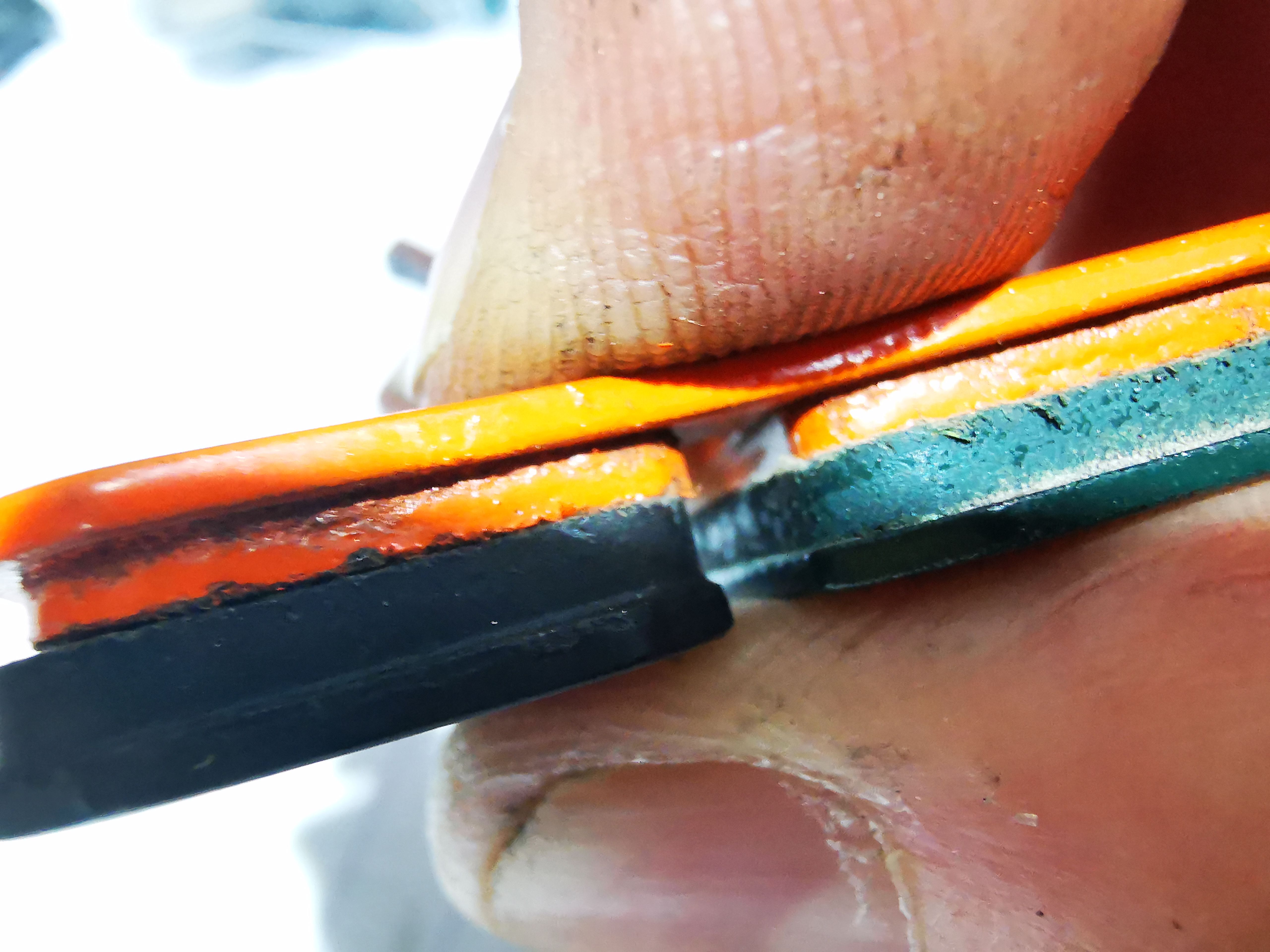

ein neuer TS Power und auch einteilige Magura Beläge sind deutlich dünner als ein Galfer Belag (unten)
die Belagfläche der Einzelbeläge (rechts) ist etwas höher da die einteiligen Beläge an den Ecken abgeschnitten sind (bei den grünen Pfeilen ersichtlich)
