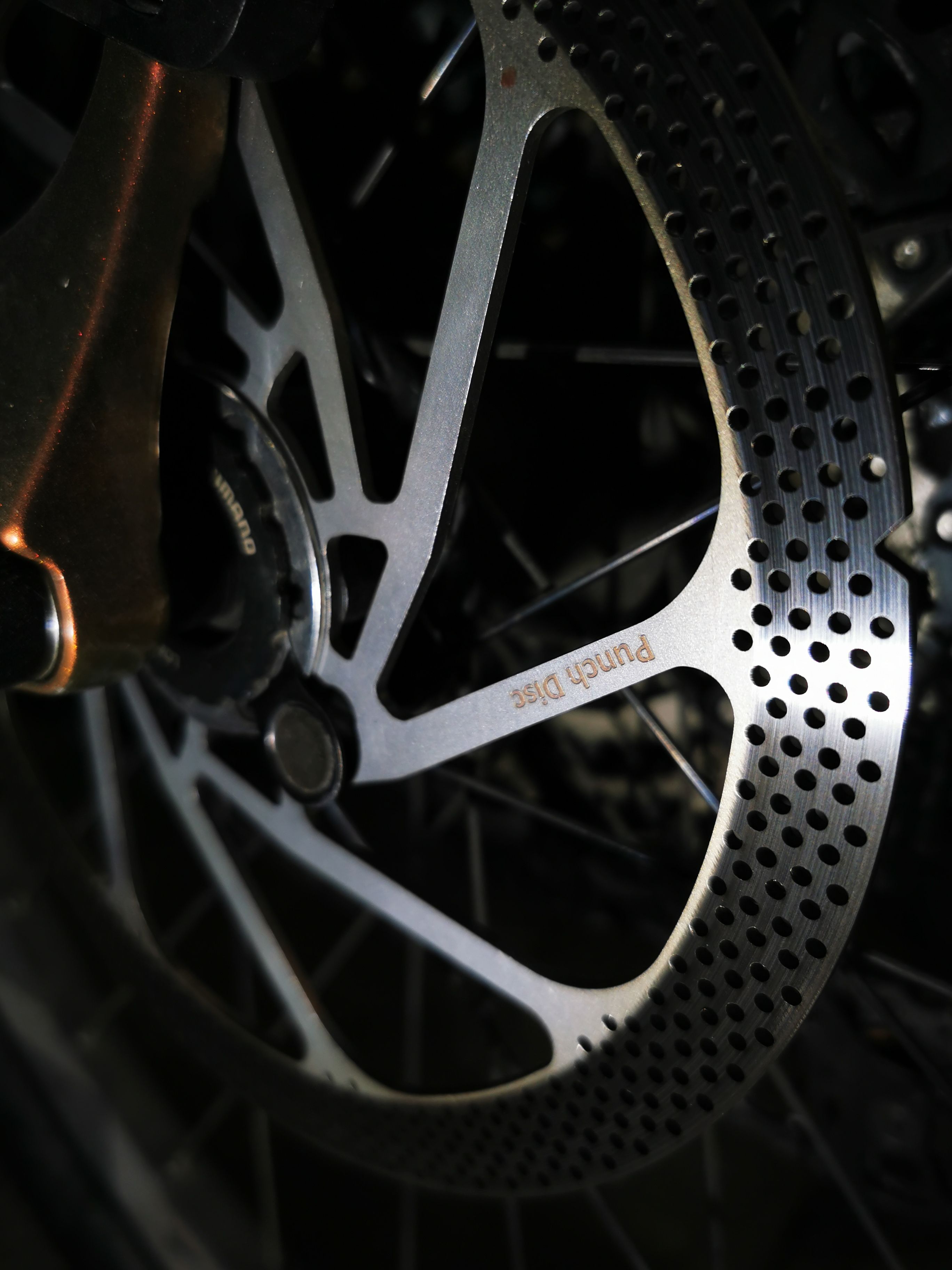

Ich fahre mittlerweile die Punchdisk 220/2.3mm.
Die sollte bei gleicher Beanspruchung rund 100 Grad kühler bleiben.
Das wird sich beim nächsten Alpencross zeigen. Hier im Mittelgebirge bringe ich z.B. die MDR-P nicht an ihre Grenzen.
ich hatte bei meinen Tests bei den Magura Scheiben immer schön schillernde Farben am Innenrand, die BS Punch dagegen ist nach über 4000Km noch immer farblos
ich denke es bilden sich an den Randzonen der aggressiven Aussparungen (MDR-P) erhebliche Hitzespitzen, bei der wesentlich dickeren BS Punch verteilt sich die Hitze viel gleichmäßiger (die Punch ist aber weniger aggressiv)

für längere Bergtouren Minimum eine 203er Shimano IceTech (vo+hi) die einfachen Shimano Blechscheiben sind da nicht geeignet
für längere Haltbarkeit der Scheibe wäre auch eine TS HD (2,05mm) nicht schlecht
für noch mehr Hitzebeständigkeit und extremer Standfestigkeit der Scheibe und der Beläge z.B. eine 2,3mm dicke BrakeStuff Punch
die XLC Beläge kenne ich nicht, entscheidend ist die Kühlleistung der Scheibe, wenn diese Top kühlt gehen selbst normale D03S Resin Beläge sehr gut (selbst auf Teststrecke getestet)

hab dann die BS Punch 2,3mm und Gafer violett bei meiner Frau verbaut (MT520) und die BS Punch 2,3mm mit Magura Perf. Beläge (MT5/MT4) bei meiner Schwägerin, das kaschiert jetzt die ungleiche hecklastige Bremsbelastung, es ist zwar jetzt das erste Mal dass ich die dicke Punch mit einem zarten hellen Braunton sehe, aber sie kommen beide gut und ohne Überhitzung von der Hinterhornalm runter (ist auch meine Teststrecke)
bei unsportlichen Freizeitfahrern die nur wenig fahren ist es auch schwierig, da gibt es keine richtige Gewichtsverlagerung und da baut sich dann auch kein Gefühl auf wie weit man vorne gehen kann, da regiert mehr die Angst dass es vorne blockieren könnte, allerdings gibt es da auch keine Ambitionen nach einem Trailweg usw. , da geht es mehr darum einfach eine Schotterwaldautobahn wieder gut runter zu kommen
und mir gehts mehr darum dass die Bremsen bei den Mädels nicht regelmäßig überlastet werden (bringt auch Sicherheit) auch wenn es den Lerneffekt ausbremst
