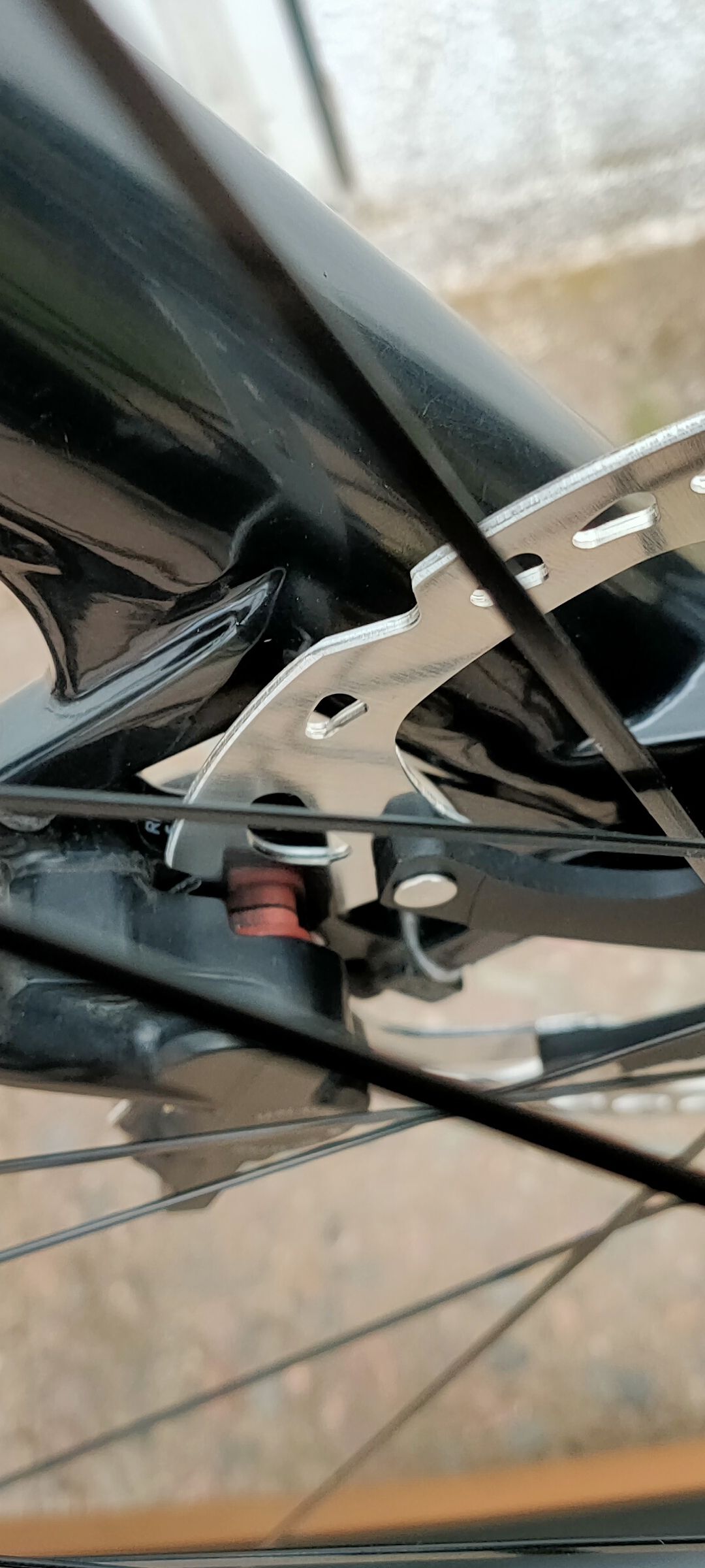

Mit den Galferbelägen hatte ich mit der Storm keine Probleme mehr. Aber seit heute sind die Dächle HD drauf. Muss die noch ein bisschen Einbremsen, aber erste Ausfahrt war klasse.
Ja. Wird dich vielleicht irritieren, denn ich habe meinen Magnet "aufs Optimum" gedreht.
Der originale Bosch-Magnet passt aber auch auf zwei Löcher. Nabe, Scheibe, Magnet....muss ja aufeinander passen, macht sonst keinen Sinn.
Das ist auch völliger Käse.
Für Focus bikes gibt es spezielle Magnete die länger sind.
Das da:
https://www.elektrofahrrad24.de/focus-speed-sensor-magnet-bremsscheibe
Ich hab an meinem bike mit dem nicht passenden Magnet Probleme gehabt.
Nur mit passendem Magnet ist wieder alles wie es soll 😉
Das da:
Als hier irgendwo das Thema war, hieß es " das muss gehen, warum nur bei dir (Aussetzer...)....bei x anderen gab es keine Aussetzer im ausgelieferten Zustand, also passt dort der Magnet zum Sensor. Schonmal nix mit völliger Käse.
Bei mir gabs Probleme, also Magnet gedreht, weil dein verlinkter zu diesem Zeitpunkt nicht lieferbar war.
