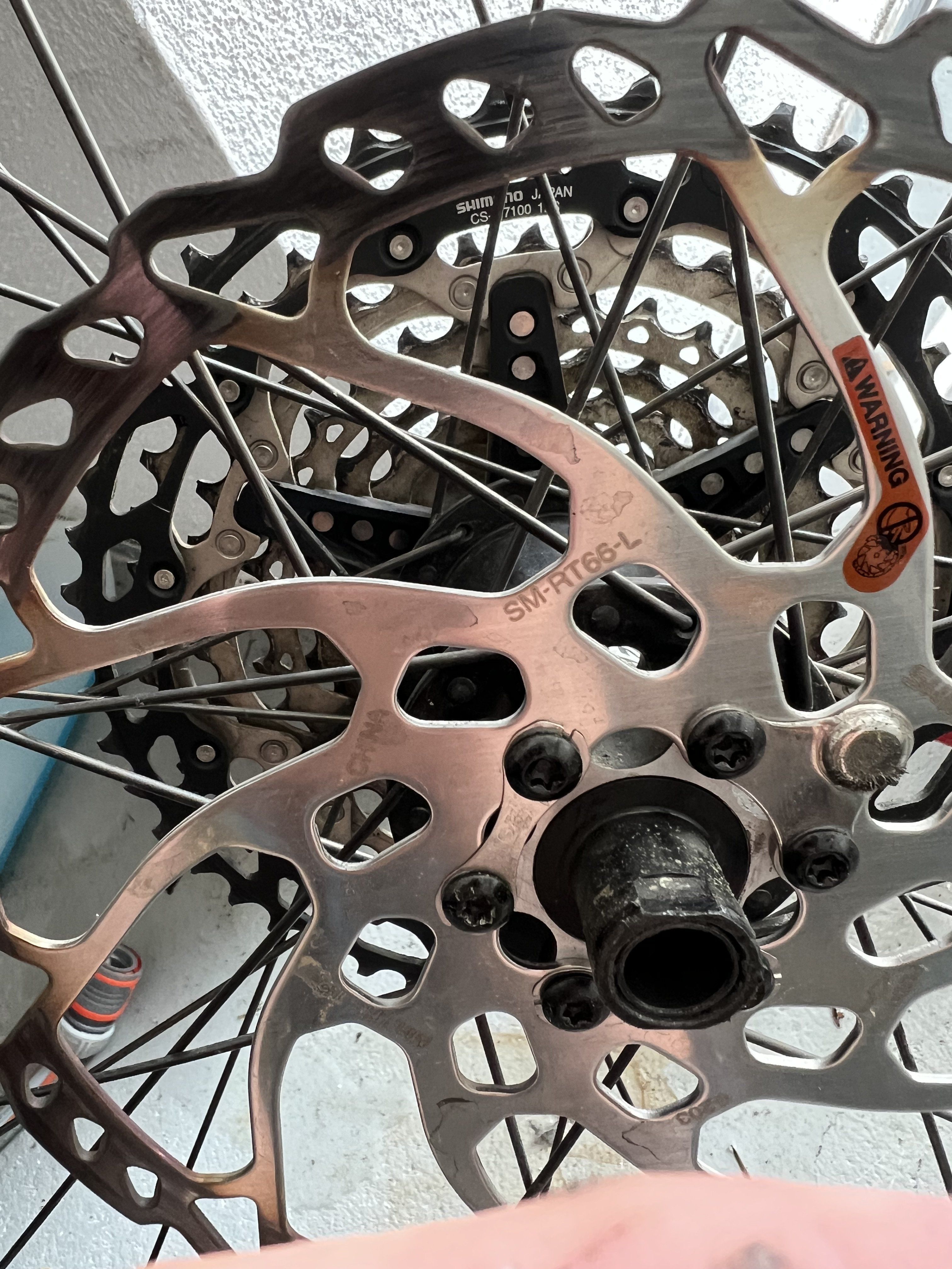

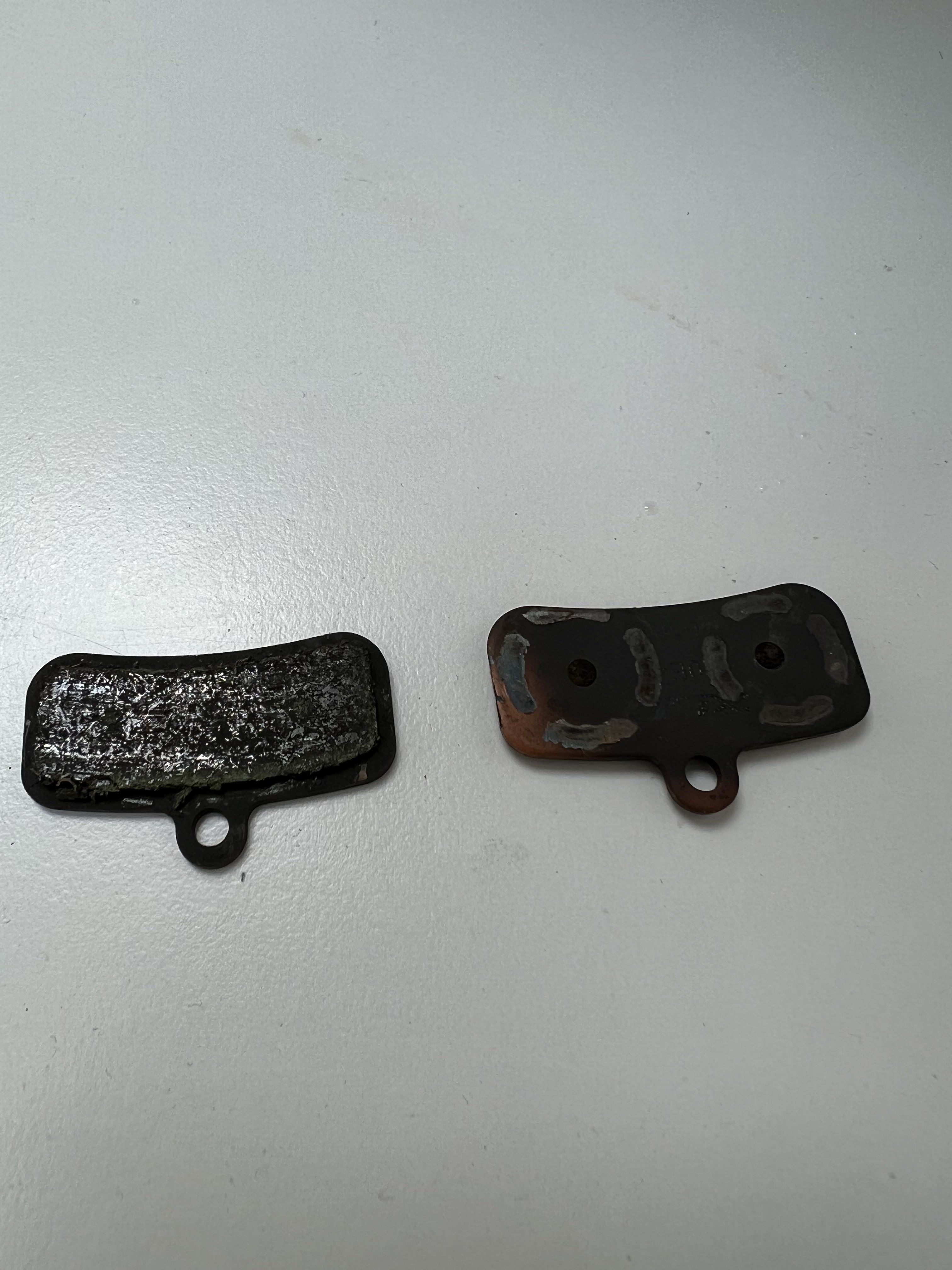

Ich habe die Teile mal ausgebaut.
Scheibe: SM-RT66-L
Beläge: XLC BP-O20, die waren vor dem Trip orange 🙈
Wurden ungefragt eingebaut 🤷🏻‍♂️
Ich habe mal Bilder angehängt. Nun ist die Frage, was ich für Ersatz kaufe.

Sieht alles ziemlich verkokelt aus.
War da noch mehr im Spiel, Bremsenreiniger, Ölrückstand?
Vorne und hinten sieht beides so aus?
Für Scheiben und Beläge empfehle ich auch o.g. Thema.
Ich denke nicht. Kam ja frisch aus der Inspektion. Vorne sehen die Beläge eingebaut noch OK aus. Da sie aber auch stark quietschen und die Scheibe bunt ist, gehe ich davon aus, dass sie glasig sind. Die schau ich mir morgen an.

Also ich finde die XLC eine Frechheit. Der erste Biss ist gut, fast zu gut, um dann bei Betriebstemperatur 🙉🤬.
Ich würde (wieder) Shimano Beläge und TRP R1 Bremsscheiben nehmen. Preislich okay, und macht was man von einer Bremse erwartet. Eventuell kannst größere Bremsscheiben verbauen, musst halt schauen was freigegeben ist, falls dich Vorgaben interessieren.

Besser Shimano Resin Beläge oder was von Galfer (lila, grün).
Die Scheiben sind unterdimensioniert für den Einsatz. Entweder was besseres nehmen (MT520 lässt da freie Wahl) oder die Fahrweise anpassen wie oben geschrieben.
Als Tipp für Scheiben s.o. TRP, würde auch Trickstuff HD empfehlen. Sind günstig und leisten mehr als die RT66.
