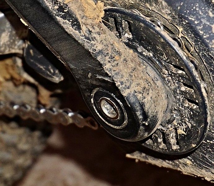

Dies ist die neueste Entwicklung in Punkto Lagerschutzring: https://velolab.be/produit/mudstop/
Und das innere Lager lässt sich sehr einfach durch einen O-Ring in 27x6 abdichten.
Wenn keine Garantie mehr besteht würde ich zusätzlich aber noch die Dichtungen der Lager vorsichtig heraus pulen , Lager etwas fetten und wieder einsetzen. Diese Industrielager sind von Werk aus meist nahezu trocken.
Mit dem Kärcher direkt auf die Lager sollte man natürlich tunlichst vermeiden, eingedrungenes Wasser steht dann tagelang in den Lagern und schon kleinste Rostansätze geben dem Lager dann schnell den Rest.
Gerade bei Cube ist das Motorcover auch etwas unglücklich konstruiert, da der ganze Dreck vom Vorderrad genau bei den Lagern landet und dann die Kette den Dreck so richtig schön ins Lager knetet. Hier hätte Cube bei der Formgebung ruhig eine Art Schmutzabweiser mit in den Deckel integrieren können, so in der Art wie hinter dem Ritzel der Hump gegen Chainsucks.
Rein vom Design her würde ich sagen ja, da er das Motorgehäuse zusätzlich formschlüssig umgreift und so eigentlich nicht mal das Wasser eines Kärchers mit Druck ins innere dringen kann, zudem wird der Dreck laut Erfinder abgeschleudert. Beim Bosch original hingegen verbleibt ein minimaler Spalt in den extremer Schlamm noch hinein geknetet werden kann. Nur unter Wasser fahren geht damit natürlich auch nicht, da er ebenfalls nicht die Dichtigkeit eines Simmerrings erbringen kann.
