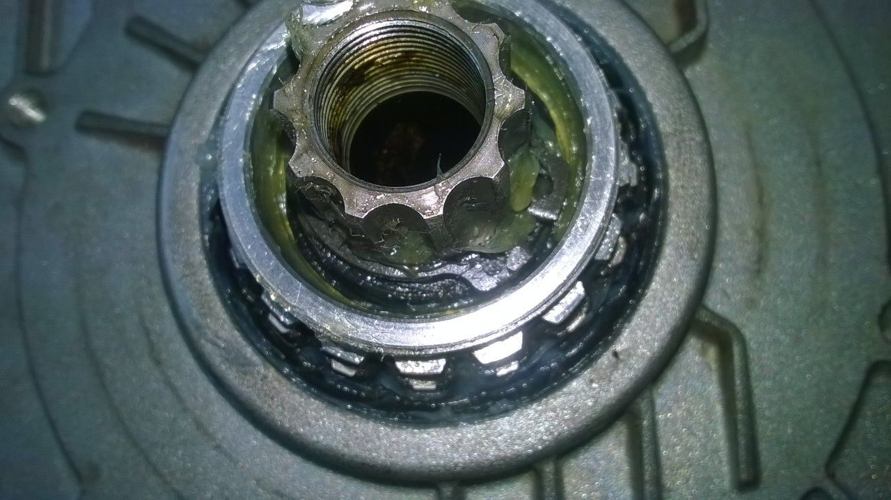

Laut Aussage des Cibe Händler an der Öffnung der Trettkurbel/Trettkurbelachse.
Der Dreck hätte die Lager kaputt gescheuert.

Da gehört ordentlich Fett rein, ab Werk eigentlich und immer wieder gereinigt und nachgefettet. Aber bestimmt nicht nach jeder Fahrt...
Ich nehem dies als Anlaß nach 2-3 Monaten wieder nachzuschauen.
Konnte jetzt leider nicht nachschauen ob dieser Schutzring montiert ist, da ich nicht zu Hause bin aber sollte er nicht montiert sein, werde ich das Sofort nachholen.
Leider gibt es diesen Ring nicht mehr bei bikediscount.
Woher bekommt man nun diesen Schutzring?
ich werde demnächst auch mal das ritzel abmontieren ,und mal sehen wie es dahinter ausschaut,
habe mich gerade das bosch spidertool gekauft,
der Gummiring abdichtungsring ist bei bike discount nicht mehr lieferbar, werde aber erst mal gucken wie es hinter dem ritzel aussieht,
danke für die hinweise, kann viel ärger ersparen.

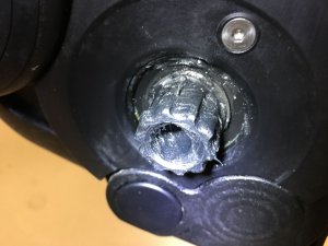

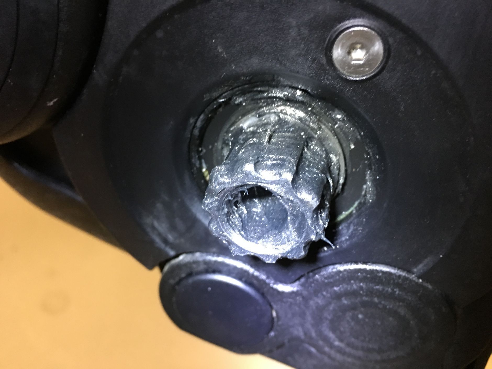

Kurbelaufnahme außen wie auch innen fetten, damit sie nicht von innen rostet.
Schön, schön. Ich mache das ähnlich, ohne so eine tolle Abdeckung.
Fett war heute noch ganz sauber, obwohl 3 Mondate incl. ziemlich viel im Schlamm gefahren.
Fett-Schutz-Ring über Kurbelachese (was im Bild so heraussteht) hat sich Gege am 3D-Drucker herausgelassen.
Ring oben ist Bosch.
Für alle die ne Möglichkeit zum drehen haben : Durchmesser innen 21,5 +0,02, D Aussendurchmesser 32, 4 -0,1, Breite 8,5 +- 0,1, An der Innenseite habe ich dann einen ca. 3mm breiten Absatz angebracht damit Platz für das Fett ist. Der Absatz zur Außenseite muss nicht sein. Dann Sägerring raus, Fett rein, Ring rein, Sägerring rein, fertig. Habe bei den gedruckten Ringe ABS verwendet, bei den gedrehten PA.
