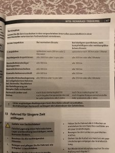

Steht in den Garantiebedingungen, dass es zur Inspektion muss?
Verstehe nicht, was daran logisch sein soll - weil es fährt und teuer war.
Was heißt das???????
