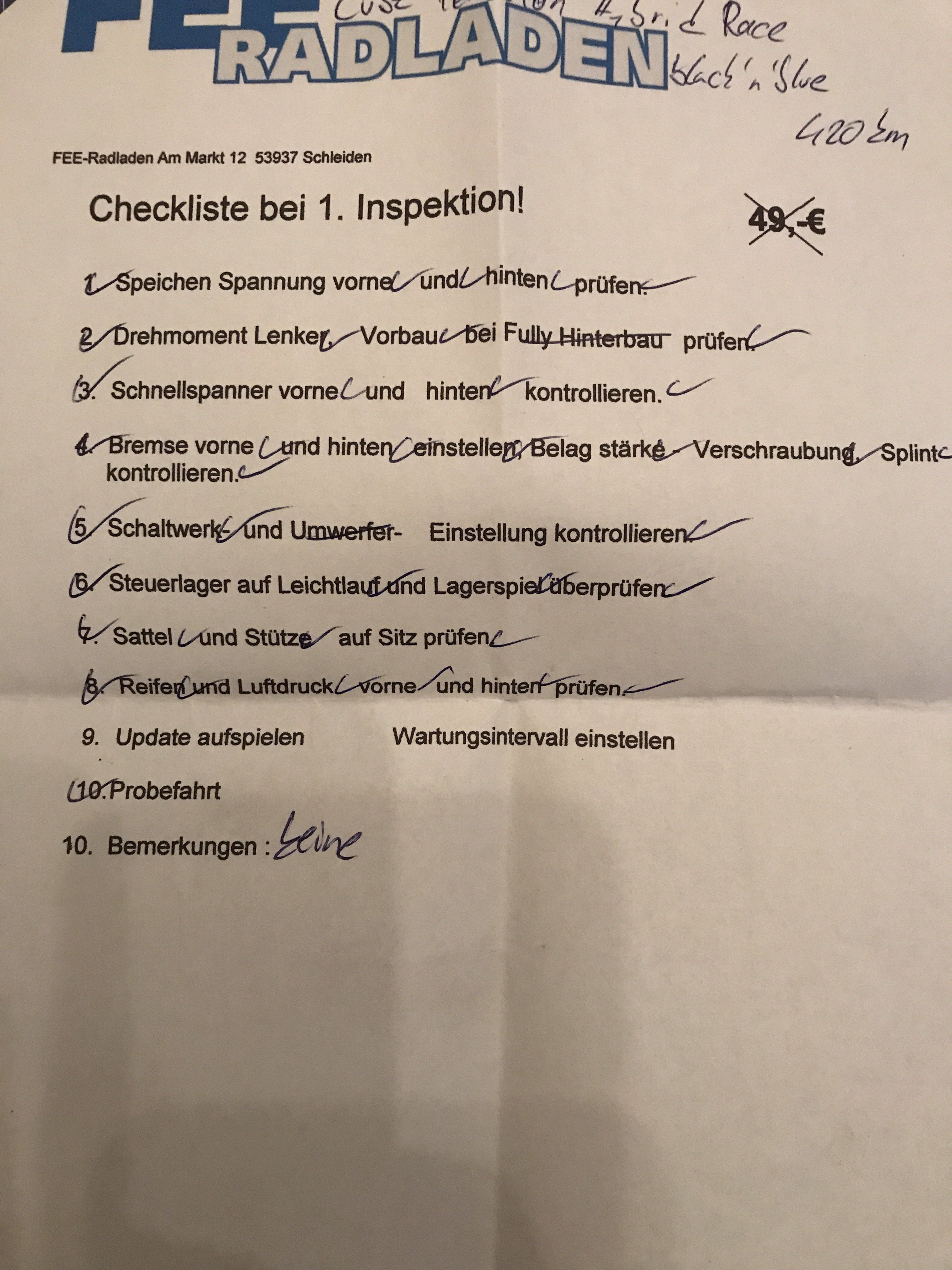

Wird es keine gesetzliche Grundlage für geben.
Cube wird den Motor im schlimmstenfall 5 x oder öfters tauschen müssen in den 2 Jahren der Garantie/Gewehrleistung.
Wenn immer der Inspektionsintervall eingehalten wird gibt es kein Argument ein defektes Teil nicht zu tauschen.
