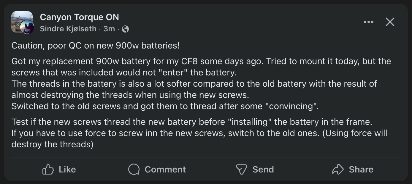

...but there is a twist:
...ich habe ehrlich gesagt die alten Schrauben genommen und die "neuen" nicht ausgepackt...

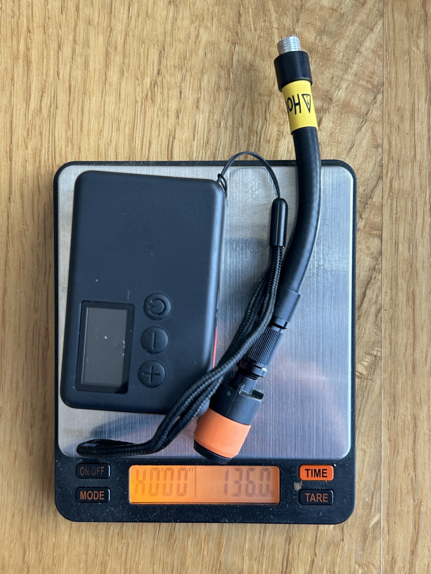

Gewichtstechnisch, wer hätte das gedacht, ist die Akkupumpe vom Chinesen schon mal 120 Gramm leichter. 😲
Jetzt stellt sich noch die Frage, was schafft die Chinesenpumpe mit einer Akkuladung?

Hi JulianGoesPro, hier ist Angie von Canyon. Es ist sehr wichtig, dass bei der Montage ausschließlich die neuen Schrauben verwendet werden, die der neuen Batterie beiliegen. Bitte reinige die Schraubenlöcher vorher sorgfältig mit einem sauberen Tuch, da sie frei von Fett und Montagepaste sein müssen.
Solltest du bei der Montage auf Schwierigkeiten gestoßen sein und deshalb die alten Schrauben verwendet haben, wende dich bitte an unseren Kundenservice. Wir schauen uns das an und finden eine Lösung.

Vielen Dank für die Information! Geht es um den Zustand der Schrauben? Ich habe vielleicht nicht aufmerksam genug geschaut, dachte aber die Schrauben (Bestellnummern) sind identisch? (oder nur beim Übergangsakku?)
Was ist der Grund hierfür?
Als wir das letzt hier diskutiert haben ging es vor allem um das Drehmoment was durch Pasten beeinflusst wird... ob auch wirklich Gefahr besteht, dass der Kunststoff angegriffen wird... maybe?
Wäre schön, wenn @CanyonBicycles es klarstellen würde, ob der Kunststoff davon angegriffen wird oder es nur ne Vorsichtsmaßnahme gegen zu hohes Drehmoment ist.

Hallo Angie
Ich habe die neuen Schrauben genommen und als gelernter Maschinenbauer, war ich schon überrascht wie streng die Schrauben reingingen. Das ansetzen der Schrauben ist sehr wichtig, da durch etwas verkanten schnell das Gewinde vermurkst wird. Auch die Passgenauigkeit vom Rahmen zu den Gewinden war nicht optimal, was das ganze etwas erschwerte.
Mit dem beigelegten Drehmomentschlüssel kann man schnell das Gewinde beschädigen..
