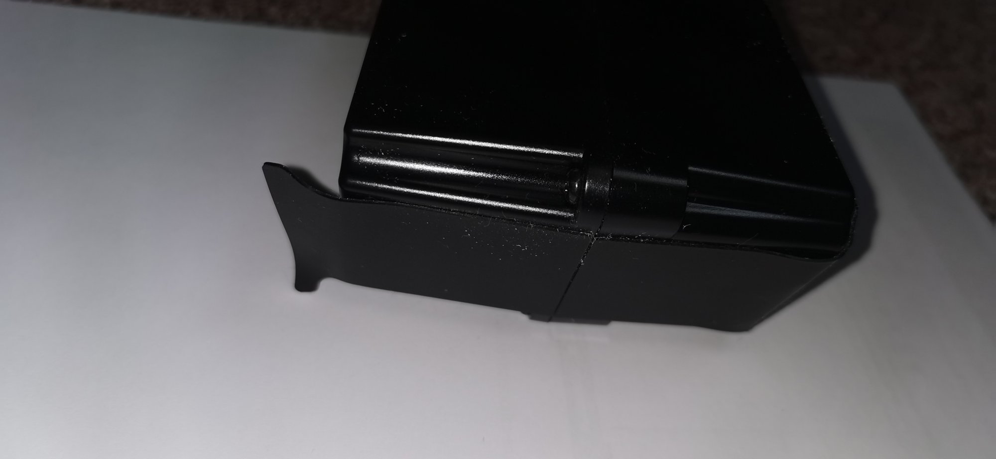

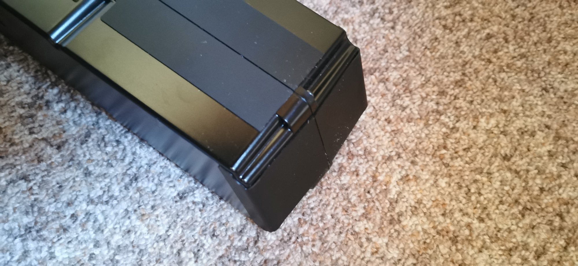

Bei meinem Akku lösen sich die Seitenflüg von der gummiartigen Folie am Ende das Akku immer.
Ich habe ein wenig bedenken, dass die beim herausziehen im Rahmen bleibt.
Hat das sonst jemand bemerkt?
Hat das sonst jemand bemerkt?Anhang anzeigen 84833
Ich würde die Fläche sorgfältig mit Alkohol oder Bremsenreiniger entfetten und dann mit einem guten Kontaktkleber das Gummi ankleben.
Es ist wichtig die Anleitung des Klebers genau zu beachten.

Das Problem mit dem lahmen Flügel hatte mein neuer 900er Out of the Box auch. Tesa doppelseitig-das gute hat es geregelt.
