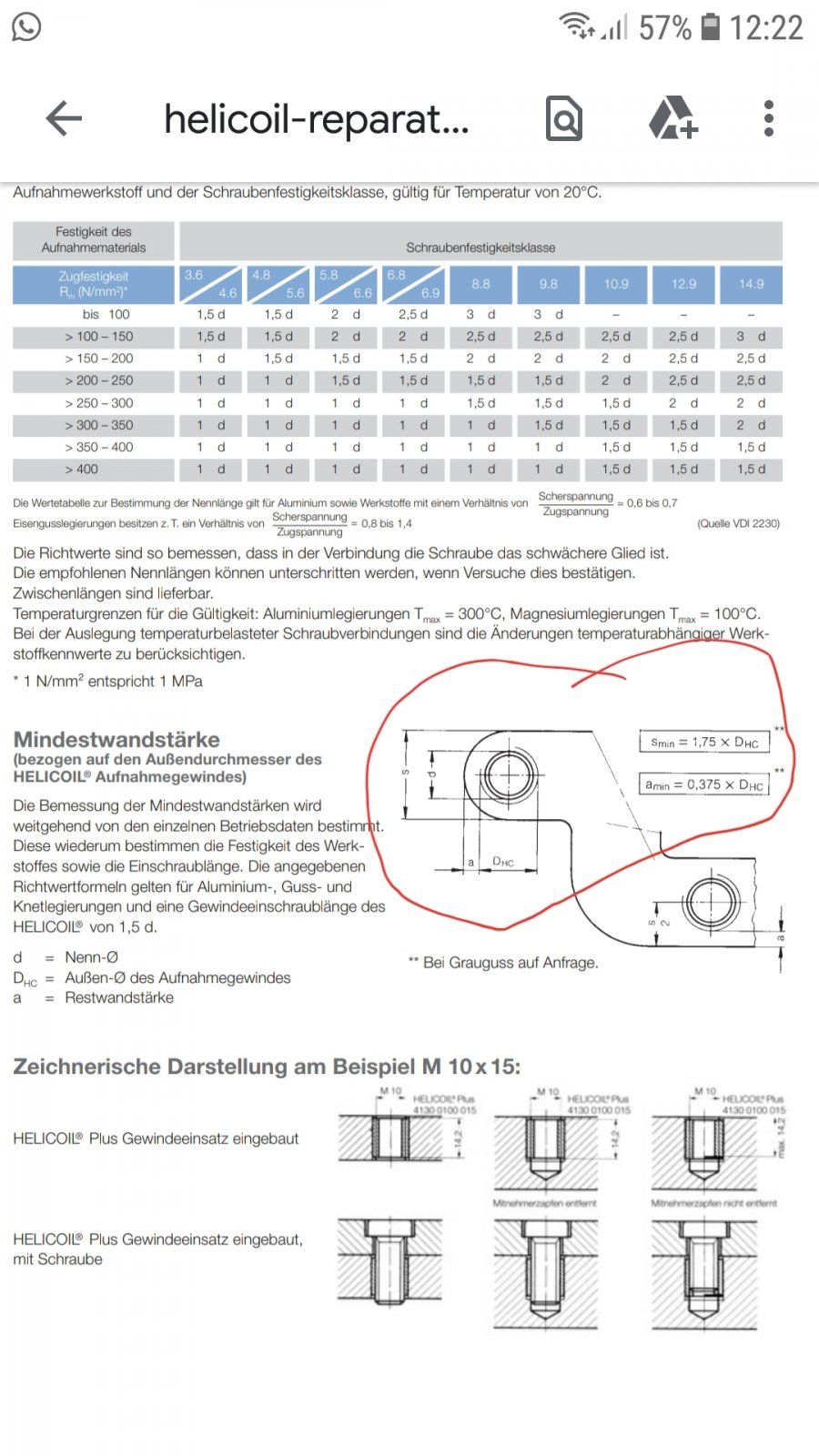

Wichtig ist dass alle Schrauben richtig angezogen und gesichert sind. Hier, ich meine der Schaden auf den Fotos, könnte sich z.b. die hintere Schraube lockern oder nicht fest gewesen sein, dadurch wird die Bremskraft nur über die vordere Schraube abgeleitet (zu schwacher Adapter) worden sein, was zu Deformation und dann Zerstörung der einen, schon durch Helicoil geschwächten, Sattelaufnahme kommen... Dass die Flansche an de XT danach gebrochen werden ist quasi vorprogrammiert weil der Sattel mitgenommen wird durch die Bremsscheibe...Der Sattel (sowie Tauchrohre) ist ein Gussteil der empfindlich auf Biegung Deformation ist...
Zur Helicoil (aus den Böllhoff).... man braucht eine Mindestwandstärke und eine min.Einschraubtiefe für eine bestimmte Festigkeitsklasse von Schrauben (für Bremsen werden 8.8. oder 10.9 benutzt) im Abhängigkeit von Material (Zugfestigkeit: Cast-AL-Legierungen >250MPa; Cast-Mg-Legierungen > 220MPa) sehe unten:
Wenn man richtig dimensioniert hat, dann reißt eher die Schraube, als dass das Gewinde ausgerissen wird.
