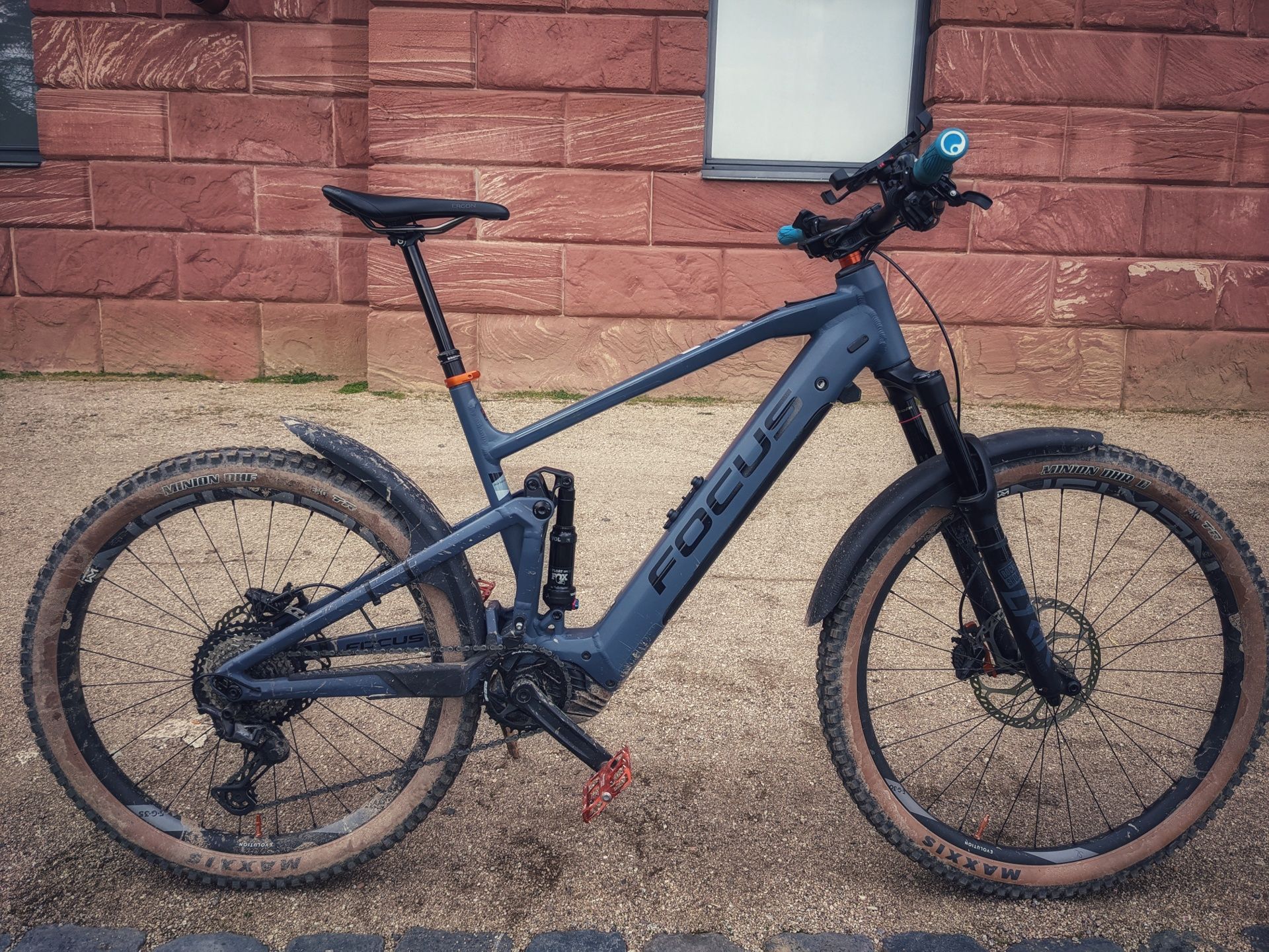

Ich habe breits folgendes am Bike geändert:

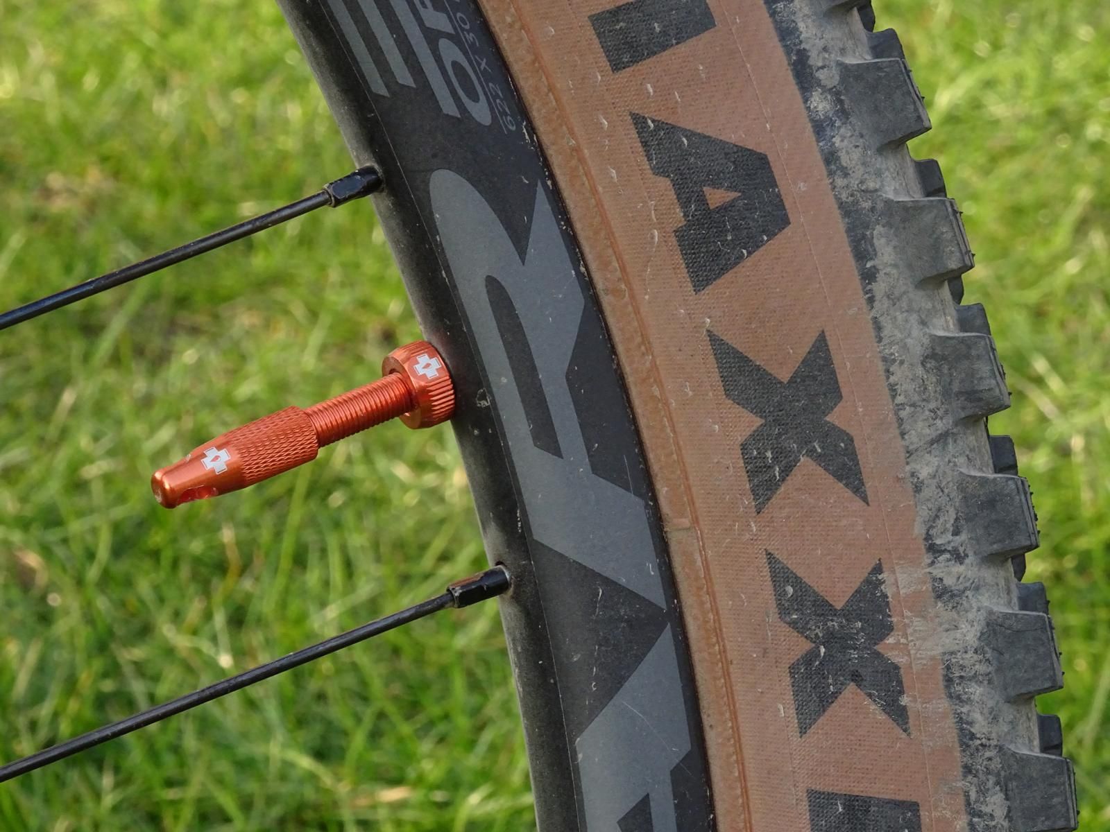

1.) Tubeless mit MUC Off Ventilen Orange

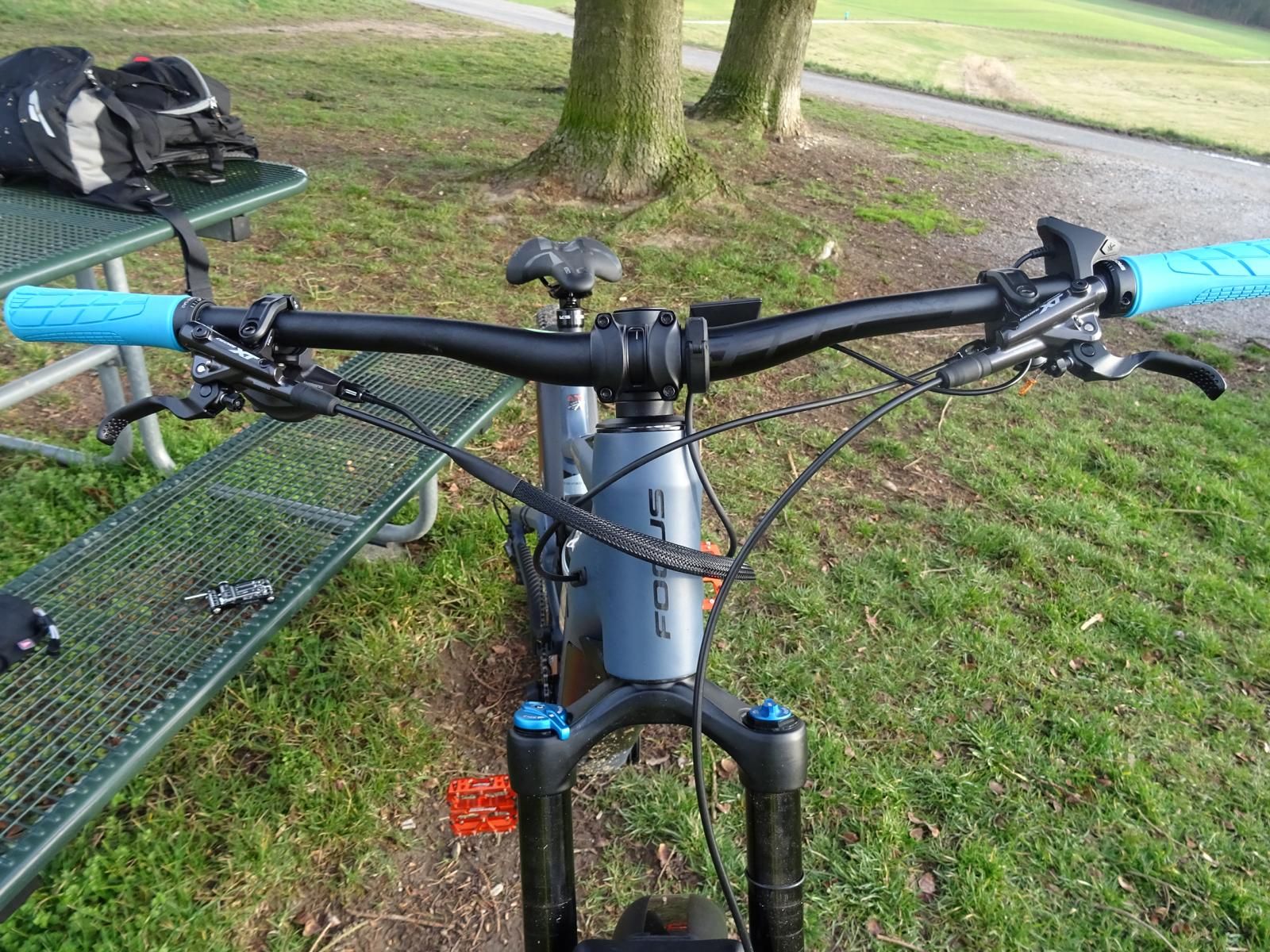

2.) Cockpit auf komplett Shimano Xt mit Ispec Ev

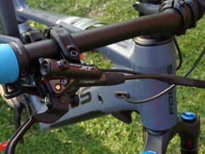

3.) Somit Bremshebel gegen Xt Hebel getauscht
3.1) Austausch des Sattelstüzenhebels gegen Shimanon Hebel (ISPEC EV)
4.) Leitungen ordentlich verlegt. Leitung links am Lenker verschwinden rechts im Rahmen und umgekehrt.

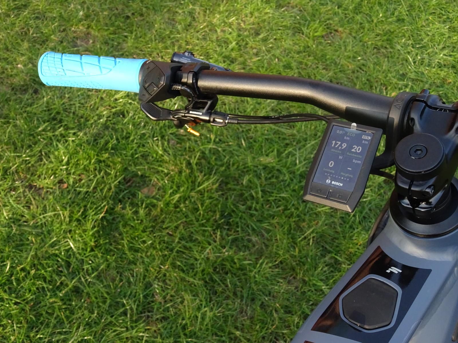

6.) Acid Kiox Halter verbaut.

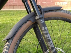

7.) (Mini) Fender vorn wie hinten verbaut. Mucky Nutz Mugguard Long (hinten) einseitig gekürzt, (ProGuard Bolt On Fender Front (vorne). Mittlerweile wegen Gabelumbau Mucky Nutz Mugguard Long Vorne

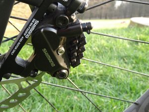

8.) Bremsbeläge vorn: H03A
9.) Gewinde in Bremssättel für Montage der Shimano Bremsbelagsschrauben.

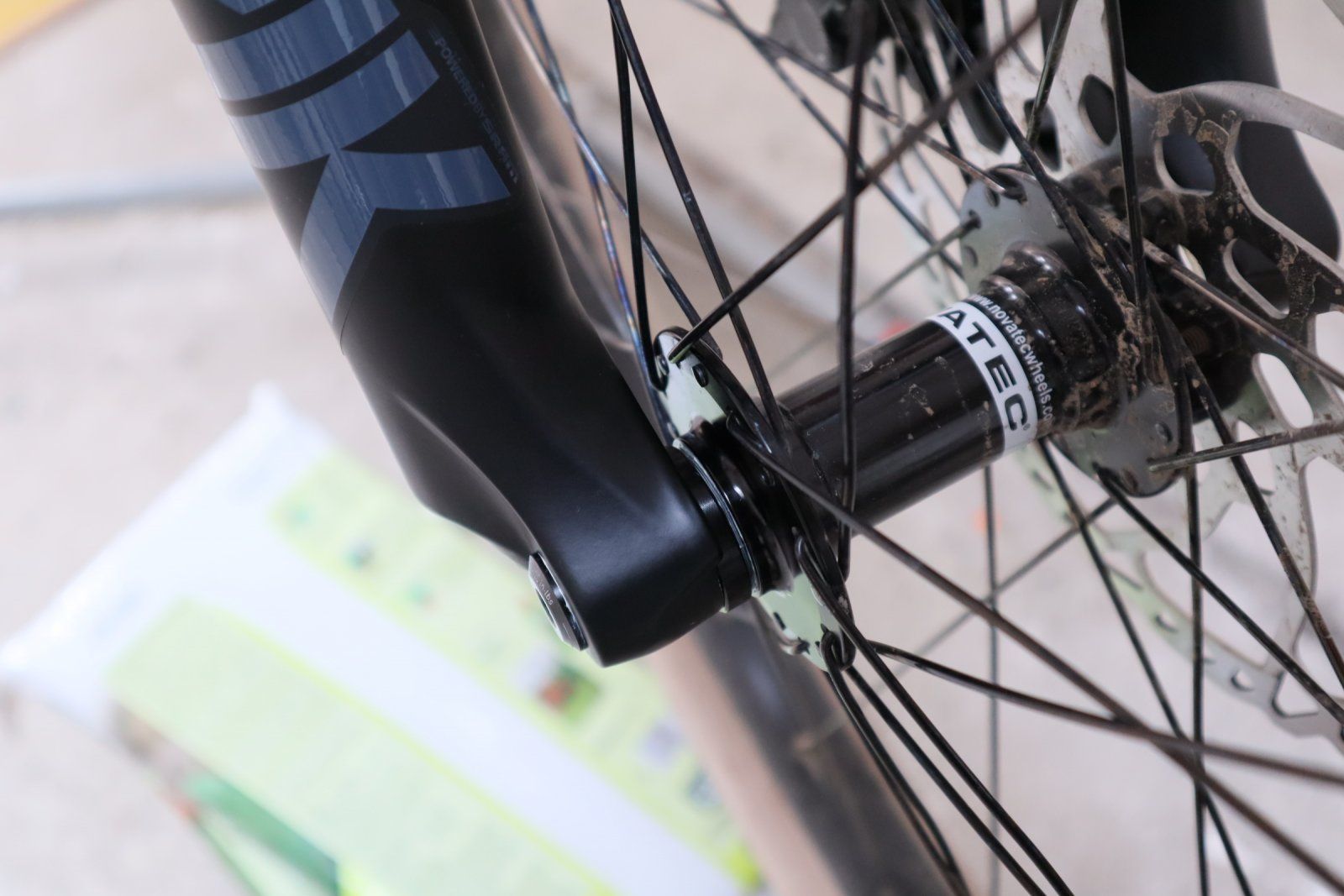

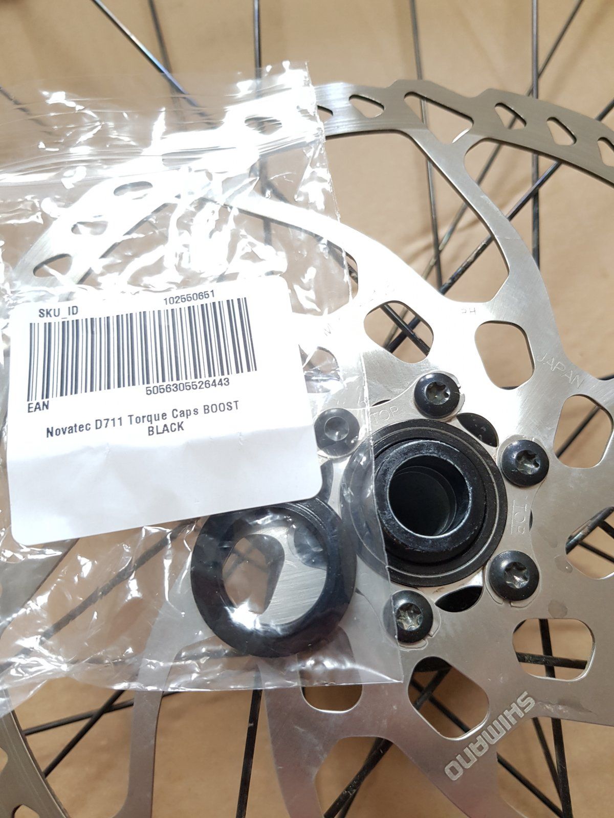

11.1) Verbauen von Novatec Torque Caps für RockShox Gabeln (Novatec D711 Torque Caps)

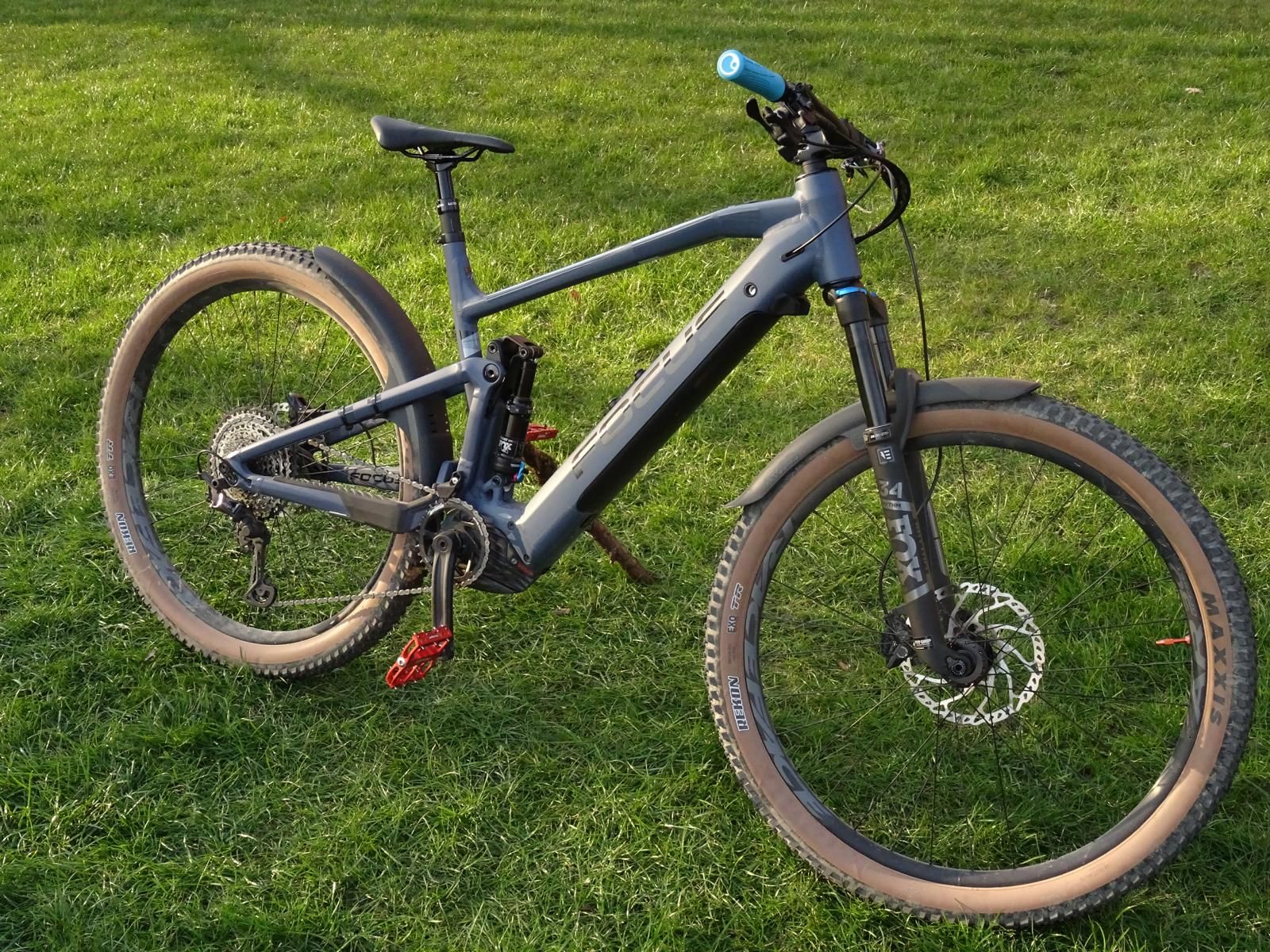

22.) Umrüstung auf Mullet/MX mit
22.1) Laufradsatz NewMen E.G. 30/29 vorn 35/27,5 hinten. Fade Nabe hinten. DTSwiss 350 Straightpull mit Torquecaps vorn. Näheres in https://www.emtb-news.de/forum/threads/focus-jam-2020-umbauten.6234/post-127374 und https://www.emtb-news.de/forum/threads/focus-jam-2020-umbauten.6234/post-127953
22.2) Burgtec Offset Buchsen am Dämpfer verbaut, um leichte Geo Änderungen durch Anpassung der Dämpferlänge durchführen zu können. Momentan auf kurzer Postion, somit Lenkwinkel ca. 0,5 - 1° flacher

33.) Tausch der Bremssättel auf Shimano SLX BR-M7120 + XTR Bremshebel

38.) Umbau Reifen auf Schwalbe Magic Mary SuperTrail Addix Soft 2,4" vorne und Hans Dampf SuperTrail Addix Soft 2,6" hinten. Tubeless

3.) Kannst du ein Bild vom KTM Kiox Halter einfügen?

Fender habe ich vorn den mitgelieferten angebaut und den Kettenstrebenschutz mit Bindern festgezurrt, weil der sich bereits lösen wollte. Und eine FidLock hab ich montiert. Das eine Motorabdeckung fehlt, muss man in bestimmten Passagen wirklich berücksichtigen. Wenn ich das Reaction meiner Frau anschaue, was weniger als die Hälfte des 6.8 Nine kostet, dort ist das spitze gelöst.

3.) Der KTM Kiox Halter wirkt auf mich etwas "massiver" wie der Acid. Die Befestigungsart/Stelle ist aber die Gleiche. Nur auf der anderen Seite des Vorbaus oder?

3. Kiox Halter am Lenker

Zwei Fragen ... kann man bei dem KTM Kiox Halter die Sicherungsschraube ohne Probleme montieren/demontieren?

Tubeless Ventile habe ich die von Muc Off genommene. Die haben unter der äußeren Kontermuter noch einen Gummiring. Dieser gleicht die Asymmetrie der Ar30 Felge aus. Bei der Felge sollte man beachten, dass die Ventilbohrung so liegt, dass quasi keine gerade Auflage der Kontermutter möglich ist. Ist irgendwie blöd konstruiert. Sollte man aber beachten bei der Wahl geeigneter Ventile.
Felgenband ist einegklebt, wenn du welches hast klebe vllt nochmal auf beiden Seiten der Ventilbohrung ca 2cm Band drüber. Zur Sicherheit.
Ohne Kompressor habe ich es nicht geschafft, dass sich die Reifen setzen. Also noch 2 Tips.
1.) Reifenflanken mit Spüliwasser oder Schwalbe Tirefit oder ähnlichem einschmieren.
2.) Erst versuchen den Reifen ohne Milch aufzupumpen bis sich dieser setzt. Dann Dichtmilch über das Ventil einfüllen. Dafür muss das Ventil geeigenet sein, da du das innere rausschrauben musst. Dann aufpumpen. Sollte dann leicht funktionieren.
Darauf achten die Ventile nicht zu fest einzuschrauben, sonst zerstörst du die Gummidichtungen.

Ich überlege außerdem die Lenker/Vorbau Kombi zu tauschen. Am liebste gegen NewMen oder Reverse Teile.
Bisher ist mein Favorit der Reverse Base 790mm Lenker mit BlackOne 50mm Vorbau.
Mir persönlich ist das originale Cockpit einen Tick zu schmal, was ich gerne mit einem breitere Lenker und/oder weniger Backsweep des Lenkers korrigieren würde.
Hat hier schon jemand was verändert? Wie viele Spacer habt ihr noch unter dem Vorbau gelassen?
Habe einen Spacer unter dem Vorbau und die 780mm reichen mir. Durch eine Verlängerung des Vorbau lenkt es sich nicht mehr so direkt. Hatte ich bei meinem Strive gemacht mit 65mm und das gefiel mir in enge Passagen nicht so.
