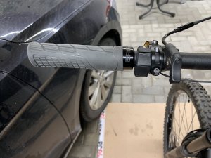

so, ich habe den Schalter getauscht. Nachdem ich ein Firmware Update für das SM-PCE1 gemacht habe, wurde der Schalter sofort erkannt, auch beide Schalter parallel. Die WT-Remote ist im Rückstand und somit konnte ich sie noch nicht verbauen, sollte aber passen. Wenn sie angekommen ist, wird alles nochmal vernünftig ausgerichtet und die Kabel ordentlich verlegt.

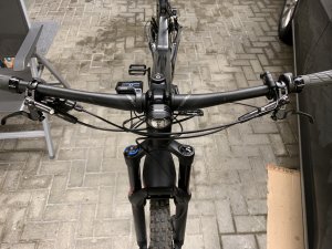

hast ja schon ne Menge Antworten bekommen. Ich habe am Neuron ON auch den E7000 Modi Schalter in Verbindung mit 1-fach Remoute für die Fox Transfer. S.Foto
Gruß aus Wien

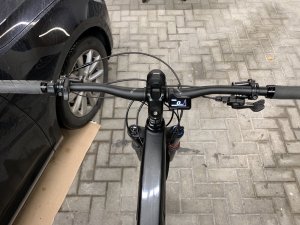

Der SW-E7000 ist es geworden. Ich hab dann auch noch gleich das Display durch den EW-EN100 ersetzt. (und rechts auf Eagle umgebaut)
Der Garmin * sitzt jetzt auf dem Oberrohr.
