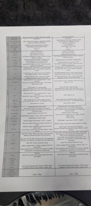

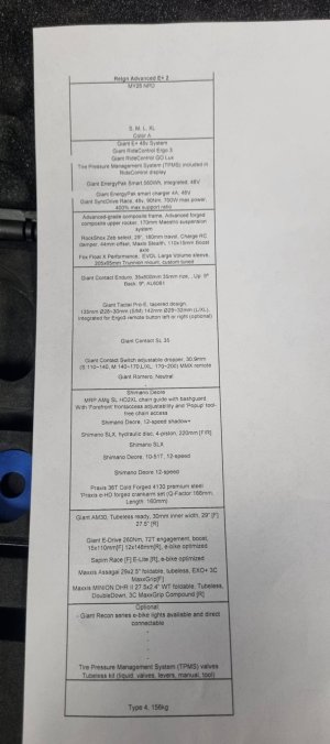

OK. Wann soll Vorstellung sein? Gibt es auch ein neues Trance?
Bei mehr Federweg und weniger Akku bin ich echt raus. Und bei wahrscheinlich ordentlich Aufpreis.Soll wohl ein Park Bike werden. Alter Rahmen?
Hier sind ja jetzt die Advanced Modelle aufgeführt.
Ist der Race Motor dann komplett neu und nur bei dem Carbon verbaut...
Auf eine Philosophie wie beim neuen S kann ich wohl verzichten... Falls es so sein sollte
Die specs sind von dem englischen forum, die vorstellung sollte im herbst sein, kein datum bis jezt noch.
Also vie ich die philosophie hier verstehe, geht hier Giant auf ein voll baller gerät(560Wh akku leicht, mehr federweg). Vie ich den englischen forum lesse, sind sehr viele die so was beim einen guten emtb vollen.
Wenn die 560Wh akku zehr leicht bauen und das mit dem vollcarbon rahmen und rädern kombinieren, konnte das ein 20kg agiles full enduro emtb sein.
Das top model kommt mit dem 280Wh range extender in dem paket, also wenn man eine lange tour macht hat man 840Wh zu verfügung.
Hoffe Giant hat sich gedanken gemacht und hat den extender baugleich den akku gemacht, so das man es auch nur mit dem in dem unteröhr fahren kann. So konnte man einen noch leichteren und agilen enduro für die schnelle nachmittag runde fahren.
Der 560Wh akku wird meine meinung nach neue bessere zellen haben und vie es die specs sagen es wird ein 48V system, also effizienter.
Ich denke auch das Giant den motor noch ein bisschen boosten bis herbst konnte vegen alle neuen motoren am markt und auch Yamaha hatte Brose gekauft...werden es sehen...

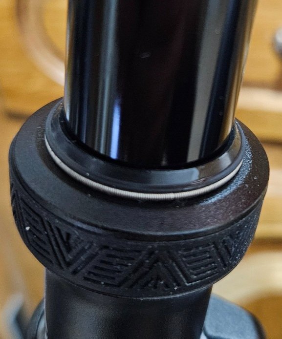

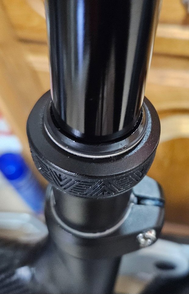

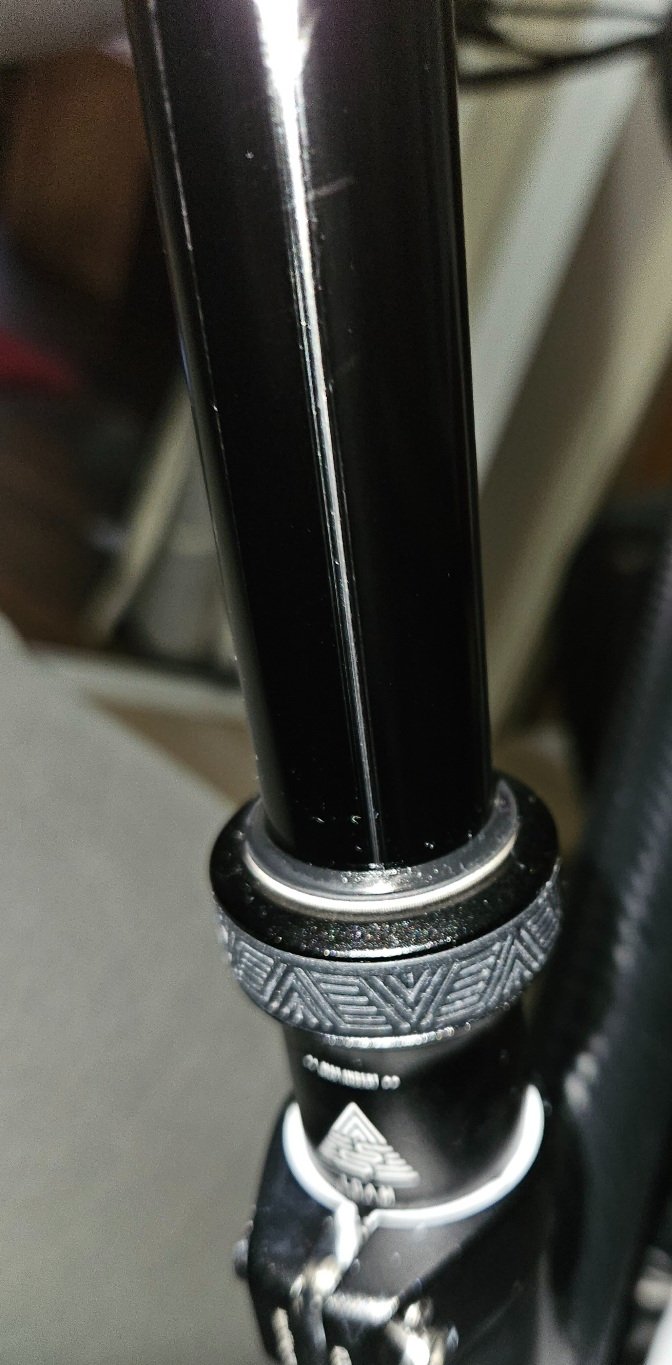

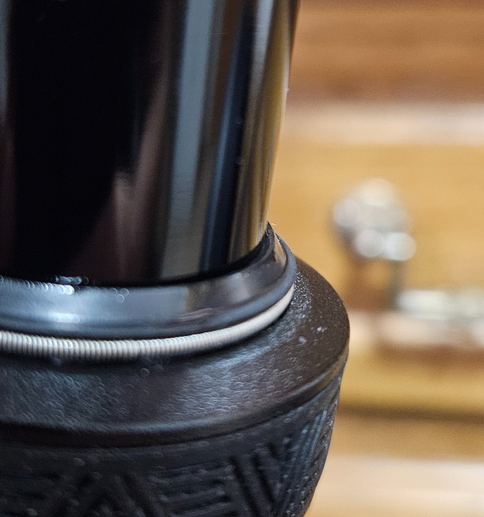

Bei mir hat die stuze eine dichtung eine ungewöhnliche Form da bei schmutz leicht eindringen kann, ein kleiner stein ist mir ein tiefen kratzer gemacht.
Also ich hatte schon Fox, Giant und die haben eine flach anliegende dichtung und hatte nie so ein problem.
Will nür überprüfen ob nür meine so ist oder sind alle so, das ich für die garantie argumente hab.
Ich kann momentan keine Bilder machen, da das Rad in der Werkstatt ist.
Allerdings verspicht der Hersteller eine lebenslange Garantie auf seiner Webseite..
Ok,danke, ja das weiß ich, aber auf manufaktur fehler, deswegen wollte ich wissen ob diese dichtung form normal ist, vor ich dar garantie fall email rein schicke.

Ja, ich hab die auch am Giant - tippi-toppi. Den Vorgänger (Bachelor Sattelstütze) am Biobike, da hatte ich ein ähnliches Schadensbild wie Du jetzt. Eingeschickt, neue Dichtung, Stütze gecheckt war kein Problem. Das Tauchroh wurde nicht getauscht, insofern ist der Kratzer noch da - aber für die Funktion unerheblich. Ging damals noch alles direkt mit USA - Kommunikation war 1A.
Danke!
€1499,- der Motor only laut Kostenvoranschlag. Wenn Du eine empfehlenswerte Firma hast, gerne hier oder PN.
Wenn nicht auf Kulanz von Giant, rupfe ich das Ding wohl auseinander. Es sei denn, es geht tatsächlich so günstig wie beschrieben. Motor ausbauen bekomme ich hoffentlich hin.
Wenn ich Giant Syncdrive Reparatur bei Google eingebe, bekomme ich bei Ebay eine Firma aus dem NRW angezeigzt und eine BikeDoctor Site, die aber gerade nicht funktioniert aufgrund Urlaub. So richtig Auswahl auf dem 1. Blick nicht wirklich.
Danke dir, hab alles auch direkt mit PNW USA geregelt, alles super geklappt, schade ist nur das die neue stutze die gleiche dichtung hat, werden es sehen, vie lang es hielt. ✌️
