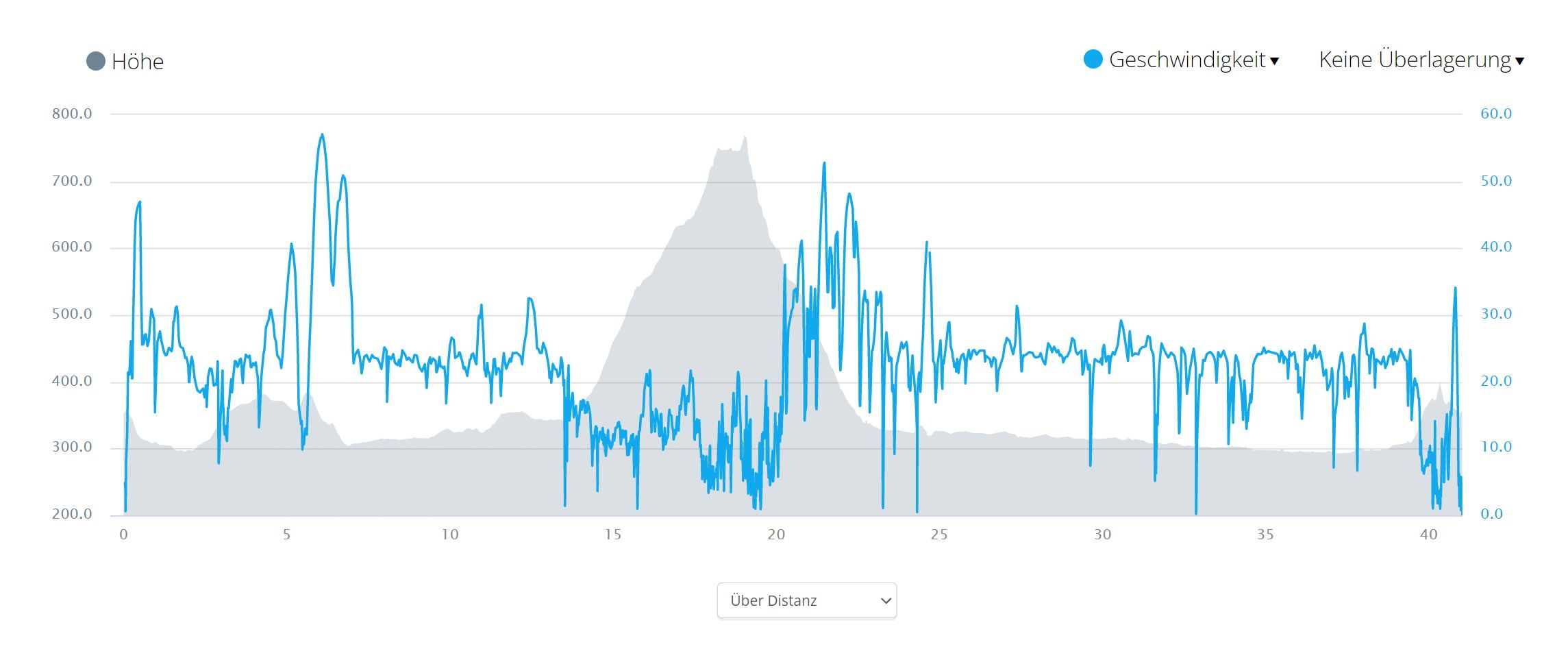

Wird wenig bringen, aber hier das Höhenprofil:

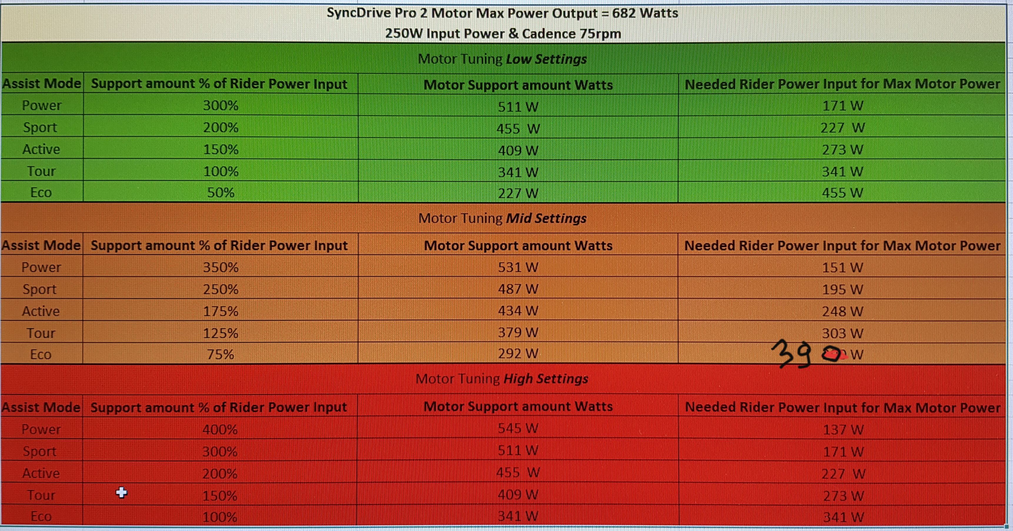

Ich würde sagen das das normal ist. Also die App sagt:
Die unterstützung vom ebike ist der % deiner leistung.
Also wen du 300% oder 400% unterstützung von ebike hast ist das 300 oder 400% deiner eingenen leistung.
Also wen du eine eingangsleistung von sagen wir 150W gibst, dan arbeitet der motor auf:
150W+300%=600W
150W+400%=750W

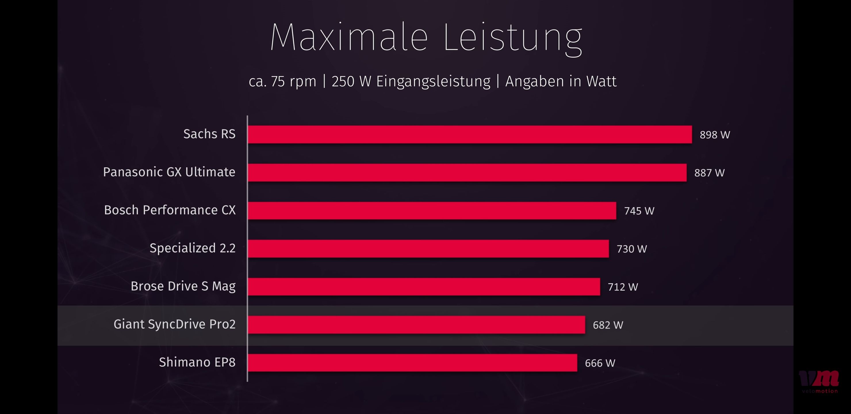

Der syncdrive 2 pro motor hat den max leistung limit bei 682W. Labor test aus YT
Also der motor lässt nach veil es sein max power limit in den höheren unterstützung stufen sehr einfach erreicht wen du kräftig an die pedale trettest.

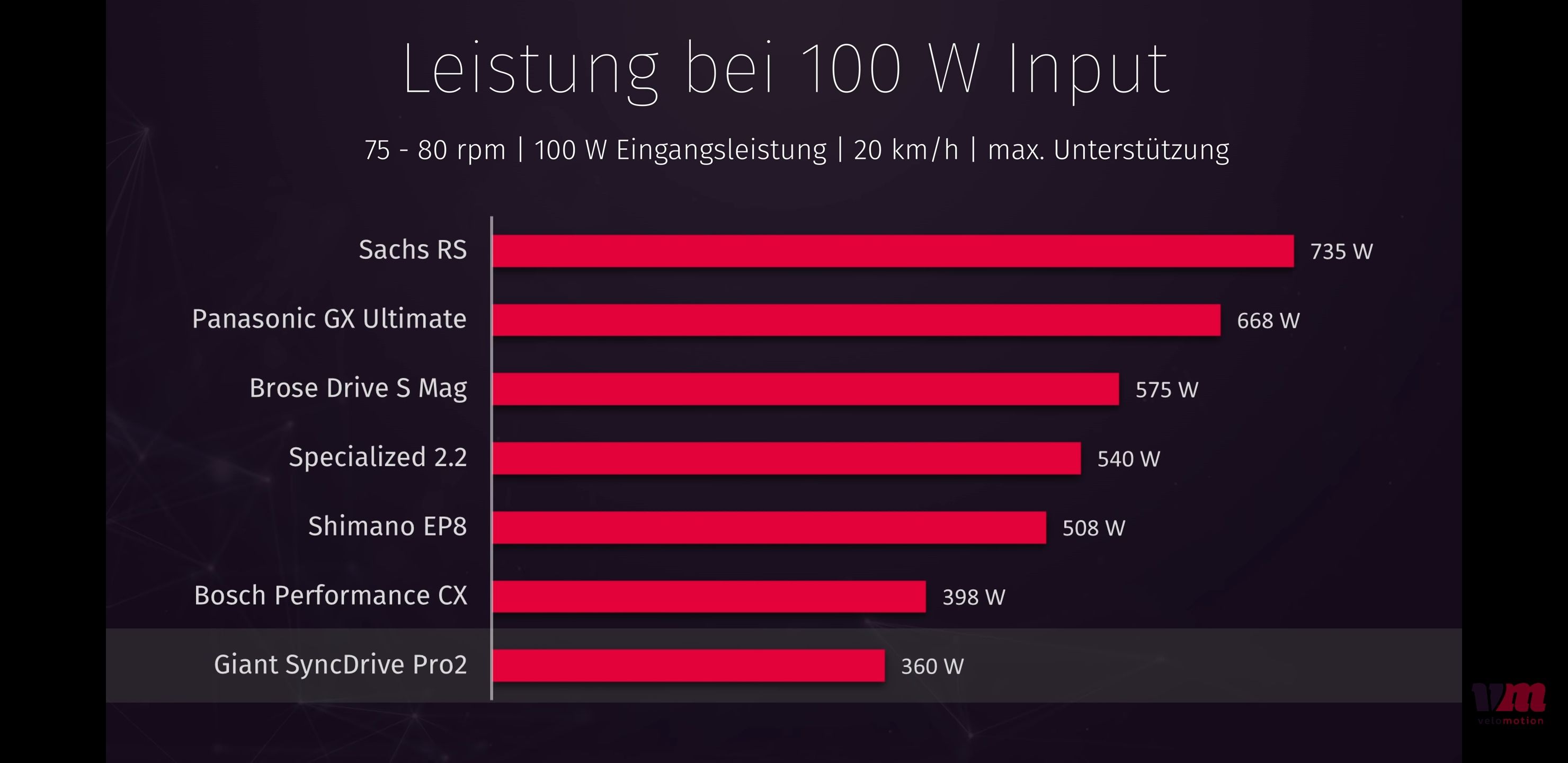

Aber beim leichten treten erreicht er nur 360W, also sollte sehr sparsam sein beim leichtem treten, was aber auch geschwindigkeit kostet.

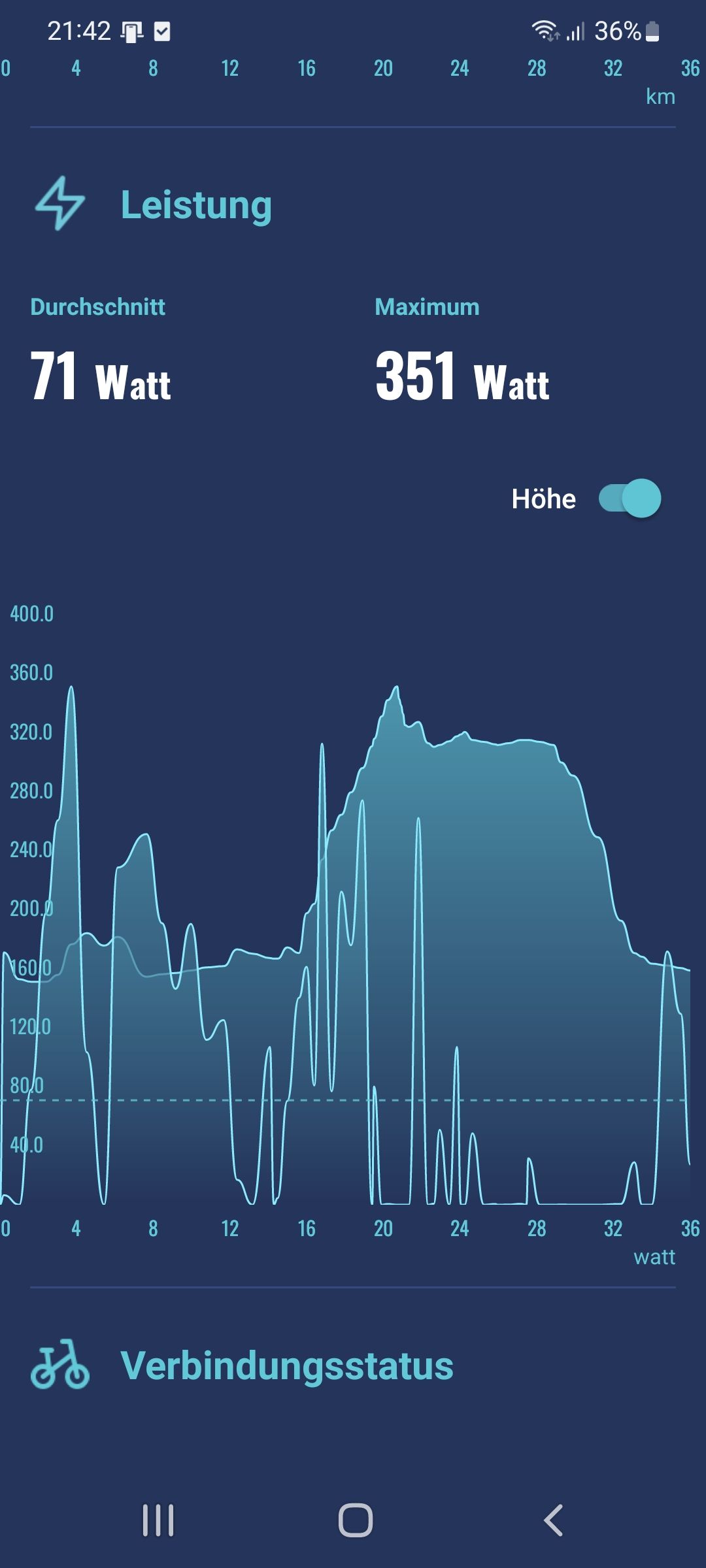

Wenn man der App glauben darf, hat mein Motor nur zum Beginn ca. 350W dazu gegeben (den kleinen Hügel gings wirklich gut hoch), beim langen Anstieg kurz mal 320W und dann immer weniger:
Ich hab für mich eine Excel tabelle gemacht vie viel eigene leistung braucht man um zum maximalen leistung vom motor zu kommen. Hoffe man kann es gut sehen hier.

Aber doch nicht, dass mit steigender Eigenleistung die Unterstützung geringer wird......
Rechenbeispiel:
682W - 250W = 432W Pmax des Motors netto, siehe Prüfstandslauf oben im Video.
Bei 300% Einstellung (ich gehe davon aus, dass damit nicht + 300% gemeint sind, sondern die Summe aus Eigen- und Motor-Leistung), 200W Eigenleistung sollten vom Motor 400W kommen = 600W Gesamt
Wenn bei 300W Eigenleistung maximal 432W (siehe oben), statt 600W vom Motor kommen, OK.
Aber es ist doch unsinnig, dass der Motor, durch die höhere Trittleitung nun weniger als sein Maximum abgibt und z.b. die Summenleistung bei 680W deckelt. Wenn man kurz mit 680W rein tritt, stellt er komplett ab?
Wo liegt darin der Sinn? IMHO wäre das doch idiotisch.
Wo liegt da bei der Sinn?
Das irgendwann Pmax, die maximale Unterstützung erreicht wird ist klar.
Rechenbeispiel:

Heute 32.2 grad eine steile auffahrt bei 350 hm, unterstützung weg motor so heiß das ich ihm fast nicht angreifen kann unterstützung von auto auf stufe 3 gedreht unterstützung wieder da .....eine abfahrt motor kühl, dann noch mal rauf Motor heiß aber keine sbschaltung
Es kommt keine fehlermeldung
Bin dann mit Turbo nachhause gefahren ..motor normal warm

Hatte das ja schon mal geschrieben das ich genau dieses Verhalten am Motor kritisiere.
Gibt man wenig gibt der Motor viel Kraft aber wenn ich Input gebe dann komme ich super schnell an einen Punkt wo der Motor nicht mehr unterstützt oder die Unterstützung rausnimmt und man das Gefühl hat gegen eine Wand zu treten.
Bei anderen Motoren wird mehr Input auch mit mehr Power belohnt.
Das ist für mich neben dem 24kmh cutoff die größten negativ Punkte an dem Motor.

Die 250W sind ein durchschnit, das ist eine legale vorgeschriebene durchschnit leistung die der motor im Zeitraum von 1 Stunde nicht überschreiten darf....es ist nur eine nummer, orientiere dich nicht and das.
Mit 300% ist 300% wom deine leistung gemeint.
Die App zeigt zu meinem wissen deine durchschnit und maximale leistung.
Vie schon jemand gesagt hat wen du richtig kräftig aufs pedale gehst kann da die leistung spitze auch über 600, 700W sein...
Also mit sehr viel % won unterstützung ist der motor schnell beim seinen Pmax von 682W.
