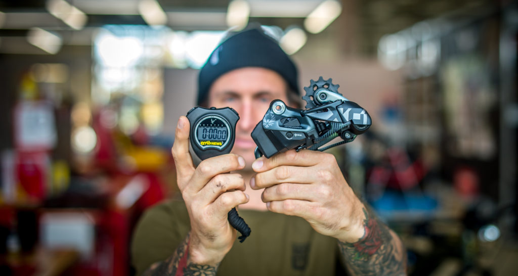

Umbau – kinderleicht und blitzschnell
Der Umbau auf die SRAM AXS-Schaltung ist kinderleicht und gelingt Max – technisch versierter PR-Profi von SRAM und flinker Fan des „two wheel driftens“ – in unter 3 Minuten. Genau gesagt, bleibt die Uhr bei 2 Minuten 35 Sekunden stehen. In dieser Zeit hat Max das alte Schaltwerk nebst Trigger abgebaut, den Bowdenzug mit samt der Hülle aus dem Rahmen gezogen, das AXS-Schaltwerk mit passendem Controller montiert und beides gepairt. Im Anschluss haben wir noch den Abstand größtes Ritzel/oberes Schaltungsröllchen mit Hilfe der mitgelieferten Einstelllehre geprüft und ein wenig nachjustiert.
Wichtig: Dieses Upgrade-Kit funktioniert nur bei E-Bikes, die bereits eine 12fach-Schaltung von SRAM montiert haben. Alle anderen müssen ggf. noch Kassette und Kette dazu kaufen.
