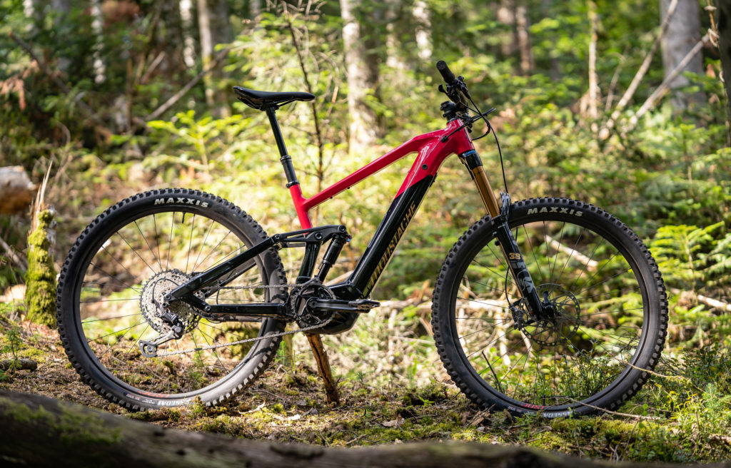

Das Moustache Samedi Game ist in vier Ausstattungsvarianten erhältlich. Alle Modelle kommen mit dem Moustache-eigenen Dämpfer und Bosch Performance Line CX-Motor mit 625 Wh starkem Akku. An der Front verrichtet je nach Modell eine Federgabel aus dem Hause RockShox oder Fox ihren Dienst. Alle Modelle kommen mit Shimano Einfach-Antrieben und Bremsanlagen in verschiedenen Wertigkeiten. Dazu sind Sattelstützen aus dem Hause KS verbaut.
# Das Cockpit kommt aufgeräumt daher
# An der Front beeindruckt die Fox 38 mit grandioser Funktion
# Der Moustache-eigene Dämpfer harmoniert perfekt, so ergibt sich ein ausbalanciertes Fahrwerk
# Die Abstimmung gelingt dank SAG Adjuster schnell und einfach
# Dank der Moustache-eigenen Motor-Aufnahme ...
# ... kann der perfekt in der Rahmen integrierte, 625 Wh starke Bosch PowerTube um 1,5 cm tiefer montiert werden – das garantiert einen tiefen Schwerpunkt, der den Fahreigenschaften zugutekommt
# Die KS Ragei-Sattelstütze funktionierte problemlos ...
# ... und passt gut zu dem Shimano-Hebel, der eine einfache Verstellbarkeit gewährleistet
# Das Shimano XT-Schaltwerk konnte mit präzisen Schaltvorgängen überzeugen
# Für Grip sorgt die Kombination aus den Moustache-eigenen Felgen, die auf die Maxxis Assegai-Bereifung abgestimmt sind
# Als Naben kommen Shimano Deore XT zum Einsatz
# Die Schweißnähte sind geschliffen und die Züge sauber und klapperfrei innenverlegt
# Verwaltet wird das E-Bike über ein Bosch Purion-Display
# Gute Ergonomie und massig Verzögerung ...
# ... dafür ist die Shimano XT-Bremsanlage verantwortlich

Moustache Samedi Game im ersten Test
Wir konnten das Moustache Samedi Trail auf den Trails in den Vogesen einem ersten Test unterziehen. Die Hometrails der französischen Marke bieten alles, was das E-Biker-Herz begehrt – von technischen Uphills bis zu anspruchsvollen Downhills.
Uphill
Im Uphill besticht das Moustache Samedi Game mit einer aufrechten Sitzposition auf, die sich aufgrund des kurzen Oberrohrs ergibt. Dazu kommt ein recht steiler Sitzwinkel, was für eine angenehm aufrechte Sitzposition sorgt. Das Konzept hat uns schon beim Samedi Trail überzeugt und kann auch hier begeistern: Dank der längeren Kettenstreben hat man stets genug Druck auf der Front, ohne sich auf dem Rad wahnsinnig nach vorne lehnen zu müssen. Das ergibt eine ausgewogene und konstante Gewichtsverteilung auf dem Rad – was im Uphill in viel Grip und Kontrolle resultiert. Unterstützt wird dies durch den sensiblen Hinterbau mit dem Moustache-eigenen Dämpfer. Dank SAG Adjuster und der Möglichkeit, lediglich die Zugstufe anzupassen, geht die Abstimmung leicht von der Hand. Im Vergleich zum kleinen Schwestermodell muss man im Uphill jedoch etwas aktiver unterwegs sein. Die Federgabel gibt bei großen Schlägen den Federweg nicht ganz so bereitwillig, sondern eher kontrollierter frei. Daher sollte man das Vorderrad bei großen Hindernissen lieber anheben, wenn man nicht hängen bleiben oder die Balance verlieren will. Auch fängt die Front minimal früher an zu steigen, weswegen man seinen Schwerpunkt in sehr steilen Anstiegen etwas nach vorne verlagern muss.
Technisches Gelände stellt dank des nicht zu tiefen Tretlagers kein Problem dar. Zudem konnte uns die neue Bosch-Software bei anspruchsvollen Hindernissen überzeugen. Gibt man mit der letzten Pedalumdrehung vor einem Hindernis nochmal ordentlich Druck auf das Pedal, bleibt der Motor noch etwas länger an und schiebt den Fahrer über das Hindernis.
# Moustache hat auch beim E-Enduro nicht vergessen, auf die Uphill-Qualitäten zu achten
# So kommt das Samedi Game ...
# ... erst in sehr steilem Gelände an seine Grenzen
Downhill
Im Vergleich zum kleinen E-Trailbike-Schwestermodell bietet das Fahrwerk des Samedi Game nochmal deutlich mehr Gegenhalt in schnellen Kurven. Auch große Schläge steckt das definierte Fahrwerk deutlich kontrollierter weg. Vor allem die Fox 38 arbeitet extrem präzise und vorhersehbar. In Kombination mit der sehr ausgewogenen Geometrie, die eine zentrale Position auf dem Rad ergibt, macht es Spaß, sich ans Limit heranzutasten. Dazu trägt auch der tiefe Schwerpunkt bei, der für viel Kontrolle im Grenzbereich sorgt. Steile Passagen verlieren dank des 65° flachen Lenkwinkels ihren Schrecken.
# Dank des tiefen Schwerpunkts lässt sich das agile E-Enduro liebend gern in die Kurven werfen
# Schnelle Richtungswechsel ...
# ... und Kurvengeschwindigkeiten im Grenzbereich machen erst richtig Spaß
# Kommt das Bike doch mal ins Rutschen, gerät man dank des zentralen Schwerpunkts, der für ein kontrolliertes Driftverhalten sorgt, nicht zu schnell ins Schwitzen
Auf dem Trail
Für ein E-Enduro mit massig Federweg lässt sich das Moustache Samedi Game erstaunlich agil durch die Kurven bewegen. Diese Handlichkeit verdankt es vor allem dem tiefen Schwerpunkt, aber auch dem eher kurzen Reach. Der Bosch Performance Line CX-Motor bietet gewohnt massig Power, falls man vor der Kurve doch mal zu stark gebremst hat und wieder beschleunigen muss.
# Auch in der Luft zeigt sich das Rad handlich ...
# ... und das definierte Fahrwerk steckt selbst größere Drops problemlos weg
