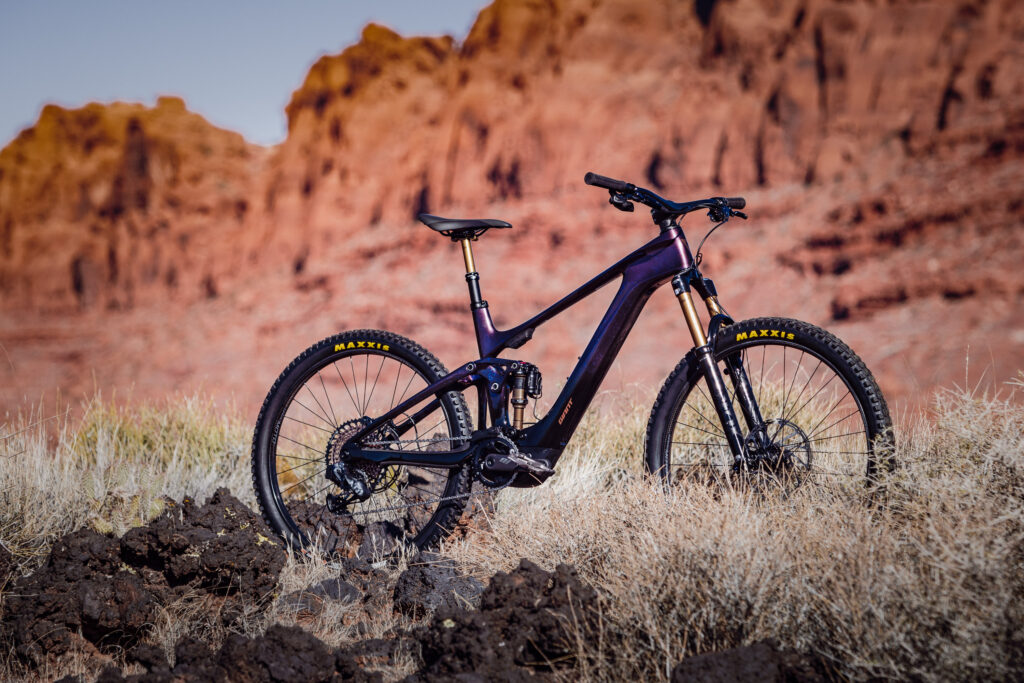

Giant Trance X Advanced E+ Elite 2023 im Test
Biken in Utah fühlt sich an wie eine wilde Mischung aus einer Marsmission, „Red Dead Redemption“ – aber ohne Pferd – und Bouldern in Fontainebleau. Das Giant Trance Advanced E+ Elite ist hier das ideale Werkzeug: Flink und agil erklimmen wir rote Sandsteinfelsen und kurven durch Kakteen.
Eine Reise nach Utah fühlt sich in mancherlei Hinsicht an wie eine Expedition auf einen fremden Planeten: Utah sieht sehr anders aus, Utah klingt anders, riecht anders und – verdammt! – in Utah ist Mountainbiking eine wirklich andere Nummer, als sich in kurzen Worten beschreiben ließe. Das liegt zum einen an der Mojave-Wüste und ihrer schieren Weite, die Aufmerksamkeit einfordert und den Blick oft wie magnetisch vom Trail abschweifen lassen will. Arthur Morgan lässt grüßen!
Es liegt an so profanen Dingen wie einer Armada von Kaktusdornen, die sich in deinen Reifen bohren, weil du nur einmal knapp neben dem Trail unterwegs warst. Es liegt aber vor allem an den Felsen: Die Trails, die wir fahren, führen zum überwiegenden Teil über Sandstein und dessen Geröll. Sandstein, von längst verschwundenem Wasser rund geschliffen und zerfurcht, Sandstein mit schier unendlichem Grip – und Trails, die das ständig schamlos ausnutzen: Alle paar Meter geht es steiler hinauf, als wir je für fahrbar gehalten hätten, nur um sofort wieder einen steilen Drop oder Roller ein paar Meter hinab in die nächste Rinne zu shredden.
Hier also sollen wir Giants neues Spielzeug für technisches Terrain und enge Kurven ausprobieren. Welch eine Herausforderung. Welch ein Spaß!
# Bouldern mit dem Fahrrad:
# Das Trance X Advanced E+ Elite macht im felsigen …
# … Terrain Utahs eine gute Figur.
Schaut man das Giant Trance X Advanced E+ Elite an, fallen zunächst sein schlankes Unterrohr und die weich-organische Linienführung vom Steuerkopf Richtung Tretlager auf, die Giants bekannte Formensprache sowohl fortsetzen als auch angenehm modernisieren. Der Syncdrive Pro2 wurde schlüssig in diese Geometrie eingefügt und wirkt im Bike weder groß noch klobig. Im vorderen Bereich stören lediglich die Kabel des Fox Live Valve den sonst makellos aufgeräumten Gesamteindruck, den die clevere Zugintegration und das futuristische neue Contact SLR integrated Cockpit erwecken. Ästhetisch passend sind dazu auch die minimalistische, beidseitig montierbare RideControl Remote am Lenker sowie das in das Oberrohr integrierte LED-Display für Akkustand und Unterstützungsstufe.
# Das Trance X Advanced E+ Elite fühlt sich auf technischen Trails …
# … mit engen Kurven und …
# … steilen Klettereien zu Hause.
Schon in der Präsentation wurde verraten, dass Giant für uns Journalisten die Serienbereifung – vorn ist eigentlich ein Maxxis Dissector 29×2.40″, TLR, EXO, hinten der Maxxis Rekon 27.5×2.4″, TLR, EXO+ verbaut – gegen einen Minion DHF 3C TR 29×2,5″ vorn und am Hinterrad gegen einen Maxxis Dissector Exo TR 120 tpi getauscht hatte. Damit legt das Test-Bike bereits ein gutes Pfund Gewicht in beängstigender Nähe zur 20-kg-Marke, zu. Ob einem Kunden die leichtere Serienbereifung Freude machen wird, steht besonders beim kleinprofiligen Maxxis Rekon am Hinterrad wohl durchaus zur Diskussion.
# Bergab ist das Trailbike immer sportlich und straff – aber nie überfordert
So sehr die Findung der persönlich optimalen Einstellung an Giants neuer Contact SLR-Lenker-Vorbau-Kombination sicherlich etwas für Puzzlefans sein dürfte, wirkt das fertig montierte Cockpit modern, formschlüssig und im Einsatz sportlich steif, mit Carbon-typischem Flex in der Senkrechten gegen allzu arge Vibrationen in den Handgelenken. Wir gehen davon aus, dass auch der spezifische Flex der Zipp-Laufräder hilft, Vibrationen nicht allzu arg in die Hände und Arme zu leiten. Wer sich mit dem Kauf des Giant Trance X Advanced E+ Elite liebäugelt, sollte diesen Umstand bei der Entscheidung zwischen der hier getesteten Ausstattung „0“ und der günstigeren Version „1“ mit den dort verbauten, vermutlich statischeren TRX Hookless Clincher-Laufrädern nicht aus dem Blick verlieren.
# Für Puzzlefans: Das Giant Contact SLR-Cockpit kann mittels Shims und Spacern auf …
# … zwischen 40 und 50 mm Vorbaulänge eingestellt und …
# … darüber hinaus ebenfalls um …
# … +3/0/- 3° in der Neigung verstellt werden.
# Der Weg zur perfekten Einstellung erscheint jedoch interessant.
Bereits beim flachen Rollen im Zuge des Bike-Setup fällt auf, wie ultrasteif und rennradmäßig direkt das Fox Live Valve-Fahrwerk in Geradeausfahrt alle Federung komplett annulliert. Die ersten Trailmeter bringen Erleichterung: Dem Bike kann man sich auch im Gelände anvertrauen. Überall dort, wo Federweg vonnöten ist, wird auch welcher zur Verfügung gestellt. Das Trance X E+ Elite ist wirklich nie ein gemütliches E-MTB, macht aber mit seinem straffen Fahrwerk sowie dem steifen Rahmen und Cockpit umso mehr Spaß überall dort, wo man es bewusst und aktiv fahren will. Bald ist das Live Valve komplett vergessen, obwohl es bergan wieder genauso knallhart ist, wie auf dem Parkplatz am Basecamp: Gegenhalt am Hinterbau en masse, kein Durchsacken, kein Einfedern. Gefühlt 100 % Muskelkraft und Motorpower stehen zum Klettern zur Verfügung. Geil!
An dieser Stelle kommt ein kleines „aber“ – die Füchse unter unseren Leser*innen werden es bereits geahnt haben – mit den kurzen Kettenstreben des Trance X E+ Elite muss Motorleistung, wo immer es steil wird – und das wird es in Utah verflixt häufig – wohldosiert eingebracht werden, um mit dem Fliegengewicht keinen Rückwärtssalto zu riskieren. Die volle Unterstützung von 85 Nm ist auf diesen Trails oft zu viel des Guten; die Wahl einer mittleren Unterstützungsstufe macht das Fahren insgesamt beherrschbarer – und tut dabei zudem der Reichweite des kleinen Akkus gut.
„OK“, könnte man nun einwenden, „aber warum verbaut man dann überhaupt einen Performance-E-MTB-Antrieb in einem derart leichten und spritzigen E-MTB? Wäre an selber Stelle nicht ein Light-E-MTB in hoher Unterstützungsstufe genauso performant?“ Die Antwort auf diese Frage ist zweiteilig, denn zum einen funktioniert ein vergleichsweise kleinerer Antrieb wie zum Beispiel der TQ HPR50 in einem engeren Kadenzbereich als der stärkere Giant Syncdrive Pro2, verzeiht also merklich weniger Fehler bei der Gangwahl. Zum anderen hat man beim Giant – immer dann, wenn es eben passt – die Möglichkeit, eine höhere Unterstützung zu wählen als dies bei einem Light-E-MTB-Antrieb möglich wäre. Im Regelbetrieb punktet der Syncdrive Pro2 durch Laufruhe und Durchzugsstärke. Das für diesen Antrieb typische Klappern hören wir bei unserem Testbike nie.
Dank seiner kurzen Kettenstreben und dem geringen Gewicht ist das Trance X Advanced E+ Elite gerade auf engeren, verwinkelten Trailpassagen eine ausgezeichnete Wahl. Mühelos lässt es sich auch in kleine Kurvenradien zwingen und wirkt dabei nie sperrig oder gar störrisch.
