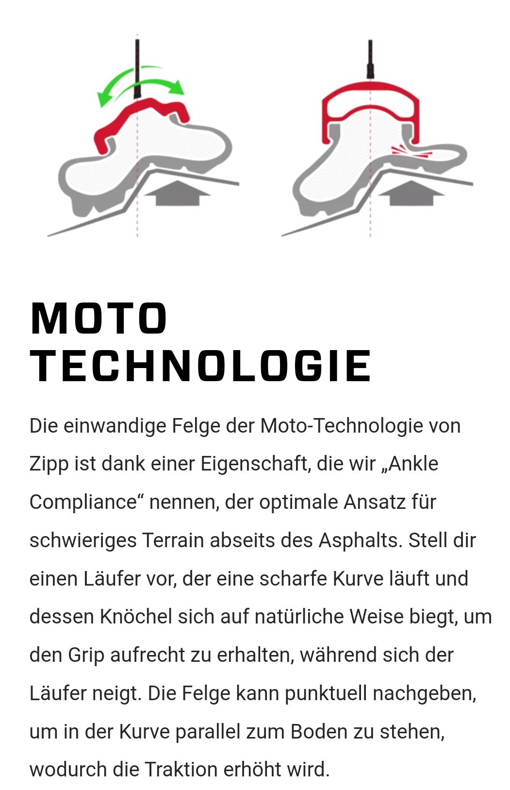

Zum Test meine Meinung: ich konnte keinen gesteigerten Flex erfahren im direkten Vergleich mit einem Roval Traverse Carbon und einem FSA Carbon LRS. Die Stabilität der Karkasse des Reifens und der Luftdruck machte für mich deutlich mehr Unterschied.
Da bin ich aber überrascht. Gerade gegen die steifen Roval Traverse ist ein Unterschied zu spüren.
Ich kann es mir auch überhaupt nicht vorstellen, wie man an einem Bike mit 160-180mm sanft ansprechendem Federweg den Flex spüren soll.
Wie weit sollen die Felgen denn nachgeben? 5cm!? Wohl kaum.
Spannend wäre ein Test mit angeklebten abgeklebten Felgen. @riCo muss 5 unterschiedliche Laufradsätze auf gleichem Trail und mit gleichem Bike fahren und am Ende muss er sagen, welches der Zip war. Mein Wett-Einsatz wäre ein hoher zweistelliger Betrag, und ich wette, dass das nicht möglich ist.
Wenn du eh schon mit dünnen Karkassen unterwegs bist und dazu vielleicht noch eine 32 oder 35mm Gabel hast, dann wirst du es auch nicht spüren. Den Unterschied zwischen meiner Intend Edge und der ZEB spüre ich auf wurzeligen oder felsigen Passagen aber deutlich. Die ZEB mußt du deutlich mehr festhalten, die Intendantin sucht sich ihre Linie selbst. Der Effekt wir bei den Felgen ähnlich sein, nichts gravierendes, eher ein entspannteres Gefühl.
Du triffst den Nagel auf den Kopf. :)
@riCo
Ist man bei dem Test seitens des Herstellers auf die Unterschiede der Naben eingegangen, die erste Generation hat die ZM 1 Naben und ich vermute mal die von euch getesteten die ZM 2 Naben.
Ich fahre die zipp als Mullet Kombi und war auch paar Male im Park damit . Finde den GRIP mega und ja, man kann sie richtig misshandeln .. hab keinen Bruch, kein Schlag nichts, garnichts .. einzig was mich etwas anfänglich genervt hat, war das "plong" der ackernden Speichen. Ansonsten könnte ich eindeutig einen flex verspüren ... Geb sie nicht mehr her
Da muss ich spontan an die Diskussionen in HiFi-Foren denken, in denen es um Klangverbesserungen durch vergoldete Stromkabel geht 🤣
Und dass die Verwindungssteifigkeit von Gabeln messbare Unterschiede vom Feeling her machen, leuchtet mir total ein, weil es da eben genau um die mehreren Zentimeter geht, die sich das Rad seitlich bewegen kann. Das merkt man ja schon, wenn man das Vorderrad zwischen die Knie klemmt und am Lenker dreht. Aber dass nun die Felge um mehrere Zentimeter ausweicht: Never ever. Bzw. dann hätte der Hersteller längst ein cooles SloMo Video am Start, in dem dieser Flex gezeigt wird…
Ich weiß nicht was Du glaubst welch Wunder die LR verbringen sollen .. aber wie auf Wackelpudding, fahren die Dinger nicht . Ich glaube auch kaum, das man den Flex mit slo-mo aufnehmen kann, da es sich nicht um Gummiräder handelt wo man ein Walken eindeutig identifizieren kann . Vlt findest du Mal die Gelegenheit sie zu fahren ...

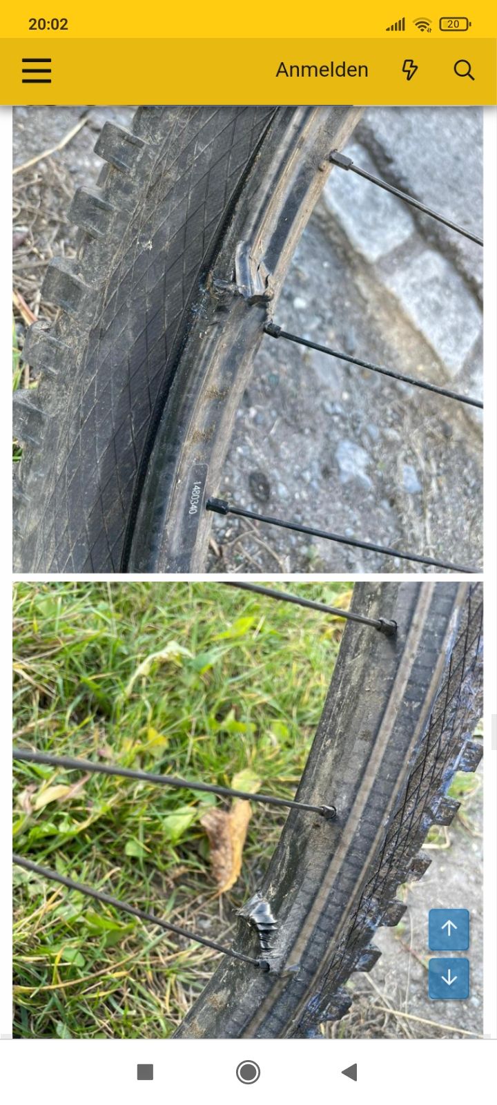

Wurde gerade in einem anderem forum gepostet. Angeblich keine einzelfälle.
Schwierig so ein Foto zu beurteilen, wenn man nichts weiter dazu weiß. Versteh mich bitte richtig, es ist beschissen, wenn eine Felge bricht, aber wer weiß, was hier passiert ist? Vielleicht sprang man mit voller Wucht auf eine Steinkante und hatte nur 0,8 Bar im Reifen, oder, oder, oder ...
ohne jetzt auf Klugscheisser machen zu wollen, (war nebenbei nahe dran so ein Teil zu kaufen, aber ich will Ratschenfreilauf...), rein festigkeitstechnisch scheint mir eine steife hohe Felge überlegen, auf dem Foto scheint mir die Felge regelrecht "durchgeknickt"
Inwiefern die Felge einen Flex Richtung Nabe zulässt kann ich nicht beurteilen, die Speiche wird da nicht viel helfen.....
Schaun wir mal ob sichs durchsetzt...
Kein flex Richtung Nabe . Flex seitlich
