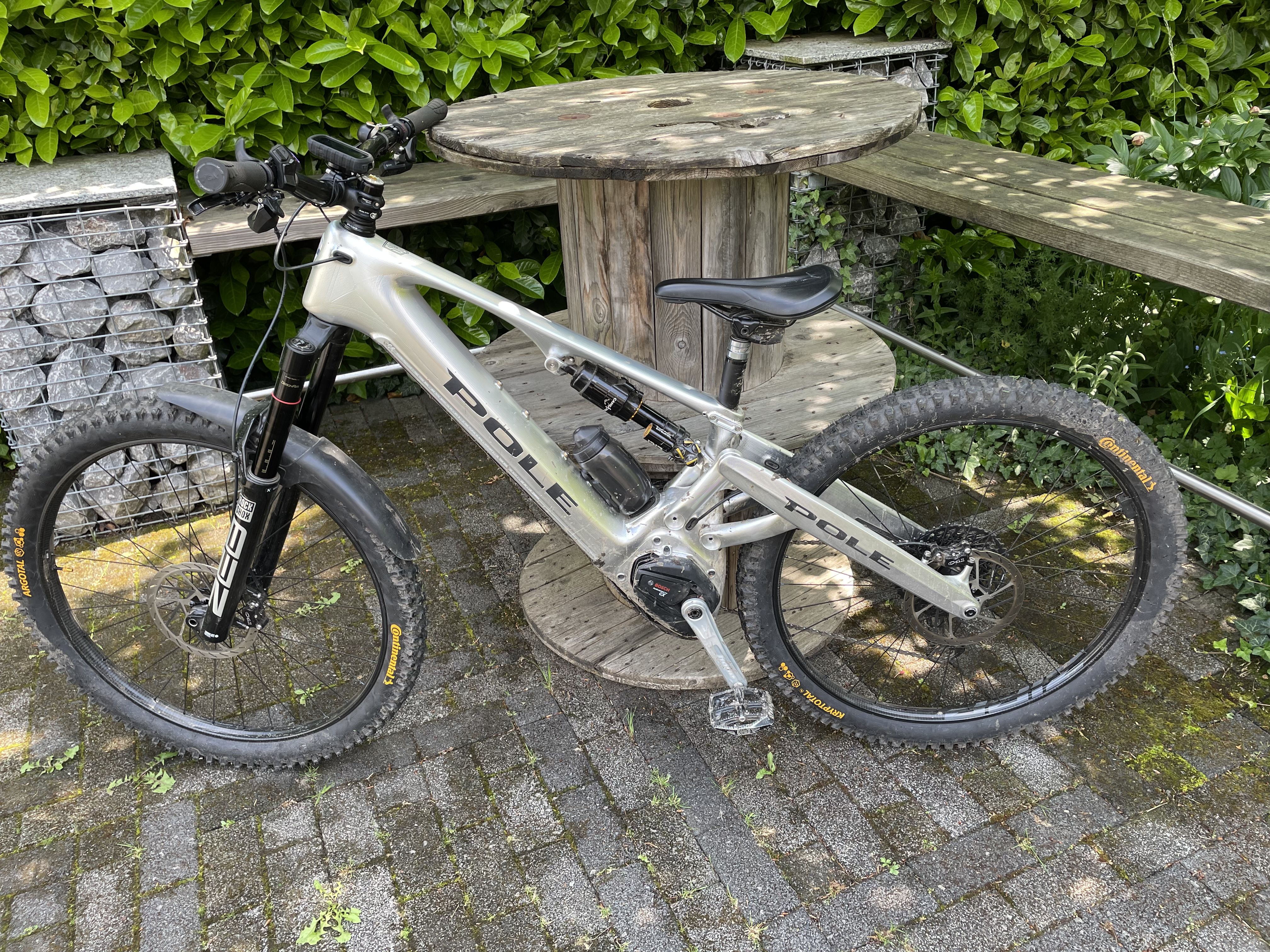

So, heute das erste mal unterwegs mit den Zipp Moto. Auf den erstem Metern auf der Straße fühlten sich die Laufräder schon sehr deutlich anders an als meine Newmen SL A35/EG35. Es mag auch an den neuen Conti Argotal/Kryptotal liegen, deren Stellen doch etwas länger sind als die der MM/BB, aber das war schon deutlich weicher beim hin und her wackeln am Lenker.
Im Wald dann habe ich die Dinger dann echt vergessen. Die Laufräder fahren sich völlig unauffällig und komfortabel. Durch verblockte Wurzel und Fels Abschnitte habe ich schon das Gefühl, daß am Lenker weniger Geruckel ankommt. Die Traktion im Schräghang war super, was aber auch an den Reifen liegen kann.
Haben sich die Laufräder wirklich gelohnt? Jain! Da ich ein absoluter Fan von Newmen Felgen/Laufrädern bin, die imho wirklich richtig gut sind, habe ich aber auch nicht allzu viel erwartet. Die Zipp Moto fahren sich aber wirklich etwas komfortabler und sehen schon cool aus. Da ich eh einen zweiten 29“ Laufradsatz brauchte ist alles gut so. Zum Pole passen sie jedenfalls prima.
Hier noch ein Bild der Rad/Reifen-Kombi
