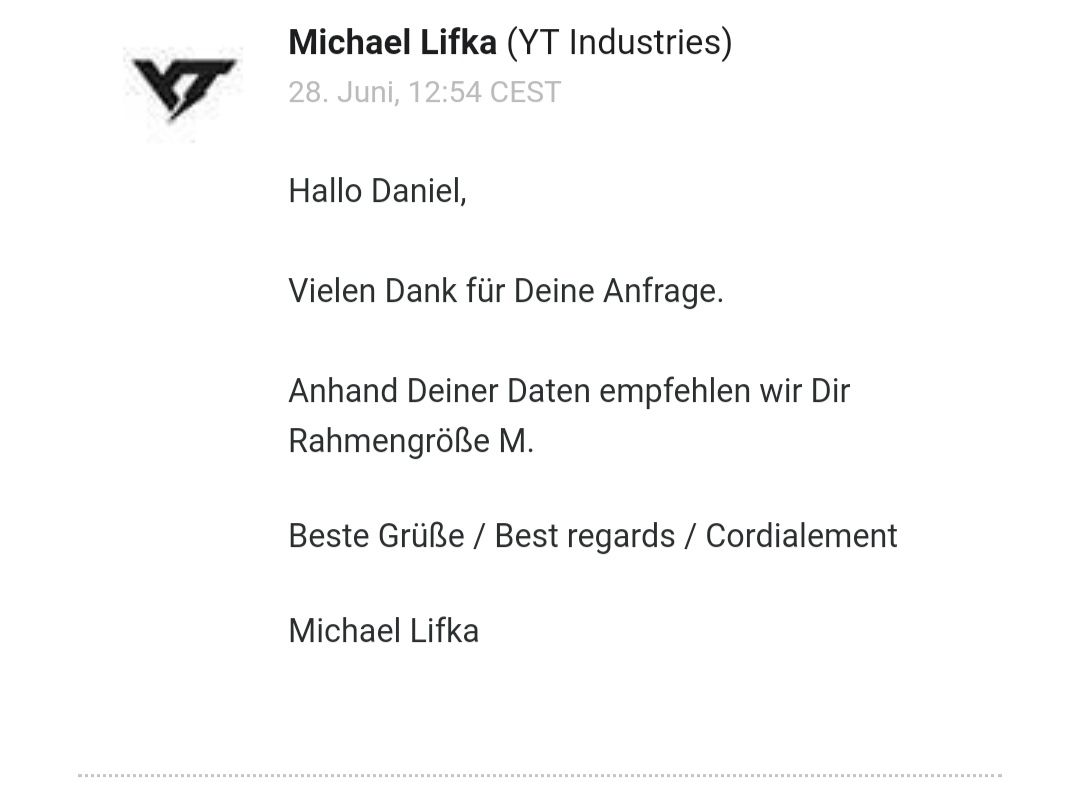

Ich bin mir auch nicht so 100% sicher mit der Rahmengröße. Ich liege genau zwischen M und L mit meinen 172cm. Wendig und verspielt oder lang und laufruhig :weary:
Also ich habe bei einer 79er SL nen L (beim Orbea Rallon). Allerdings habe ich einen (minimal) längeren Oberkörper. Bin 175 cm.
In dich würde nichts kürzeres mehr fahren wollen. Das ist für mich der beste Kompromiss aus Laufruhe und Agilität.
Alles andere wäre mir der Reach viel zu kurz.
Sascha
Ich denke auch.
Was ich damit eigentlich sagen wollte; sorry, wenn es nicht so rüber kam; dass er mit M wahrscheinlich am Besten klar kommen würde.
Allerdings war ich anfänglich beim „zu langen Reach“ auch sehr skeptisch. Aber das Gegenteil war es.
Im Grunde müsste er sich mal drauf setzen.
Das Rallon hat eine sehr ähnliche Geo. Vielleicht das mal als „alternative Sitzprobe“ nehmen.
Sascha

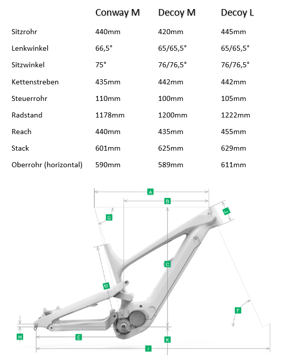

Ich vergleiche morgen mal die Geodaten mit meinem ewme. Das Rad muss ja auch zu dem Einsatzzweck passen. Wenn ich zwischen zwei Größen stehe, tendiere ich momentan zu dem kleineren (M). Das passt besser zu 95% Pfälzerwald. Für den Park hab ich die Sennes 2.0 in M.
Edit:/
Anbei mal die Geodaten. Zu meinem aktuellen eWME gibt es folgendes zu sagen. Vorbau ist nun ein kurzer dran. Vorher 50mm, jetzt 35mm oder 30mm. Lenker ist auch der SQ Lab mit mehr Backswep verbaut. Ich hab es also eher ein wenig kürzer gemacht. Wenn ich mir nun die Geodaten so anschaue, dann spricht das doch eher für den M Rahmen beim Decoy. Ich kann mich mit 172/80 einfach nicht mit dem Gedanken anfreunden, einen L Rahmen zu fahren.
