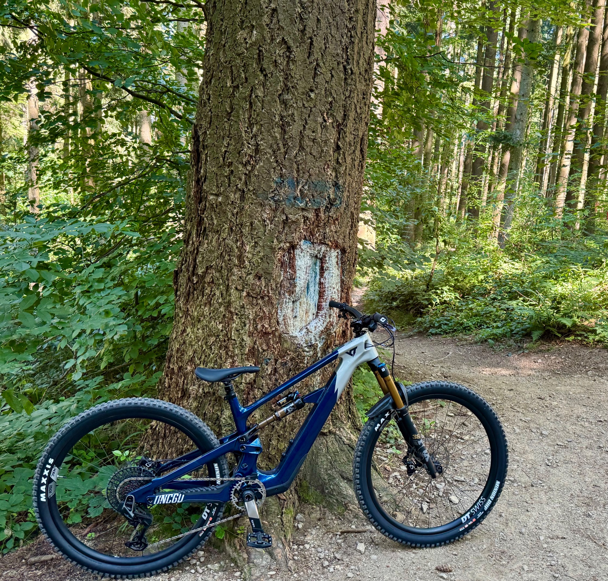

Mahlzeit, ich komme von einem Bosch CX4 Smart und einem Specialized 2.2 (Levo Expert/Pro). Hatte keine Lust mehr auf über 20 kg und Fullpower. Dann bin ich auf das Decoy SN 29 Core 4 gestoßen. Die Auswahl an HPR60 oder Fazua 60 mit neuem 480er-Akku etc. war zu dem Zeitpunkt eher dürftig. Das Motorsystem entspricht genau meinen Vorstellungen. Es ist fast geräuschlos, hat für mich mehr als genug Leistung und Akkukapazität. Selbst im River-Modus schiebt es bei ordentlich Eigenleistung jeden Trail ausreichend schnell berghoch. Das kann ich dann gerade noch als Fahrradfahren bezeichnen. Wenn es schneller gehen soll, setze ich mich auf eine Stark Varg etc. Das Rad kann sicher mehr, als ich bergab abrufe. Ich bin jetzt bei knapp 300 km im Südschwarzwald. Ein Range Extender ist vielleicht für das Hochgebirge oder bei gesundheitlichen Einschränkungen sinnvoll. Ich komme gut zurecht. 1.500 Höhenmeter und 60 Kilometer sind im Breeze- und River-Modus leicht zu bewältigen. Eher einiges mehr.
Bisher kann ich nur Positives über das Bike berichten.
