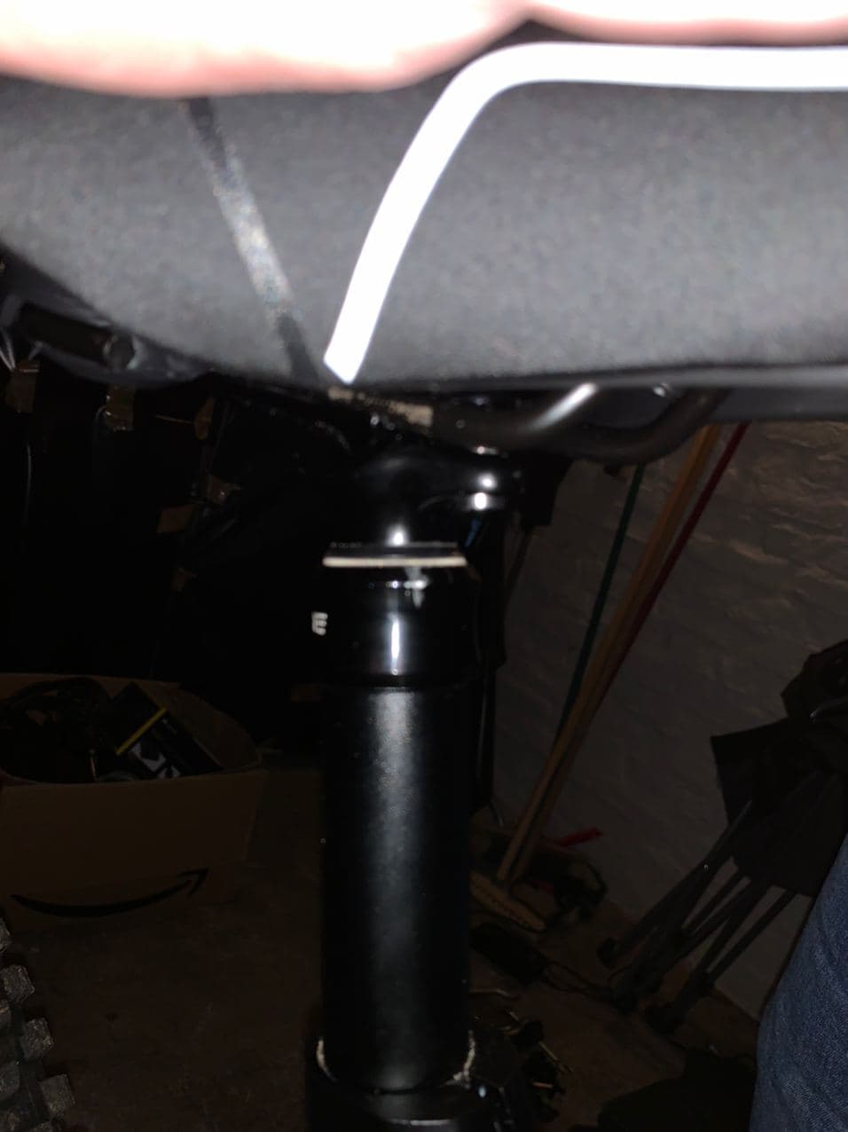

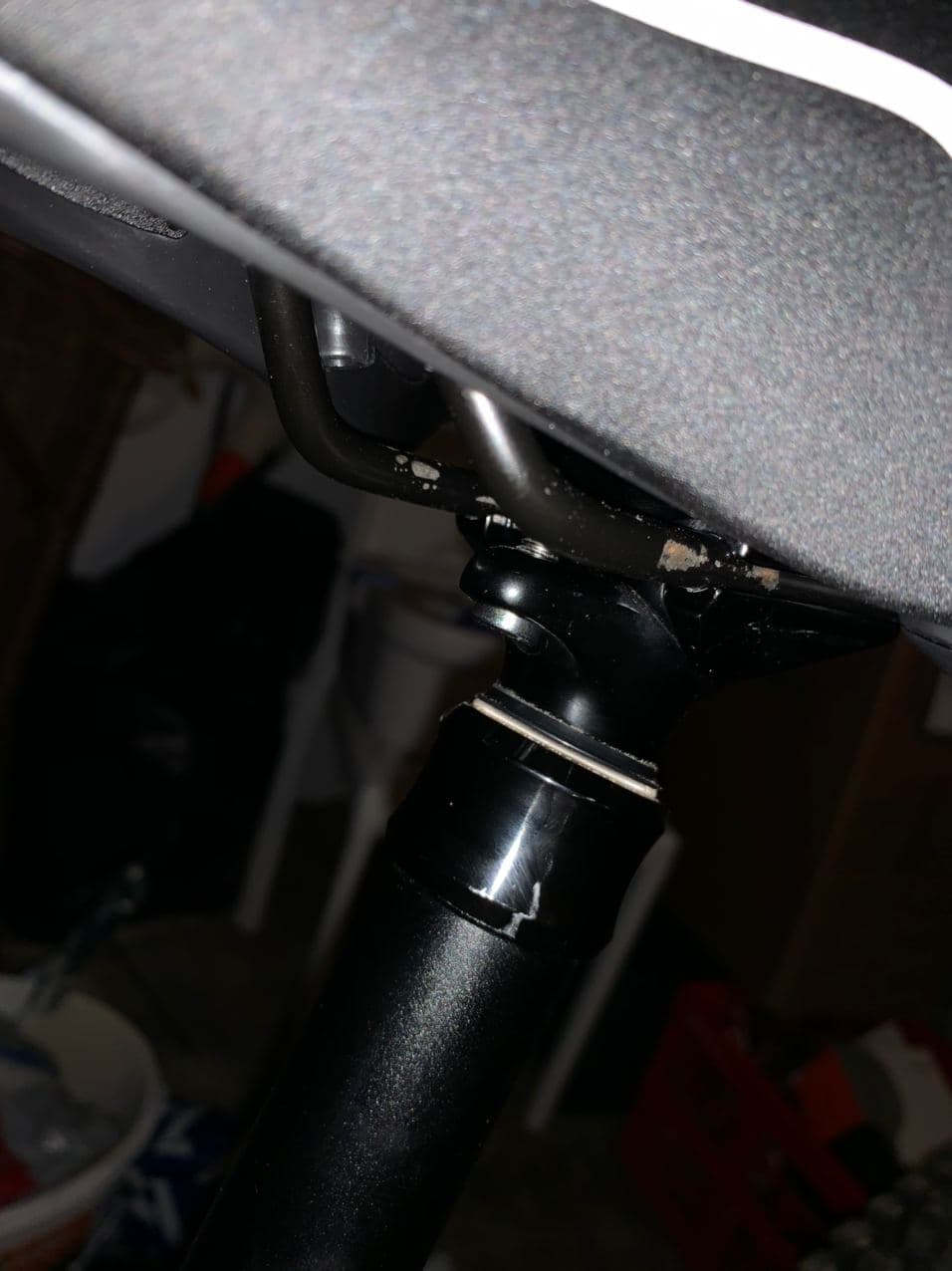

ich habe heute was an meiner sattelstütze gesehen, ich hoffe da ist nur farbe ab und es ist kein riss...
keine 5 tage alt das bike ;(

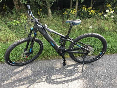

Bei meinem Reaction Hybrid SLT 500 (2019) habe ich bereits geändert:
- Lenker: SQlab 3OX in 12/45 Rise
- Sattelklemme: Cube feste Version
- Pedale: Reverse Escape
- KettenBlatt: Upgrade auf 18 Zähne (15 Zähne Serie)
- Kurbel: RaceFace Aeffect 170er
- Klingel: Mounty
geplant evtl:
- Tuning
- Griffe - noch keine zur Auswahl
- Kassette von SLX auf XT
vg.

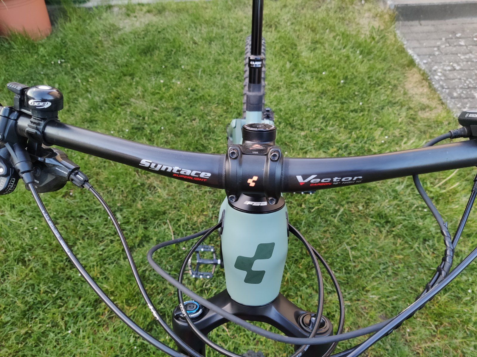

Meine Änderungen am 2020er 160SL 18".
Lenker Syntace Vector SL Carbon 12°
Vorbau Cube.
Griffe: Ergon.
Sattel Ergon SME3.
Pedale: Xpedo Spry

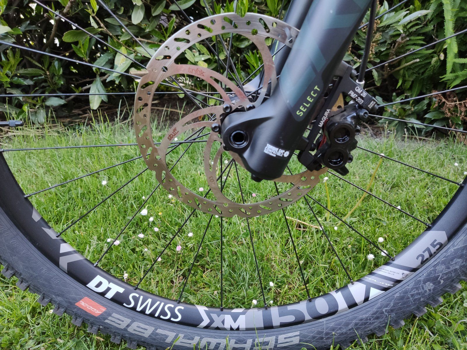

Bremscheibe vorne: Trickst. Dächle 203mm mit TS Power Beläge.
Reifen vorne Magic Mary 2,6"
Klingel. (habe ich alles von meinem vorigen 160 übernommen).
Bremscheibe hinten: Magura Storm 180mm

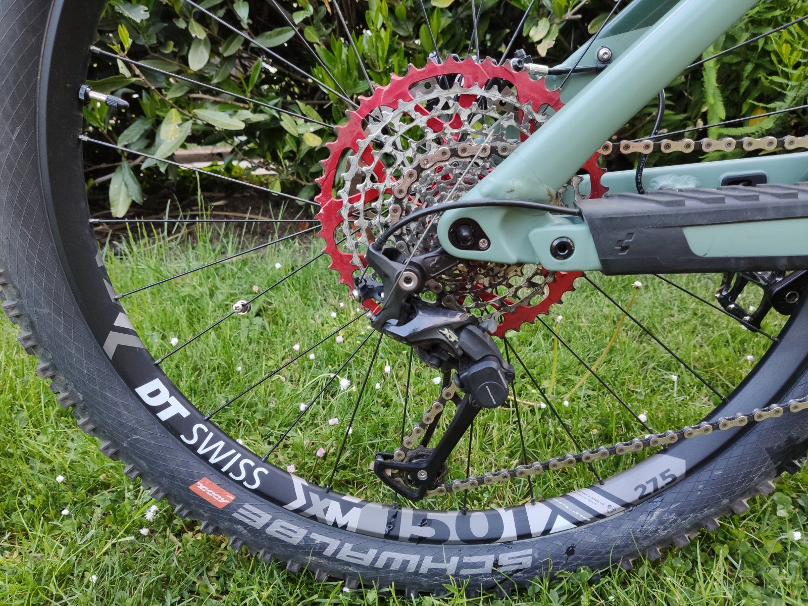

Kassette: Garbaruk 11fach 10-50 ( super Abstufung und leicht, 300gr. )
XT8000 Schalthebel und Schaltwerk GS, wegen 10-50 jetzt mit Garbaruk Käfig. 11- 50 geht mit original GS.

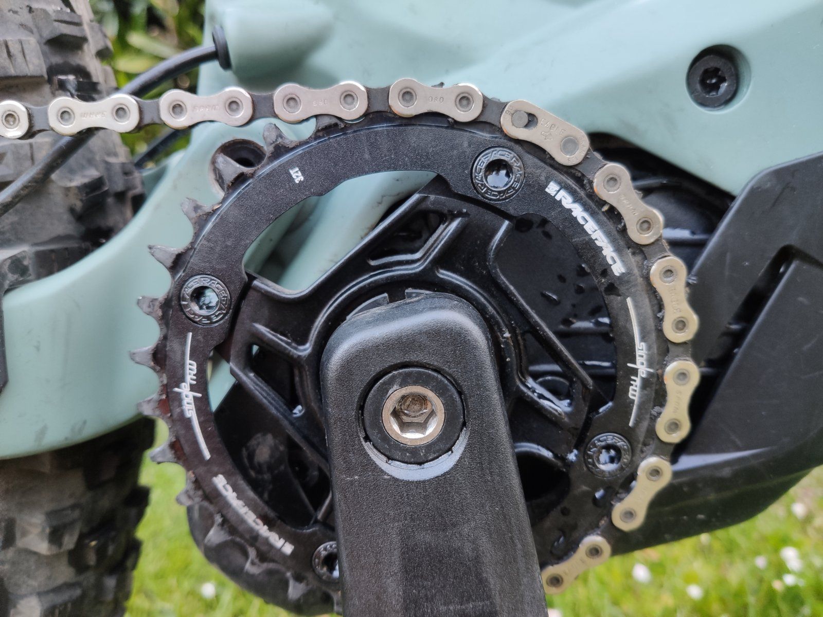

Kettenblatt: Race Face 32 Zähne NW mit 2mm Spacer für eine Kettenlinie wie Original.
Spider dazu: FSA mit 50mm Kettenlinie.
Räder: DT Swiss XM 1501 30mm Schlauchlos
Sattelstütze mit mehr Hub: Bike Yoke Devine 160mm mit Hebel von Wolftooth.
Hier und da etwas Schutzfolie und als Dreckabweiser an der Sattelklemme ein Stück vom Schlauch.

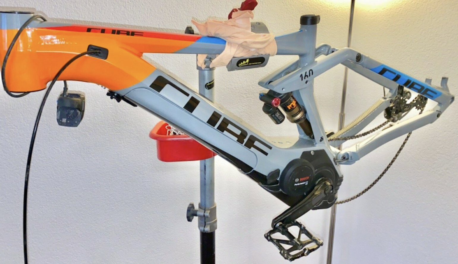

Damit hab ich angefangen. Ohne Dämpfer ohne Kiosk ohne Kurbeln und ohne Schaltung.
Dann zum Teil gebrauchte Teile, zum Teil neue in den einschlägigen Seiten zusammengesucht.
Im Prinzip sind das alles Standard Komponenten. Dazu hab ich jetzt noch die meisten Schrauben durch welche aus Titan ausgetauscht. Das hat alleine knapp 130 Gramm eingespart! Merkt kein Mensch, aber ich finds schön ;)
Jetzt wiegt es fahrbereit 20.8 Kilo lt. meiner Wiegetabelle. Hab aber sicher noch Kleinkram vergessen, deswegen wohl knapp über 21Kilo...

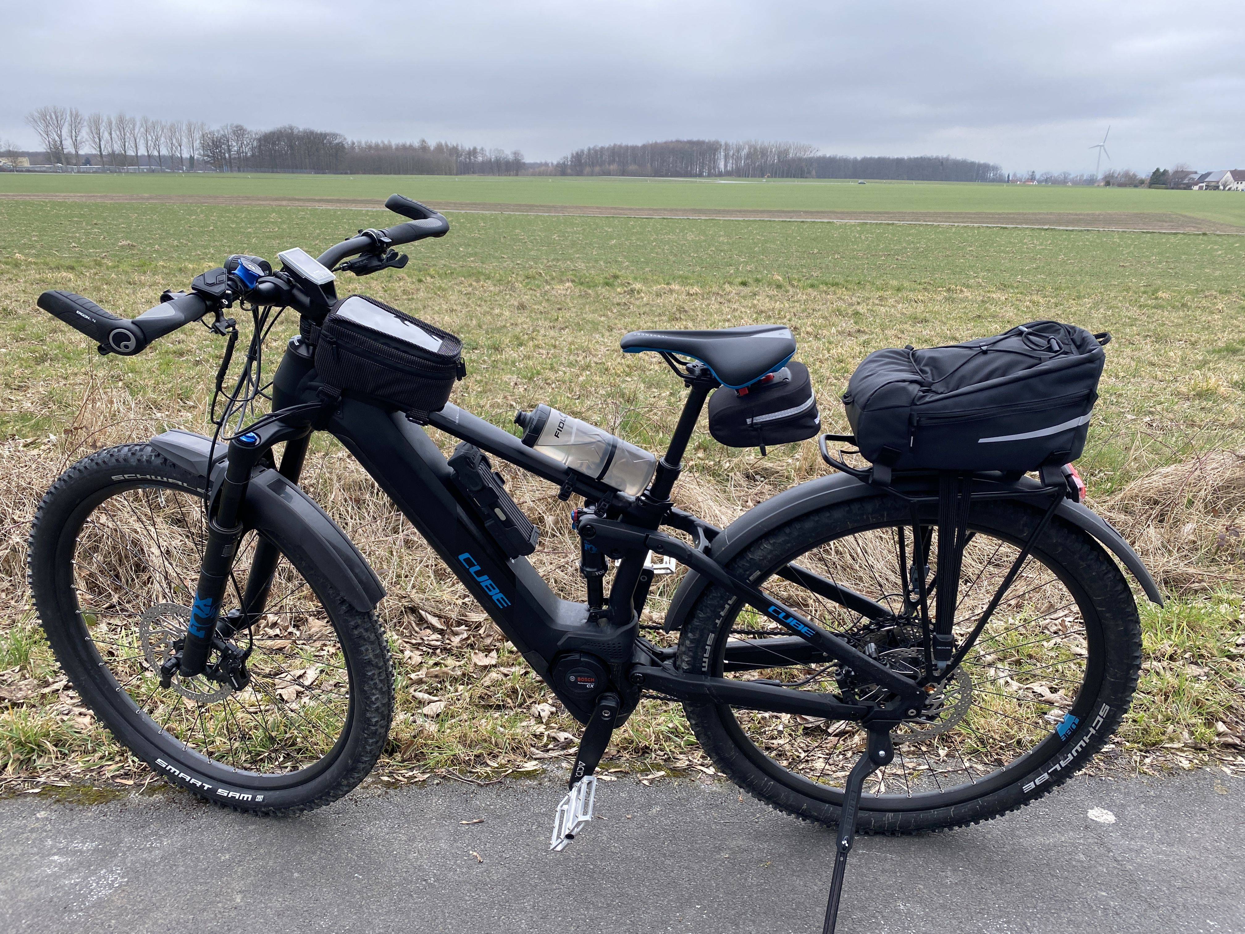

Ich habe mein 120er Stereo Hybrid Race im Juli 2020 gekauft und hab es zum Allroad umgebaut, da es das Allroad in meiner Größe nicht mehr gab!
Vorher (alles noch "Original")
So sieht es jetzt aus:
Schutzblech hinten und der Gepäckträger sind die original Teile, wie sie auch am Allroad zu finden sind, ebenso auch der Seitenständer. Das Schutzblech vorne ist ein Zefal FM30.
Die Schlosshalterung ist eine von Fidlock (ist jetzt ganz neu), ebenso wie die Flasche auf dem Oberrohr.
Jetzt kann ich immer entscheiden, ob ich nur die Flasche, nur das Schloss oder doch, so wie oben auf dem Foto, beides brauche bzw. mitnehmen will.

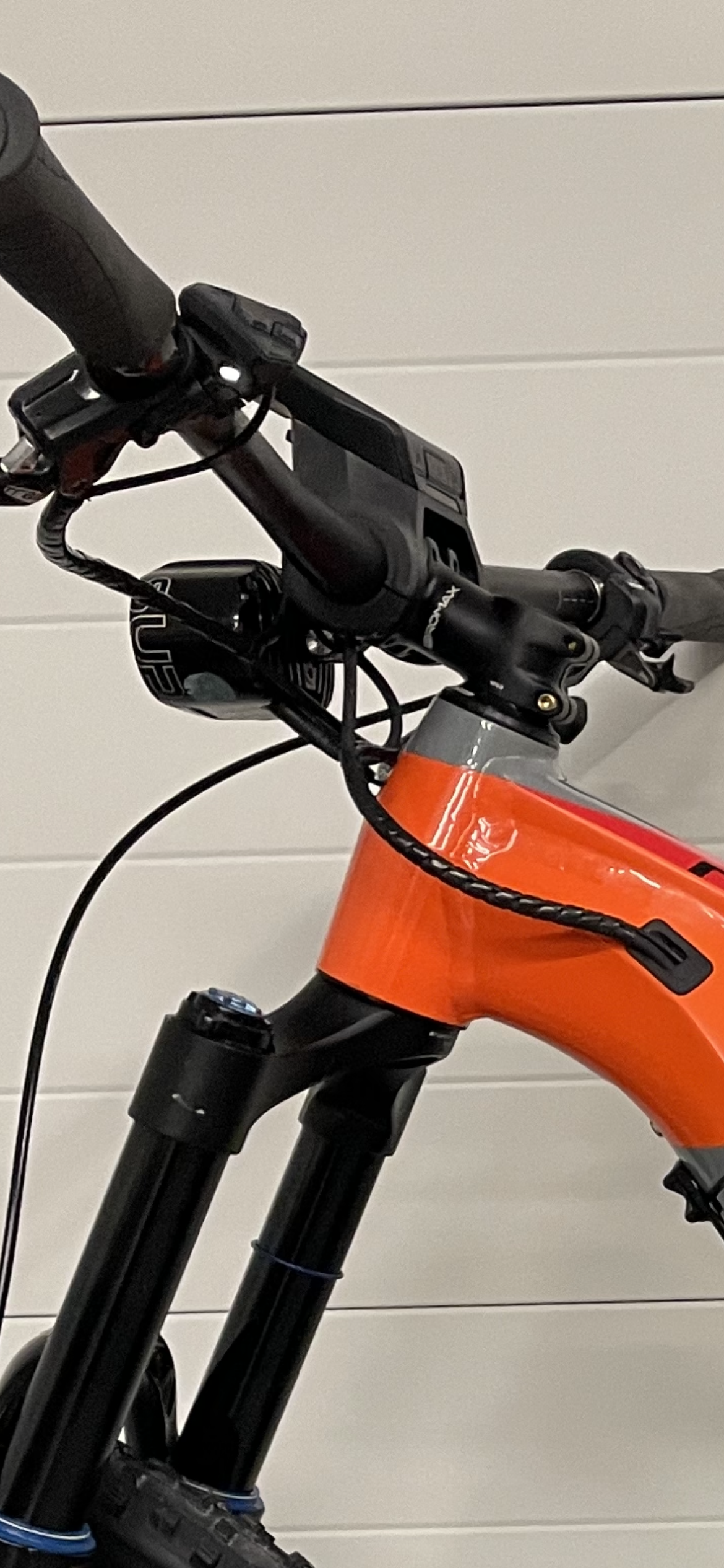

Als Lampe habe ich vorne eine B&M IQ-XM verbaut. Rücklicht hinten ist ein B&M Toplight Akku Rücklicht.
Den originalen Lenker habe ich noch gegen einen Riser 700mm x38 getauscht.
Des weiteren habe ich noch die Ergon GP Griffe und eine Vario Sattelstütze von Contec, die Drop A Gogo, verbaut.
Die KIOX Halterung, wie oben oben auf dem Bild, habe ich dann noch gegen eine für direkt auf dem Vorbau bzw. verschraubt mit der Ahead Schraube getauscht. Passt mir vom Blickfeld her so besser 👍
Die Smartphone Halterung ist von Quadlock. Das System nutze ich bereits seit dem iPhone 5 und bin damit mehr als nur zufrieden!
Ich hoffe, ich hab nix vergessen 🤔 ....

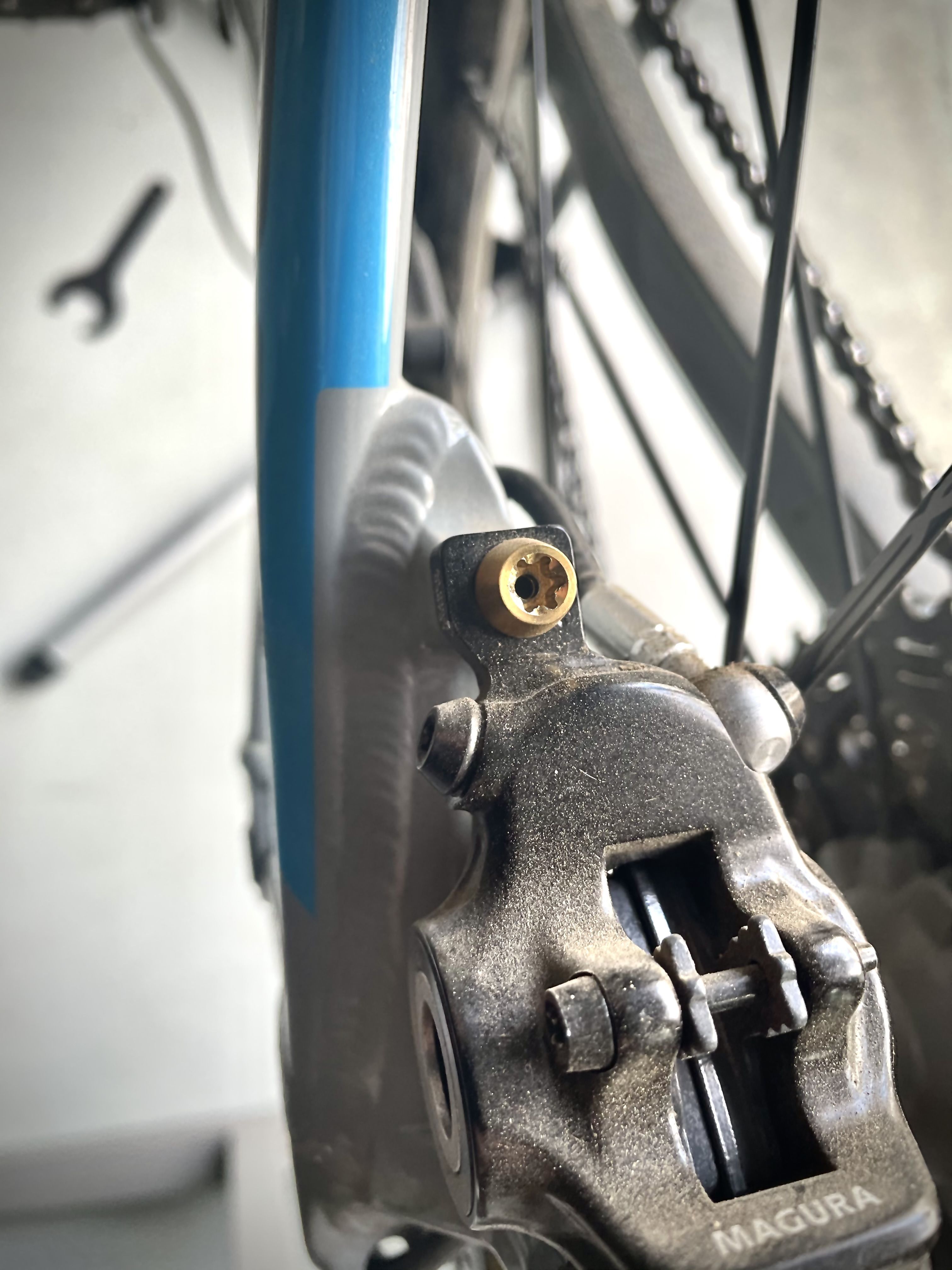

Klar. Leitungen kürzen, zusammenfassen und knapper verlegen. Am Ende ist damit sicher nach 60 Minuten durch. Selbst das kappen der Bremsleitung kann ohne entlüften klappen. Man sollte aber ein Entlüftungskit parat habe, falls doch Luft reinkommt. Die Kunststoff Spirale wickelt man einfach drum. Bekommst du bei den bekannten Online Radläden.

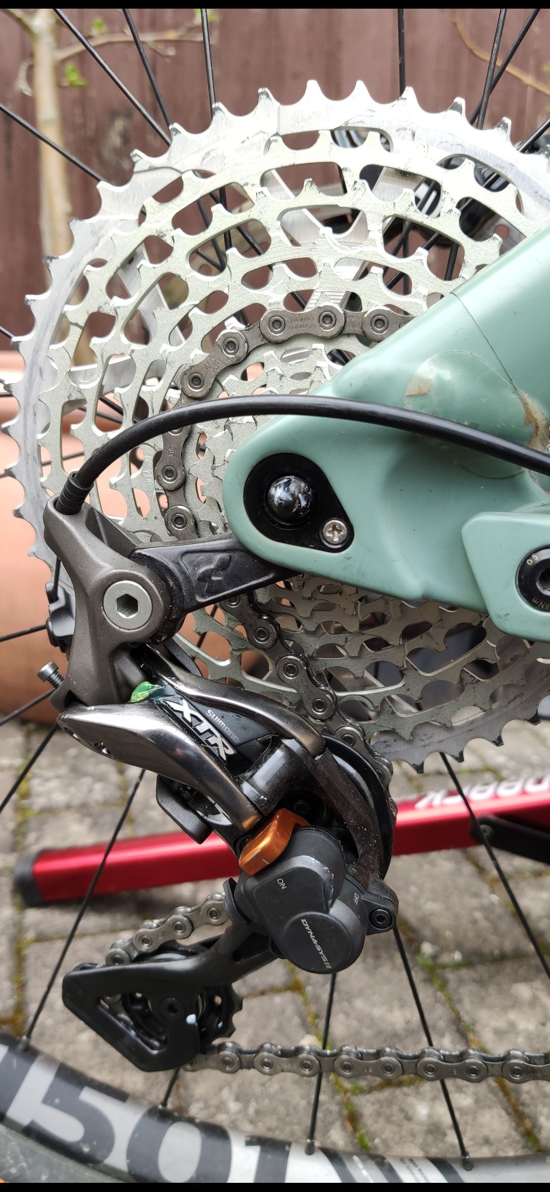

Bei mir gab es auch wieder was neues am 160.

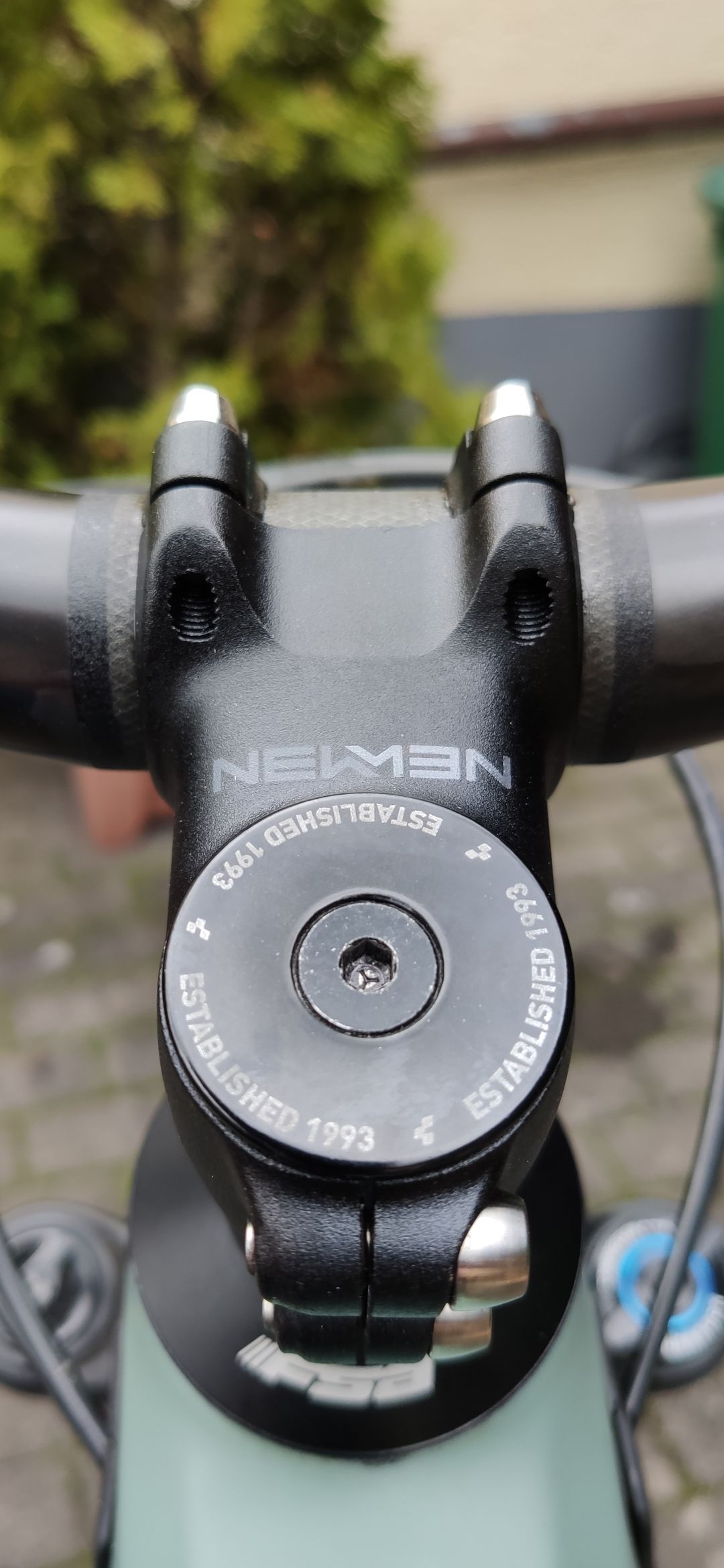

Newmen VorbauScreenshot_2021-05-21-09-30-09-723_com.alphainventor.filemanager.jpg
Und ein xtr 9000. Wollte eigentlich wegen der bescheidenen Liefersituation für den Fall des Falles ein xt 8000 als Ersatz hinlegen. Gab schon nur noch das xtr 9000.
Was soll's, und da es wie der Vorbau nochmal 60gr spart, hab ich es gleich verbaut.
Newmen VorbauAnhang anzeigen 26514
Ist das ne 12 fach kasette? Oder täuscht das?
