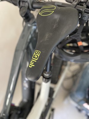

So nun zwei Touren mit dem neuen Sattel gemacht...ein Traum! Geht doch. Drei bis vier Stunden ohne Pause auf dem Rad kein Problem mehr. Außerdem noch die Griffe getauscht. War eigentlich nicht notwendig, aber die originalen mit ihrem neon Gelben Aufdrucken haben mich genervt.
Also nun:
- Sattel SQlab 60X Ergowave Active - sehr zum empfehlen
- Griffe SQlab 70X in schwarz - sind ok, machen was sie sollen.

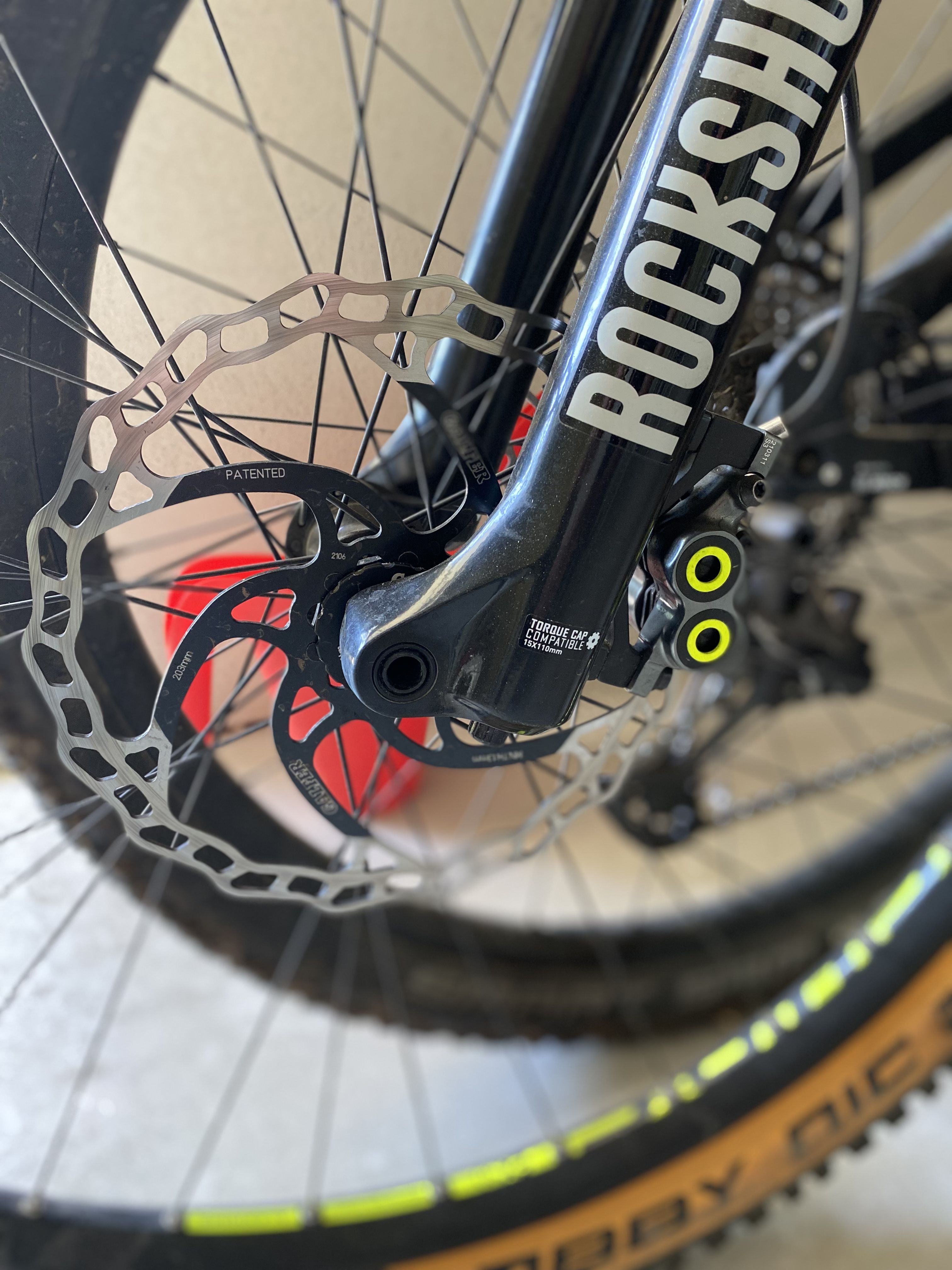

mein 140er SL hat vorne und hinten die XT Bremsen mit den 203er Scheiben verbaut. Bei uns (Südlich Stuttgart) gibt es die Alb und den Schönbuch vor der Tür...einige schnelle Abfahrten... - die XT Bremsen gehen echt in die Knie und die Scheiben verziehen sich total. Nach 5-10 Minuten ohne weitere Nutzung schleift dann zwar nix mehr - aber normal?? Was wäre denn eine Top Aufrüstung?? Magura MT7? ShimanoXTR? Oder erstmal andere Scheiben versuchen...? (Bin nicht so leicht und lasse es gerne mal krachen)
Gruß,
Michael
Ich habe auch die XT BR M8120 4 Kolben vorne und hinten. Bremse ist an sich ganz gut. Habe aber die Scheiben von Galfer montiert. Vorne 223 mm (passender Adapter von Galfer erhältlich) und hinten 203 mm. Gibt es aber nur als 6 Loch, sind aber 2mm dick. Beläge fhre ich ebenfalls von Galfer und zwar die lila E-Bike Beläge.
Alles top, kein quietschen, kein Fading und schleiffrei einzustellen trotz der Scheibendicke.

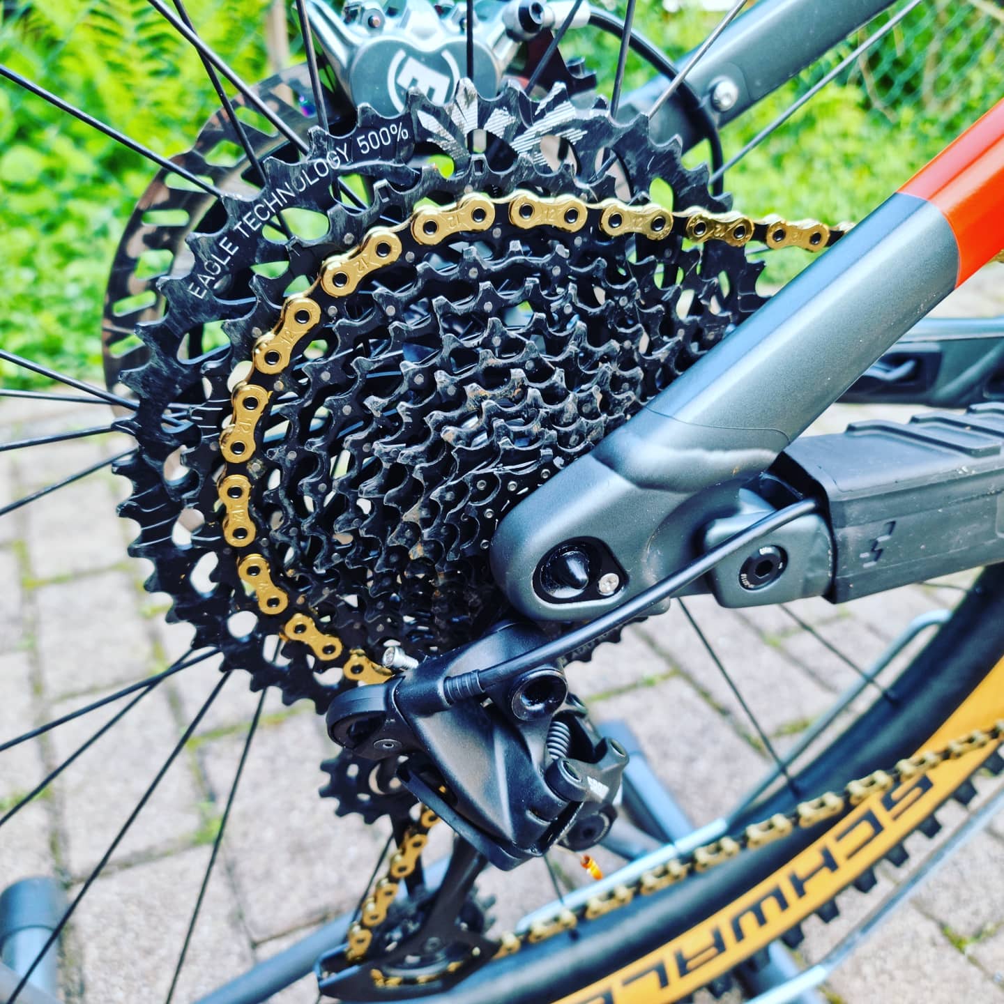

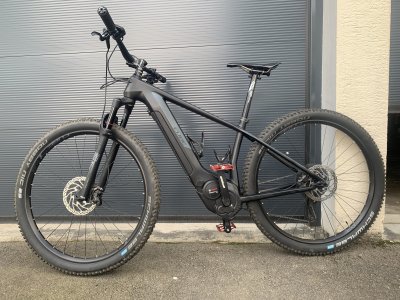

Bin auch dabei paar Sachen zu ändern...

Bissl was ist bei mir auch schon geändert. 😃

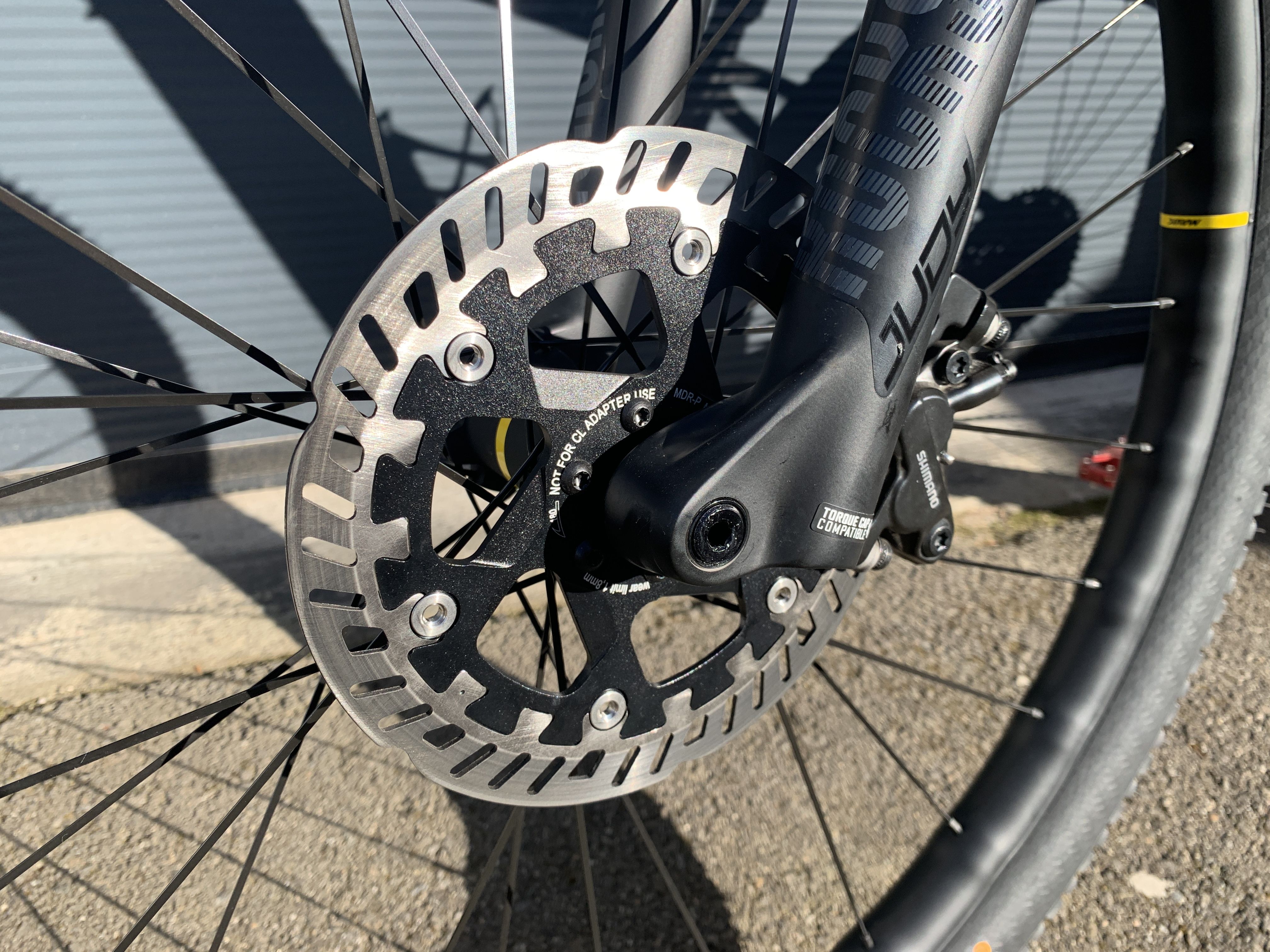

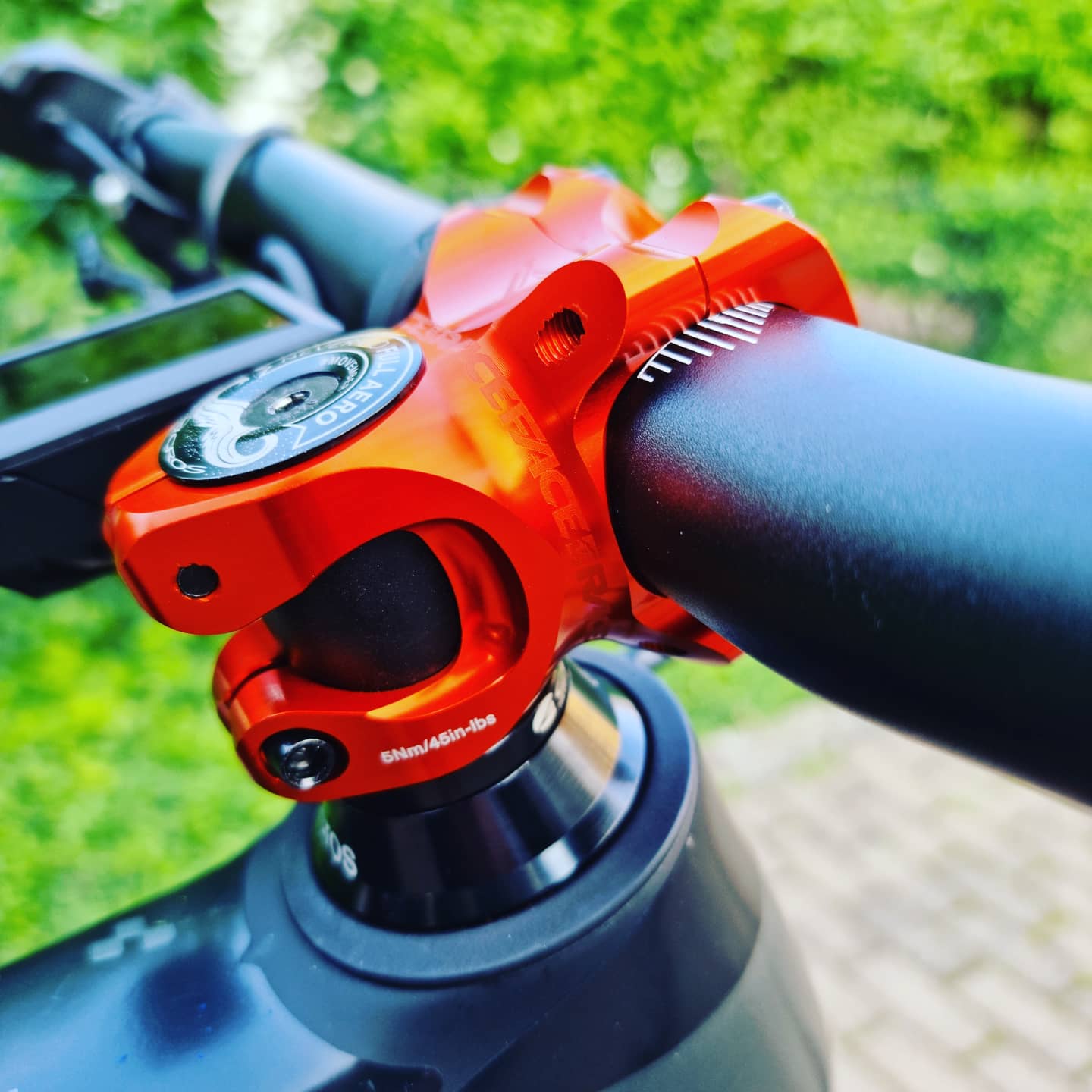

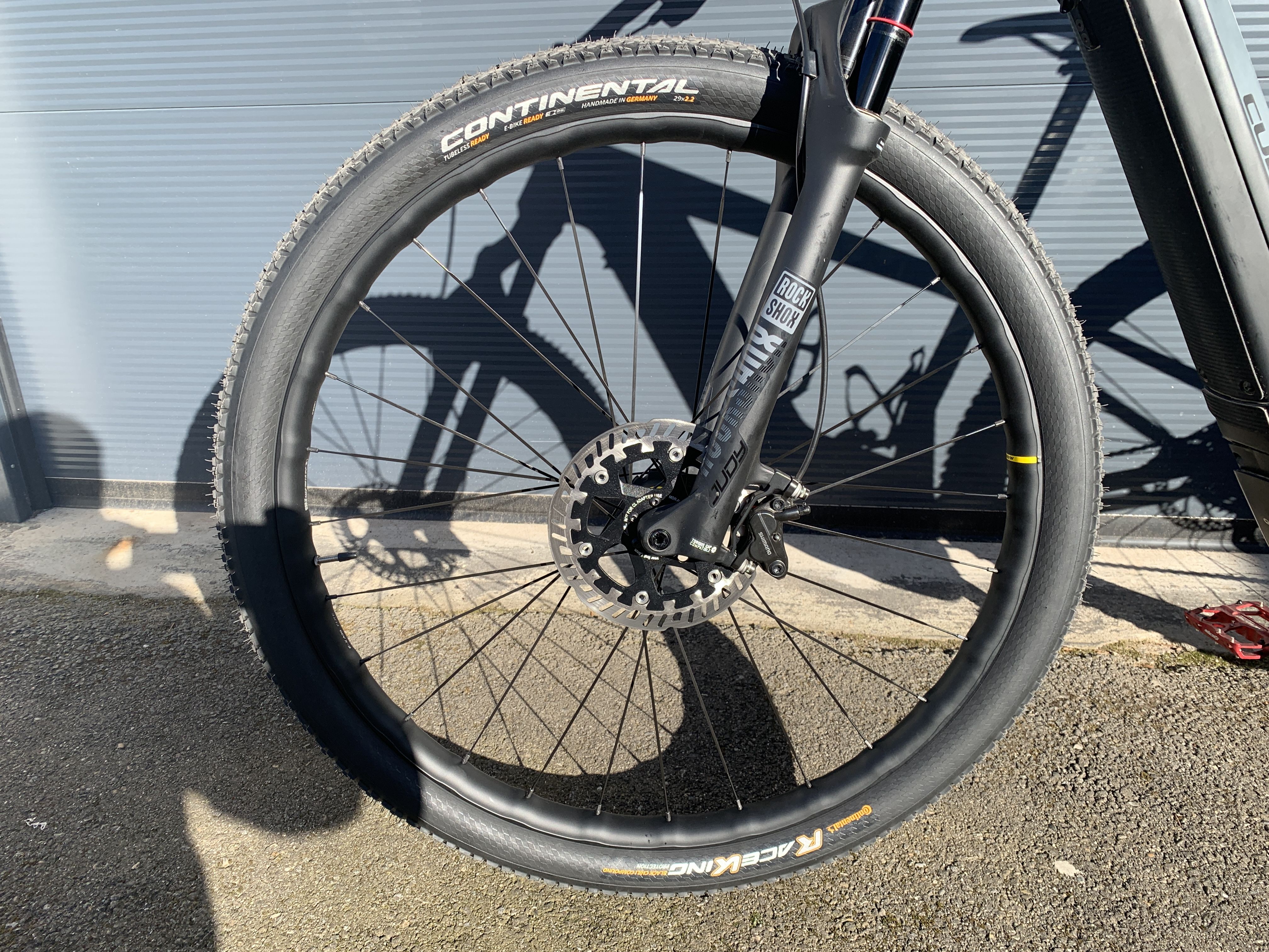

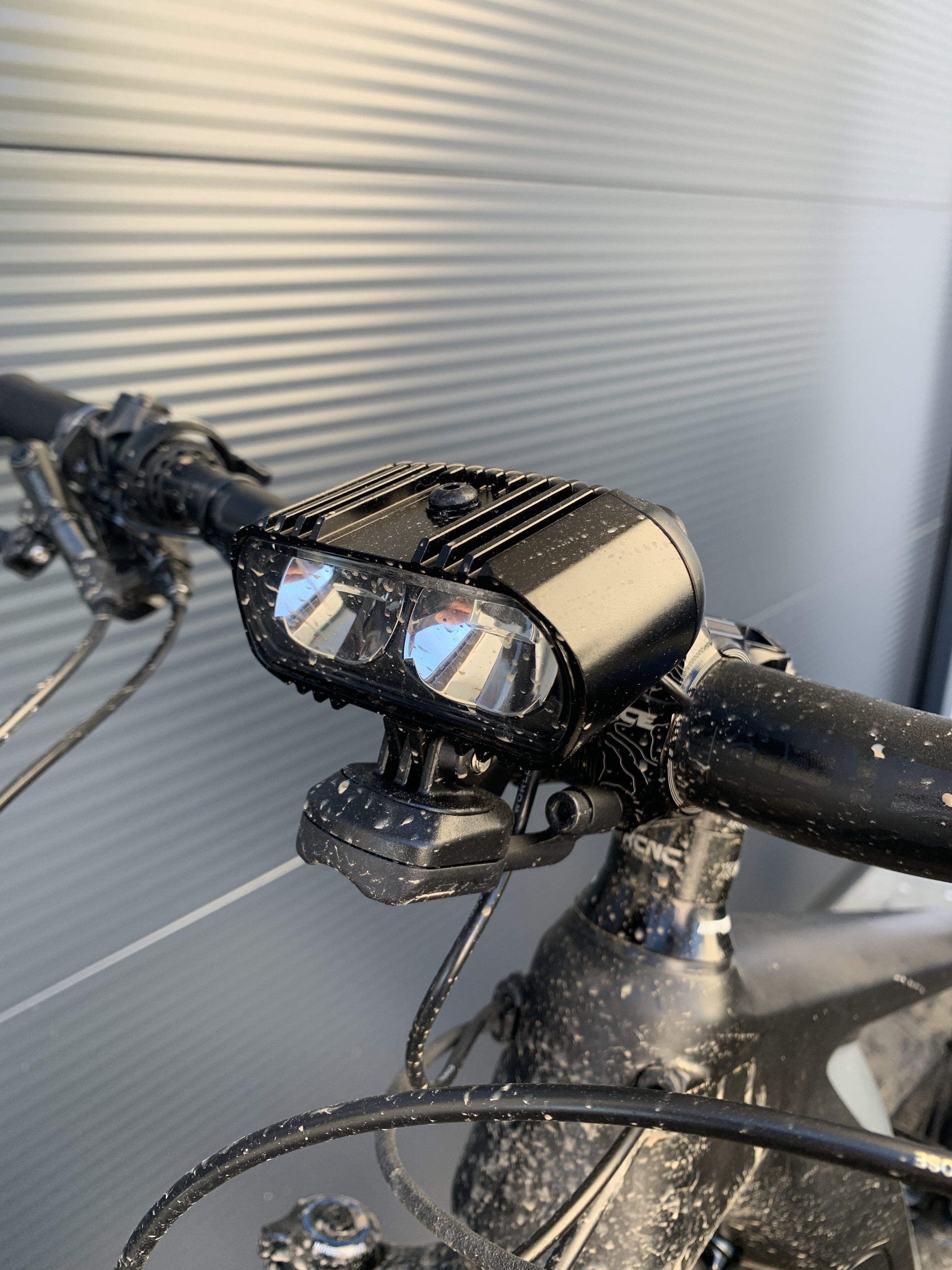

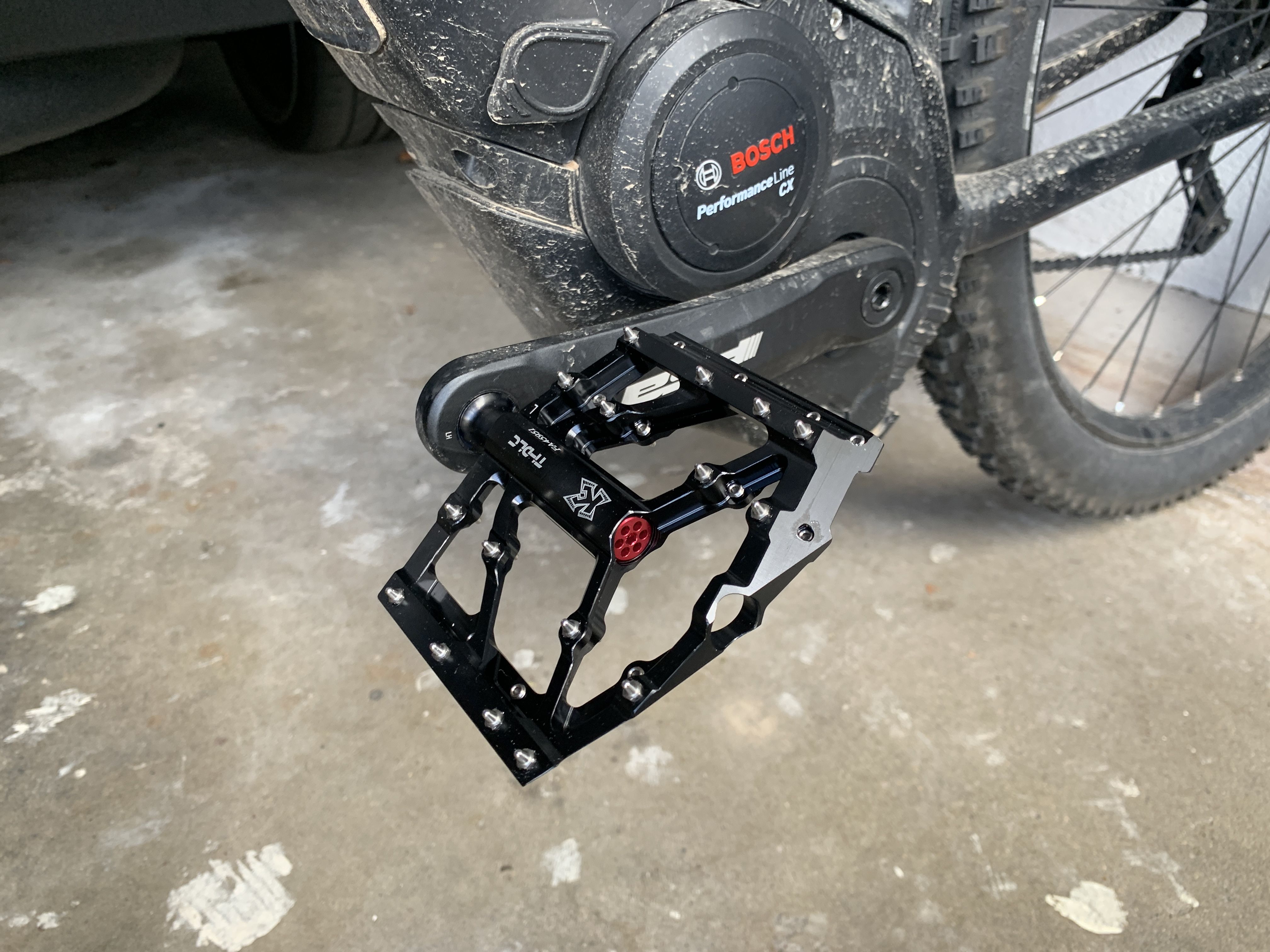

Radsatz Mavic E-XA Elite mit Magura MDR-P in 180mm und Trickstuff Power-Belägen. Reifen Conti RaceKing in 2,2. Leider nur vorn da für hinten immernoch der passende Freilauf fehlt. 🤬
Pedale sind KCNC Slim Pedia. Ebenso von KCNC sind die Griffe. Lenker und Vorbau noch Race Face Atlas. Vorbau soll der Intend Grace Trail werden und Lenker was aus Carbon. Werde aber ggf. noch mit Vorbaulänge und Lenker experimentieren. Da natürlich mit günstigen Teilen. 🤪

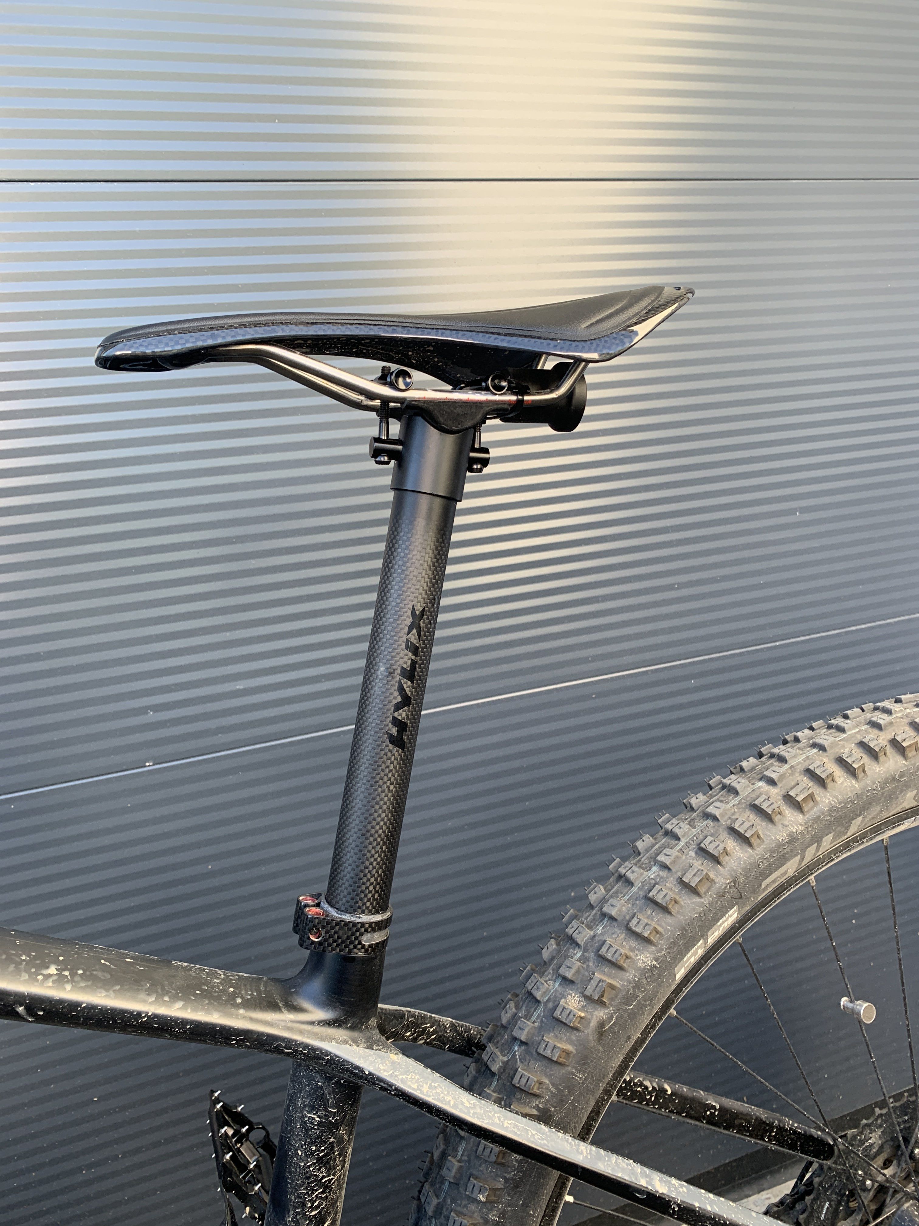

Heute ist eine Carbon Sattelstütze dazu gekommen. Sattel ist ein Titan-Carbon-Teil aus China. Passt recht gut zu meinem Hinterteil. Frontlicht ist eine Lezyne HB550. Schrauben wurden zum grössten Teil schon gegen schwarze Exemplare aus Titan oder Alu getauscht. Die hintere Steckachse ist hebellos.

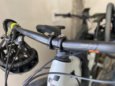

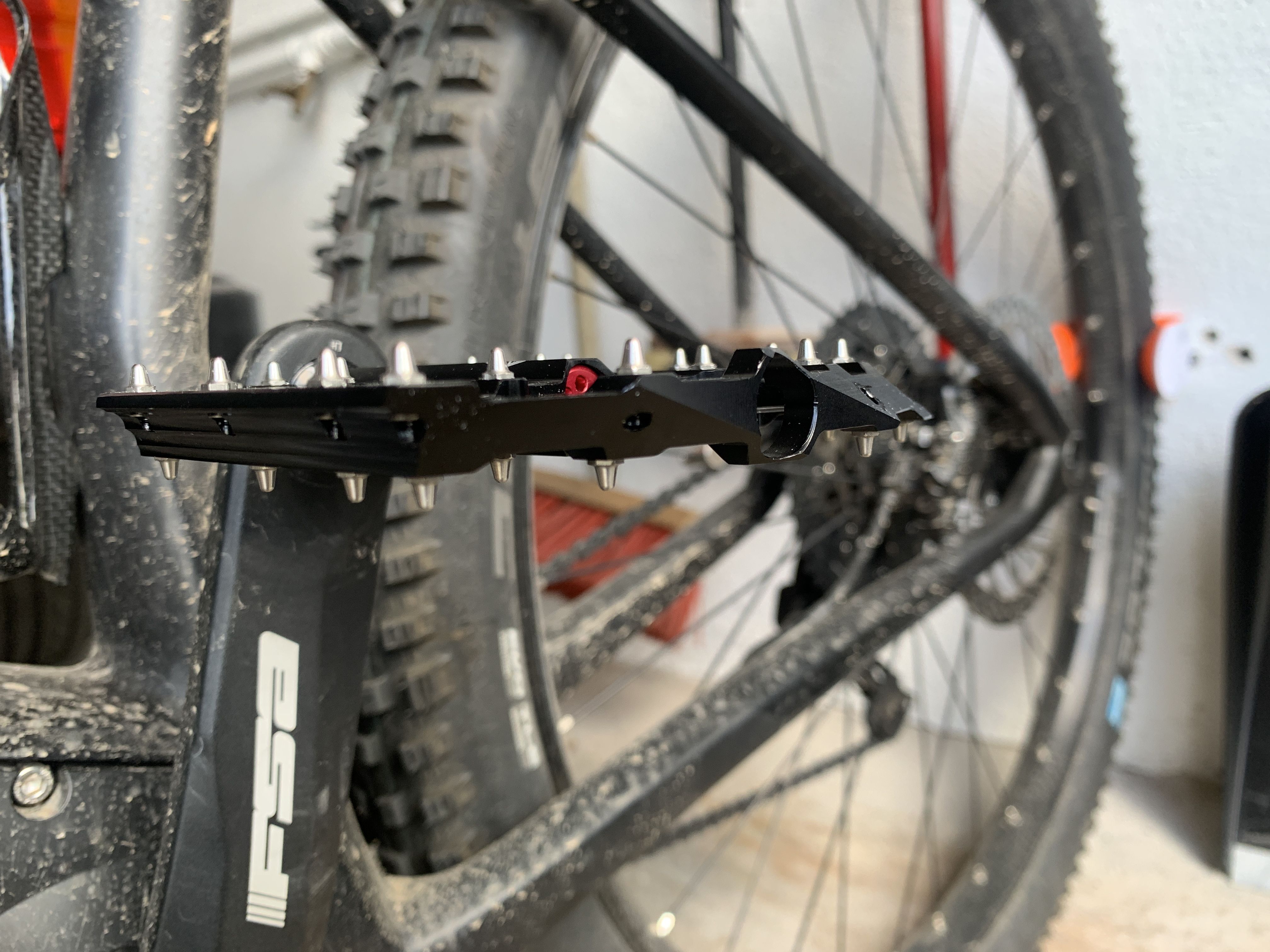

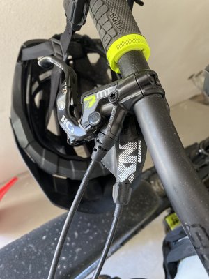

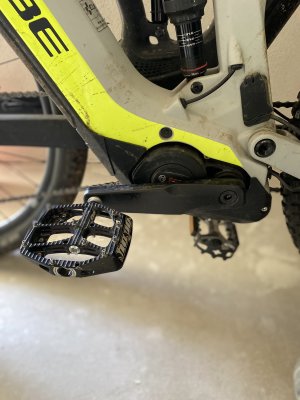

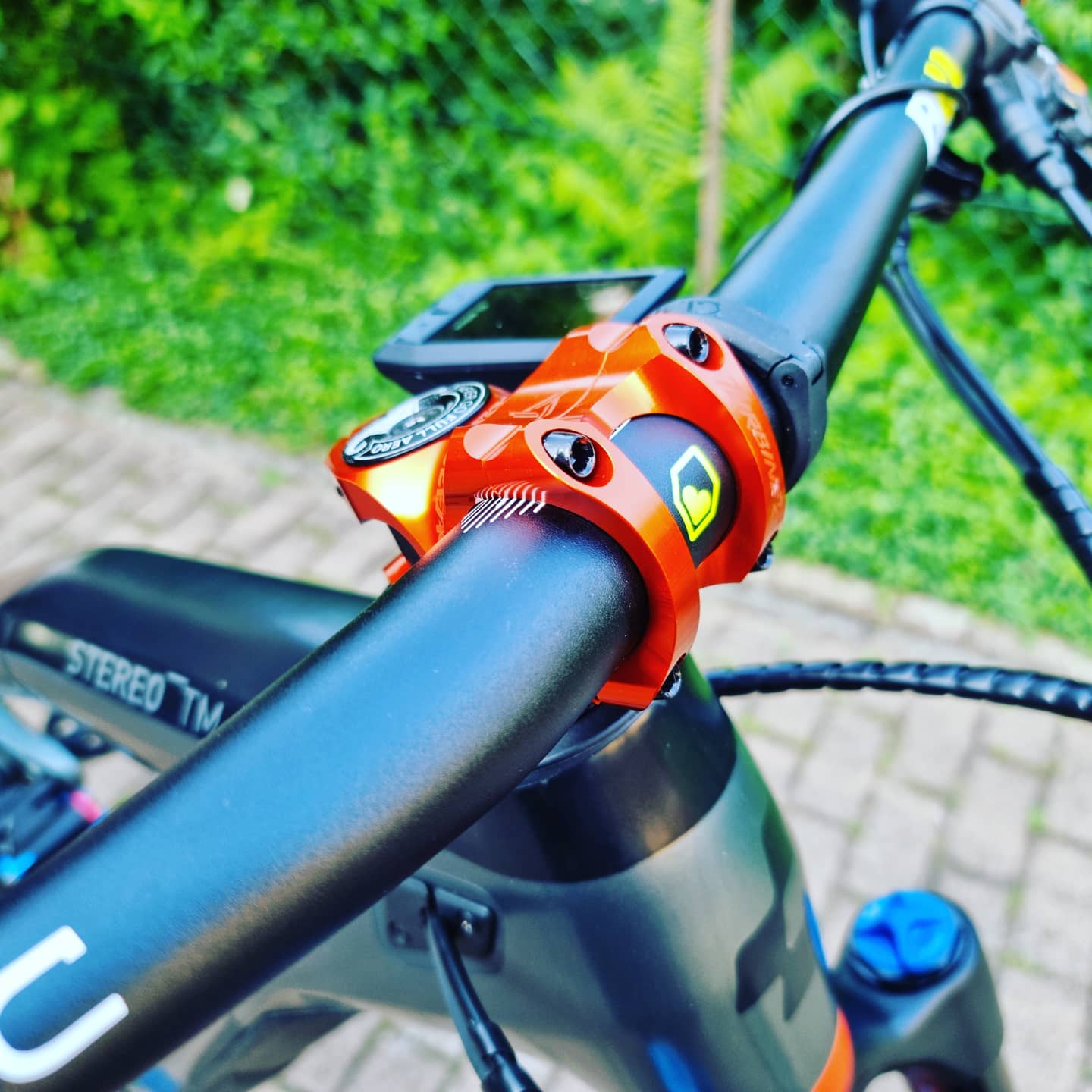

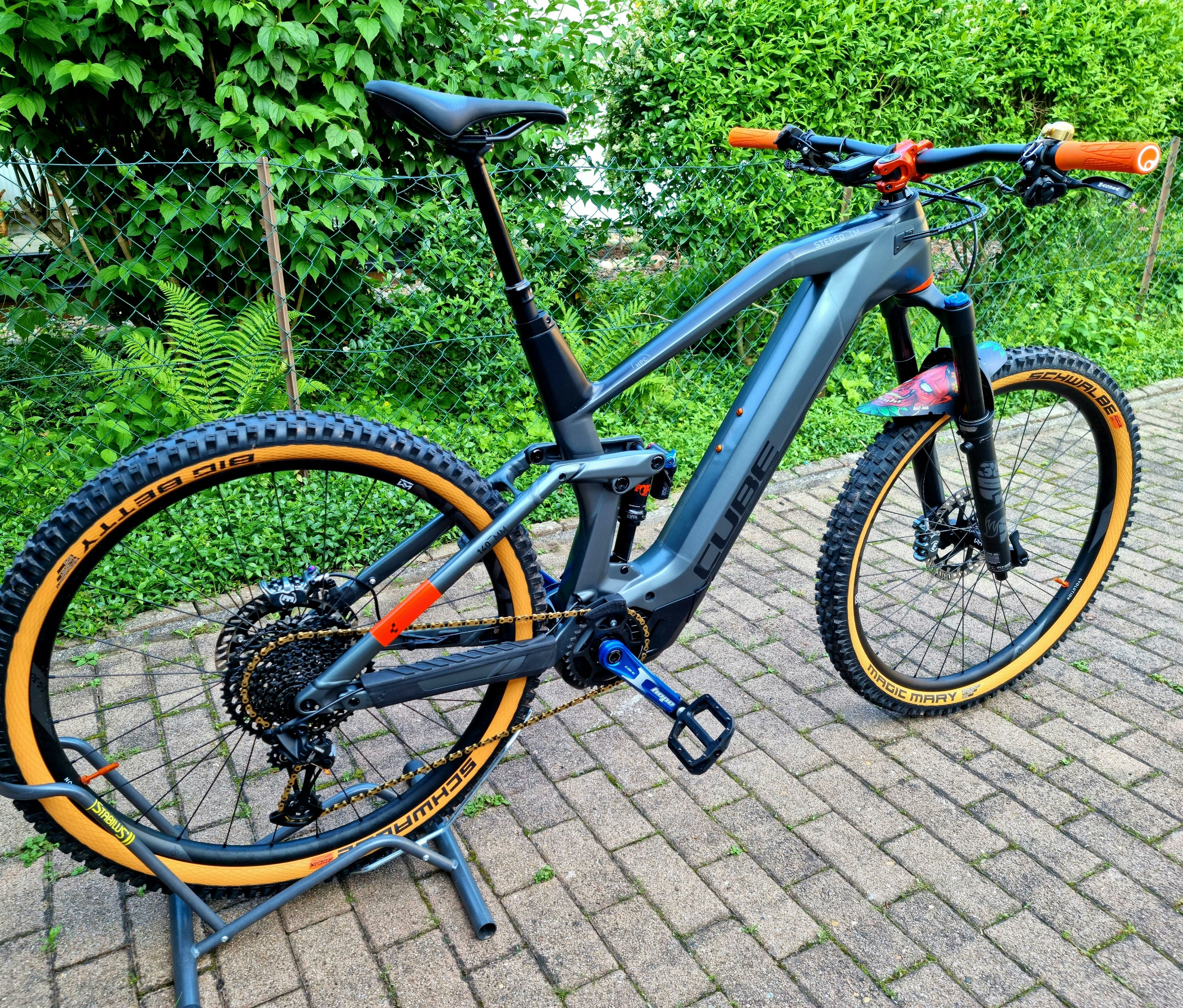

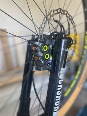

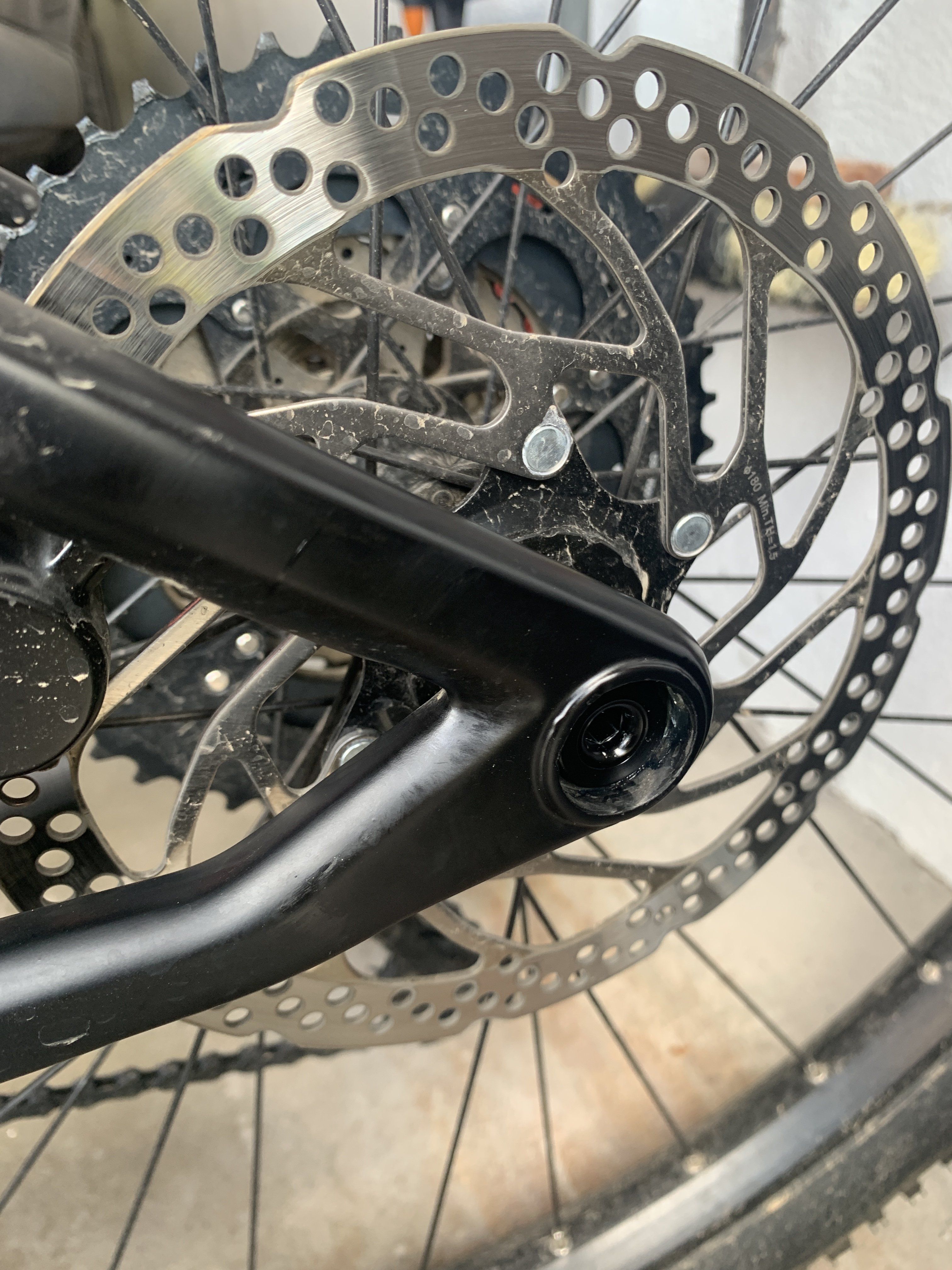

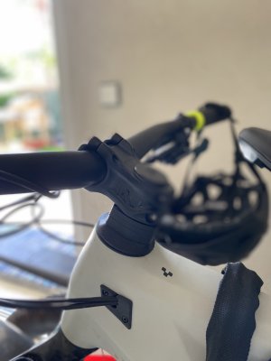

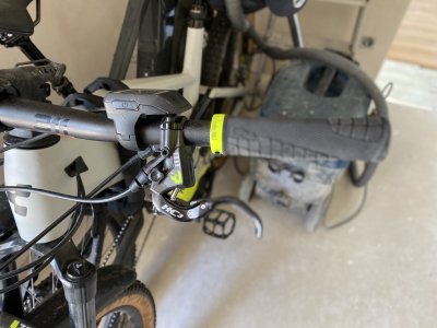

Ich habe an meinem Cube STEREO HYBRID 140 HPC RACE 625 folgendes geändert/optimiert:
SQlab:
311 fl-x carbon Lenker
70x Griffe
80x Vorbau plus ahead cap
611 ergowave active s-tube sattel - ltd. flow yellow
Hope F20 Pedale
Magura MT7 Bremsen vorne/hinten
Magura HC3 Bremsgriffe + BAT Einstellschraube
203/203 Galfer Wave Fixed MTB Bremsscheibe - Centerlock
Sram NX Trigger
Als Nächstes kommt ein neues Fahrwerk
ich schwanke noch sehr stark zwischen rockshox lyrik ultimate sw plus Super Deluxe Ultimate RCT und entweder Ölings oder intend.
Vom aussehen her denke passt am besten die Intend. Mal sehen was es am Ende wird 😀

@Stefan GR

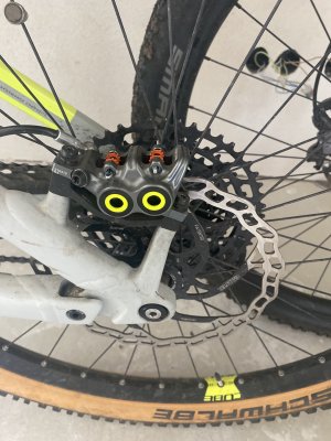

Wie zufrieden bist du mit der MT7?
Die Bremse an sich ist ein echter Anker, sie braucht aber locker 1000hm bis sie ihr Potenzial entfaltet. Ich habe es aber noch nicht geschafft sie so einzustellen das die vier einzelnen Bremsbeläge nicht „vibriert“ wenn man von +25km runter bremst. Ich habe mir jetzt die Trickstuff Power 170 Magura mit Steg bestellt. Am Mittwoch Bau ich sie ein und hoffe das „vibrieren“ ist dann passé.
Am Anfang dachte ich es würde an den Scheiben liegen aber nachdem ich mehrere unterschiedlich installiert hatte waren die Beläge per Ausschlussverfahren bestimmt.
Ich hatte auch als Beläge die Galfer E Bike plus die Magura MT7 Original auch getauscht.
Meine letzte Hoffung bevor ich aufgebe und damit leben muss sind nun die bestellten.
Bei mir gab es ein Update von Bremsscheibe/Beläge …
Von SM-RT54 auf SM-RT70 … Bremsbeläge Galfer violett/Shimano H03A Resin …
Bin aber nicht zufrieden, denn die Bremse flattert 🤨 … dachte erst es liegt an den Galfer violett (quietschen) dann habe ich die Shimano H03A eingebaut … gleiches Problem ...
… nun überlege ich was ich mache 🤔
So habe jetzt die Beläge getauscht gegen die Power 170. Bei der ersten kleine Dorfrunde habe ich kein vibrieren mehr festgestellt, meine Vermutung war wohl richtig und der Steg zwischen den Belägen verhindern das flattern.
