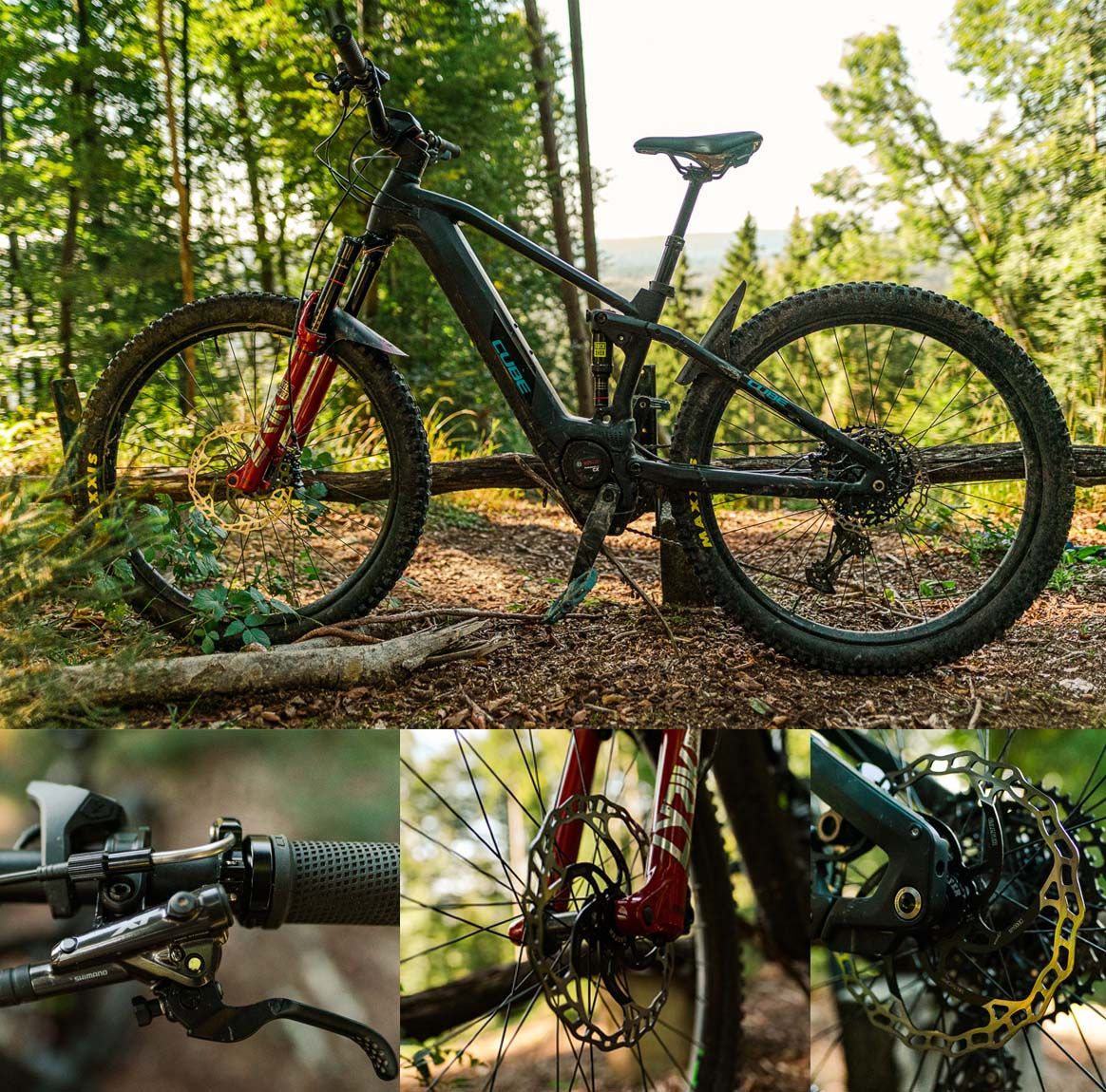

CUBE Reaction Hybrid 625 ursprünglich für ein wenig Feldwege und Forstautobahn gekauft, aber schnell stiegen die Ansprüche, Alpen sind halt nur ein Katzensprung entfernt.
Also Umbau oder Neukauf und so wurde nach und nach umgebaut, viele Teile von Ebay, Sales und Angeboten ,evtl ein wenig eskaliert, aber hey Hobby ist Hobby. :)
-neuer Cube Stereo Rahmen
-RockShox Recon Silver RL Air auf Lyrik Ultimate 150 mm ( beste Entscheidung ever )
-Dämpfer hinten RockShox Super Deluxe
-RFR PRO Inside Vario-Sattelstütze
-Bremsscheiben 203/180 auf Galfer Wave 223/203
-Lenker Spank Spike
-Maxis MINION DHR II und DHF 2.6er
-Magura MT Thirty auf XT Bremshebel (Ergonomie um Welten besser)
Was ist noch geplant
-Cube Steuersatz (zu viel Plastik) gegen etwas hochwertiges
-Griffe, die originalen werden bei Nässe / Matsch extrem glatt (zu feine Struktur)

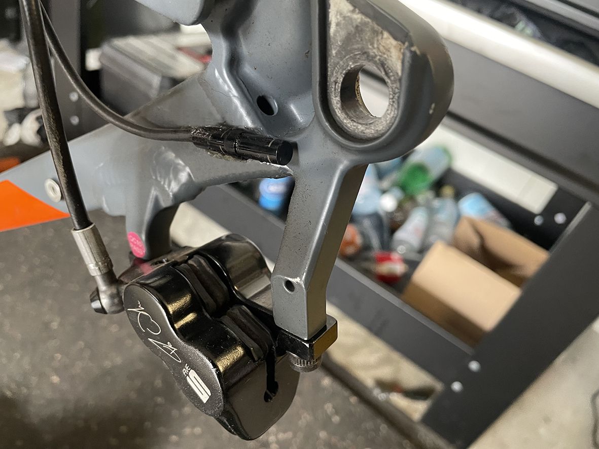

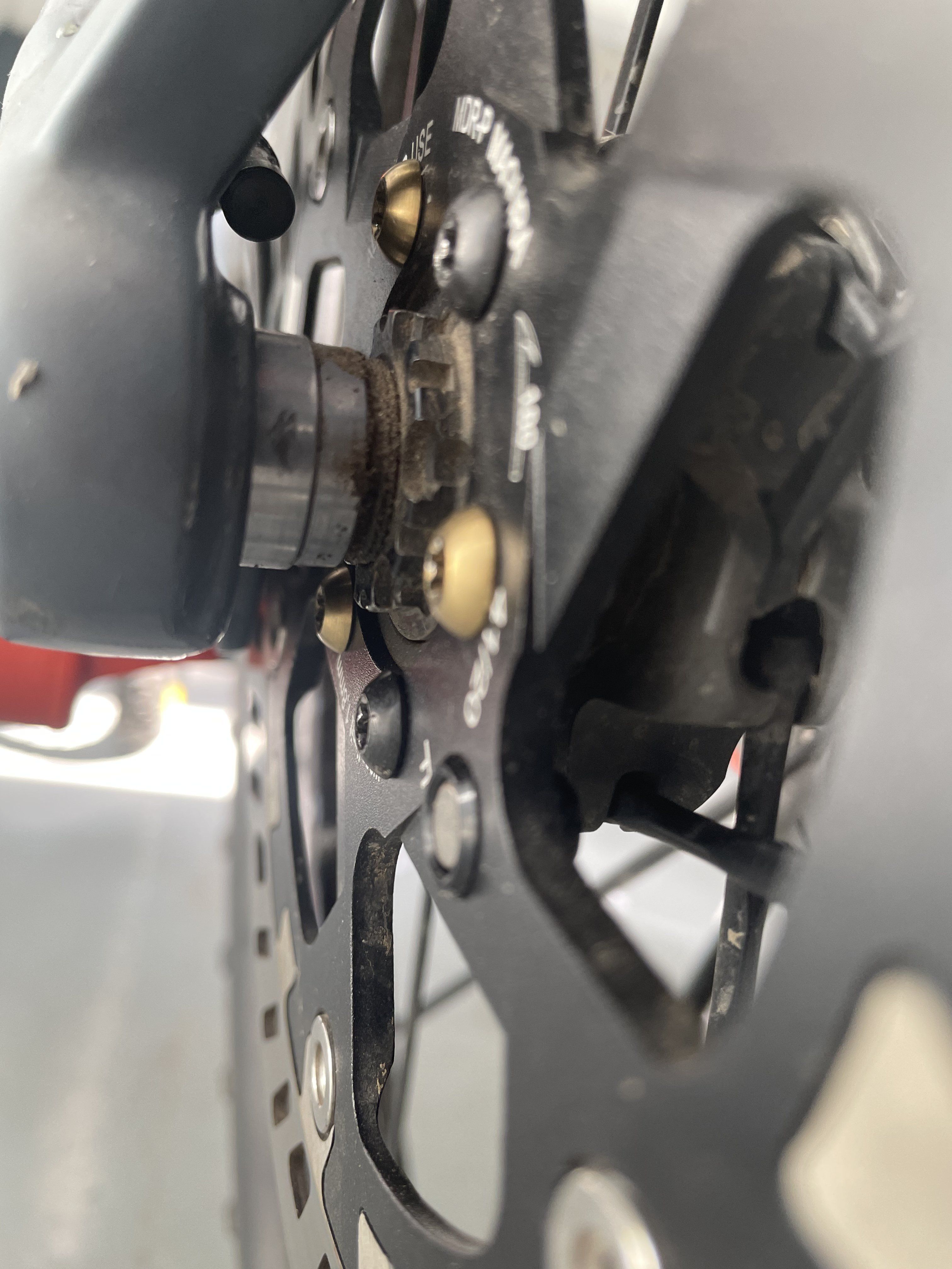

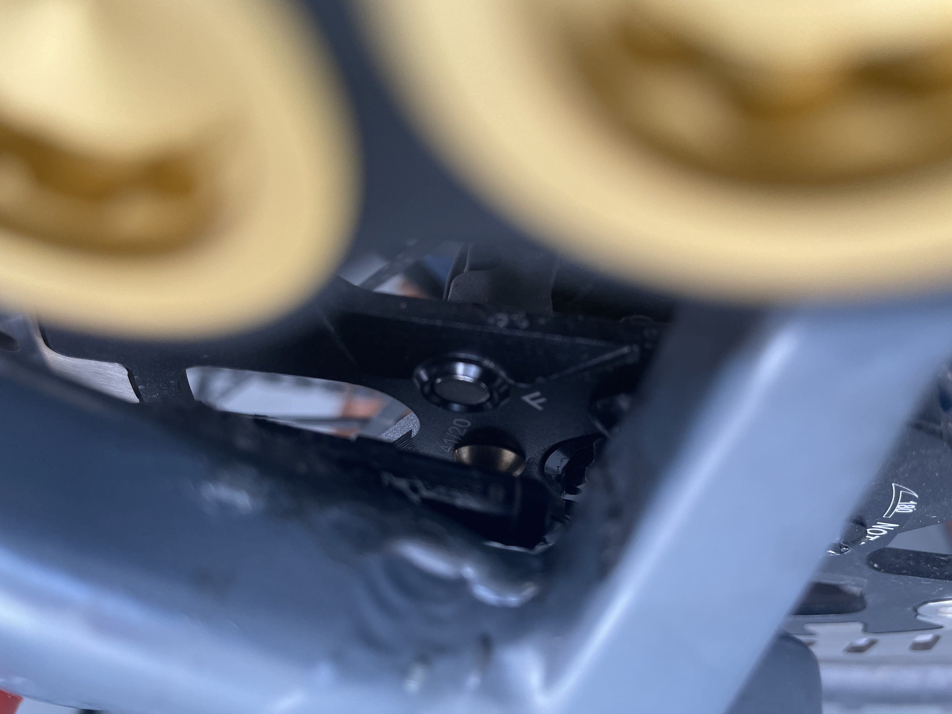

Klar. Du brauchst den Slim Sensor, kabellänge mindestens 615mm besser 815und entweder den Magnet für die mdr-p scheibe oder die anschraub Version für deine bremsscheiben aufnahme. Da es natürlich keinen Halter dafür gibt, habe ich einen guten 2 Komponenten Kleber, elastisch aushärtend, genommen.
Klebestelle fein anschleifen, mit silikonentferner reinigen. Dann den Sensor mit einem Kabelbinder fixieren und den Kleber auftragen.
Hier eine Teileliste. Was soll ich sonst noch schreiben? Lies Beitrag #107 Das sollte reichen um das nachzubauen.
Zeitaufwand nicht mehr als 45 Minuten, eher weniger.
Natürlich mit dem Zusatz: Keine Garantie und der Umbau geschieht auf eigene Gefahr ;)
Magnet 6 Loch (BDU3xx, BDU4xx) Art.: 1270015728 // EAN: 4054289001513
Geschwindigkeitssensor Slim 815 mm (BDU3xx, BDU4xx) Art.: 1270020806 // EAN: 4054289001506
Clip Halter-Kit Art.: 1270020807 // EAN: 4054289001537
UHU 45655 - 2-Komponentenkleber Plus Schnellfest mit 2 Easy Mixer, 14 ml
1 x Schmirgelpapier 280 - 400er

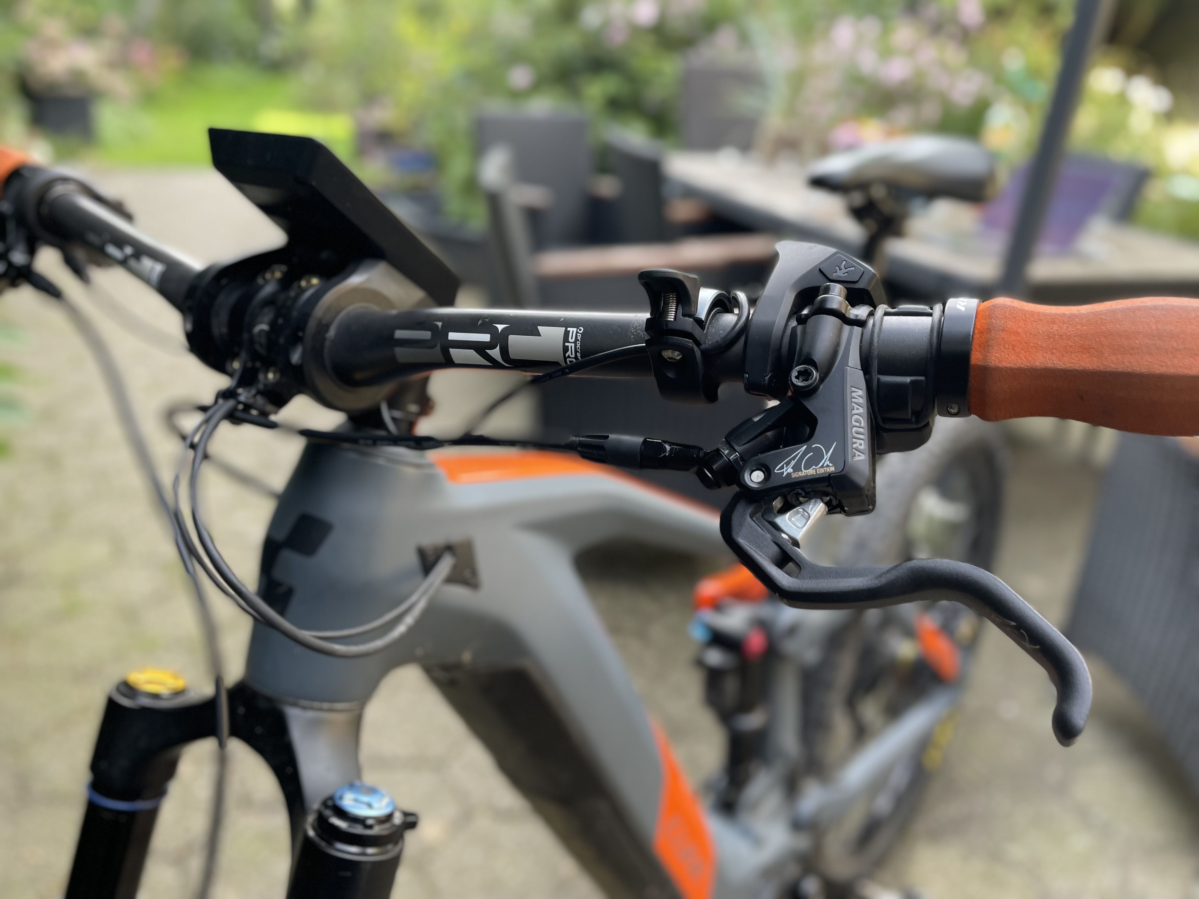

Heute endlich mal wieder ein paar Upgrades für mein Reaction Hybrid Pro Modell 2022.
Die lächerliche Shimano MT 200 Bremsen gegen Magura MT5 4 Kolben getauscht.
Die XFUSION Gabel rausgeschmissen und gegen eine Marzocchi Bomber Z2 getauscht. Vom Teile wiegen ist die Magura 60 Gramm schwerer als die MT 200. Die Gabel aber 960 Gramm leichter😍.
Ich suche noch eine Lösung für einen anderen Vorbau. Der Cube ist zu lang, aber ich finde keine Passende Abdeckkappe für 56 mm Steuersatz.
Diese Woche noch alles einstellen, dann gibt's Fotos 😉
