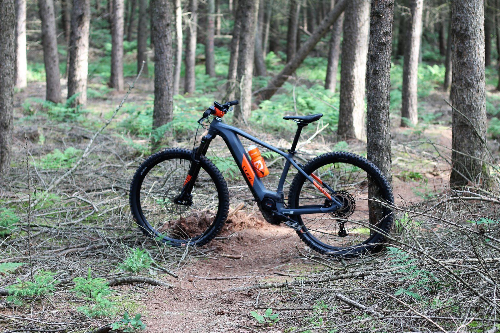

Ich habe seit ein paar Tagen ein Stereo Hybrid 140 HPC SL und direkt den SLX Schalthebel gegen den XT Schalthebel getauscht. Hier ging es mir in erster Linie darum, mehr Gänge auf einmal“ schalten zu können. Außerdem habe ich bei der Abholung direkt die Shimano XT-Pedale (PD-T8000) verbauen lassen.
Ich bin am überlegen was noch sinnvoll ist... tendenziell ist mir der Lenker etwas zu breit und vielleicht denke ich noch über einen längeren Vorbau nach...
was habt ihr so umgebaut und warum?
Gruss,
Michael

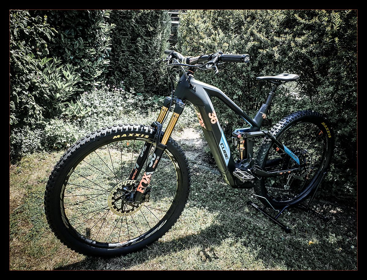

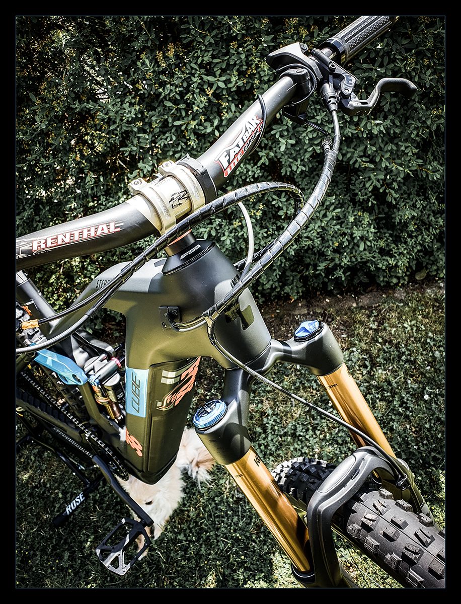

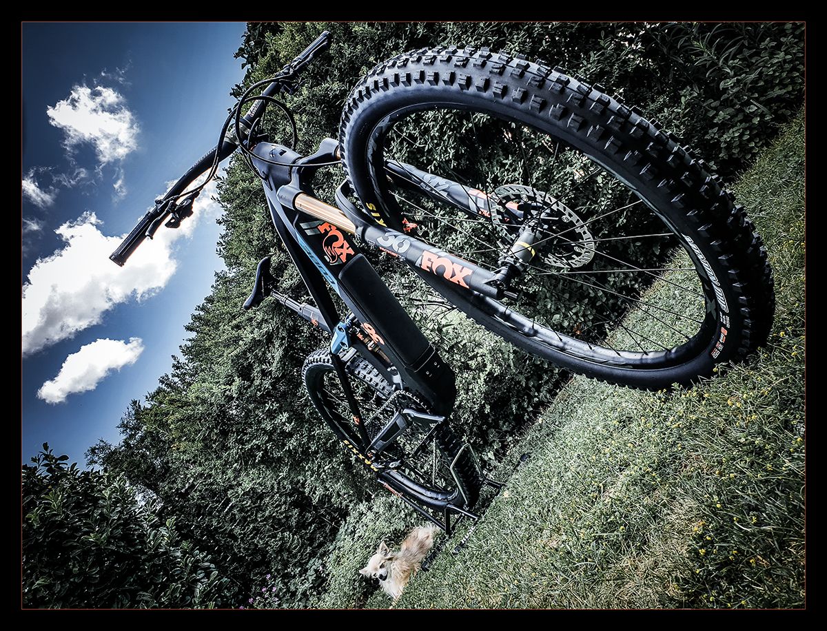

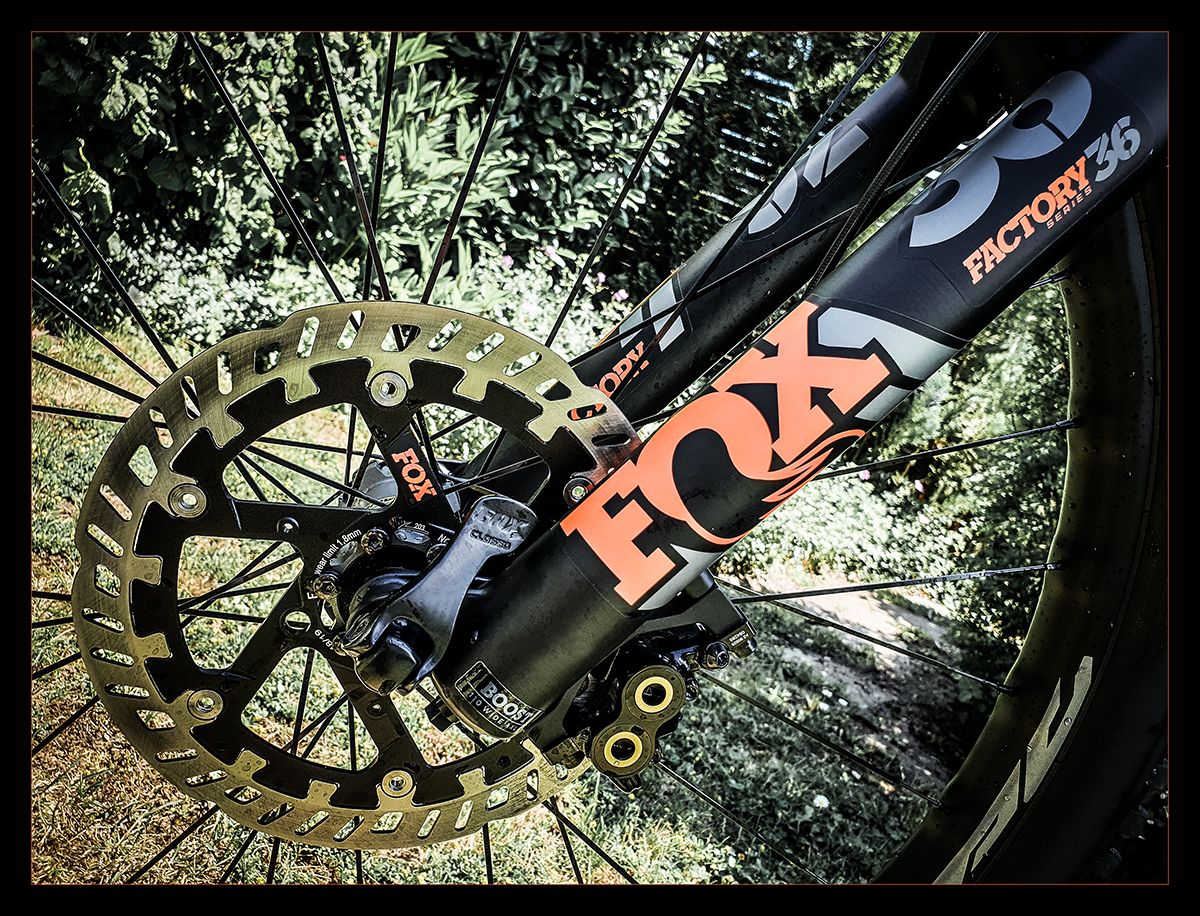

Also bei meinem Stereo 140 Race, ist bis auf Rahmen und Sattelstütze, eigentlich nichts mehr original geblieben ? :coldsweat:

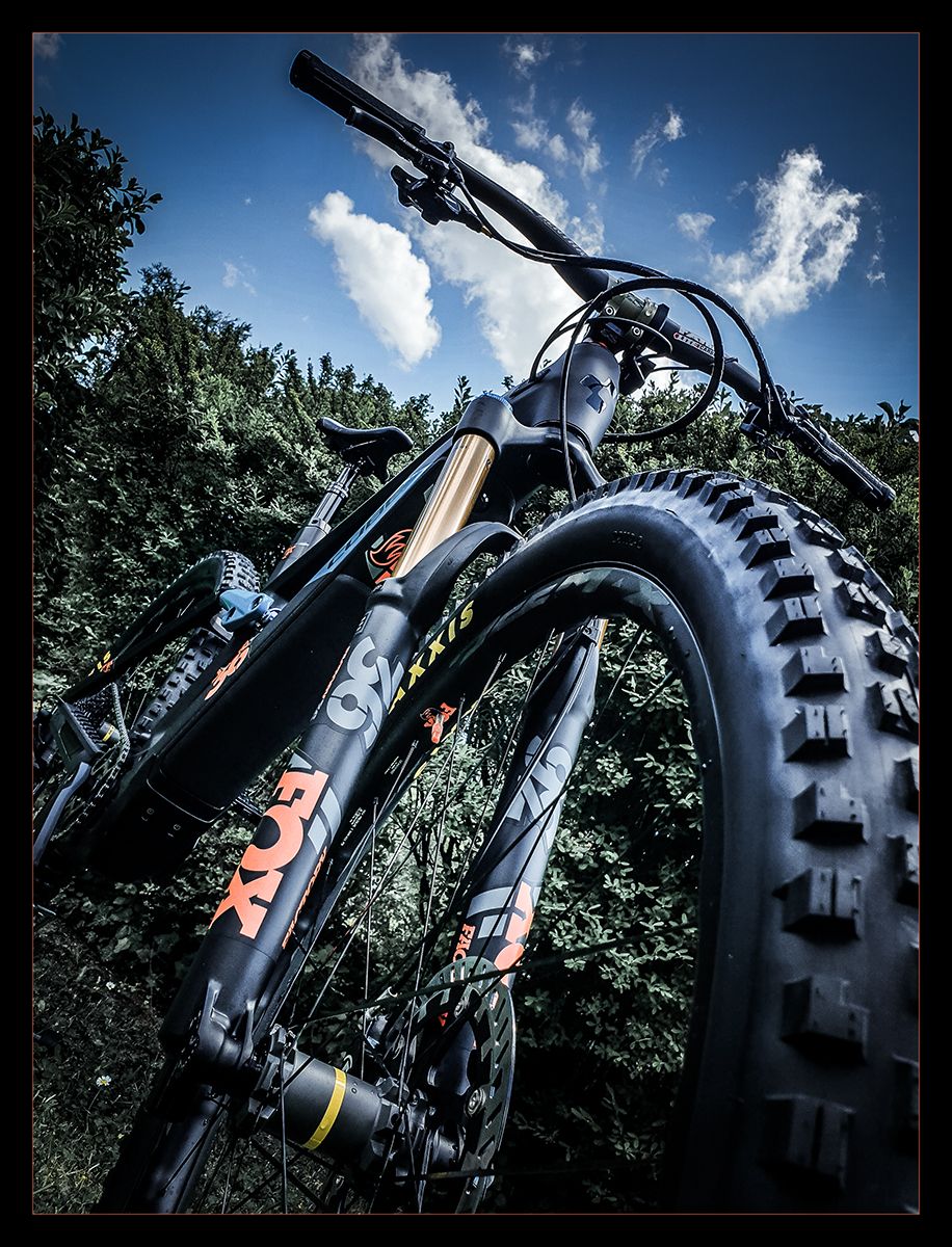

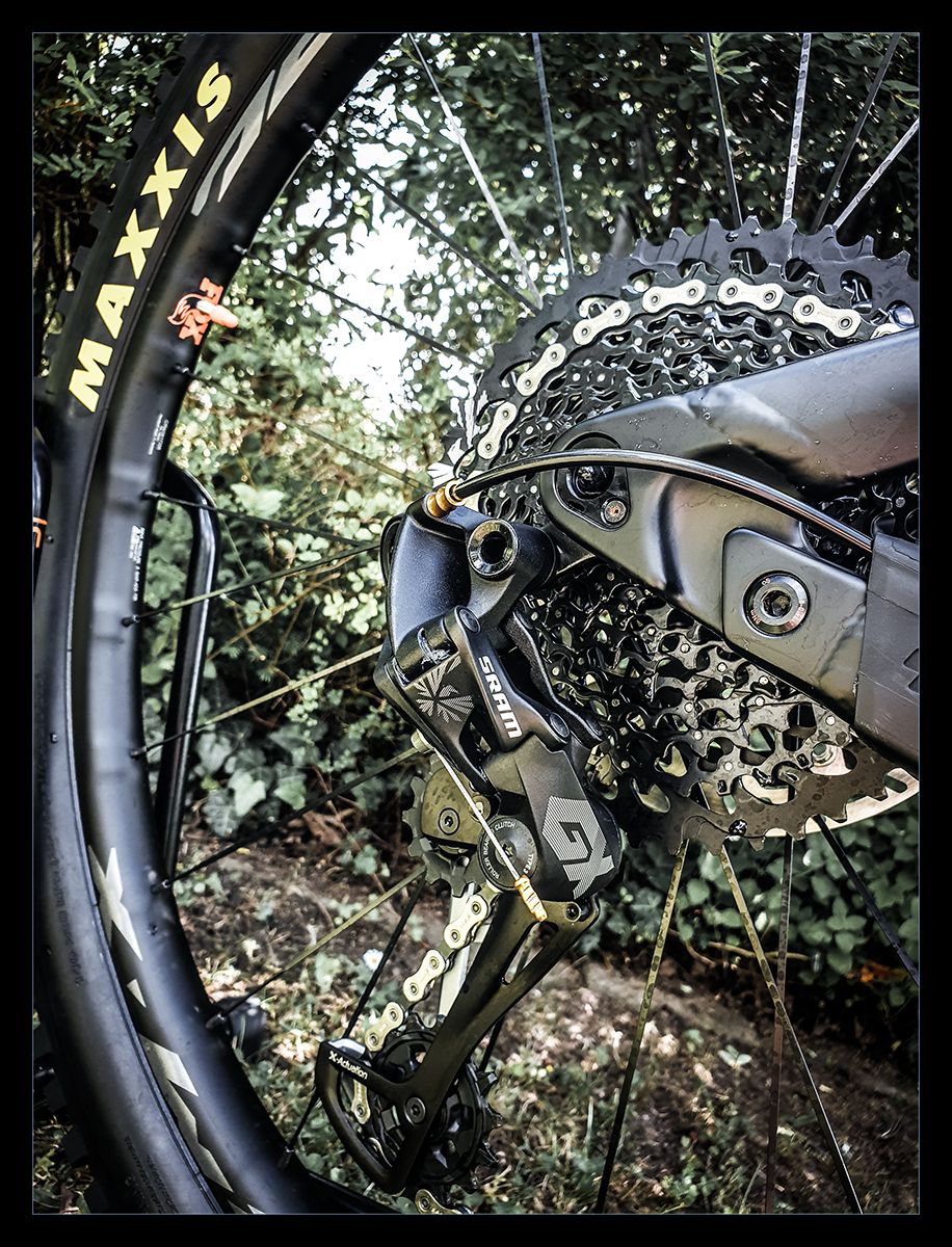

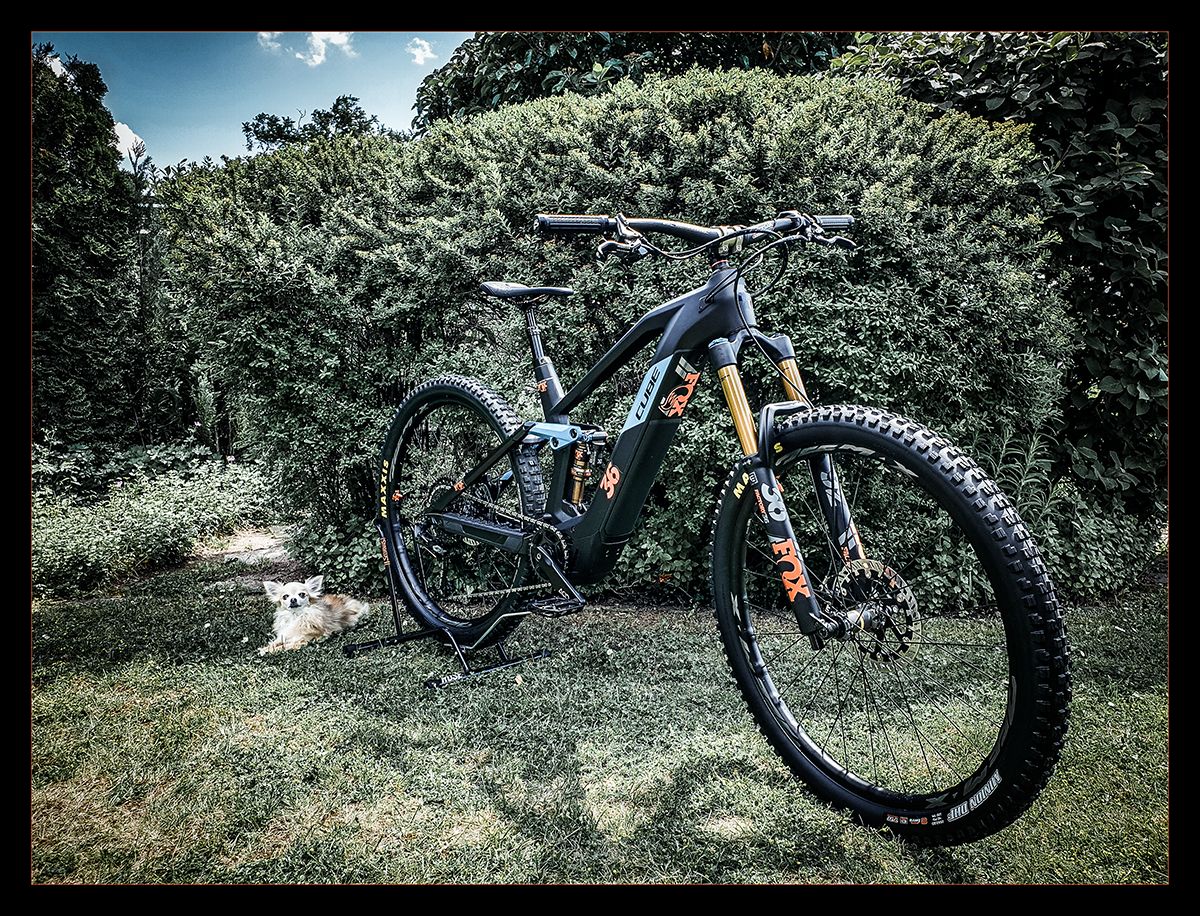

Angefangen hat es mit dem Gedanken/Wunsch an eine andere Federgabel, da ich von Anfang an, mit der verbauten RockShox 35 Gold unzufrieden war. Bei der Gabelsuche im Netz, dann auf ein sehr gutes Angebot für einen Fox Float DPX2 Factory Dämpfer gestoßen und diesen gleich mitgeordert. :openedeyewink: Komponenten eingebaut, Blut geleckt und den Rest des Ausmaßes, seht ihr nachfolgend...
-Fox 36 E-Bike+ Float FIT GRIP2 Factory 27,5+/29" - Federgabel
-Fox Float DPX2 Factory 3-position Adj. EVOL LV - Dämpfer
-Fox Aluminium - Einbaubuchsenset
-Magura MT5 Scheibenbremsen-Set
-Magura HC - Bremshebel
-Magura MDR-P - Bremsscheiben
-Magura 8.P - Bremsbeläge
-Magura Blenden - Kit
-Magura Lenkerklemmschelle Shiftmix
-Magura QM 44 - Adapter
-Mavic Deemax Elite 29'' - Laufradsatz
-Maxxis Minion DHF - Faltreifen
-Maxxis Minion DHR II - Faltreifen
-Renthal Fatbar Lite Carbon - Lenker
-Renthal Apex - Vorbau
-Renthal Lock-On Traction / Ultra Tacky - Griffe
-Sixpack Kamikaze 3.0 - Plattform Pedale
-Sram GX Eagle 1x12-fach Trigger Upgrade-Kit
-SQlab 611 ERGOWAVE® active - Sattel
Vorher:
Nachher:
ps. eventuell folgt der Optik halber, noch eine FOX Factory Sattelstütze ??

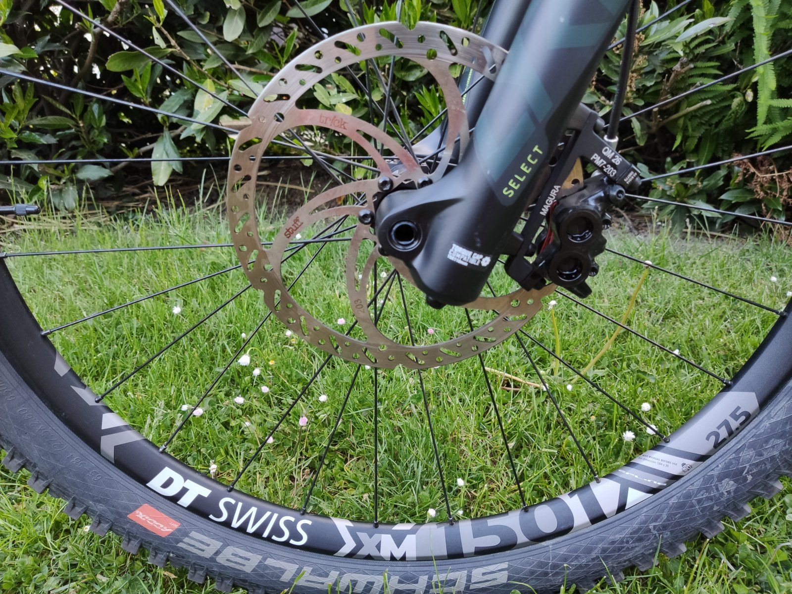

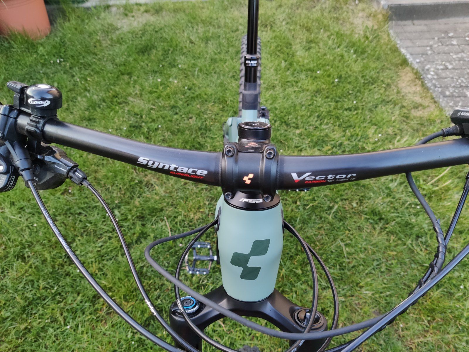

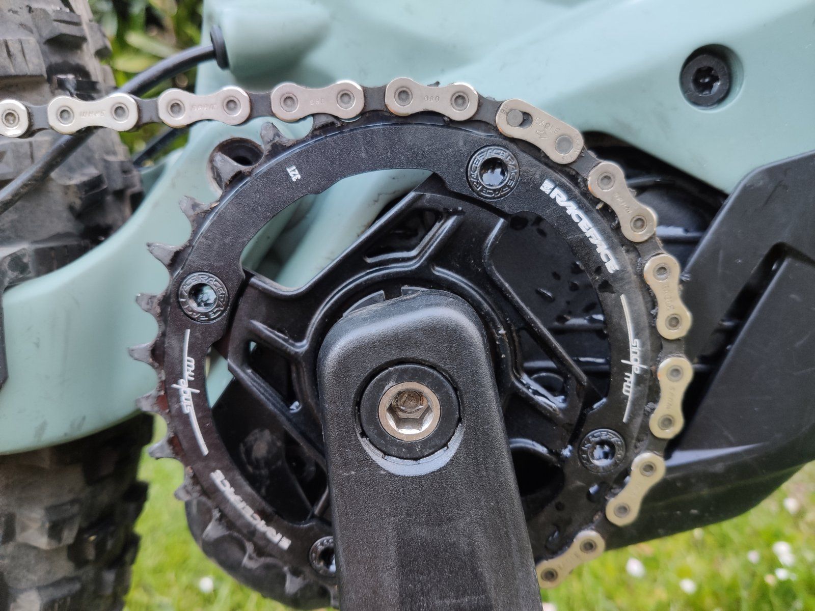

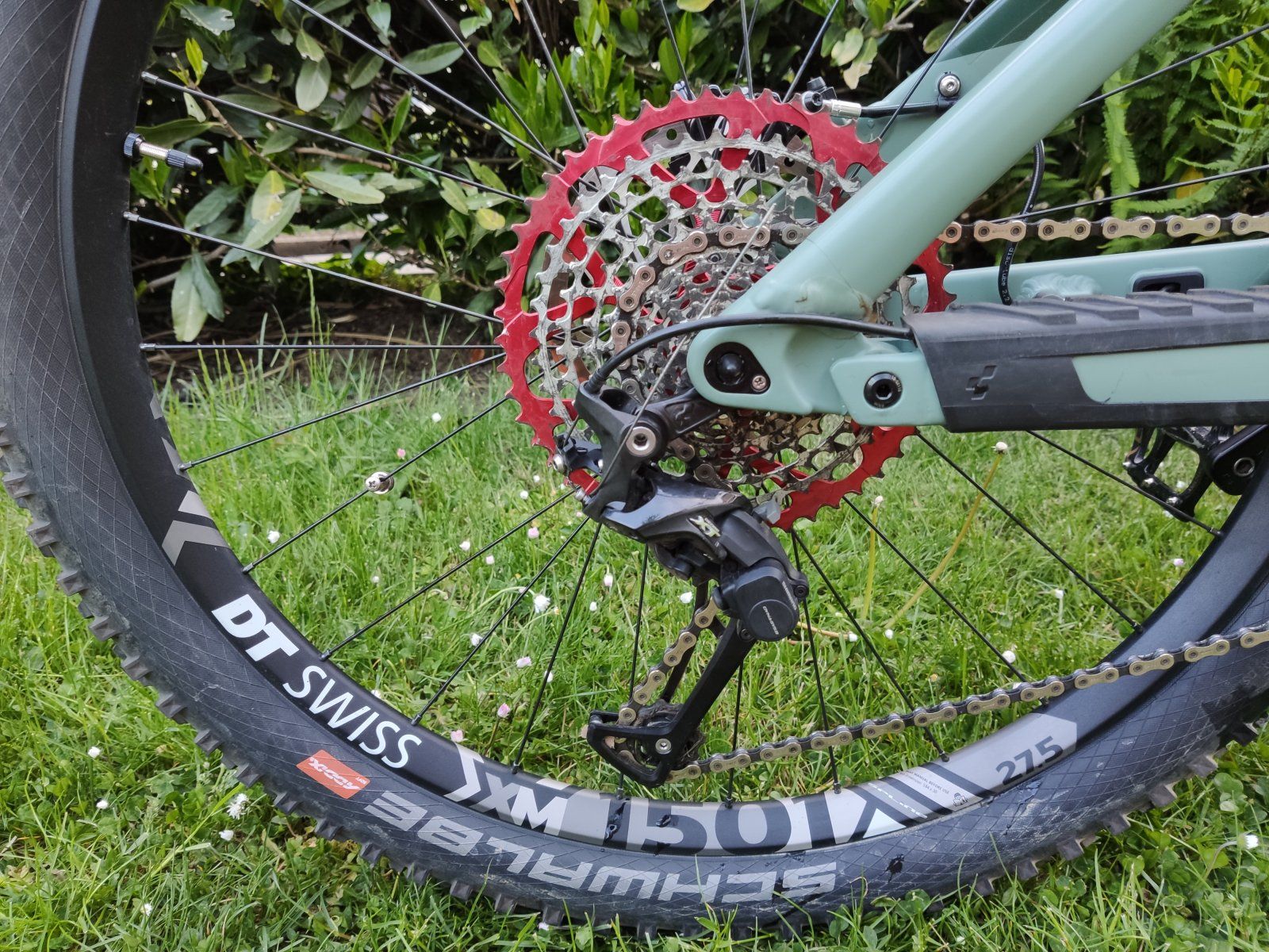

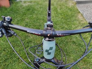

Meine Änderungen am 2020er 160SL 18".
Lenker Syntace Vector SL Carbon 12°
Vorbau Cube.
Griffe: Ergon.
Sattel Ergon SME3.
Pedale: Xpedo Spry
Bremscheibe vorne: Trickst. Dächle 203mm mit TS Power Beläge.
Reifen vorne Magic Mary 2,6"
Klingel. (habe ich alles von meinem vorigen 160 übernommen).
Bremscheibe hinten: Magura Storm 180mm
Kassette: Garbaruk 11fach 10-50 ( super Abstufung und leicht, 300gr. )
XT8000 Schalthebel und Schaltwerk GS, wegen 10-50 jetzt mit Garbaruk Käfig. 11- 50 geht mit original GS.
Kettenblatt: Race Face 32 Zähne NW mit 2mm Spacer für eine Kettenlinie wie Original.
Spider dazu: FSA mit 50mm Kettenlinie.
Räder: DT Swiss XM 1501 30mm Schlauchlos
Sattelstütze mit mehr Hub: Bike Yoke Devine 160mm mit Hebel von Wolftooth.
Hier und da etwas Schutzfolie und als Dreckabweiser an der Sattelklemme ein Stück vom Schlauch.

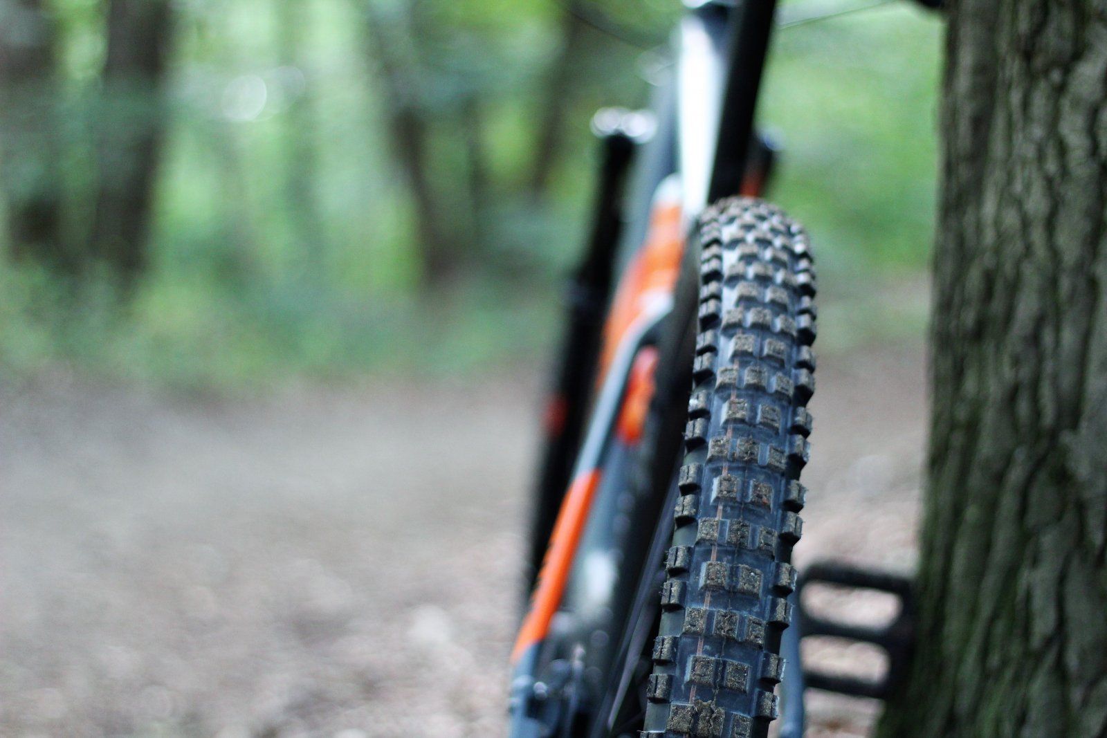

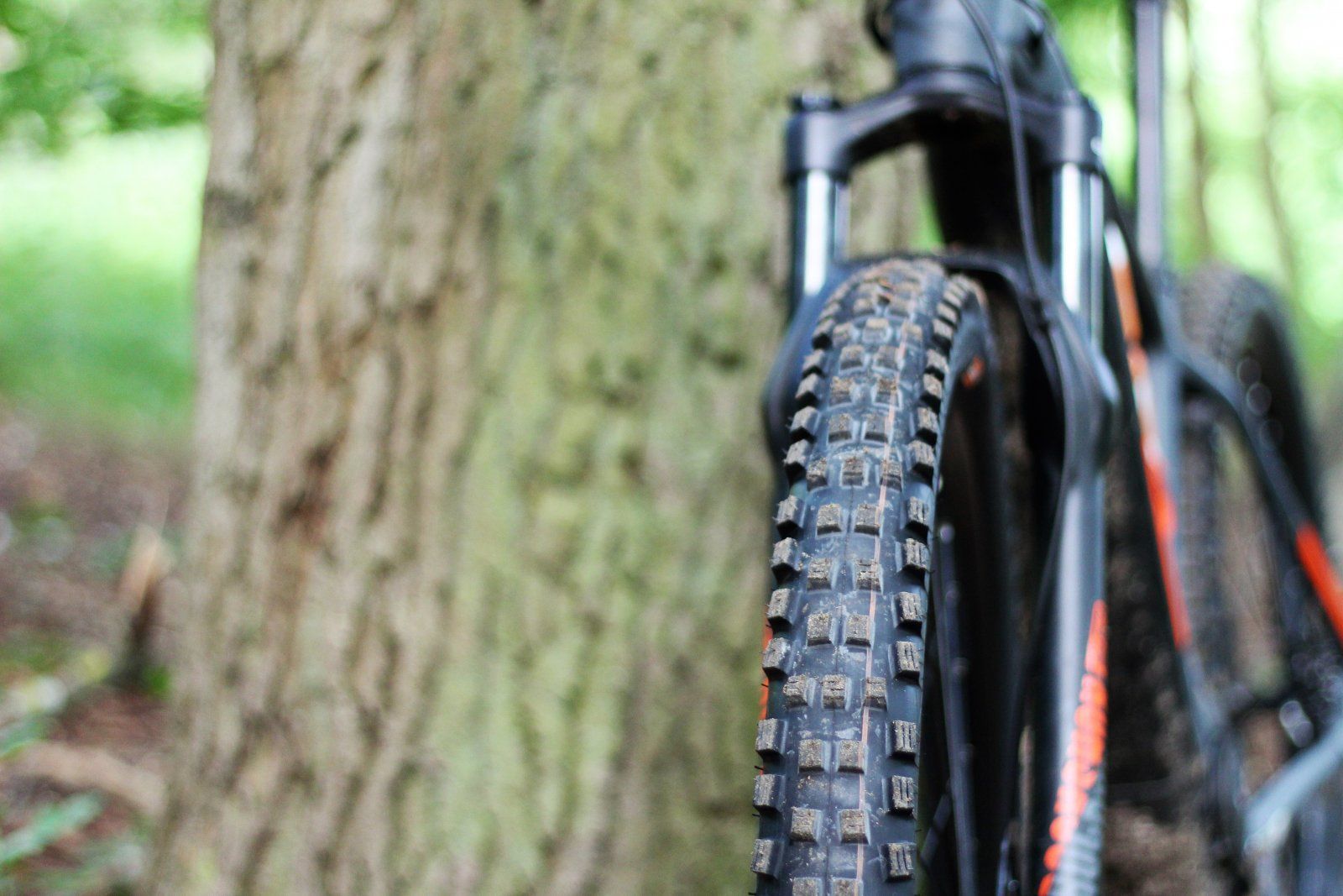

IMG_20200516_203606.jpgIMG_20200516_203546.jpgIMG_20200516_203448_1.jpgIMG_20200516_203156_1.jpg
So, nun sind die ersten 300km rum und die Erkenntnis ist folgende:
originaler Sattel für mich unbrauchbar;
Bremse vorne bringt die Gabel beim schnellen Bremsen zum zittern...sehr unschön. Liegt aber wohl eher an der Gabel... Außerdem quietscht es vorne wie Sau...kenne ich von meiner alten Magura Louise gar nicht....
Ich glaube, dass ich das erstmal weiter testen werde...!
Heute dann meinen Allerwertesten vermessen und den SQlab 60X Ergowave Active in der richtigen Breite bestellt - ich hoffe, dass ich damit glücklich werde.
Wie lange hält bei euch eine Kassette incl. Kette?? Habe jetzt ja sie SLX vom Werk drauf...sind XT und XTR nur leichter oder auch haltbarer?
viele Grüße,
schafi100

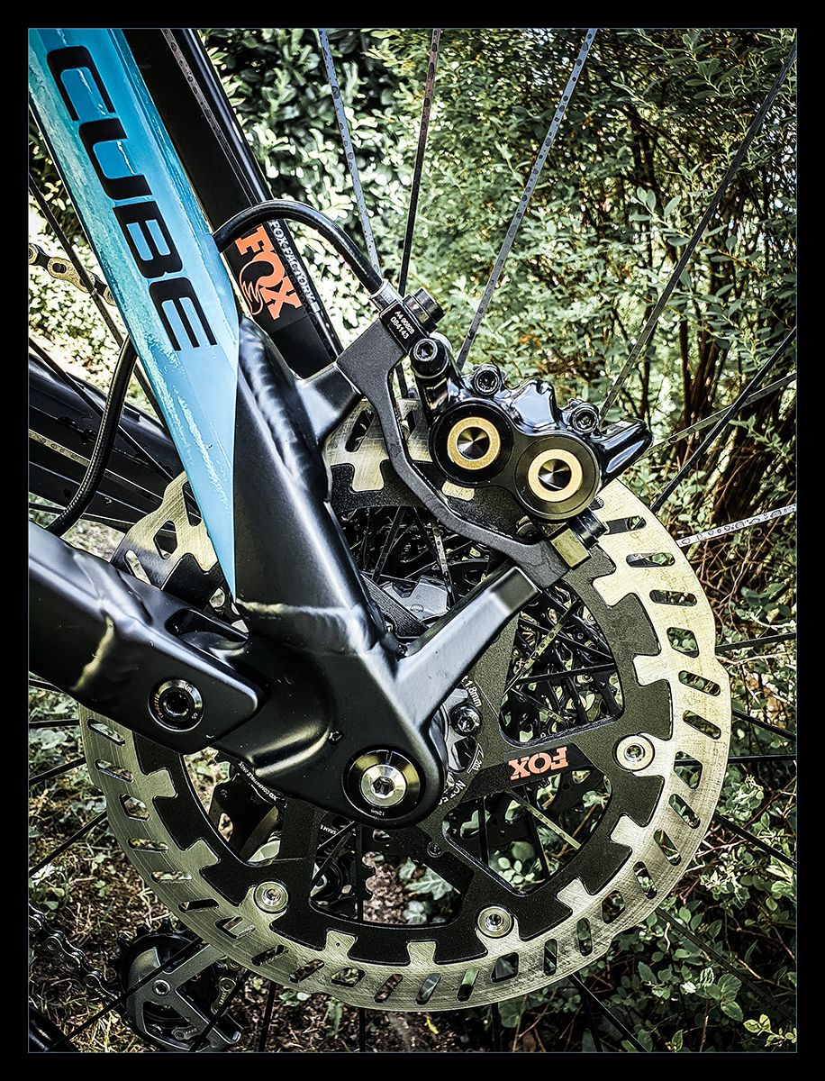

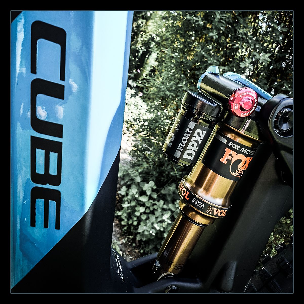

Vorher:
Nachher:

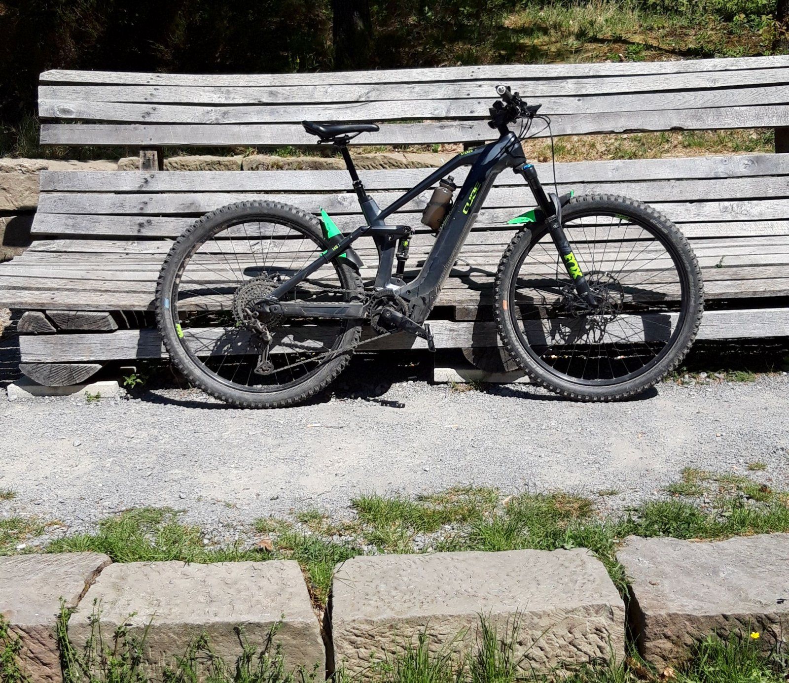

hab ein 2020er Stereo Hybrid 140 SL
Sattel: Ergon SM-E -> ein Traum
Griffe: Ergon GA 3 Large
Pedal: Shimano XT PD-M8140
Schutzbleche: Reisel koloss vorne und hinten (Sommer)
Schutzbleche: Mudhugger front + rear (Winter)
Hab das Rad teilweise noch mit Folie abgeklebt (Oberrohr und Stellen, an denen die Leitungen scheuern)
Sonst hab ich nix gemacht. Hab mir noch überlegt nen Gabeltuning einzubauen, aber lass es wohl bleiben, da ich das Rad geleast habe und mir Stand heute nach Ablauf der Leasingzeit ein neues holen möchte.

So, nun 700km mit dem Bike gemacht. Total zufrieden aber die Bremsen sind ein Albtraum...habe immer richtig starkes Schleifen an den Bremsen nach längeren Abfahrten. Die Scheiben verziehen sich total...
Habe nun Ersatz bestellt...die originalen SM-RT64-L fliegen raus und die RT-MT900 kommen rein...ich hoffen bei dem Preis auf deutliche Besserung. Erfahrungen??

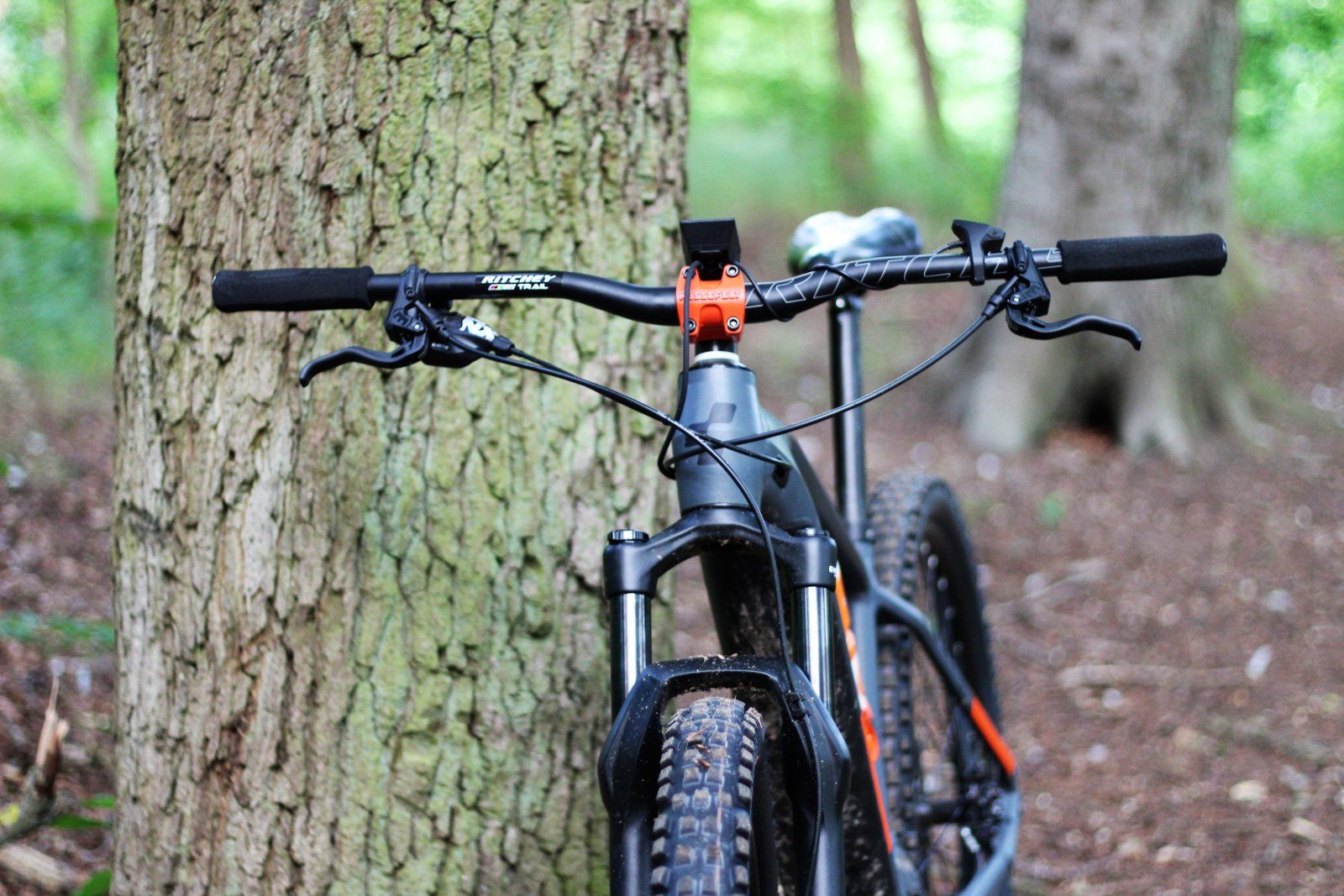

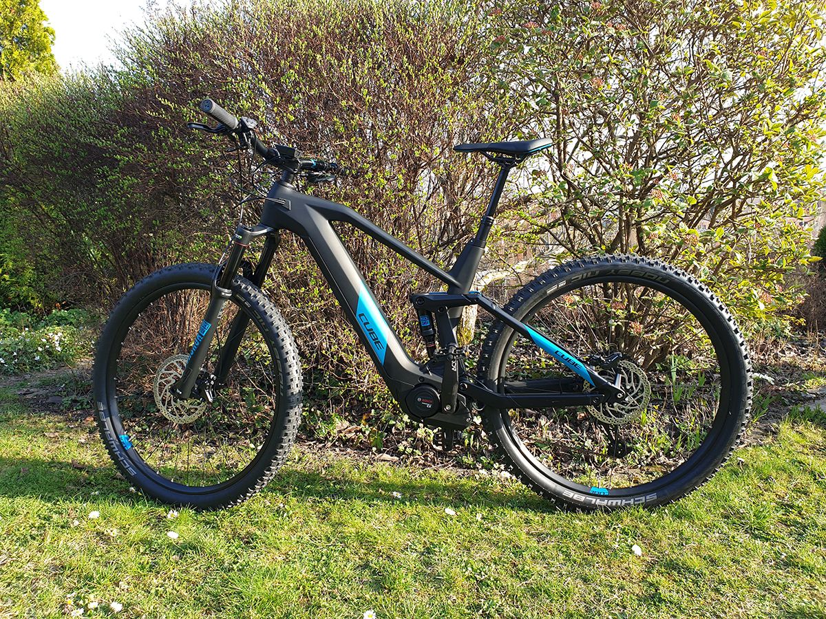

Bei mir gabs folgende Upgrades auf Basis eines Stereo Hybrid Race aus 2018:
- Bremse vorne 203mm
- Gabel 120 > 140mm
- Dämpfer 120 > 140mm
- Vorbau 35mm
- Carbon Lenker 760mm
- Purion > Kiox
- Tubeless
- OneUp dropper post 150mm
- SLX > XT Trigger
- Sattel Ergon SM men pro
So macht's richtig Spass, komme überall hoch und wieder runter :cool:
Ausgerechnet und probiert ob es passt, original war 184x44 und neu 190x51. Das Tretlager ist um ein paar mm nach oben gewandert, was ich aber eher als positiv empfinde.

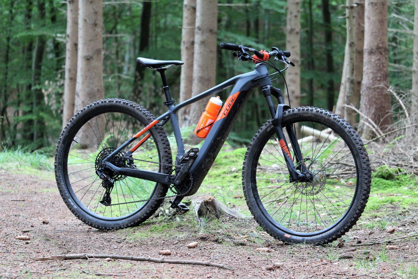

Moin,
kleine Veränderungen an meinem Reaction SL:

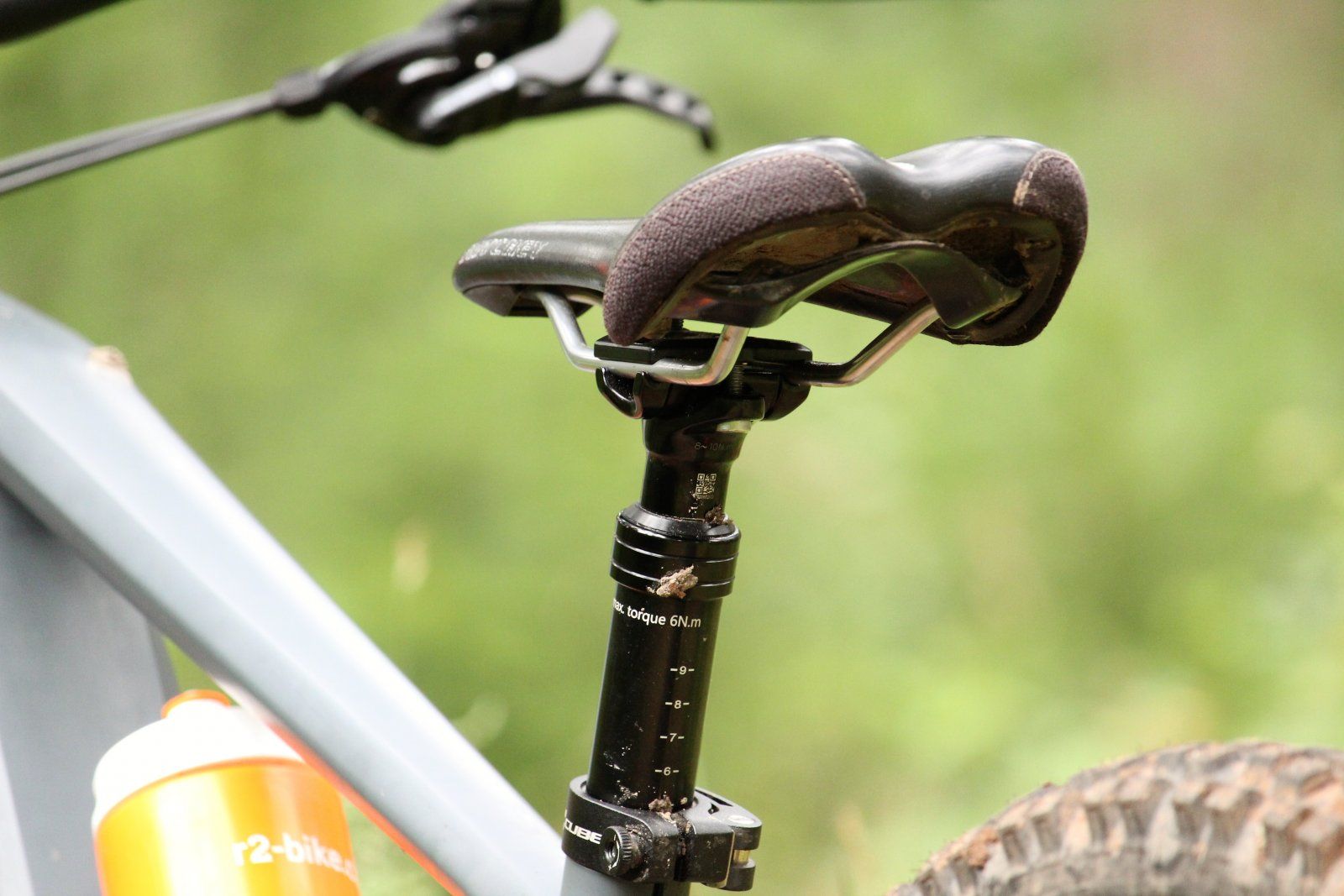

Dropper TranzX 125 ....

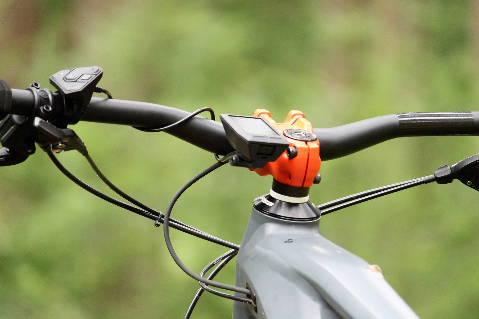

und Lenker-Halterung von Cube, um das Kiox aus der gefährdeten Position auf dem Vorbau zu bringen ....
... da ich "Rechtsbremser" bin, habe ich in diesem Zuge die Ausgänge der Leitungen/ Kabel am Steuerkopf getauscht.
