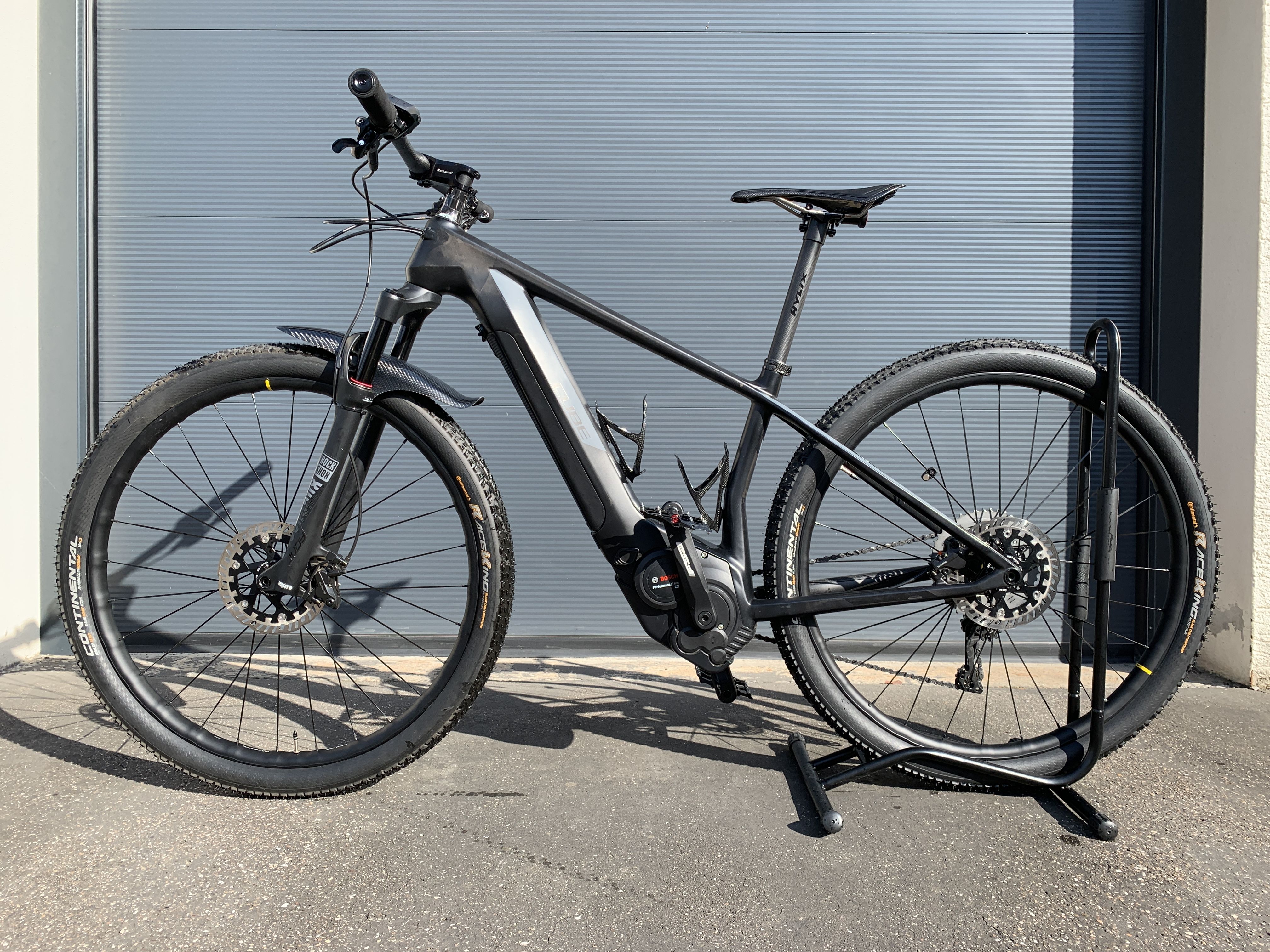

Ich melde Vollzug! ☝️
Endlich komplett in Mavic. Wie sagte der Mechaniker so schön; "Ich habe hier einen Traktor für dich." I like! 😆

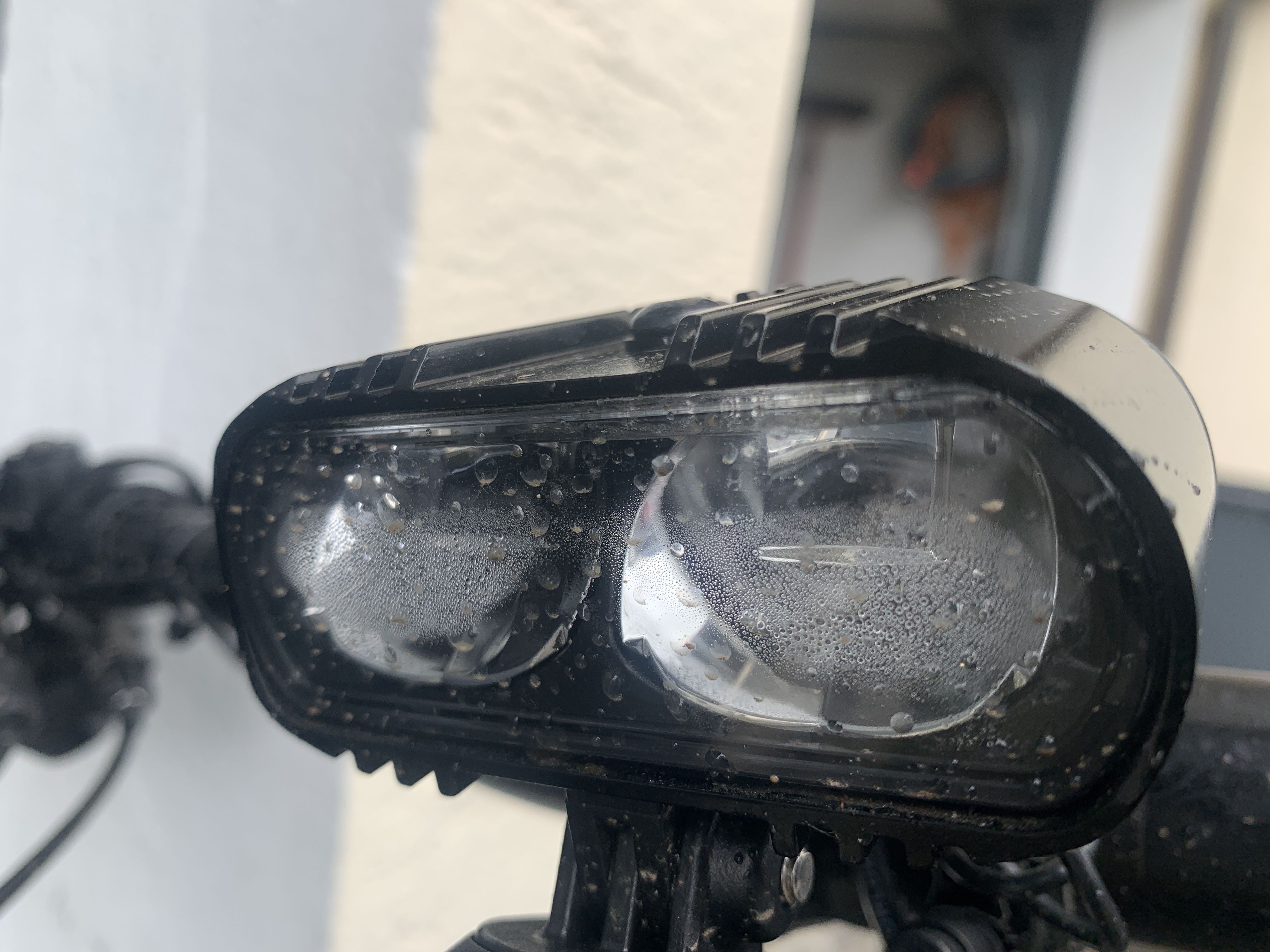

Eigentlich sollte auch die Lampe mit angeschlossen werden. Aber das Teil zieht Feuchtigkeit. 🤬

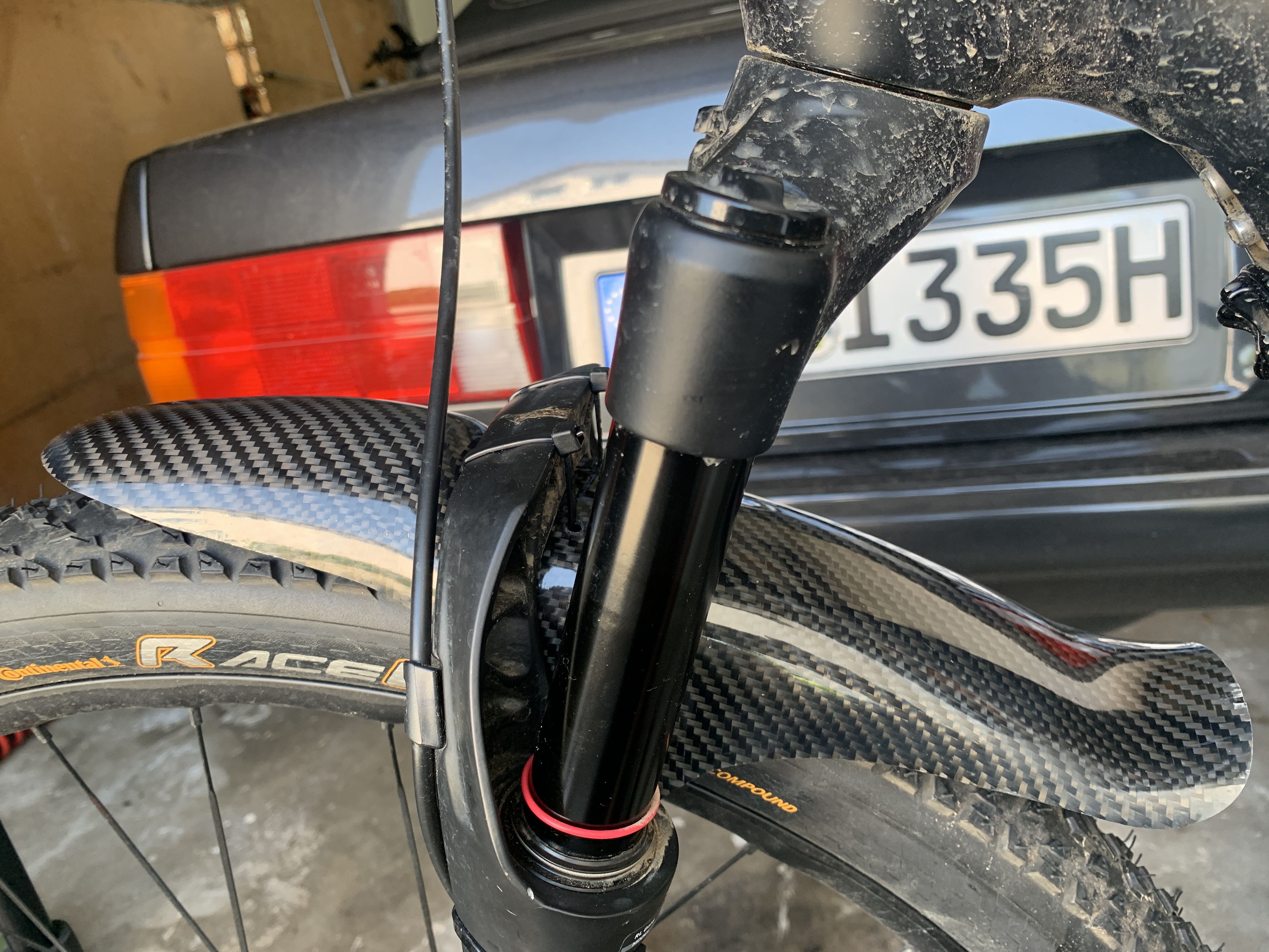

Hinten wird nun auch mit Trickstuff Power gebremst.
Das nächste Invest geht wohl zu Intend.

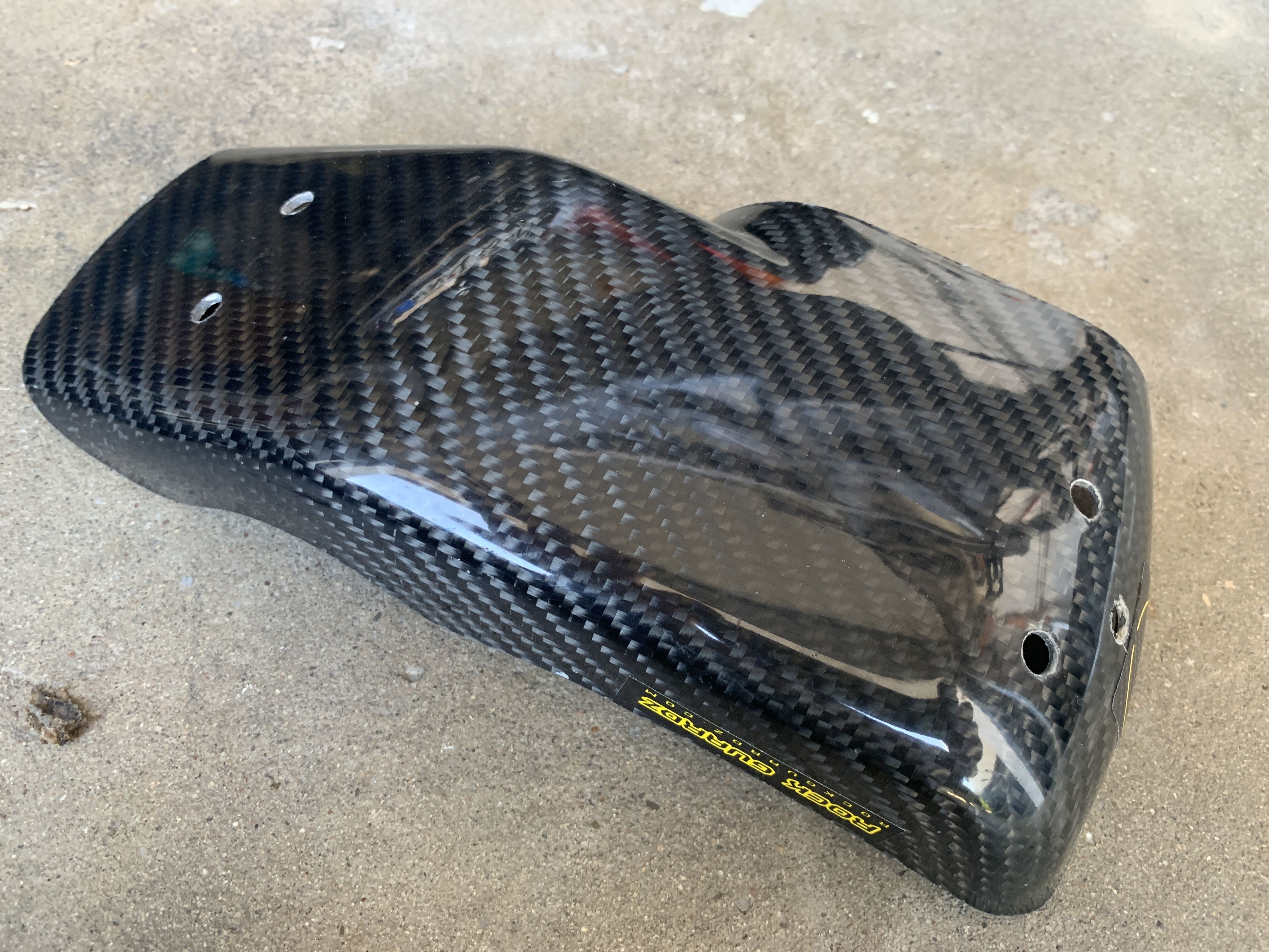

Ein Motorschutz war ebenso mit dabei. Da muss ich aber erst noch passende Schrauben bestellen.

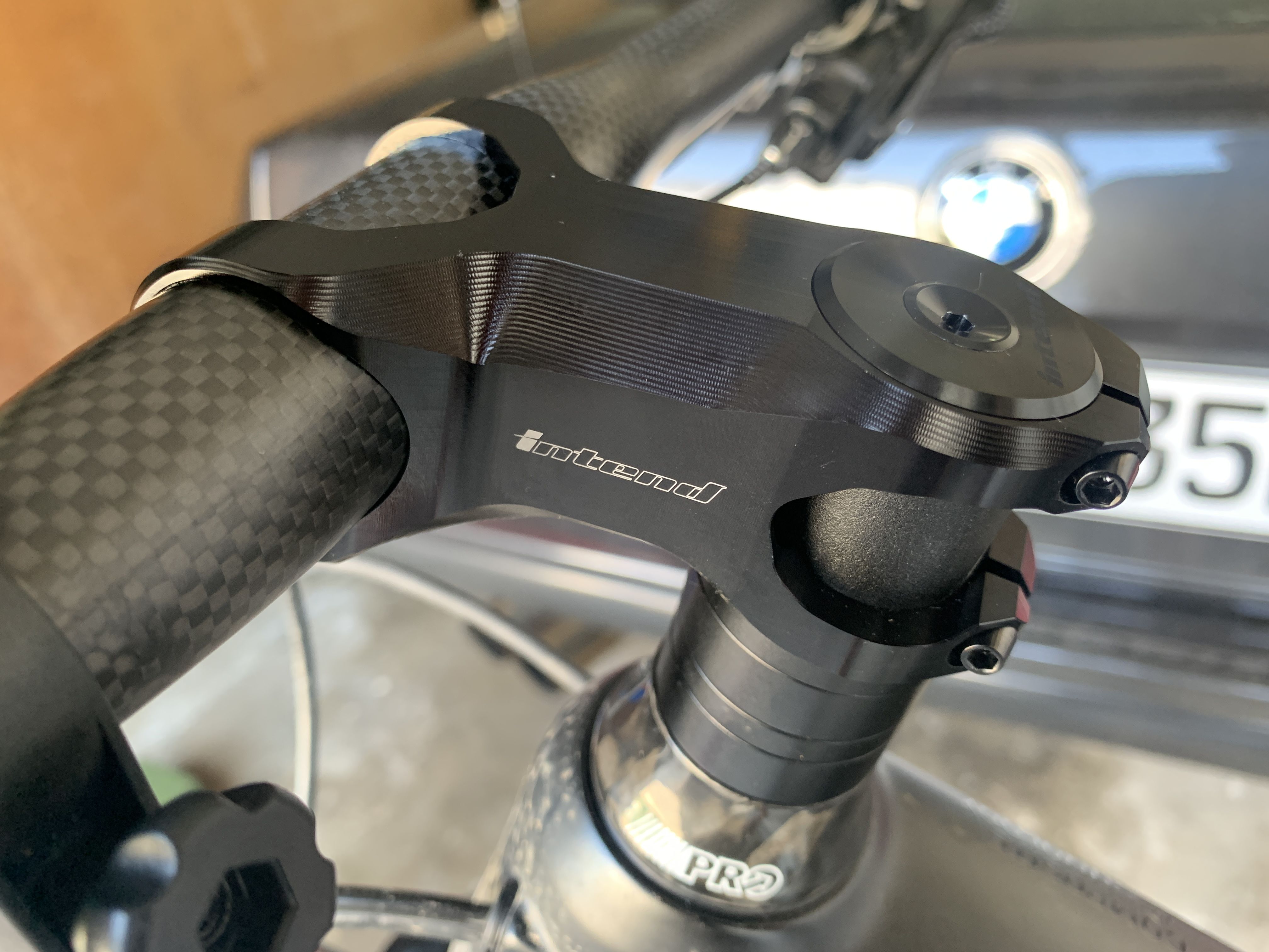

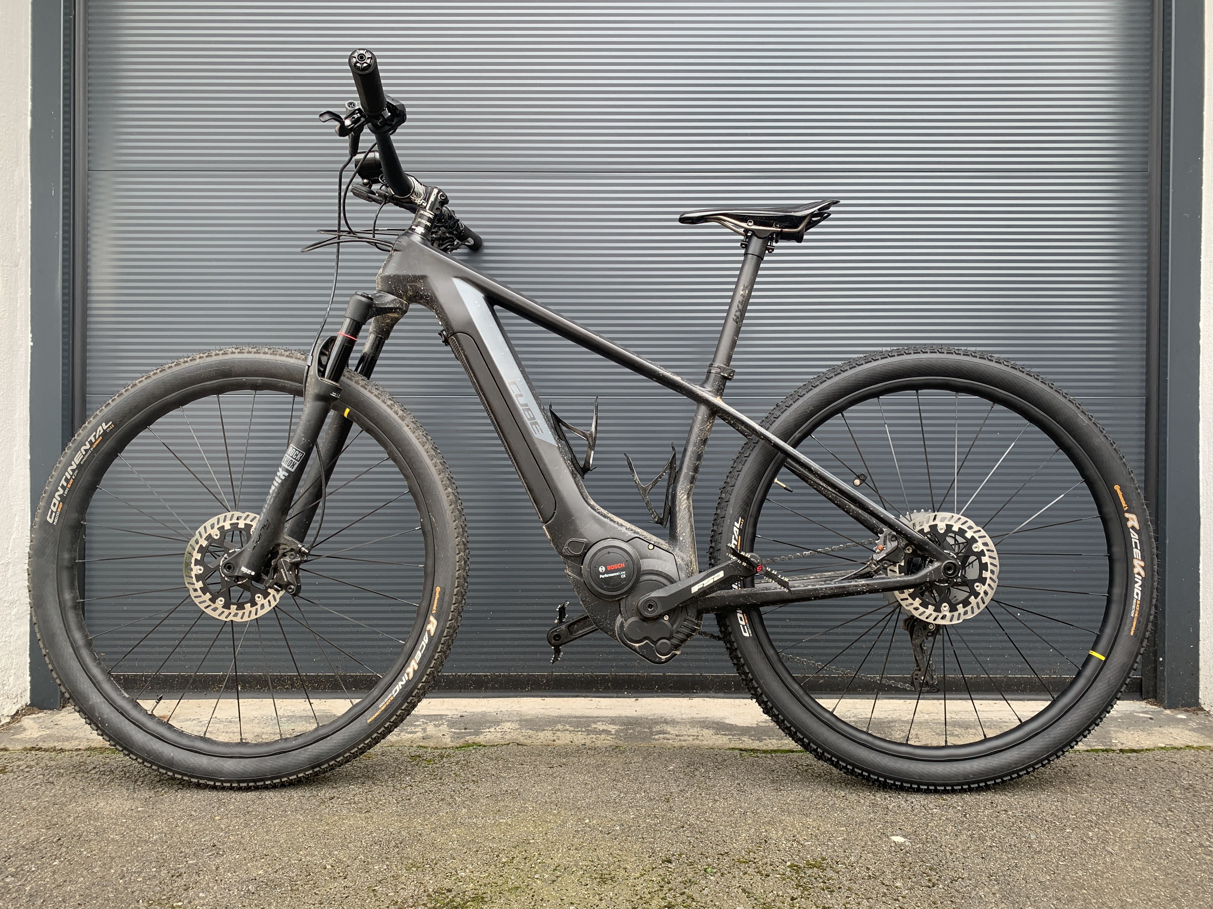

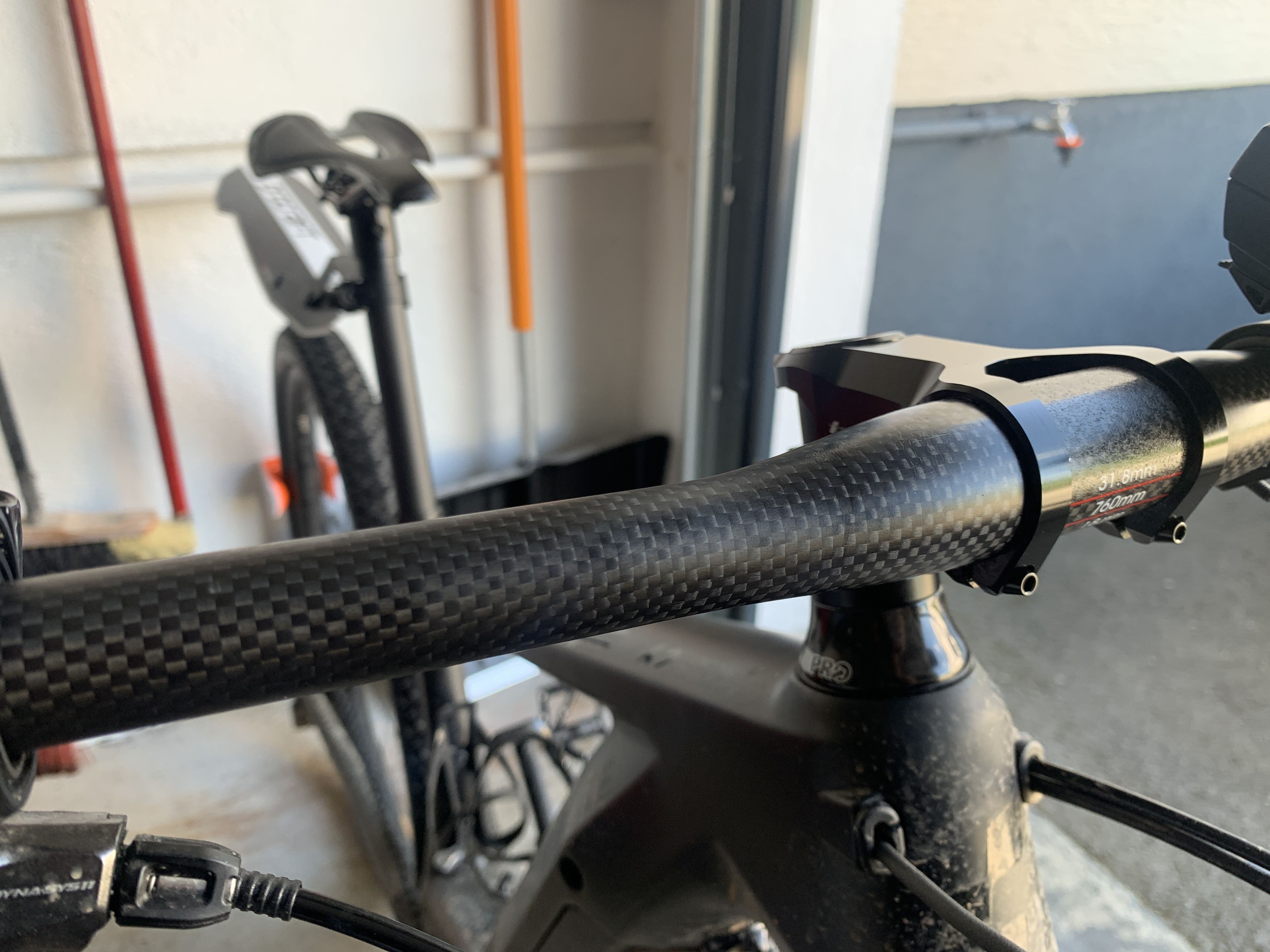

Der Intend Grace Trail ist auch verbaut. Dazu gesellte sich noch ein China-Lenker erst in 740mm und nun in 760mm Breite.
Bei den Spacern muß ich noch üben.Auf die Schnelle welche in 1 1/4" bestellt. 👋

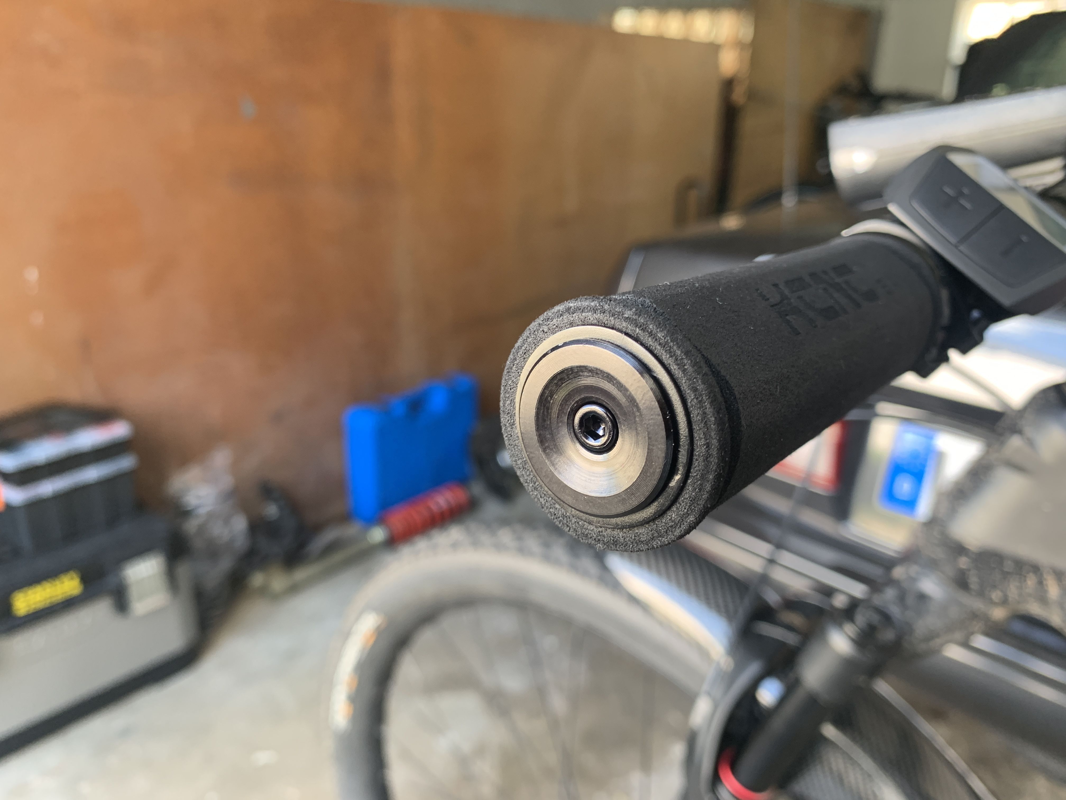

Dezentere Lenkerstopfen mit schwarzen statt silbernen Schrauben gab es ebenfalls. Wegen Kontrast und so. 😁
Wenn du nen negativen Vorbau fährst, hat die Stylepolizei eh was gegen Spacer. Also brauchste auch keine mehr bestellen. Kannste Geld und Gewicht sparen :D
Die soll ma ruhig kommen die Stylestreifenhörnchen. Gibts eine mit‘n Chinacarbonlenker über‘n Schädel gezogen. Seitenscheitel ist wieder in! 🤣
Werd morgen ne Runde drehen und dann ma schauen was mein Nacken sagt. Mit der Originalkonfiguration 80mm Vorbau und 720mm Lenker gab‘s Nacken. 😑
Man wird aber auch so rein gar nicht jünger! 😳

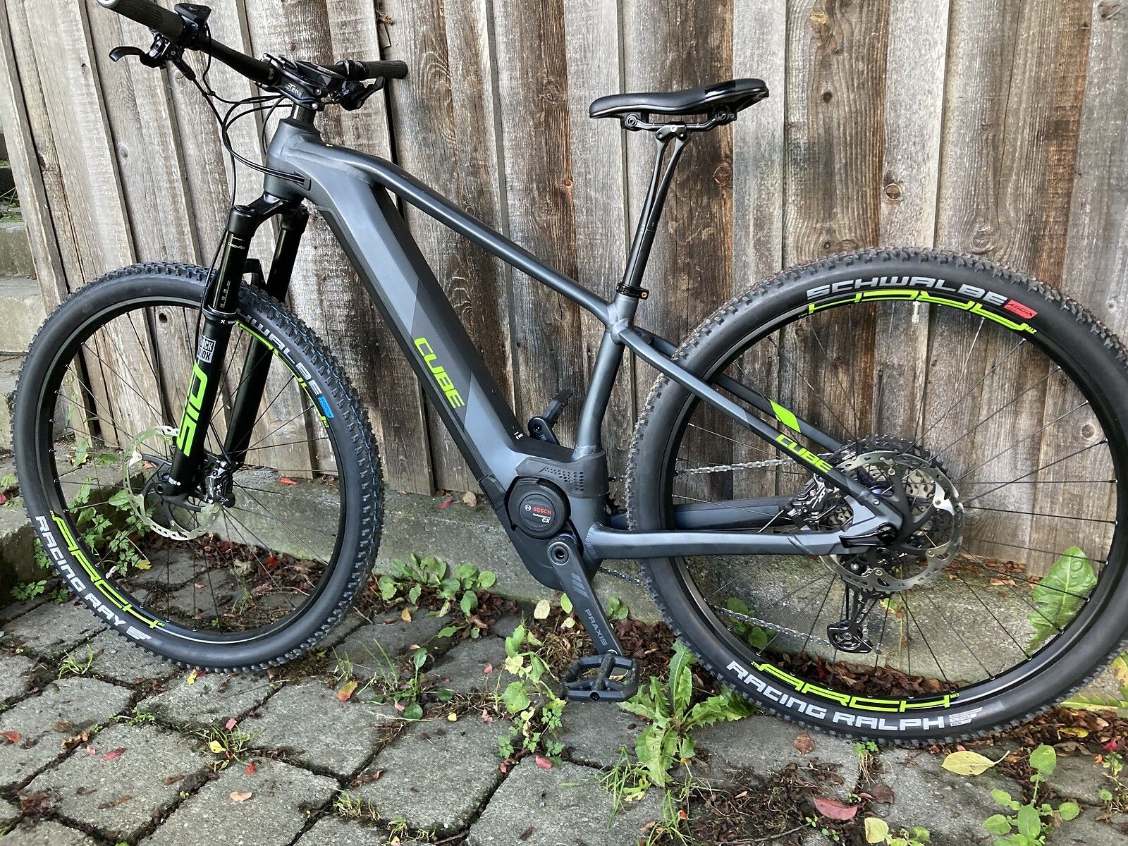

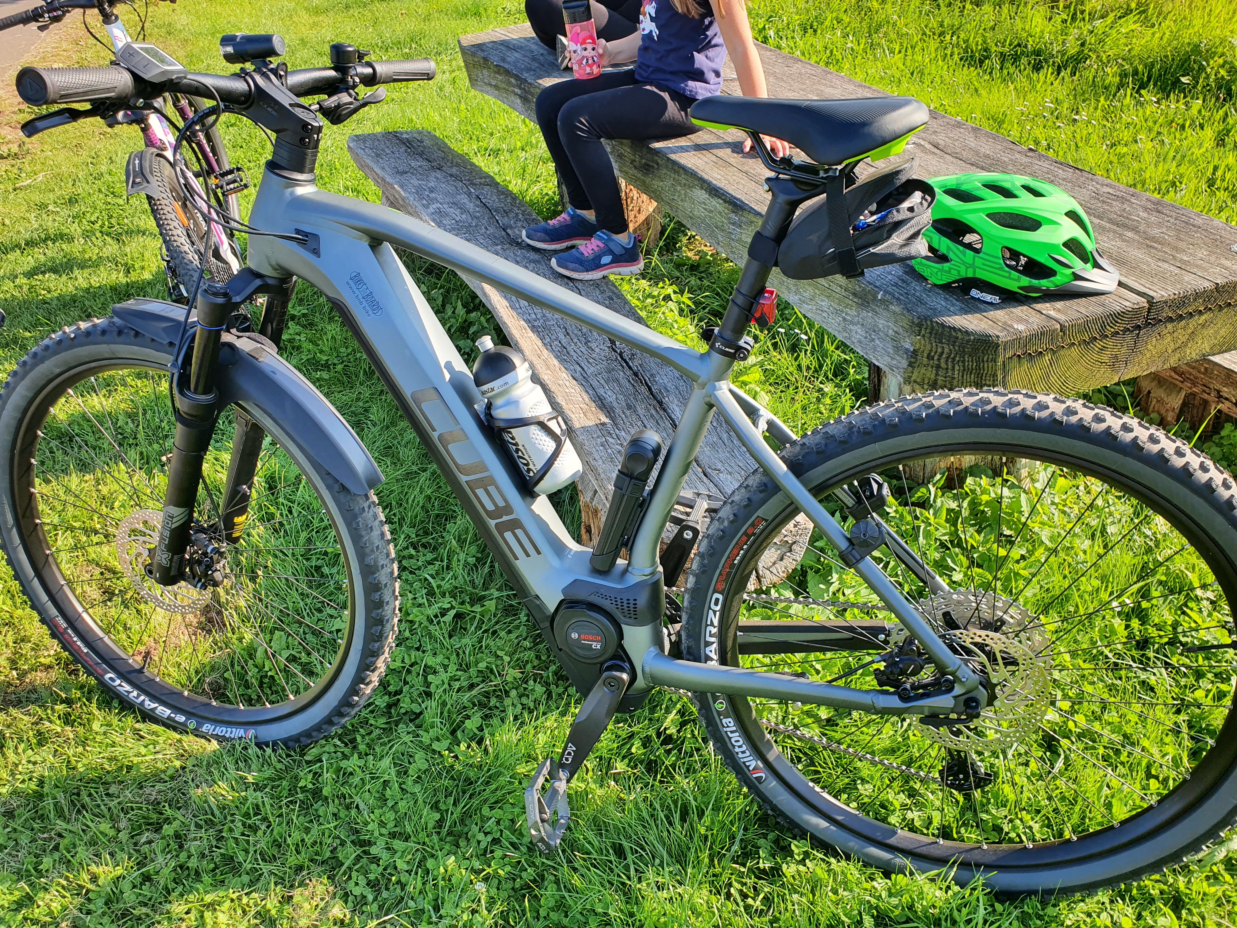

Hi. ich hab mir das Cube selbst aufgebaut, da der Verkäufer meinte, dass man im Grunde keine Teile am Bike selbst tauschen dürfte, wenn ich es versichere. Das erschien mir langweilig,da ich immer gerne neue Teile an meinen Bikes ausprobiere. Hab mir dann den Rahmen hier aufgebaut mit einigen teilen.
SID SELECT 120mm mit Race Day Kartusche
Notubes Felgen mit XT Naben
12 Fach XT Schaltung
XT8120 Bremsen, mittlerweile meine zuverlässigere Cura 4 Bremse mit 203er Bremsscheiben
ERGON/Canyon VCLS Sattelstütze
Bikeyoke Sagma Sattel
Praxis Works Carbon Kurbel
S Works Lenker samt SqLab LTD Vorbau
Ergon Griffe
Kiox Display
CX Motor samt 625er Akku
Läuft und macht Spass.
Fürs grobe habe ich noch andere Bikes und ein e Bike Fully.
da mir Hardtail fahren aber generell mehr Spass macht, hab ich mir eben diesen Rahmen ausgesucht. Meine Tochter fährt den gleichen ne Nummer kleiner und er Funktioniert ganz gut. Kürzere Kettenstreben wäre toll gewesen aber für den Einsatzzweckweck passt das gut

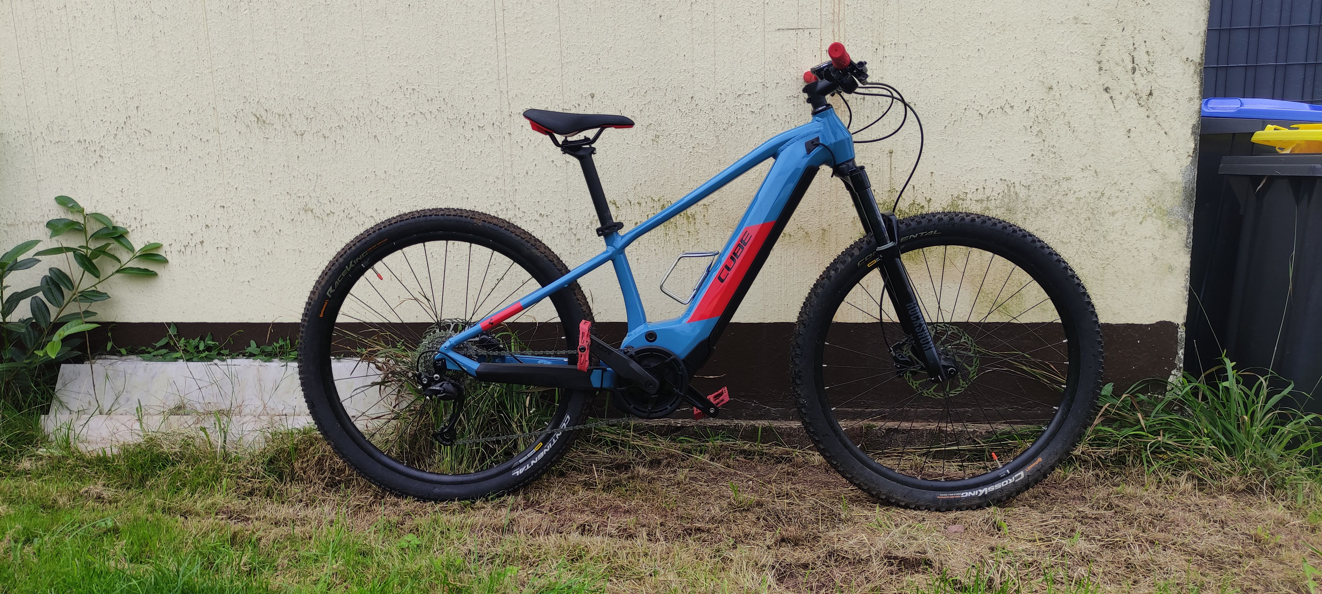

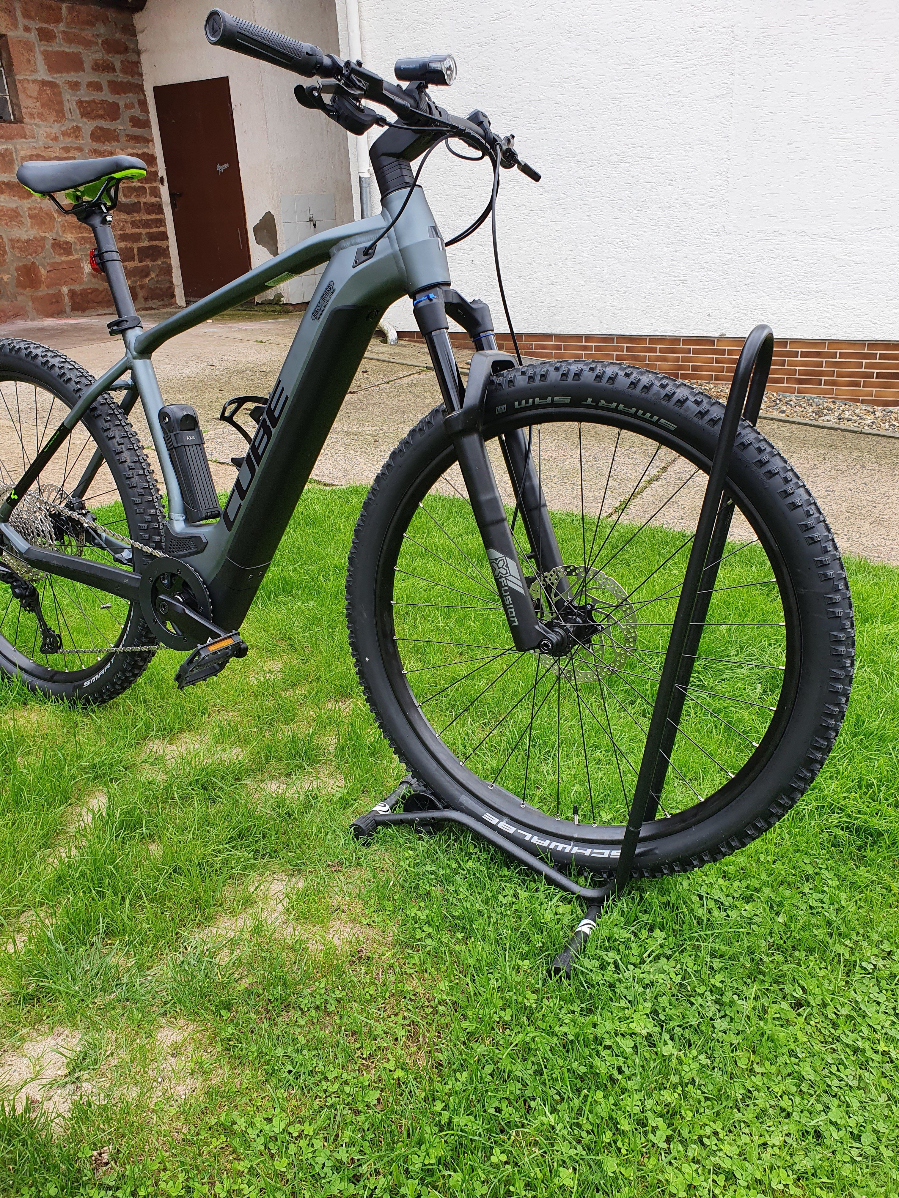

Hallo zusammen👋Seit einer Woche bin ich Besitzer eines Cube Reaction One. Ein sehr nettes Bike mit Potenzial. Laut Händler soll meins ein 2022 Modell sein. Mit Xfusion Luftgabel. Besser als Suntour aber nicht so das Richtige für mich.
> wird getauscht wenn ich was passendes finde.
>Dropperpost einbauen> in Arbeit.
>Tubeless Umrüstung inkl anderer Reifen> erledigt.
Für ein Hardtail macht es echt Laune😉
Mudguard Zefal vorne > erledigt.
