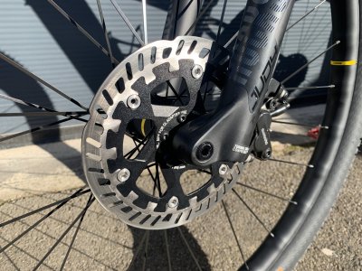

mein 140er SL hat vorne und hinten die XT Bremsen * mit den 203er Scheiben verbaut. Bei uns (Südlich Stuttgart) gibt es die Alb und den Schönbuch vor der Tür...einige schnelle Abfahrten... - die XT Bremsen * gehen echt in die Knie und die Scheiben verziehen sich total. Nach 5-10 Minuten ohne weitere Nutzung schleift dann zwar nix mehr - aber normal?? Was wäre denn eine Top Aufrüstung?? Magura * MT7? ShimanoXTR? Oder erstmal andere Scheiben versuchen...? (Bin nicht so leicht und lasse es gerne mal krachen)

Ich habe auch die XT BR M8120 4 Kolben vorne und hinten. Bremse ist an sich ganz gut. Habe aber die Scheiben von Galfer montiert. Vorne 223 mm (passender Adapter von Galfer erhältlich) und hinten 203 mm. Gibt es aber nur als 6 Loch, sind aber 2mm dick. Beläge fhre ich ebenfalls von Galfer und zwar die lila E-Bike Beläge.
Alles top, kein quietschen, kein Fading und schleiffrei einzustellen trotz der Scheibendicke.
Hallo, ja, die XTR-Scheiben sind deutlich besser und verziehen sich nur noch minimal und auch nur sehr kurz. Trotzdem habe ich nun hinten auch auf XT-vierkolben Sattel * umgebaut. Ist schon echt ein Unterschied. Bremsentechnisch bin ich nun zufrieden. Aber mein hinteres Laufrad macht scheinbar schon schlapp...eiert ganz schön. Ich glaube die nächste Investition geht in Richtung Laufräder...Vorschläge?

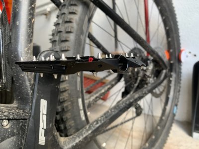

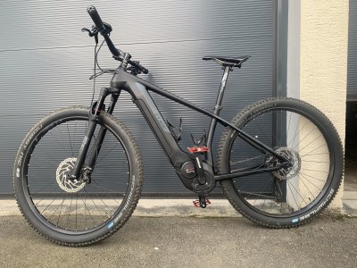

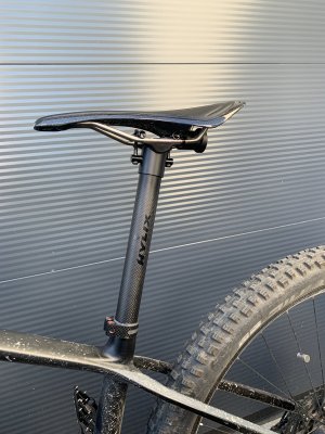

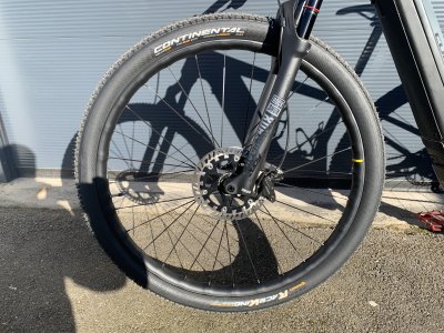

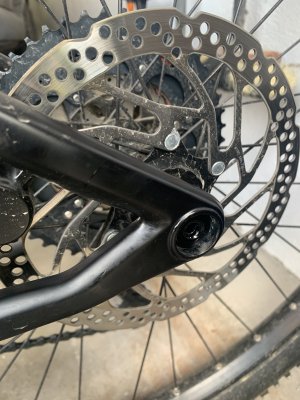

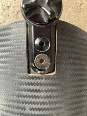

Bissl was ist bei mir auch schon geändert. 😃
Radsatz Mavic * E-XA Elite mit Magura * MDR-P in 180mm und Trickstuff Power-Belägen. Reifen * Conti RaceKing in 2,2. Leider nur vorn da für hinten immernoch der passende Freilauf fehlt. 🤬
Pedale sind KCNC Slim Pedia. Ebenso von KCNC sind die Griffe *. Lenker und Vorbau noch Race Face * Atlas. Vorbau soll der Intend Grace Trail werden und Lenker was aus Carbon. Werde aber ggf. noch mit Vorbaulänge und Lenker experimentieren. Da natürlich mit günstigen Teilen. 🤪
Heute ist eine Carbon Sattelstütze dazu gekommen. Sattel * ist ein Titan-Carbon-Teil aus China. Passt recht gut zu meinem Hinterteil. Frontlicht ist eine Lezyne * HB550. Schrauben wurden zum grössten Teil schon gegen schwarze Exemplare aus Titan oder Alu getauscht. Die hintere Steckachse ist hebellos.
IMG_3105.JPGIMG_3114.JPGIMG_3115.JPGIMG_3121.JPGIMG_3153.JPGIMG_3235.JPGIMG_3236.JPGIMG_3340.JPGIMG_3341.JPG.

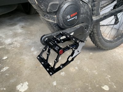

Hope F20 Pedale
