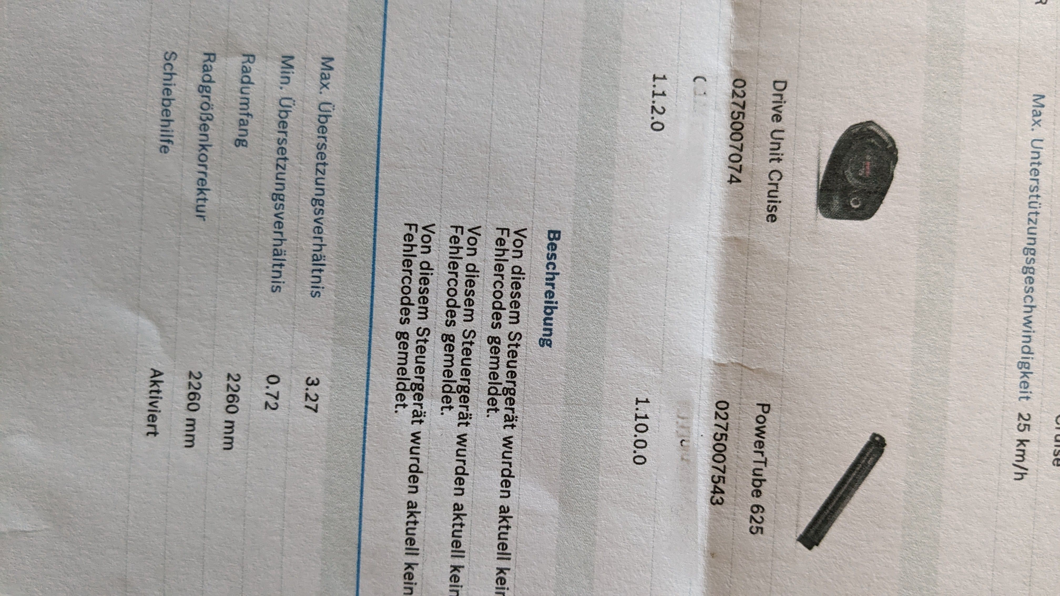

welche Werte sind bei dir programmiert ? Screenshot vom Diagnosetool ?
Hab ich schon zweimal erwähnt.
Mein Cube hat Serie vo. 36 und Kassette 11-50 und es sind genau diese Werte als min. und max. einprogrammiert.

hier schwarz auf weiß:
Warum funktioniert es dennoch? ( auch schon beim Classic, Performance) Obwohl du (Bosch) sagst
