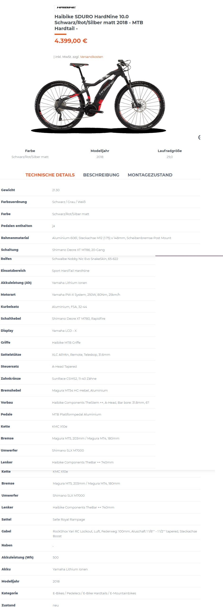

Moin, Ich finde einfach nichts passendes an Schaltwerk/Umwerfer/Kasette Kombination für mein Haibike...
Habe ein Haibike Sduro Hardnine 10.0 mit PW-X Bj 2018. Vorne FSA 32 und 44 T Ritzel und hinten war ein 11 - 40T Sunrace (10x) Mehr Infos im Anhang.
Fing schon damit an das es kein Ersatz zu bestellen gab als meine Kassette runter war und jetzt 6 - 10 Monate Später sind Die immer noch alle nicht Lieferbar oder Ausverkauft.
Da es dringend war blieb mir nur übrig mir so eine China Kassette zu kaufen, womit ich Das Schaltwerk abgerissen habe. Jetzt finde ich einfach gar keine Kombination an Kassetten/Schaltwerk zu kaufen Die lieferbar sind und zu diesem Fahrrad passen.
Suche ich ein Schaltwerk für 11 - 40 oder 42T dann können die alle nur 11x Kassetten ohne Umwerfer für 1 Kettenblatt Oder es gibt NUR diese CMS von Sunrace Die schon seit einem Jahr NICHT zu bekommen sind.
Ich würde ja sogar auf eine 11er Kassette umrüsten aber bekommt man Die PW-X Haibikes überhaupt auf ein Kettenblatt umgerüstet?
Mein Schalthebel hat ja auch nur 10.
Eigentlich würde ich gern die Bandbreite an Gängen behalten, da ich tatsächlich Die ganze Bandbreite an Gängen nutze.
Das große Kettenblatt vorne brauche ich ZWINGEND fürs schnell fahren, und ohne Das kleine komm ich keine Berge hoch.
Bin schon aus Verzweiflung meine alte 11-36T Kasette gefahren (wo jetzt auch Das Schaltwek kaputt ist)
Ich weiß irgendwie nicht mehr weiter, passt denn überhaupt irgendwas an dieses Fahrrad?
Hat vielleicht jemand einen Rat für mich?
Danke.
