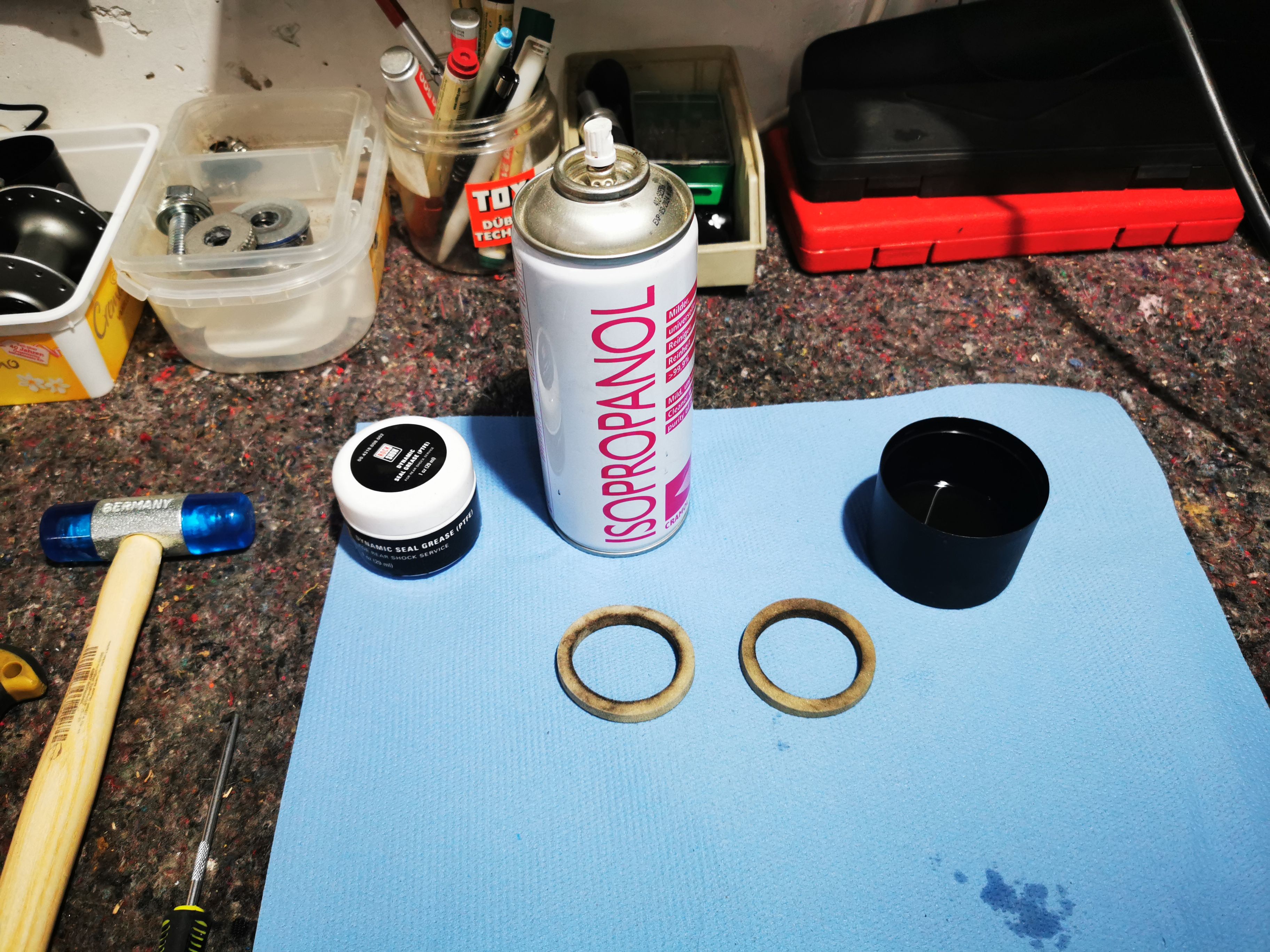

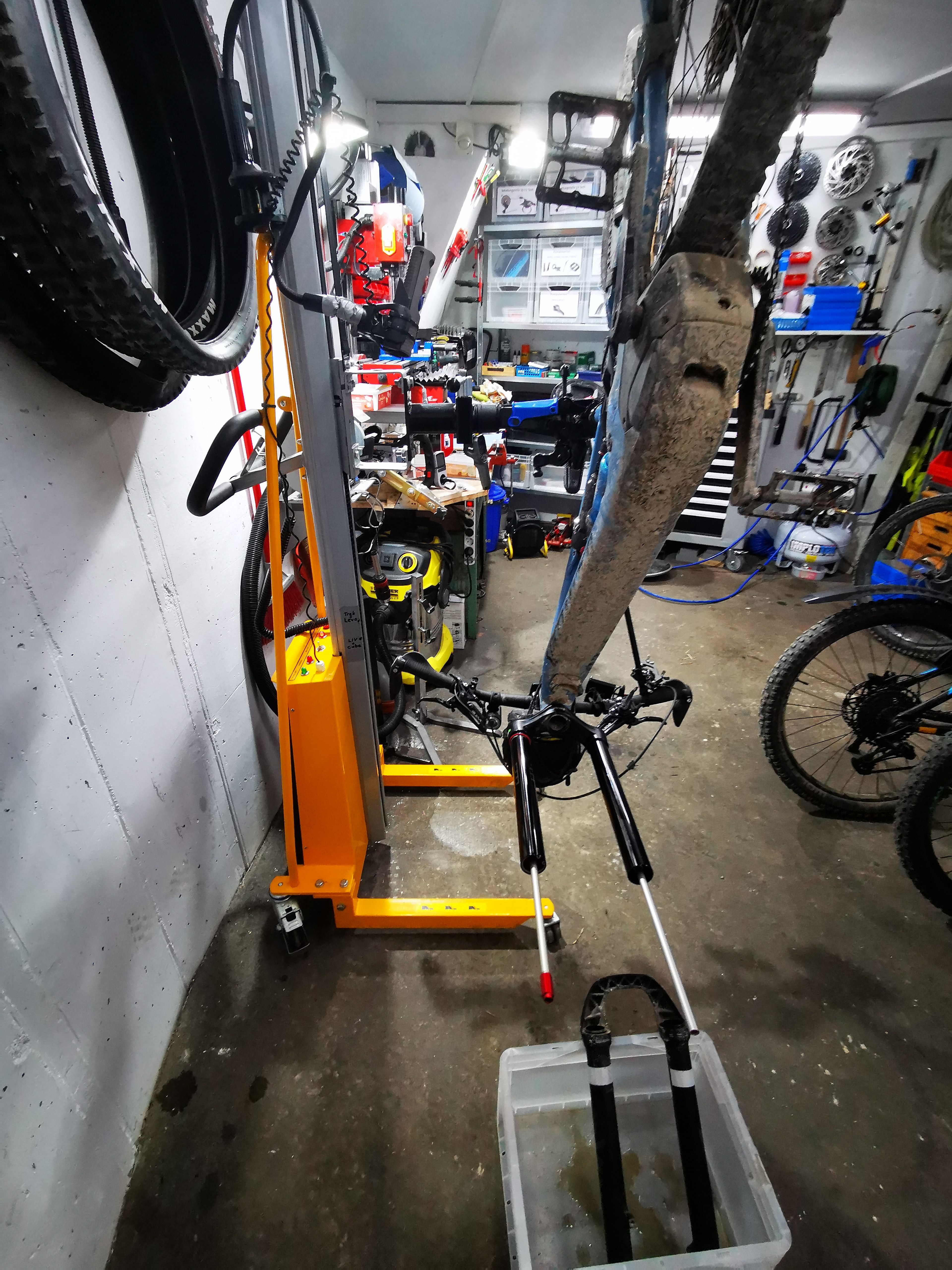

hab mal den kleinen Gabelservice gemacht, hab komplett ca. 45min. gebraucht (incl. aufräumen mit Auffangwanne reinigen, Sattel sauber ausrichten, Rebound kontrollieren, Modrocker vorne montieren usw.)

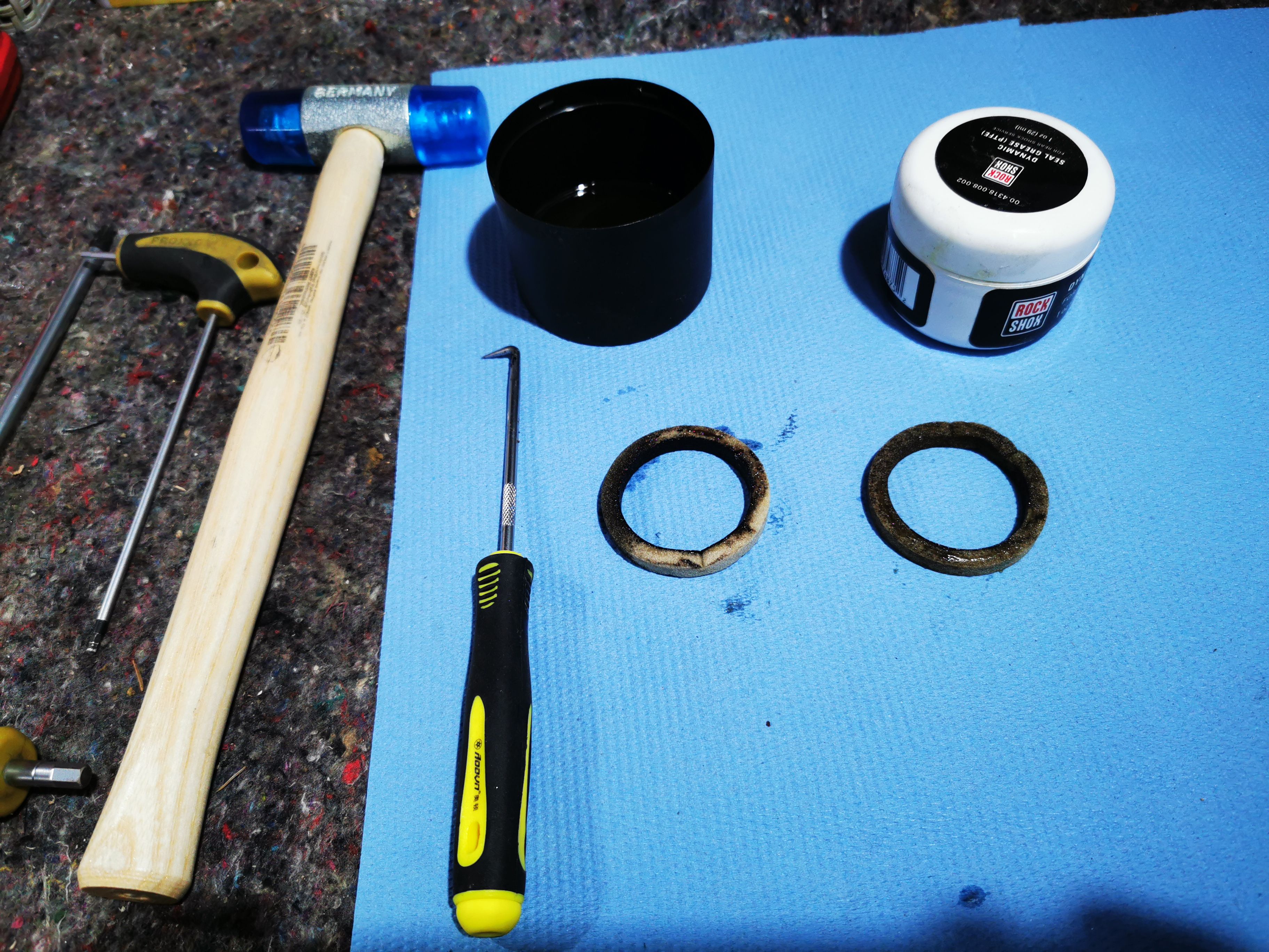

die Schaumstoffringe waren schon ziemlich verdreckt nach 1 Jahr, die wurden auch nicht mehr richtig sauber (mit Isopropanolspray) werd mir da neue besorgen und im Sommer nochmal einen kleinen Gabelservice einplanen

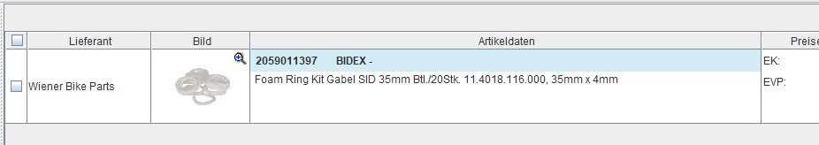

Sei froh das ne RS Gabel hast, da kannst die Ringe im 10er Pack nachkaufen.
Bei fox gibt's die nicht mal einzeln ☹ nur zusammen mit Abstreifer

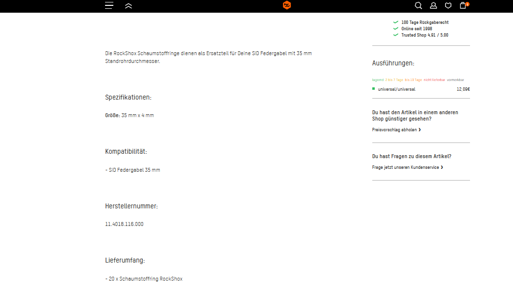

Guter Hinweis. War grad mal im Keller an den alten Schaumstoffringen messen. Komme auf 5 mm. Dazu find ich leider keine 10er Packs. Nur 6mm für die Pike. Ich vermute mal, die sollten passen und ich hab nur unsauber gemessen, oder?
