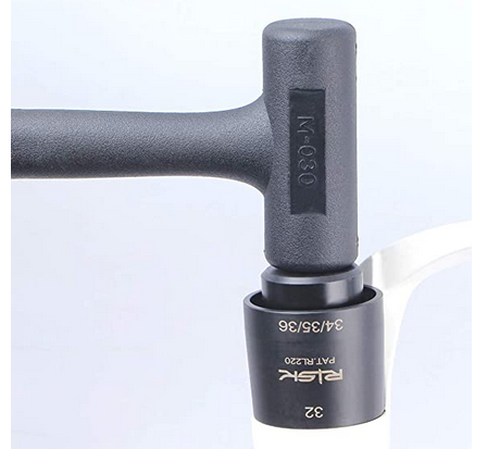

ich werd den kleinen Service jetzt 2x im Jahr machen, meine Frau fährt nicht viel und nur bei perfektem Wetter, da schau ich mal wie die Ringe aussehen, ist halt lästig da alles unterschiedlich ist, ich brauche 3 verschiedene Servicekits und auch passendes Einschlagwerkzeug (32,35,36mm)
ich werd mir dann mal die Ringmasse genau anschauen, bei Ebay gibts massenhaft Schaumstoffringe (in 20 Stk. Packungen)
Lg Tirolbiker63
Das 35er Einpresswerkzeug kannst du auch für die 36er verwenden. Die Abstreifer würde ich aber nur tauschen wenn die zu Siffen anfangen.
danke für die Info
ich hab eines gefunden welches für 32,35,36mm geht (15€)

da meine liebste eine 36er und ich eine 38er gabel habe, müsste dann doch so etwas für mich passen ?

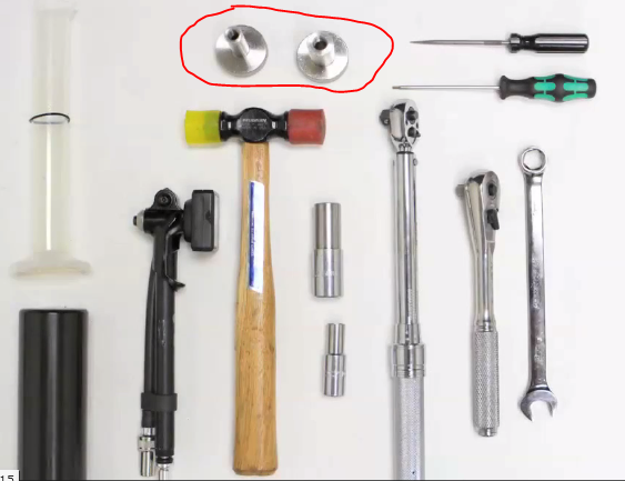

ich brauch mal etwas Hilfe von den Fox Gabelexperten
(ob ich die Angaben richtig verstanden hab und ob es die rot markierten Werkzeuge überhaupt braucht)

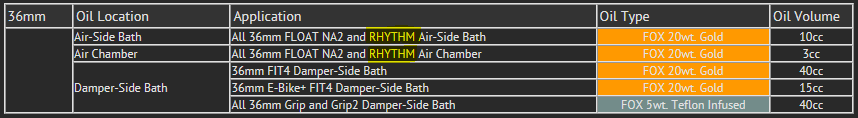

meine Frau hat eine 36er Fox Rhythm mit ID "DWHC" , bei Fox wird dann
Fox Rhythm Series Float 27,5 150 angezeigt (müßte passen)
in den weiteren Unterlagen wird dann die Liste mit den Ölmengen (Bild unten) angezeigt
nach meinem Verständniss brauche ich für den kleinen Gabelservice
Luftseite 10ml (cc) Fox 20wt Gold Öl
Dämpferseite 40ml (cc) Fox 5wt. Teflon Öl
ist das so korekt ?
braucht es die rot eingekreisten Werkzeuge oder geht das auch mit einer passenden langen Nuß zum Casting locker klopfen ?
danke
Lg Tirolbiker63
Spezielle Nuss ist für Profis da sicher gut, geht schneller.
Aber mach ich auch mit vorhandenem Werkzeug.
Selbst Luftkammer geht mit normaler Nuss (beim kleinen zwar nicht nötig, aber auch mal ratsam die zu öffnen und Öle/Fett nachzusehen.
Da ist abrutschen aber gefährlich, daher hab ich ne abgeflachte gekauft (Unior)
