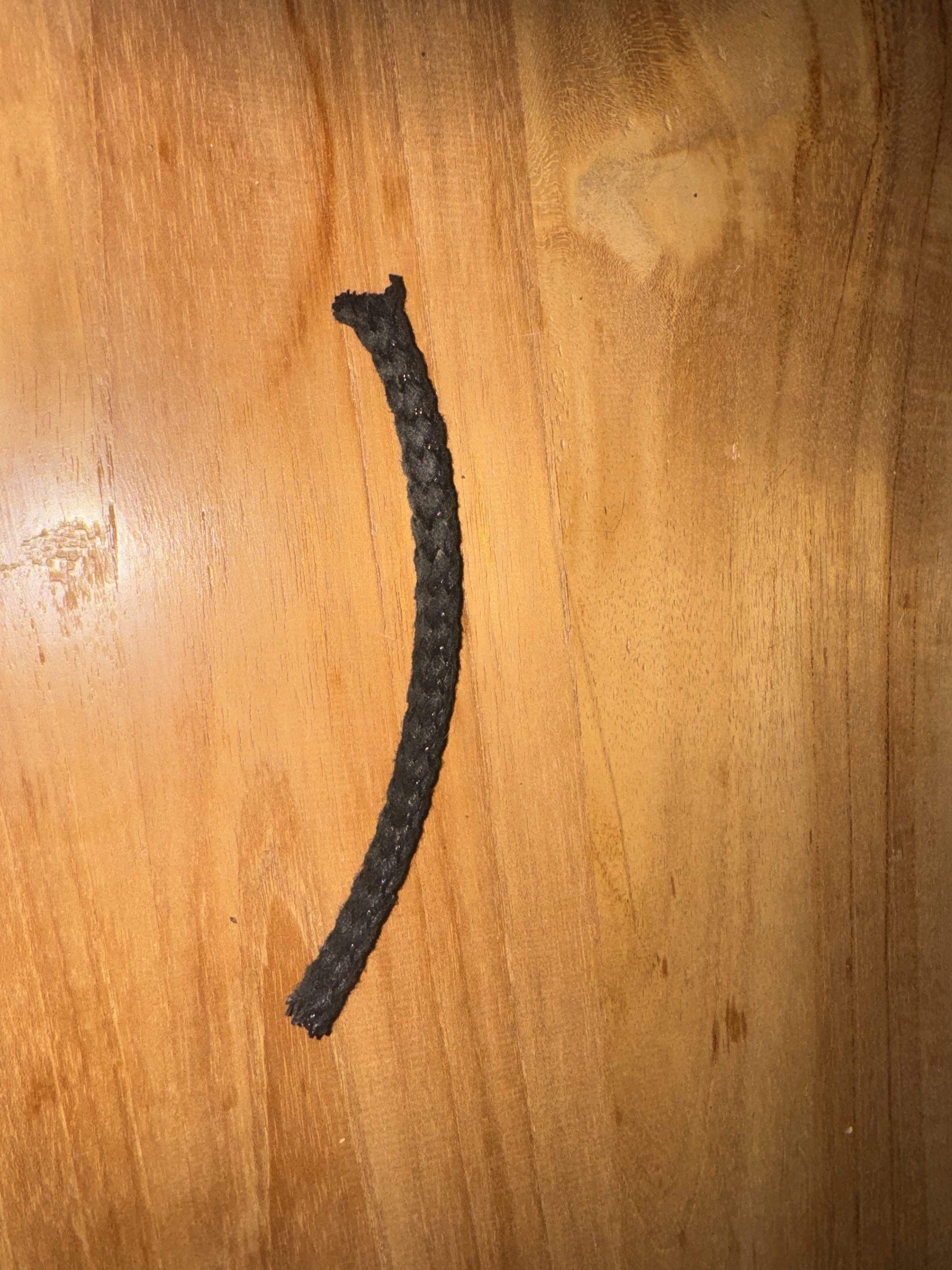

Zusätzlich befindet sich rund um die Bremsleitung ein Hitzeschild. Beim motor. Dies erschwert das Durchziehen der Bremsleitung.
Foto vom Hitzeschild

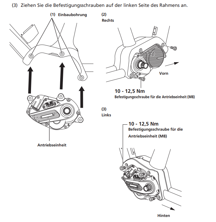

Wenn Du die Motorschrauben löst, musst Du beim Wiederanziehen unbedingt die Reihenfolge und natürlich den Drehmoment beachten. Das ist ein Magnesiumgehäuse!
Viel Glück,
KalleAnka
Viele Dank euch beiden @Koban und @KalleAnka für die guten Tipps!

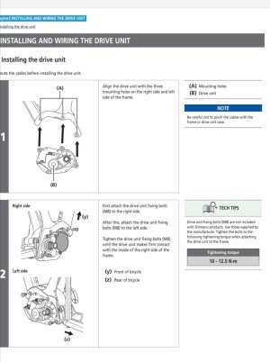

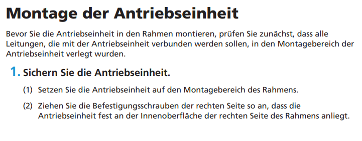

@KalleAnka in einem anderen Post habe ich das hier gefunden, kannst du das bestätigen?
  • Drehmoment 10-12,5 Nm
  • Reihenfolge (zuerst in Fahrtrichtung rechte Seite, dann linke Seite)
