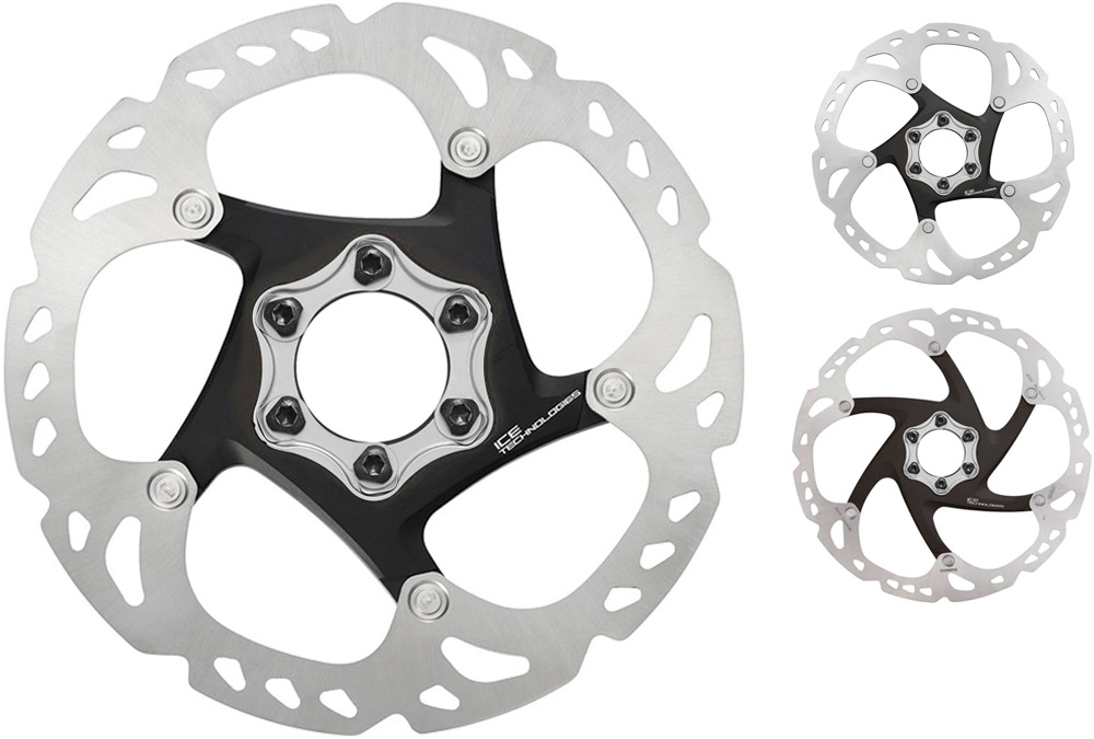

Diese Bremsscheiben sollen es werden - SM-RT86 6-Loch
https://www.bike-discount.de/de/shimano-sm-rt86-6-loch-bremsscheibe?number=20088180-40223390
Was ist eigentlich der Unterschied zu dieser Version?
https://www.bike-discount.de/de/shimano-sm-rt86-6-loch-bremsscheibe-1
Jetzt zu meinem Hauptanliegen.
Verbaut ist eine Hayes Bremsscheibe mit diesem Geschwindigkeitssensor - Magnet
Kann ich den Sensor für die Shimano-Bremsscheibe verwenden oder welches Bauteil werde ich benötigen.
Vorab schon mal schönen Dank für eure Hilfe
Das kann sein.
Solange der Magnet jedoch genügend Freiraum hat am Sensor vorbeizukommen, sollte es passen. Versuch macht kluch.
Das ist zumindest nicht ganz ungefährlich, weil die beiden Schrauben die den Magneten zusätzlich befestigen, weder mit der vorgesehen Tiefe eingeschraubt werden können, noch eine plane Auflagenfläche haben.
Muss dann jeder selber wissen, ob der Versuch das Risiko wert ist.
Auch richtig.
Für planen Sitz könnte man sorgen und längere Schrauben kann man auch nutzen, aber man muss dann schon wissen, was man da macht.
Plug and play ist das nicht.
Rein theoretisch wäre es auch möglich einen Magneten an der Scheibe mit Epoxi festzukleben und /oder mit einer M2 Schraube zu sichern. Magnete mit Bohrungen gibt es zu kaufen.
In diesem speziellen Fall hier würde ich eine normale RT66 o. ä. einbauen und gut ist.
Ist aber nicht meine Entscheidung und muss der TE selbst wissen.
Es geht jetzt bei mir weiter mit dem Bremsenumbau. Es ist ein Upgrade auf die XT-Bremse geworden, ich habe die Bremse - NEU - für einen guten Kurs erworben.
So wie ich gelesen habe, hast du bisher die SLX am Bike und möchtest nun eine XT verbauen. SLX und XT sind bis auf Freestroke Schraube und Farbe exakt identisch.
Es ist ganz klar deine eigene Entscheidung Gleiches gegen praktisch Gleiches zu tauschen, aber worin liegt der Grund?
irgendwie dran basteln würde vermutlich schon gehen wenn die Distanz zum Sensor nicht zu knapp ist, der Magnet ist dann halt um die Dicke des Absatzes näher am Sensor als bei bei einer normalen 6 Loch Scheibe
du brauchst dann aber Unterlegscheiben welche exakt diesen Absatz ausgleichen und ev. längere Schrauben
wenn der Absatz dicker sein sollte
ich pers. würde einfach eine andere Scheibe wählen, es gibt sehr viel Auswahl guter 6Loch Scheiben (Intend, BrakeStuff, Trickstuff, TRP, Magura usw.) oder du verwendest deine bisher verwendete Scheibe
von den Shimanoscheiben unterhalb der IceTech Modelle halte ich pers. als Bergfahrer nicht viel
