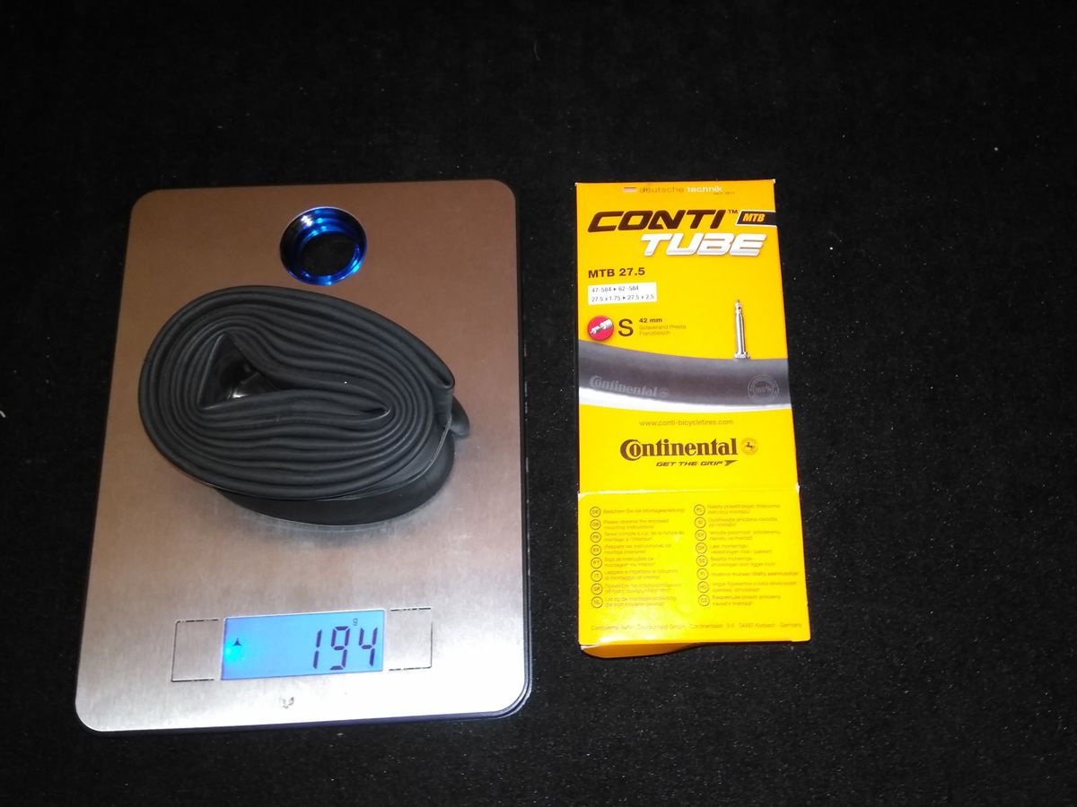

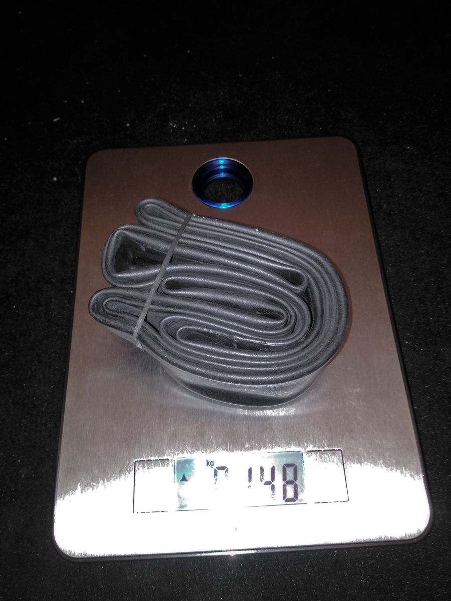

Thema Gewicht:
...normaler Fahrradschlauch, 27,5x1,75, wie er in der Regel verkauft wird.
...spezieller MTB Schlauch, stabiler und deutlich pannensicherer bei bsp. Snakebites.
Einen Gelschlauch habe ich leider nicht da. Er wiegt ca. 220 Gramm.

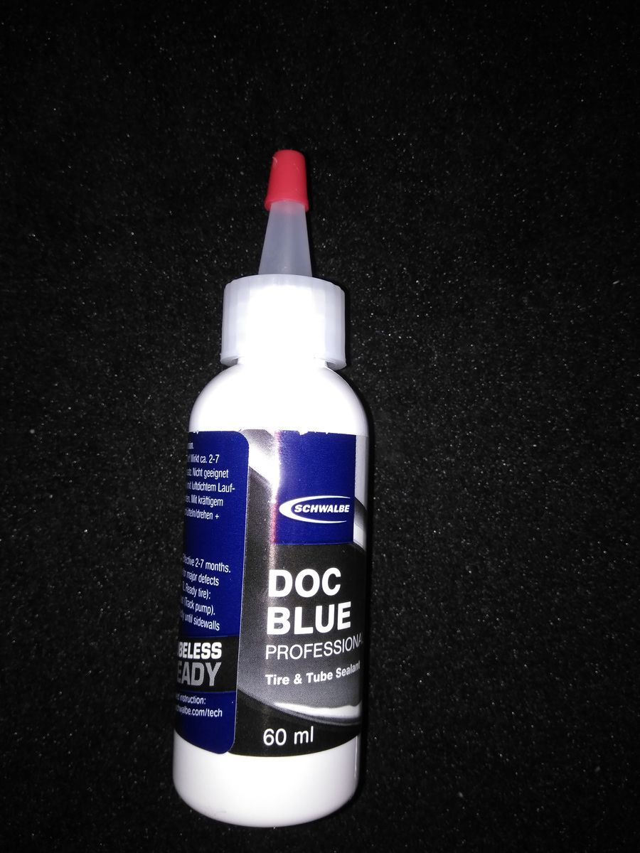

Dichtmilch Doc Blue. Für einen Reifen mit 2.4-2.6 werden bei der Erstbefüllung ca. 60-80ml benötigt. Zum Nachfüllen werden 30ml empfohlen. Im Pannenfalle müssen ggf. auch 60ml nachgefüllt werden. Hinzu kommen evtl. noch etwa 10gr Maxalami. der Tubeless-Gewichtvorteil bewegt sich also bei günstigstenfalls 160gr ohne Panne oder Nachfüllen gegen Michelin Gelschläuche 220-60 ), über bsp. eine Erstbefüllung mit Nachfüllung und verstärkten MTB "protect" Schläuchen mit 85gr (195-80-30) bis zu einem theortischem Gewichtsvorteil, bei mehrfachem Tubeless Nachfüllen und flicken gegen einen dünnen Standardschlauch. (je pro Reifen)
Während beim Rennrad, bzw. CC-Rad der Gewichtsunterschied (im Wettbewerb, das heißt, ohne Milch, bzw nur mit 30ml, da nach jedem Rennen alles neu gemacht wird) durchaus relevant ist, marginalisiert sich das im Dauerbetrieb (mit mehr Erstbefüllung, Nachfüllungen, Flick-u. Stopfvorgängen) im Verhältnis zum Gewicht eines Pedelec.
