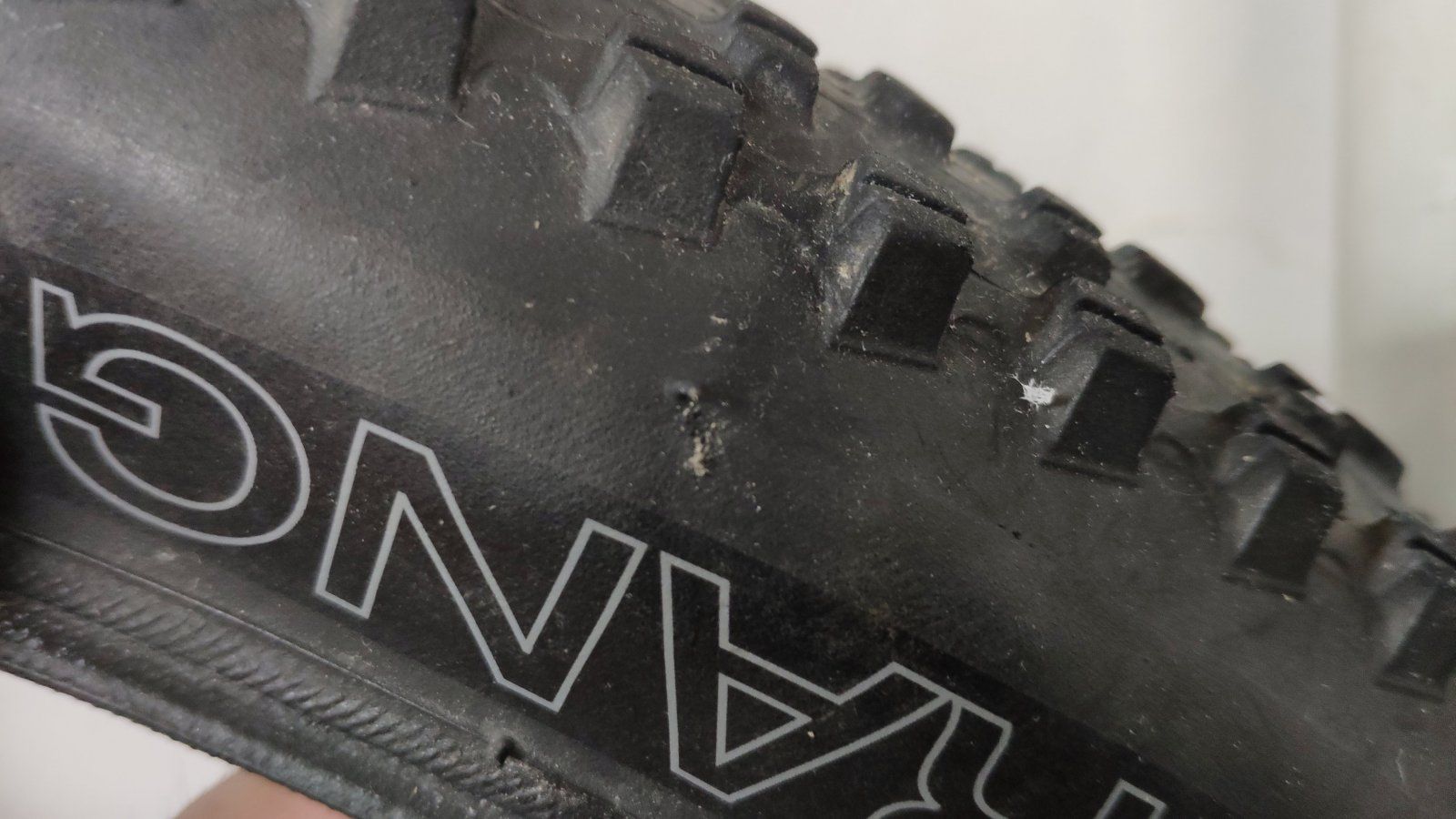

Doch, ist mein voller Ernst. Dazu einige Beispiele.
Neuer Reifen vorn aufgezogen und auf TL gestellt. Einen Tag später Glassplitter reingefahren. Milch rein und dicht. Etliche hundert Kilometer gefahren und nix passiert. Auf die Alb gefahren und HR seitlich aufgeschlitzt. Weil der nach einer Tour immer wieder mal die Luft verlor war da schon Milch drin und die lief jetzt munter raus. Das Loch war minimal.
Frische Milch rein, übliche Prozedur, nach 10 Min weiter gefahren, nach 100m platt. Schlauch eingezogen.
Keine 500m weiter, vorne platt. Die alte Stelle wo der Glassplitter drin war. Übliche Prozedur, zweites Fläschchen neue Milch rein und weiter. Keine 3km wieder platt. Und so weiter. Mit etlichem Nachpumpen nach Hause gekommen. Jetzt sind Schläuche drin. Die Verletzungen sind von innen nicht sichtbar.
Rennsteig, letztes Jahr, 14 Tage Tour. Morgens Rad ausgepackt, hinten platt. Milch rein, dicht und losgefahren. Knapp 90km. Auf dem letzten Drittel hinten wieder platt. Minimaler Durchstich. Auch hier wieder übliche Prozedur, leider ohne jeden Erfolg. Dafür habe ich die Milch dann überall auf dem Rad und mir verteilt. Alle paar Kilometer aufgepumpt und in der Herberge dann Schlauch eingezogen.
Vorne Reißzwecken reingefahren. Drin gelassen und damit weitergefahren. War ja dicht. Zu Hause Zwecken rausgezogen und Milch rein. Bestimmt einen viertel Liter. Glaubst du, dass ist dicht geworden? Ums Verrecken nicht. Die ganze Plörre auf dem Boden. Also Schlauch eingezogen.
Und dergleichen mehr.
Ich sehe das daher ganz pragmatisch. Funzt das nicht mit der Milch, kommt ein Schlauch rein. Insgesamt habe ich auf meine Kilometerleistung von 8k recht wenige Platten. Und Schläuche ziehe ich auch selten ein. Neue Reifen werden erst ohne Milch gefahren, tritt der Ernstfall ein, kommt Milch rein und wenn das nicht mehr klappt eben ein Schlauch.
Ich bin weder für TL, noch dagegen. Ich lebe damit, wie mit allem anderen auch. Es bringt mir zeitweise einen kleinen Vorteil, ist der Aufwand für mich jedoch größer als der Nutzen, ist die Sache Geschichte.
Komisch, dass ich sowas noch nie hatte bei unzähligen Reifendefekten im Tublessbetrieb die ich erlebte.
Die erste Maßnahme bei Leckagen, die durch die Milch nicht direkt abgedichtet werden ist Loch mit dem Reinigungswerkzeug von Maxalami sauber machen und einen passenden Faden mit der Ahle in das Loch schieben.
Klar, wenn ein winziger Glassplitter im Loch steckt, dann klebt Maxalami auch nicht richtig.
Es gibt winzige Löcher die nicht dicht werden, da hilft nur Maxalami.
Natürlich hatte ich auch Situationen in denen ein Schlauch eingezogen werden musste.
Das waren meist Schnitte in der Flanke von 1 bis 4cm Länge. Dann hilft nicht nur der Schlauch, dann muss auch eine Abdeckungen der Schnittstelle zwischen Schlauch und Reifen. Ich habe dafür immer einige Stücke aus der Flanke eines alten Reifen dabei, die ich dann dort einlege. Ein Freund hat auch schon mal eine Bonuskarte eingelegt. Bei dem Riesenschnitt von 4cm habe ich auch noch Panzerband um Reifen und Felge gewickelt und konnte auch entspannt nach Hause fahren.
Wegen der erfolgreichen Wirkung von Stans habe ich auch nie was anderes probiert.
Eine negative Erfahrung hatte ich mit Conti-Reifen so um 2016 rum. Da wurden neue Reifen in der Flanke nicht dicht obwohl die Reifen als tubelessreddy verkauft wurden.
