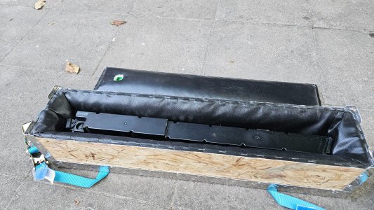

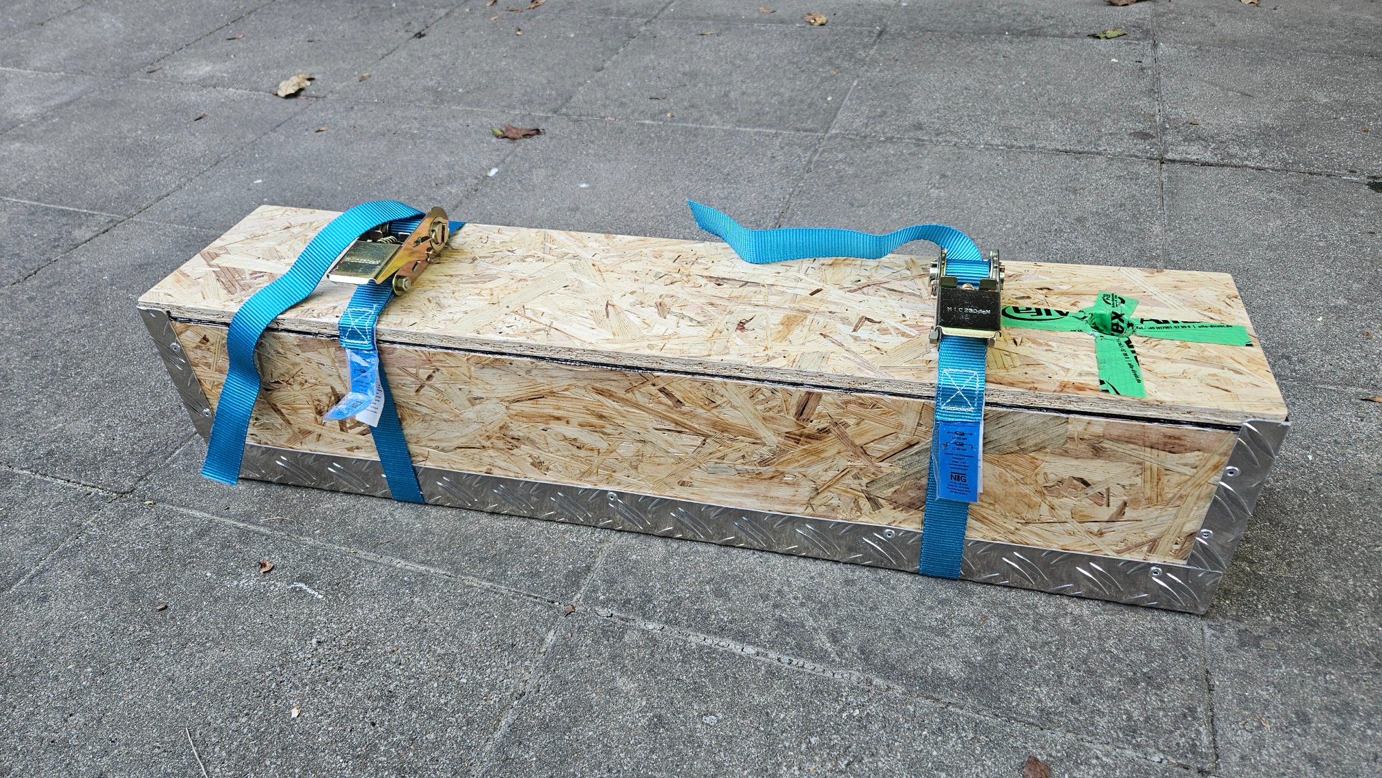

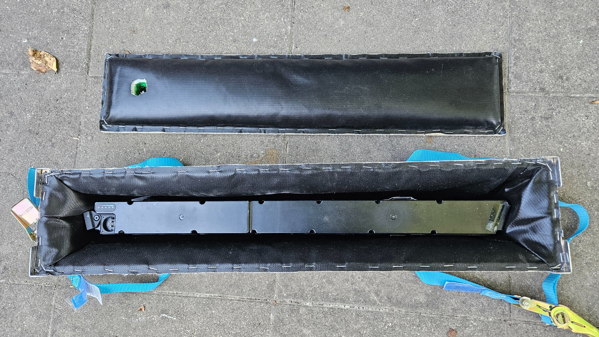

Ich habe mir für den Transport im WoMo eine Kiste mit Brandschutz gebaut.
Aluwinkel, OSB Platte, Feuerlöschdecke und Fasermatte für Ofenrohre gebastelt.
Es kommen noch Kistenschnappverschlüsse dran.
So schlafe ich etwas ruhiger und kann, im Fall der Fälle, das qualmende Etwas aus dem Auto schmeißen...falls ich nicht vorher erstickt bin. (Ein Rauchmelder ist auch vorhanden)

Bei einem Thermal Runaway fliegt Dir diese Kiste vermutlich auch um die Ohren.

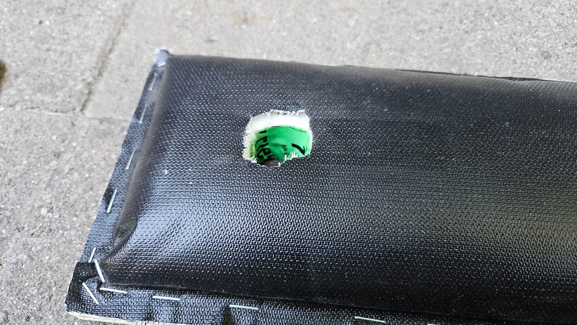

Eventuell mach ich noch zwei Entlüftungen nach oben rein. Der Deckel ist auch nicht luftdicht.
Ich hoffe, daß das Feuer solange eingedämmt bleibt bis ich es aus dem Auto geschmissen habe.
Wir schlafen direkt über den Bikes und diese bekomme ich nicht so schnell raus wie die Kisten.
Der Rauch ist auch extrem giftig und sollte nicht eingeatmet werden. Hoffentlich werden wir durch den Rauchmelder zeitig genug munter.
Die Räder über Nacht draußen lassen ist keine Option da wir oft auf normalen Parkplätzen stehen.
Fertige Boxen für die 65cm langen Akkus gibt es leider nicht.
Aus dem Modellbau kenne ich feuerfeste Akkutaschen, welche bei Kollegen schon hilfreich waren.

Der 900er Akku ist sehr groß und es war keine passende Tasche zu finden, also eine Eigenkonstruktion. Selbst der Akku vom Neuron ist schon über 50cm lang.
Bis jetzt hatte ich die Akkus immer noch im Bike unter dem Bett. Da ist das jetzt schon etwas besser, die Fahrräder hätte ich nicht so leicht aus dem Auto bekommen.
Ein nach außen entlüfteter, feuerfester Schrank wär das beste aber im nachhinein schwierig einzubauen.

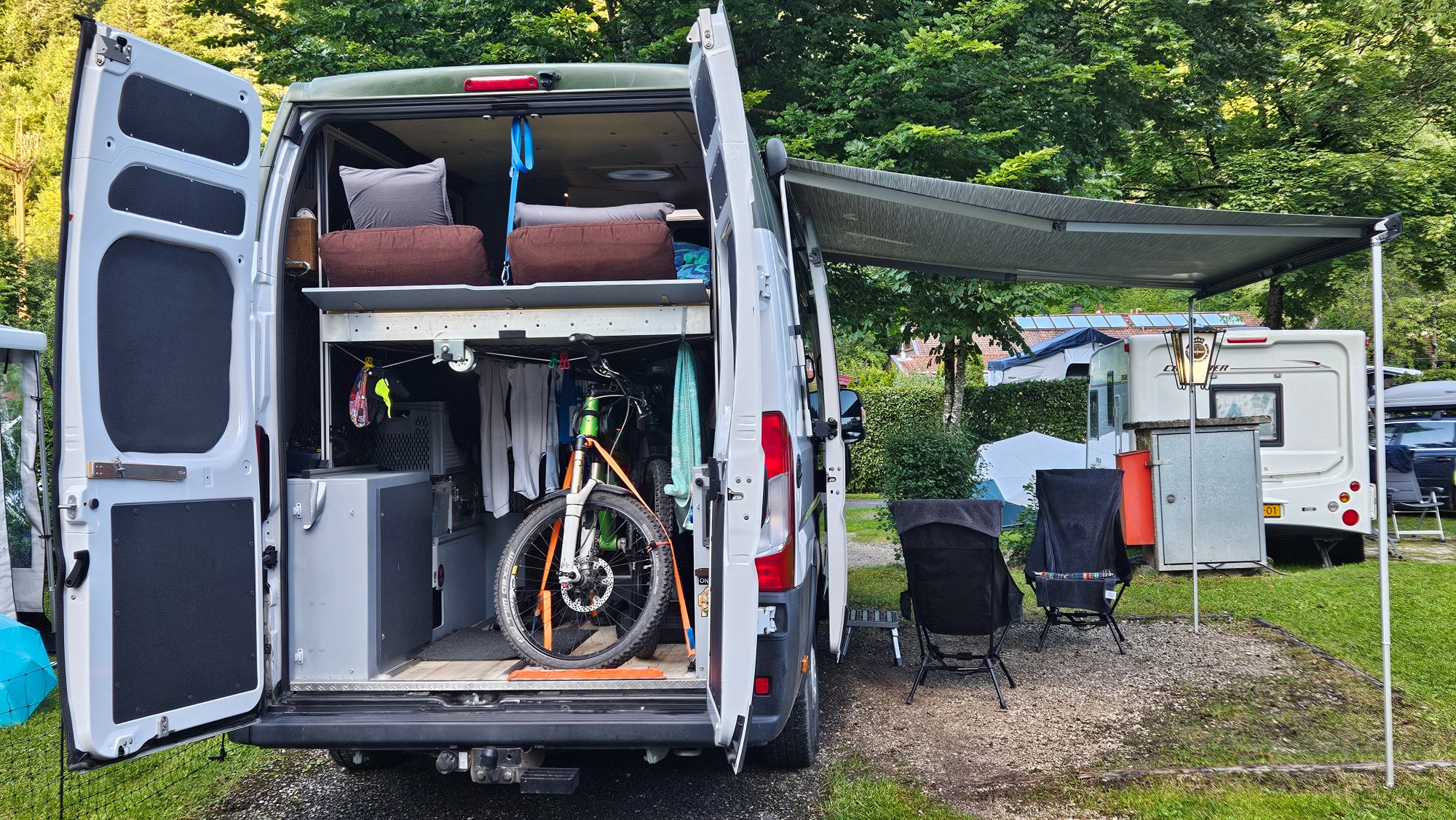

So ist die Situation bei unserem Selbstausgebauten Ducato.
Wir schlafen direkt über den Bikes ohne räumliche Trennung, aber mit einen Gasmelder von Thitronik.
Bis jetzt hatte ich die Akkus (900wh) immer im Bike gelassen und geladen. Aber die Bikes würde ich nie schnell genug aus dem Auto ziehen können.
Deswegen die Kisten, die ich schnell rausziehen könnte.

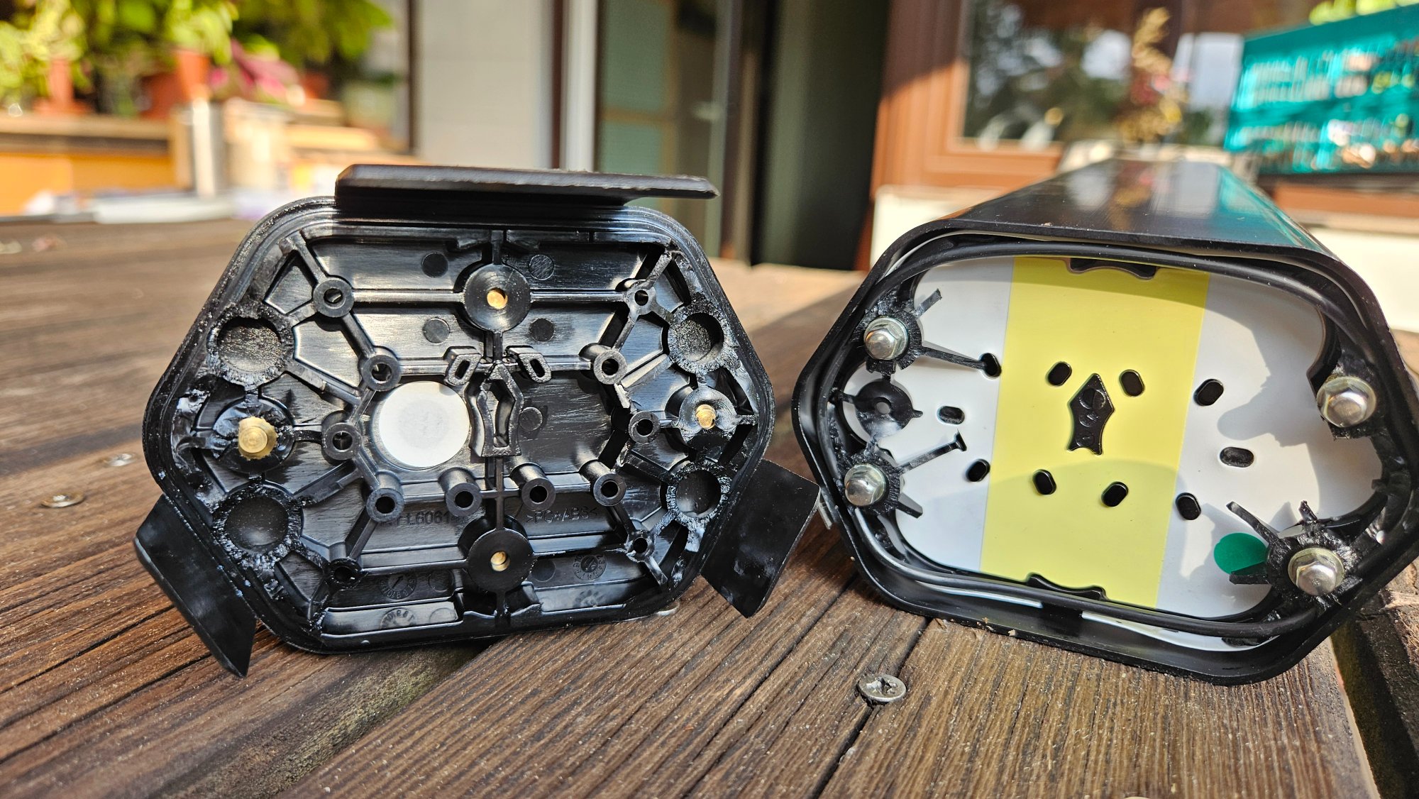

Hier der 900Wh Akku Bj.2022 von meinem Norco...durch Zufall entdeckt da im Rahmen verbaut. Zum Glück bin ich mit Wasser beim waschen sehr sparsam.
Bei meinem Spectral Bj.2023 gibt es z.Z. auch ein größeres Problem mit Rissen im Akkugehäuse (auch ein 900Wh Akku)
Ebenfalls im Rahmen verbaut und wurde normalerweise nie ausgebaut...
Da kann man schonmal an der Sicherheit zweifeln.
