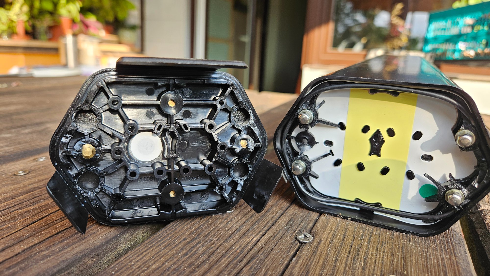

Klar kommt das sehr selten vor, aber wie einer schrieb....wir prügeln die Bikes durchs Gelände.
Dabei kommt sowas raus (siehe Foto),
dazu noch ne Bikewäsche und im eingebautem Zustand laden...total safe.
Oder doch nicht?

Da würde ja schon helfen, wenn man den Akku vor dem Putzen/Laden mal rausnimmt und anschaut.
Wie oft kommt denn sowas vor? Bin ja noch recht neu in der Materie eBike.
Ist das Ironie?
Du hast Foto von einem Akku mit defektem Gehäuse und selbst da brennt nix

Einem meiner Bikebuddys ist 2021 bei einer ziemlich derben Treppenabfahrt der Akku rausgeflogen (Yamaha 600 Wh).
Er hatte das gleiche Bike wie ich (Allmtn 7), da ist der Verschluss leider sehr, sehr schlecht gemacht.
Seitdem habe ich ein Klettband um den Akkudeckel gespannt.
Der Akku ist gute 30 Meter die Treppe runtergepoltert, war danach ordentlich zerschunden, inkl. Riss im Gehäuse.
Nachdem wir den Akku eingeholt hatten, hat mein Buddy selbigen wieder eingebaut und weiter ging die Fahrt.
Den Akku hat das nicht gestresst, der war noch länger in Betrieb.
Mir selbst ist mein Akku schon ein paar Mal aus der Hand gerutscht und zu Boden gefallen.
Kein Ausfall bis jetzt.
Wenn solche Dinge dem Akku etwas ausmachen, dann wurde er für den Einsatz im MTB falsch konstruiert.
Oder doch nicht?
Ich habe mein eMTB mit und ohne Akku drin gewaschen.
Entweder mit einem Akkudruckreiniger oder mit dem Gartenschlauch.
Kein Ausfall bis heute.
Ist das Ironie?
Also irgendwo ist doch die Logik schon längst bei der Diskussion verloren gegangen.
Und selbst wenn der Akku unter Wasser landet, fängt der ned das brennen an oder die Zellen gehen durch

Canyon ruft zu Zeit 100erte Akkus zurück wegen Haarrissen im Akku, da könnte ja Wasser eindringen....
Warum machen die das, könnten es doch drauf ankommen lassen.
Aktuell habe ich zwei Bikes Norco (der Akku im Bild) und Canyon mit gerissen Akku...
