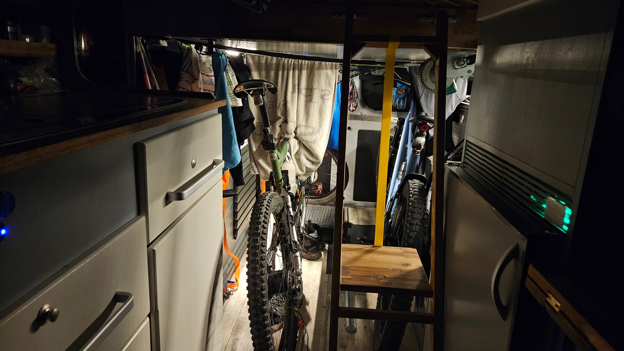

Meine selbstgebauten Kisten sind 74x17x17cm außen mit Aluwinkeln vernietet und relativ leicht. Hoffentlich etwas resistenter als die einfachen Taschen. Kosten ca.50€ pro Box.
Die sollen auch nur 1-2 Minuten im Camper durchhalten bis ich sie hinten raugezogen bekomme.(länger halte ich die Luft nicht an 😀 )
Nimmst Du Bike / Ladegerät mit ins Bett?
Oben bei den Fotos ist die ungefähre Situation im WoMo abgebildet...also man schläft sozusagen direkt über den Rädern.( beid mir sind es ca 15cm Abstand)
Das finde ich klasse gemacht! 👍 Sowas hätte ich früher, mit Windsurfausrüstung und MTBs, auch gerne gehabt und finde es sinnvoll, sich über das, sicherlich geringe Risiko durch die Akkus Gedanken zu machen. Wenn die einen Camper abfackeln und die Gasflaschen hoch gehen, möchte da auch keiner nebenan den Stellplatz haben.
