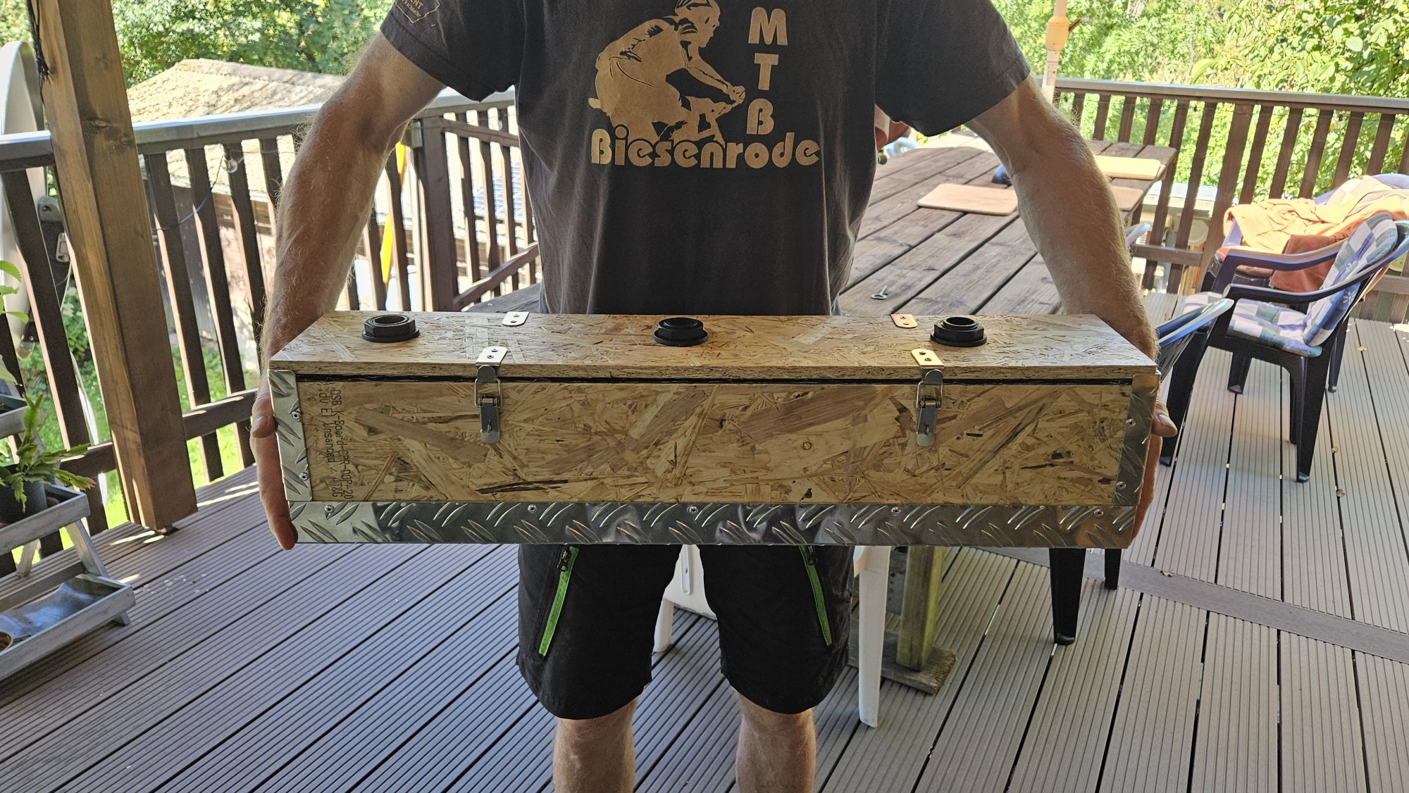

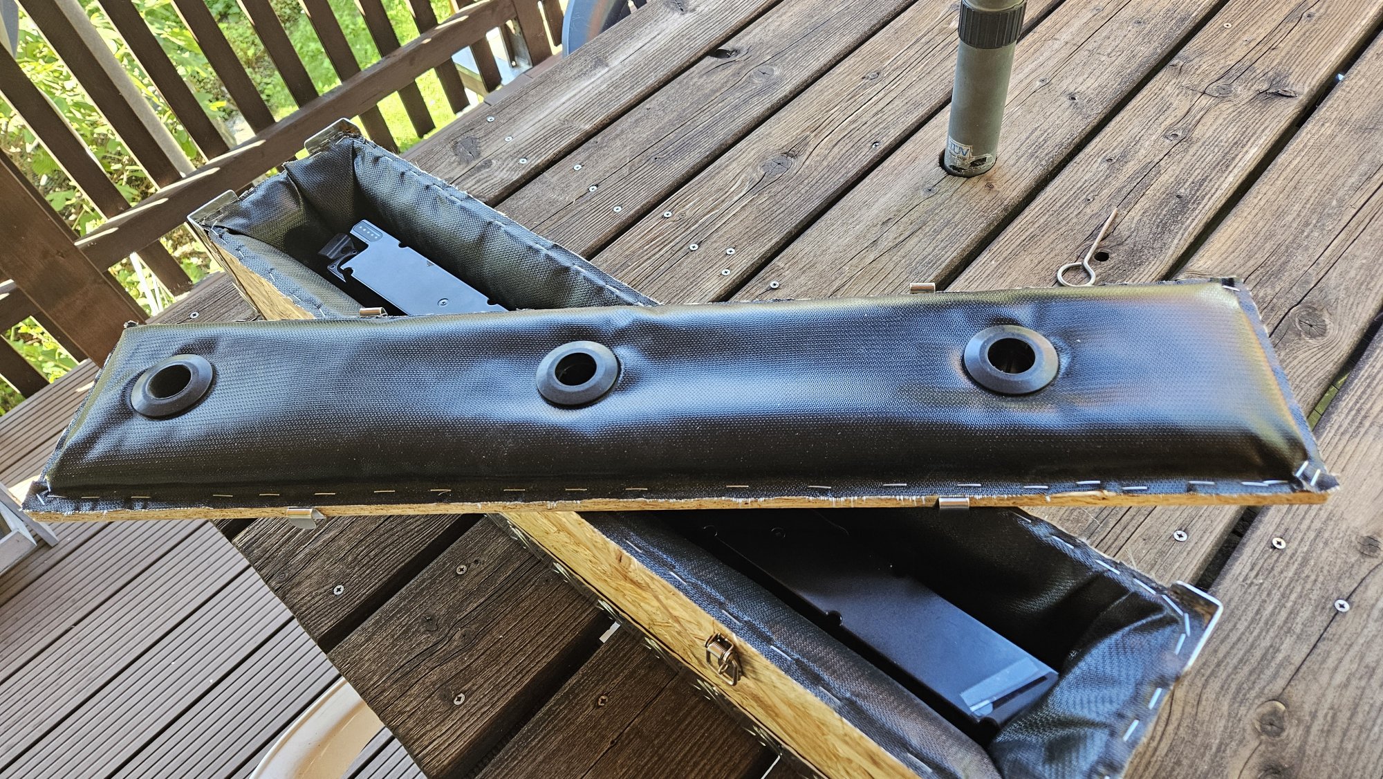

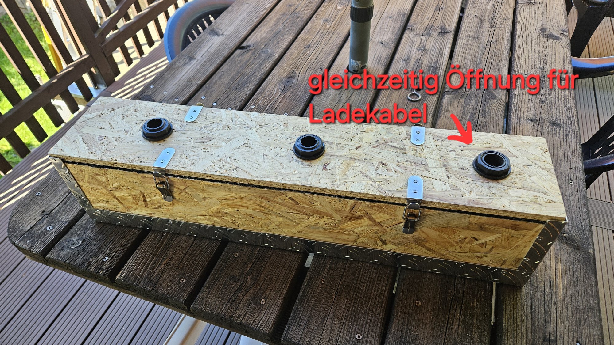

Also ist meine Kiste, die zu der Einen noch 2 Entlüftungsöffnungen bekommt(weiß nur noch nicht wie) eventuell eine Bombe, ähnlich wie der eingesteckte Akku im Rahmen...da ist es noch Luftdichter.
Mit dem Unterschied, die Kiste kann ich schneller an z.B. einer Kette durch die Hecklappe aus dem Auto ziehen.
Demnach passiert es beim Laden, wenn's überhaupt passiert.
Also wird es darauf hinauslaufen, auf der Anhängekupplung eine genügend große Stahlkiste mit reichlich Entlüftung vom Auto weg zum Laden zu bauen.
Bis jetzt musste ich immer über Nacht im Auto fertig laden da die Zeit nicht ausreicht bis zum Schlafen gehen (900Wh). Muss wohl auch meine Ladetaktik versuchen zu optimieren.
Hatte den Akku immer direkt im Bike geladen.
Mit einer externen Box kann ich das Laden nach außen verlagern...👍
Wer einen Akku zum verschrotten übrig hat? Würde gerne mal die Selbsbaukiste kontrolliert abfackeln.😀
