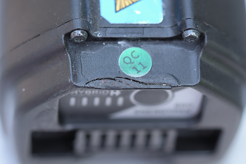

Hallo zusammen,
beim Stance E+ '23 habe ich heute mal den 800WH EnergyPak Smart ausgebaut. Dabei ist mir aufgefallen, dass eine Gehäusekante oberhalb des "Displays" des Akkus gebrochen ist (Bild 1).

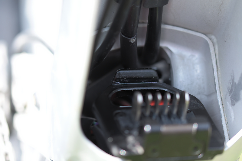

Diese Kante befindet sich eingebaut unten, hinten und wird wohl von dieser hinteren Nase (Bild 2) der Akku-Grundplatte gedrückt.

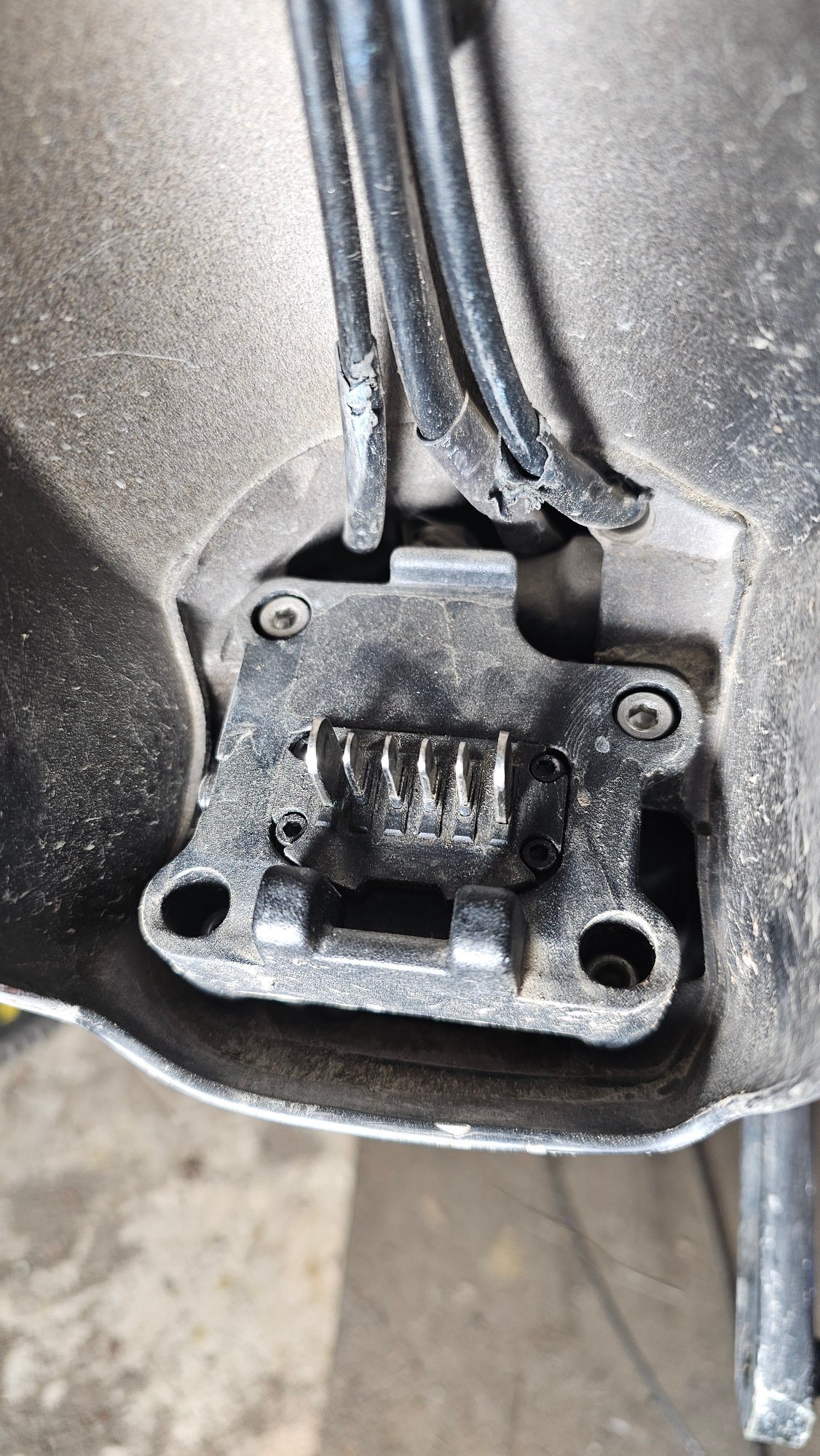

Wie man sieht, liegt der Akku auf der Grundplatte auf blankem Metall auf (Bild 3 ) .
Fehlt da ein "Gummi"puffer? Falls ja, war der nie dran und das Rad wurde so vor knapp zwei Jahren ausgeliefert. Heruntergefallen ist der Akku mit Sicherheit nie, das Rad wurde schonend über bloße 2500km als Trekkingrad verwendet und der Akku saß immer fest drin. Die Akkuhalterungen sind auch fest am Rahmen verschraubt.
Im Netz habe ich lediglich einen britischen Anbieter der Grundplatte gefunden aber da ist sie nur von unten abgebildet.
Laut dem wurde diese Platte an
  • 023 Liv Embolden E+ 2 625
  • 2023 Liv Flourish 1
  • 2023 Stance E+ 2 625
  • 2024 Fathom E+ 2
  • 2024 Liv Lurra E+ 2
verbaut. Wir haben aber ein 2023 Stance e+ Pro 0 mit orginal 800Wh Akku.
Falls jemand von euch so ein Rad hat, wäre es sehr nett, wenn er mal nachschauen könnte, ob da bei unserem Rad eine Dämpferplatte oder so was fehlt.
