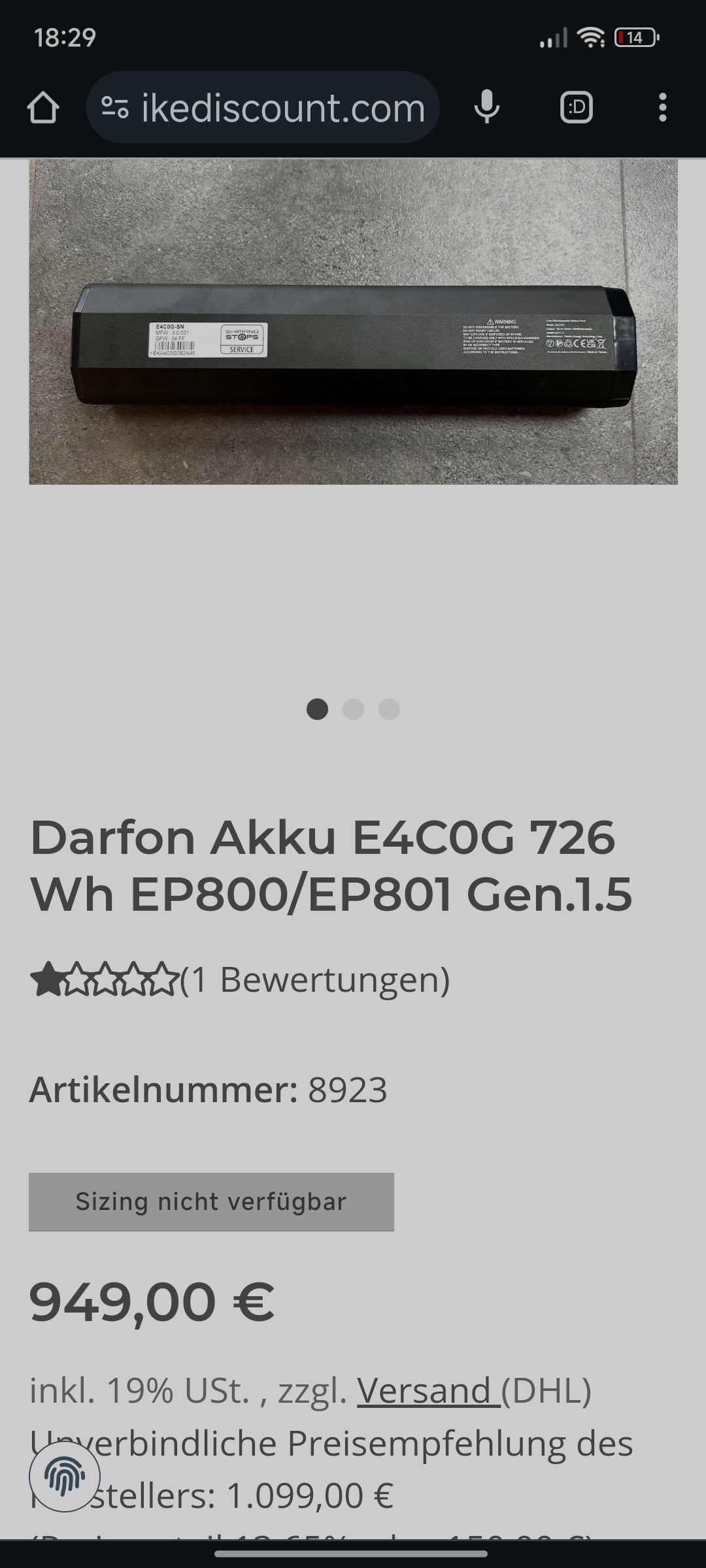

Du brauchst einen neuen Motor, komplette Verkabelung sowie Akku und Display, Remote und Ein/Aus Schalter. Evt. noch Ladebuchse und Akkuhalterung da weiß ich nicht ob sich was geändert hat. Wenn man die Bilder vom Akku anschaut wird es aber wahrscheinlich so sein.
Sofern du es nicht selber umbauen kannst und auf Gebrauchtteile zurückgreifen kannst wird es unwirtschaftlich sein.

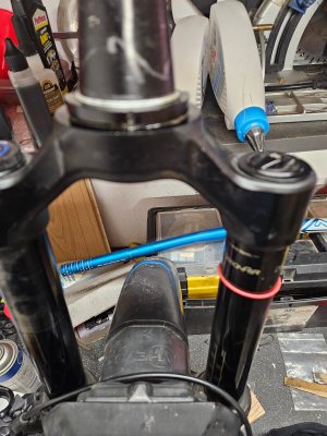

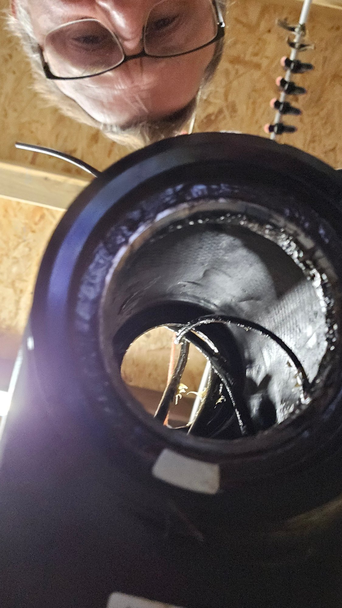

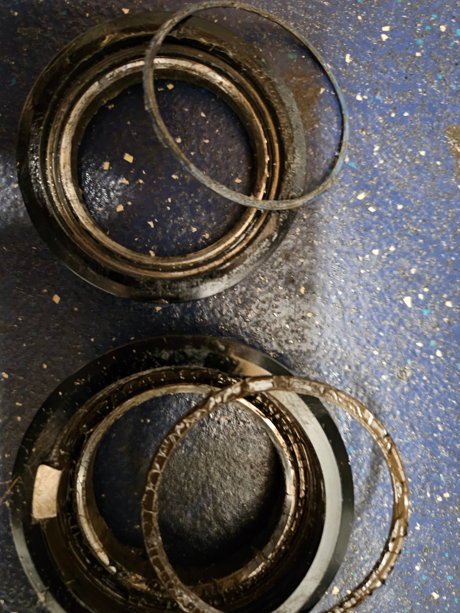

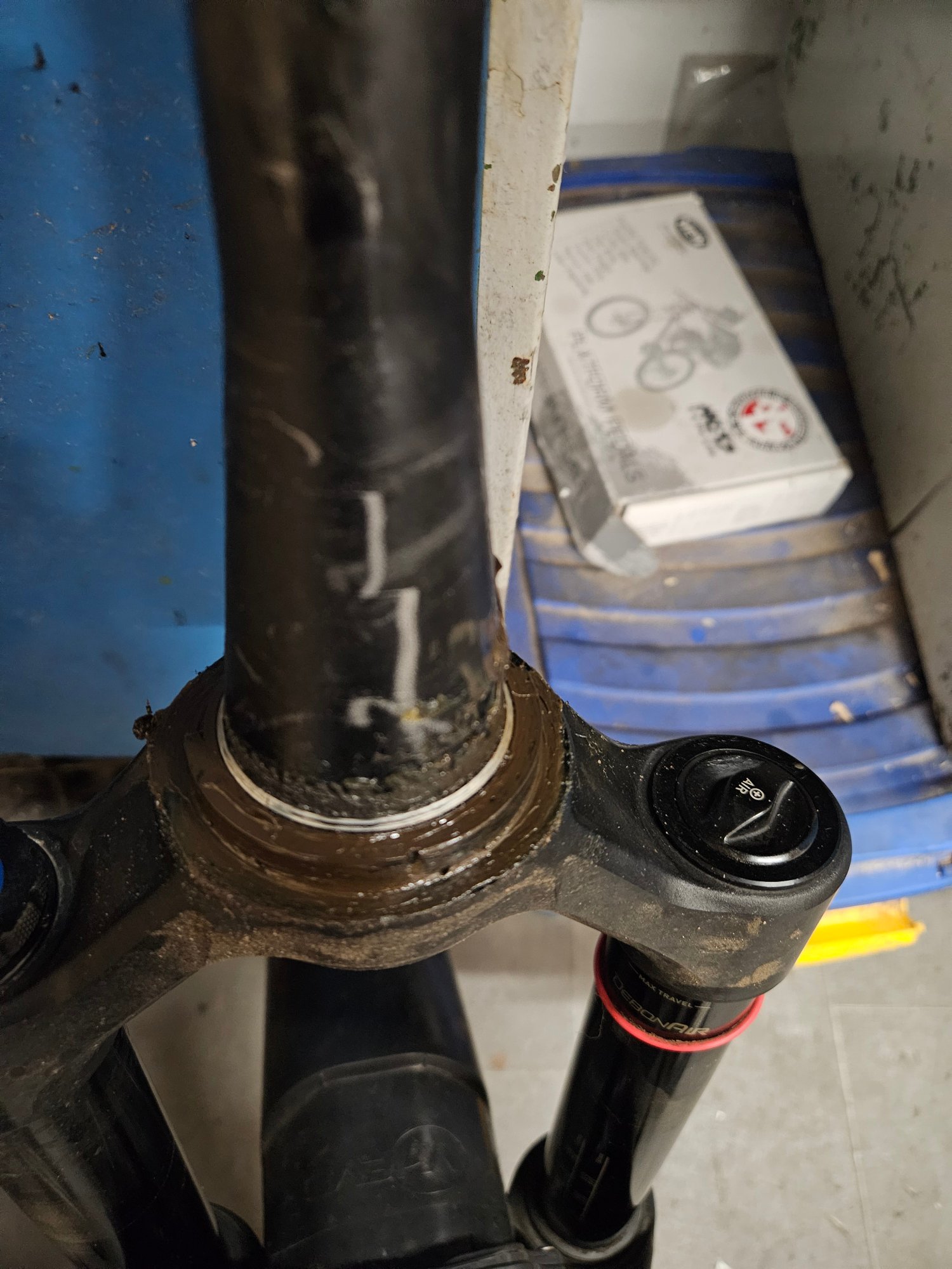

Hallo
Bin gerade dabei den Steuersatz zu wechseln und siehe da, Steven hat falsch montiert.
Von Acros:
"Ich an deiner Stelle würde mal prüfen ob du den Blocklock unten wirklich brauchst (meist rahmengrößenabhängig). Und ebenfalls in welche Richtung die Kerben zeigen (entgegen der Fahrtrichtung ist richtig): https://acros-components.com/media/pdf/13/77/cb/acros_blocklock_zs56_Unterteil_Anleitung_DE.pdf
Bauartbedingt ist das Blocklock- Unterteil am Gabelkonus nicht gedichtet, da dieser die Öffnung haben muss. Wenn er nun falsch herum montiert wurde, schaufelt es dadurch das Wasser der Reifen an das Lager."
Ist auch so in der Montageanleitung beschrieben.
Übrigens hatte ich die Lager vor kurzem neues fett spendiert, weil das Fett noch rostiger war.
Jetzt bin ich mal gespannt, was der Händler spricht.
Den unteren Konusring runtermachen habe ich keine Lust, das soll mal schön der übernehmen.

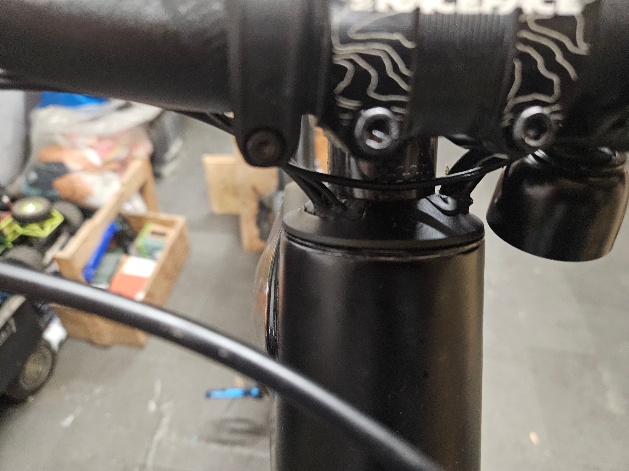

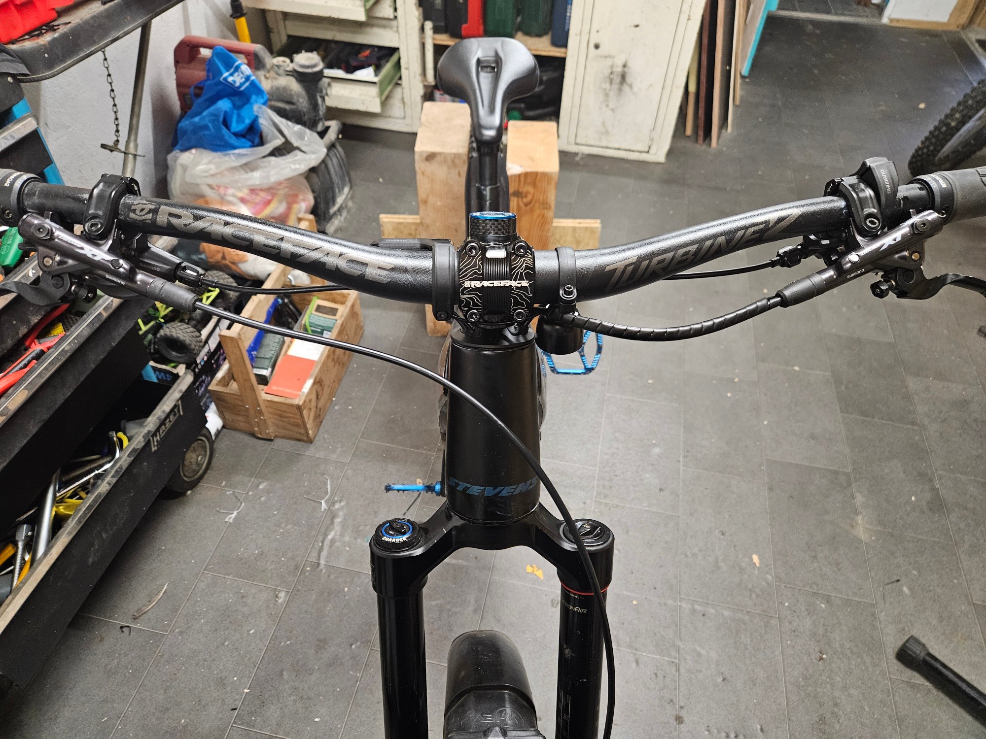

Hallo
Steuersatz ist gewechselt.
Nie wieder ein Bike bei dem die Züge so verlegt sind. Einziger Vorteil die Optik, aber das war dann auch schon.
Das Bike fährt sich gut, aber würde ich mir das Stevens noch einmal kaufen?
Ich glaube nein.
Das Konzept ist einfach nicht Rund. An so ein Bike gehören 220 Scheiben, ein Vorbau der sich nicht Belastung verdreht, keine Ständeraufnahme (was soll die Kacke) und vor allem das Knarzen und Knacken im Hinterbau, wenn man mal etwas rumtrailt, ist echt nervig.
Aber vielleicht bekomme ich das Knarzen im Winter ja auch noch behoben, wenn ich den Hinterbau zerlege.
Umbauten:
220mm Scheiben und Beläge mit Kühlrippen (metall hinten organisch vorne) Jetzt kann man eine Abfahrt in den Alpen durchballern und muss keine Zwangspausen machen, weil die Bremse Abkackt.
Atlas Vorbau (wiegt kaum mehr und hat M6 Schrauben)
Zeb auf 190mm (Fahre gerne viel Sag vorne)
Kontaktpunkte (Sattel und Griffe)
Tubless
KNC Kette, weil Shimano mit Wachs sofort rostet. (erstes Bike, das ich mit Wachs fahre und ich bin bis jetzt begeistert vom Wachs)
Steuersatz mit dichter Kappe, weil original kaputt.
