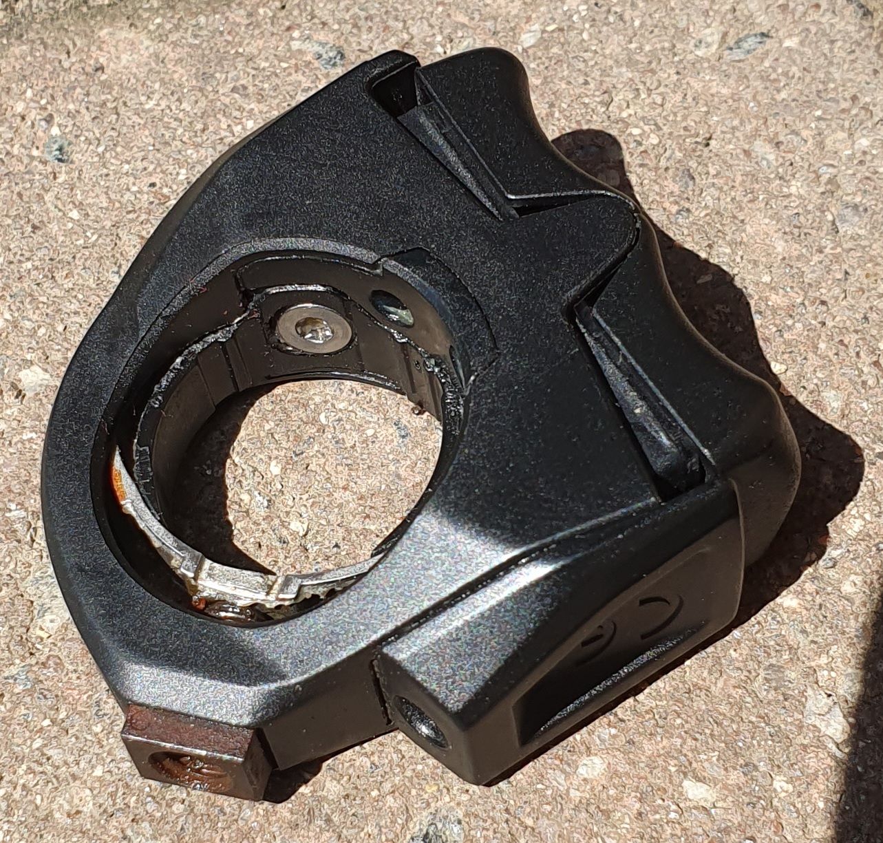

Meine Bedieneinheit SW-EM800-L zur Einstellung der Unterstützungsstufen wackelt. Sprich die Klemmung ist festgezogen der Plastikring aussenrum mit den beiden Tasten wackelt aber. Fällt mir in letzter Zeit extrem auf und daher frage ich mich ob das schon immer so war? Wie ist dies bei Euch?

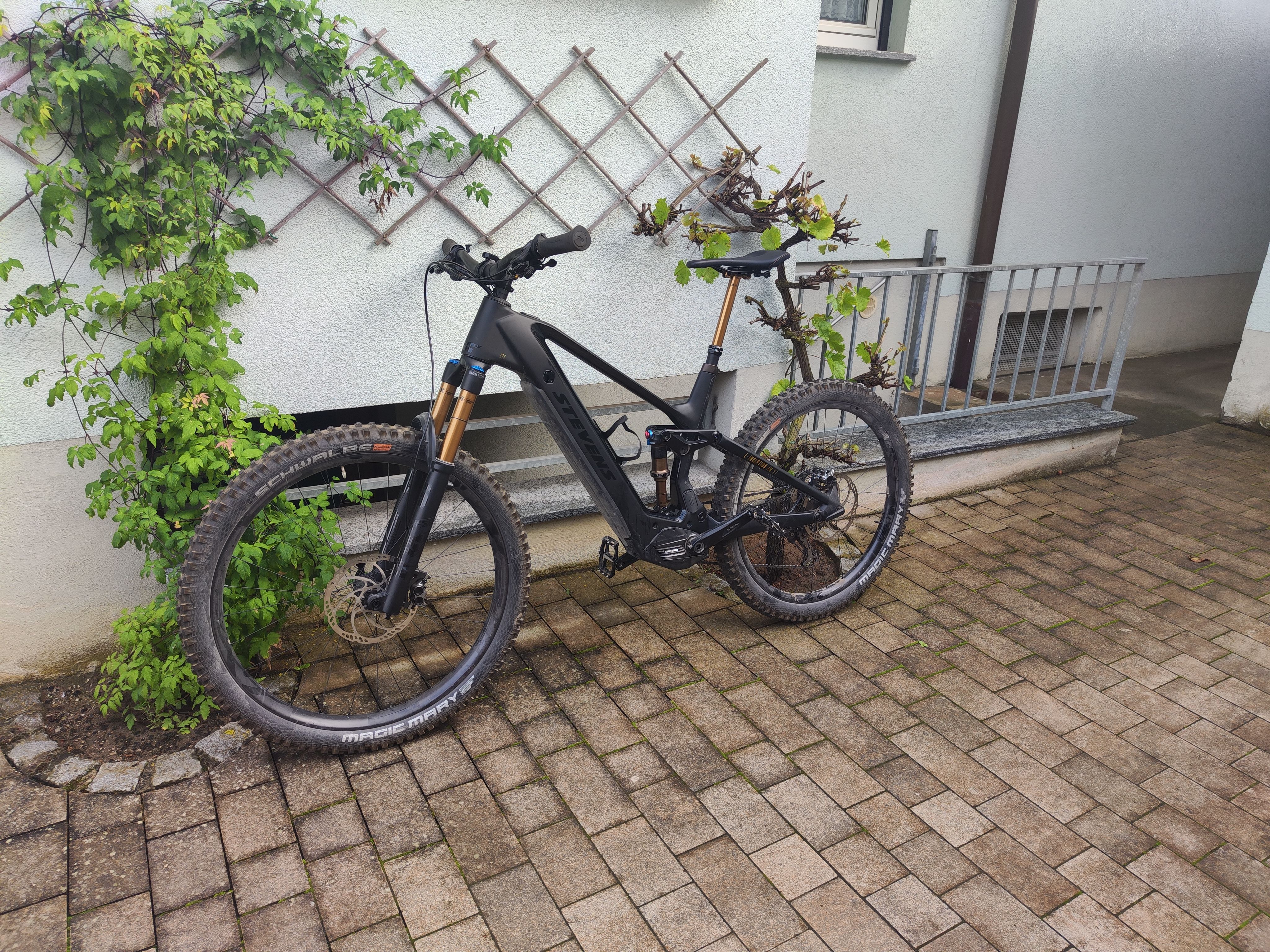

Hallo in die Runde, habe mal mit der Shimano etube Projekt App die Daten ausgelesen. Jetzt zeigt mir die App im Fehlerprotokoll E01030. Was ist das für ein Fehler. Motor funktioniert einwandfrei.
Motor EP8
Das ist mein Bike

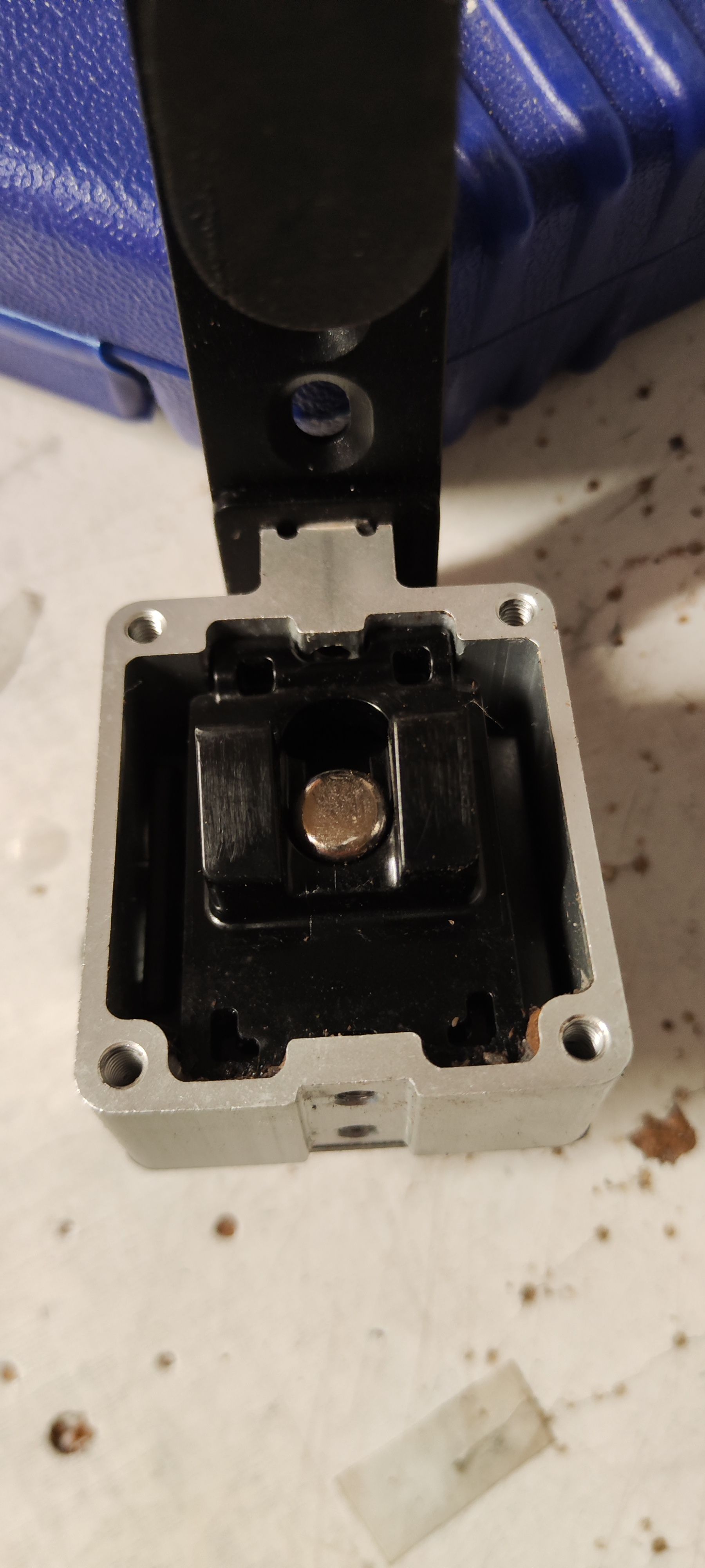

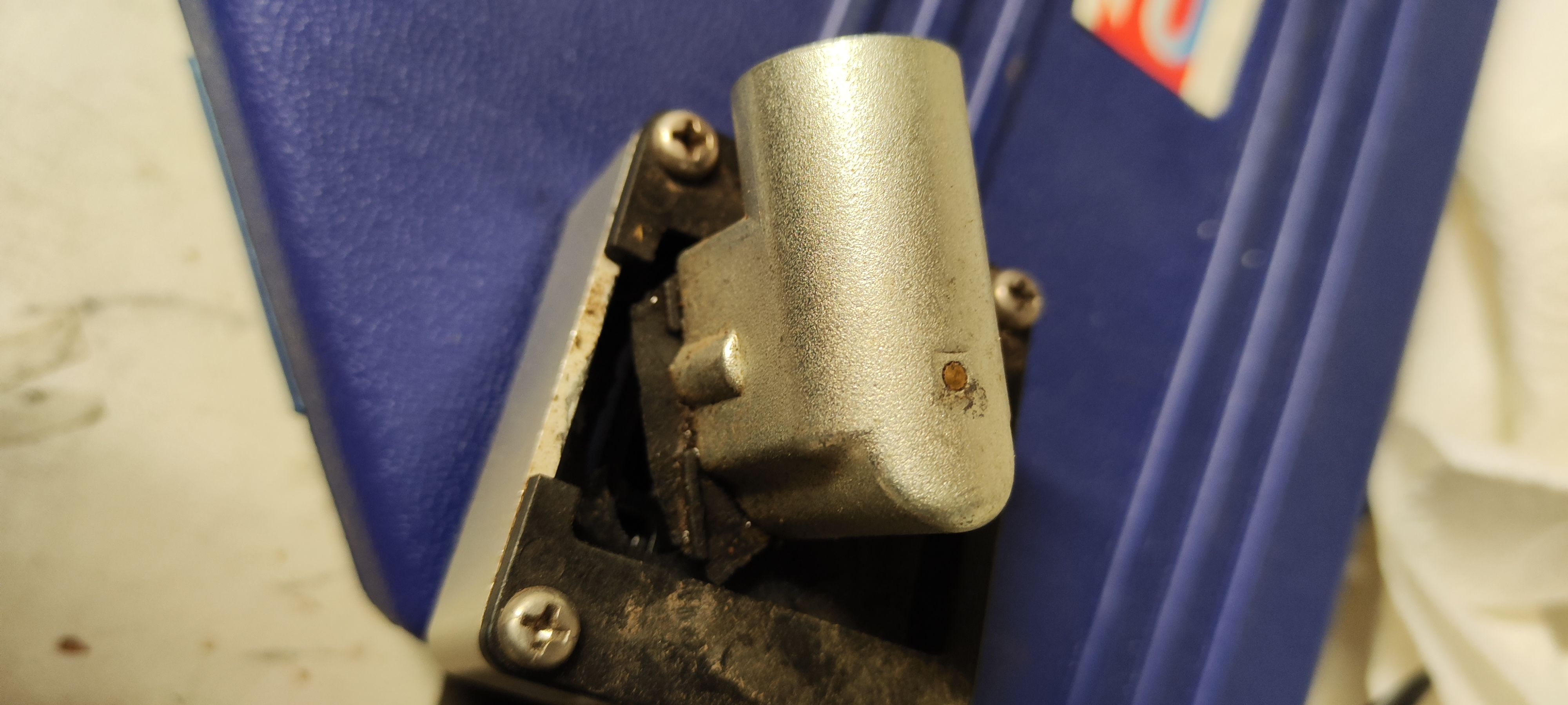

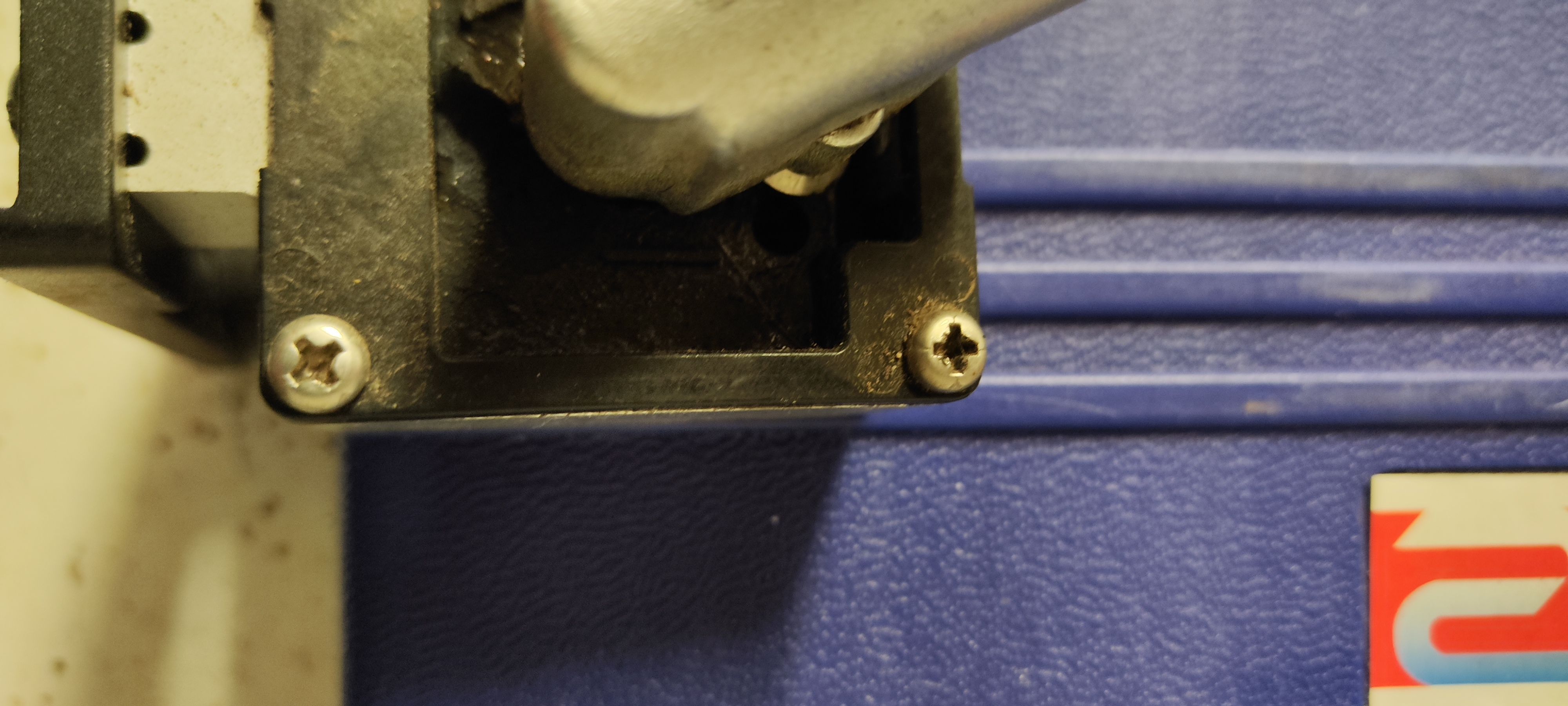

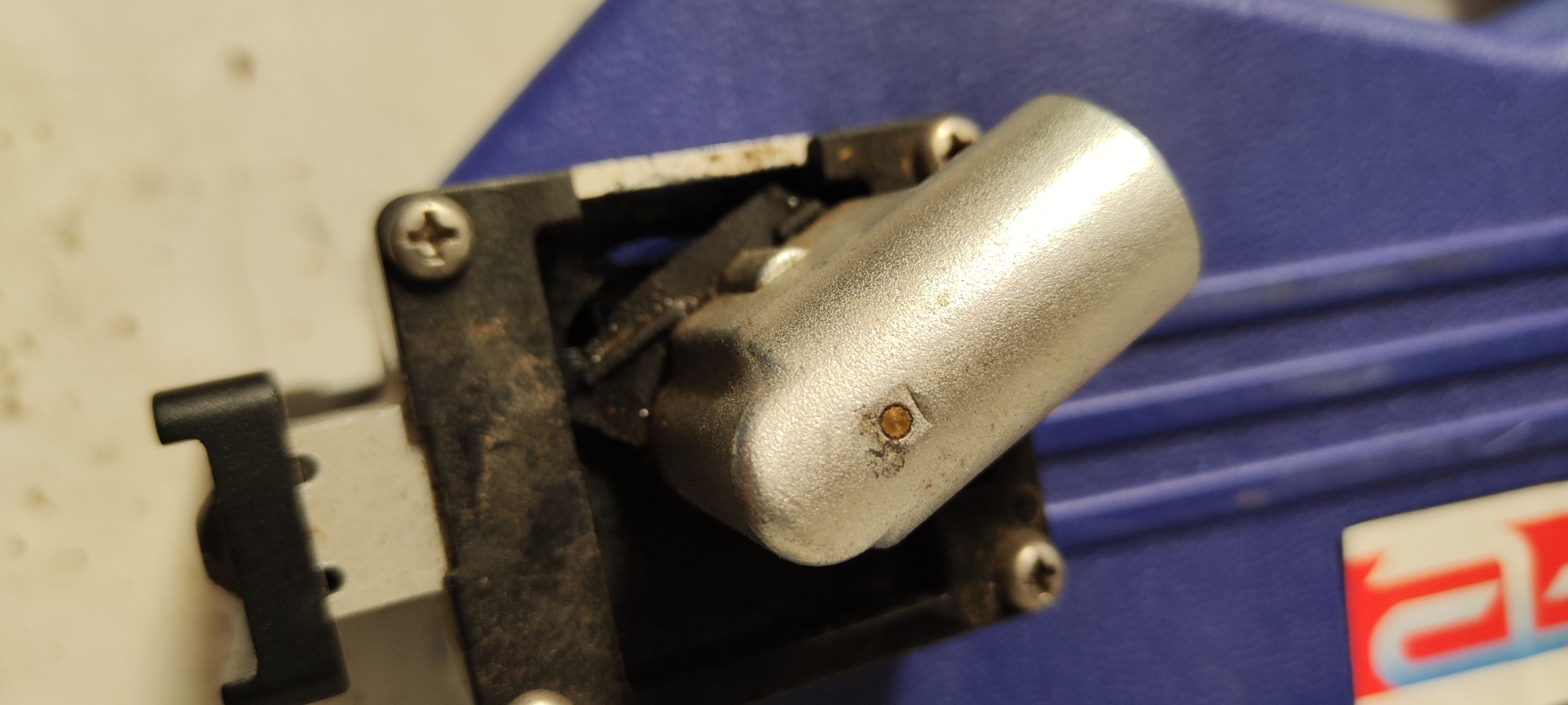

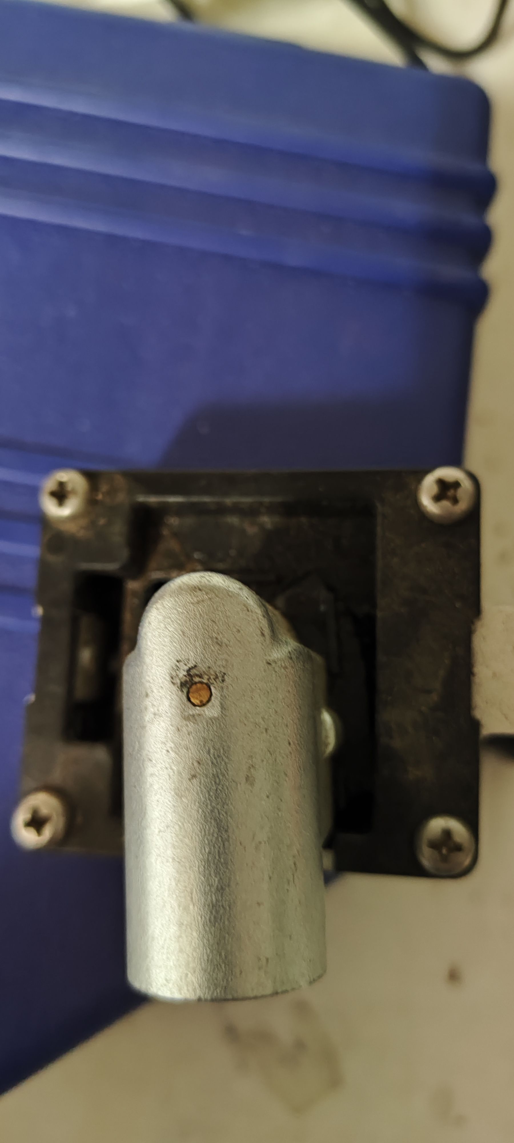

Hallo in die Runde, ich bräuchte eure Hilfe. Mein Akkuschloss von meinem E-inception AM mit Shimano Motor ist locker. Wie kann ich das wieder festmachen?
Finde keine Anleitung oder Explosionszeichnung wo ich mir das anschauen kann. Vielleicht hat jemand einen Tipp oder loesung parat.
Habe das Schloss mit Aufnahme heraus bekommen. Die Ursache für das klappern des Akkus war die gebrochene Aufnahme Platte für das Schloss. Jetzt mal schauen wo ich Ersatz bekomme.

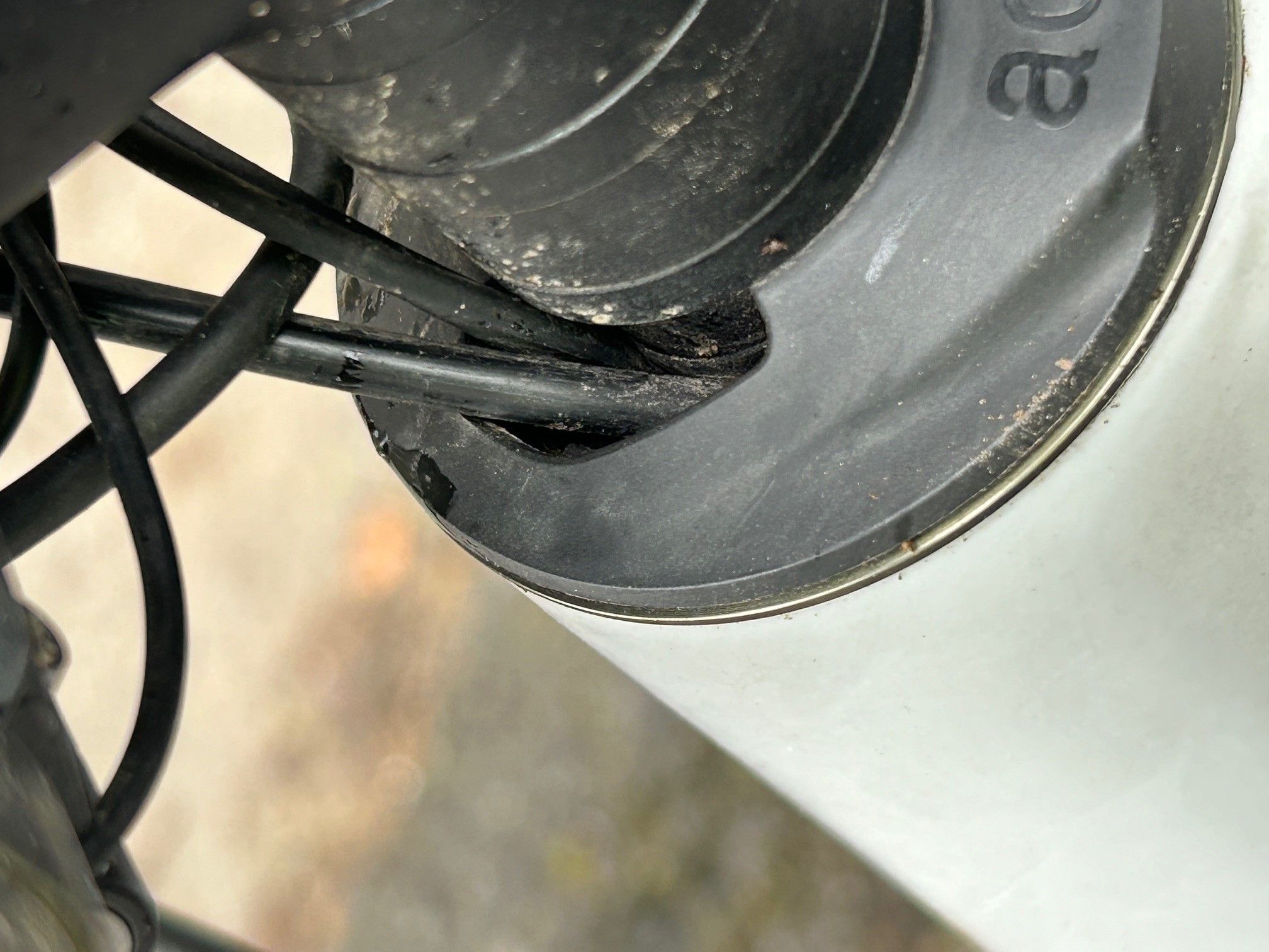

Hallo werte Stevens Fahrer,
während ich bei den Kabeleinlässen am Acros Steuersatz jeden 1/10 Millimeter abdichte, sieht das bei meinem Kumpel sein Stevens so aus:
Sieht das bei euch auch so aus? Da steht doch dann das Wasser auf dem Steuersatz, oder nicht?
Beste Grüße,
KalleAnka
Wasser find immer seinen Weg. Sollt a mal Schluckl zu viel drin sein kanns ja übern Akkudeckel raus. Ne glaub nicht das da was drin war kann aber auch sein das ich bei da Demontage was verschlampert hab.
