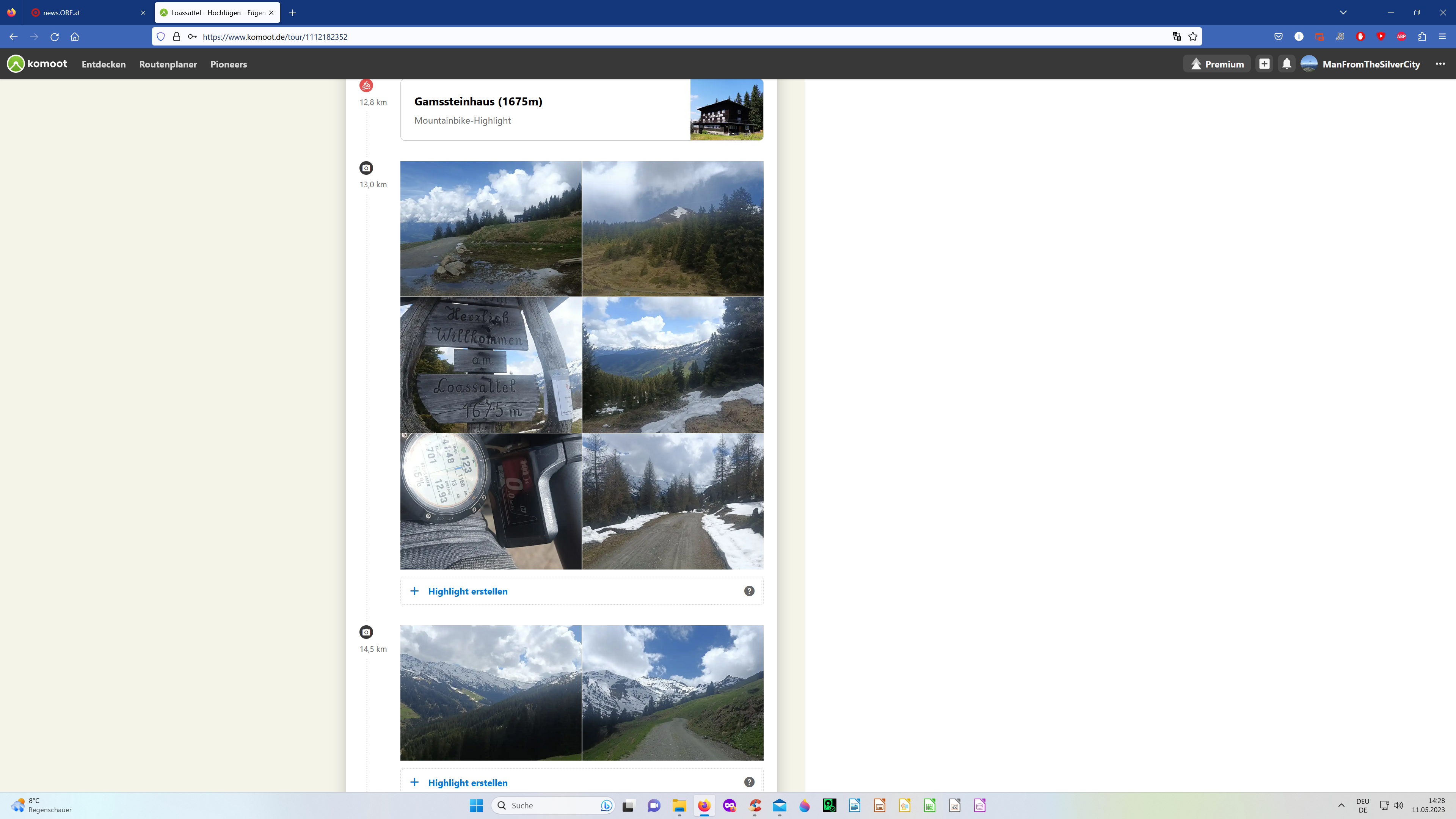

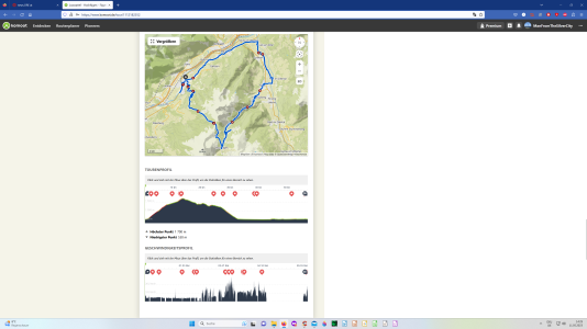

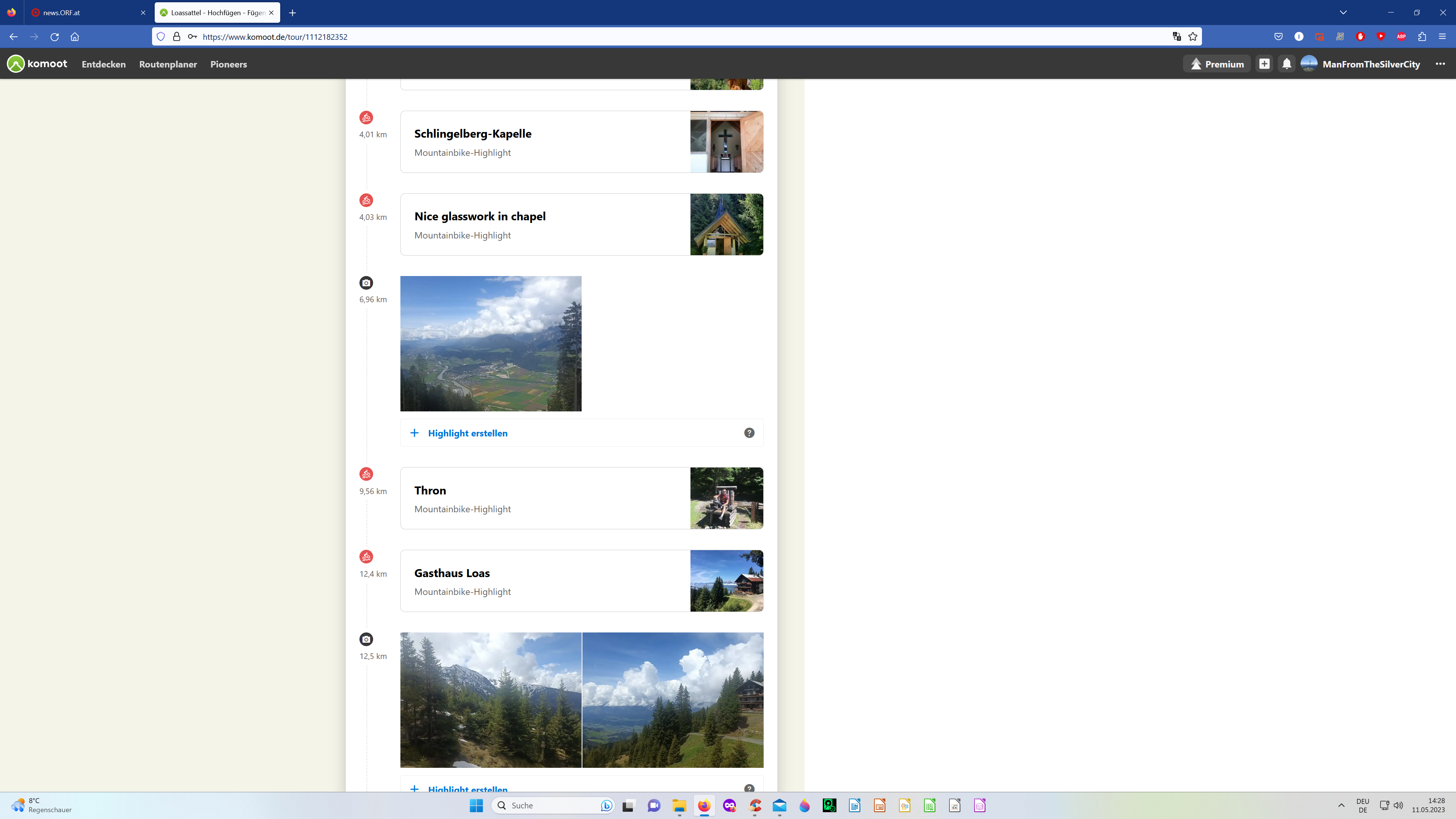

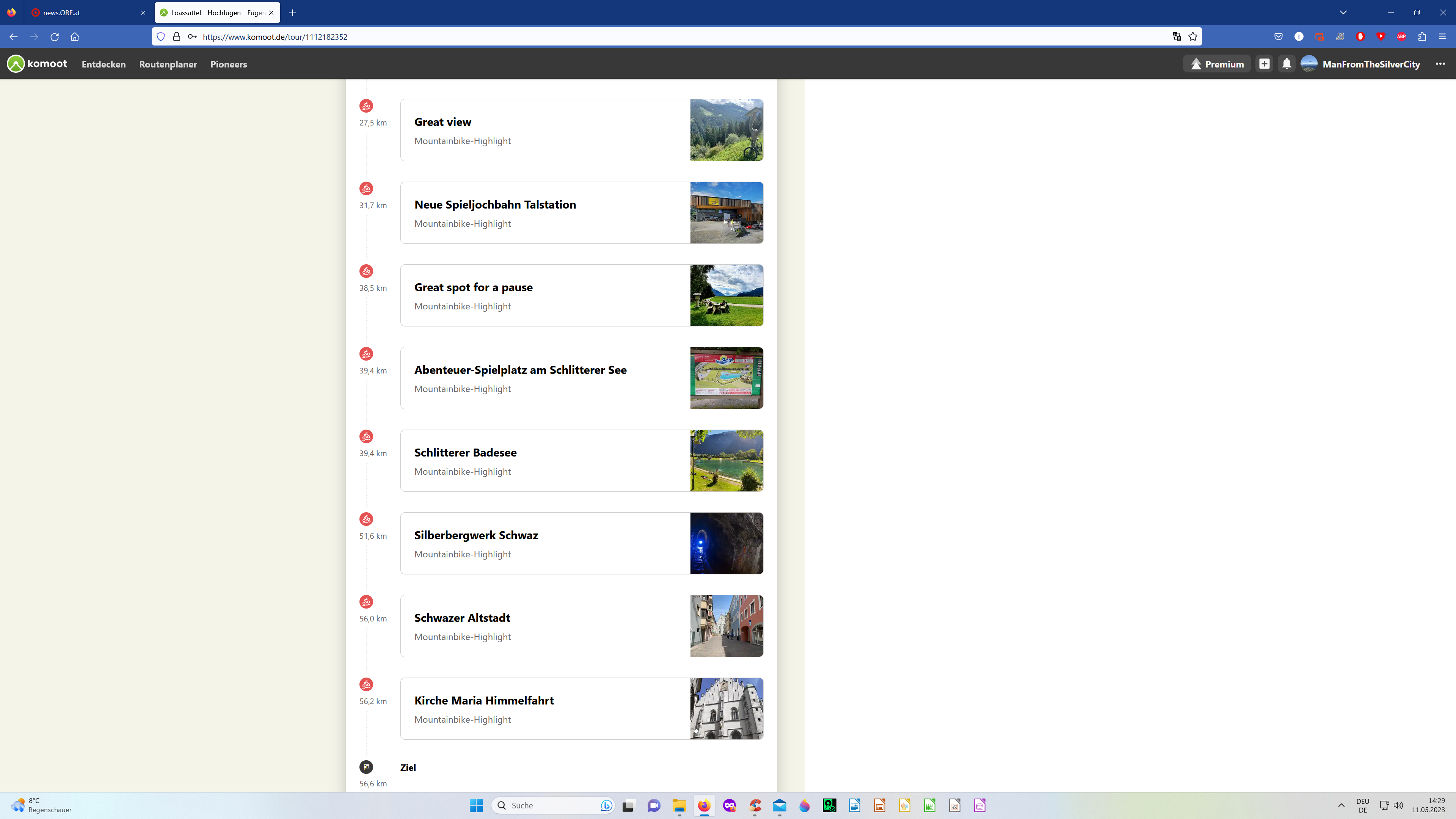

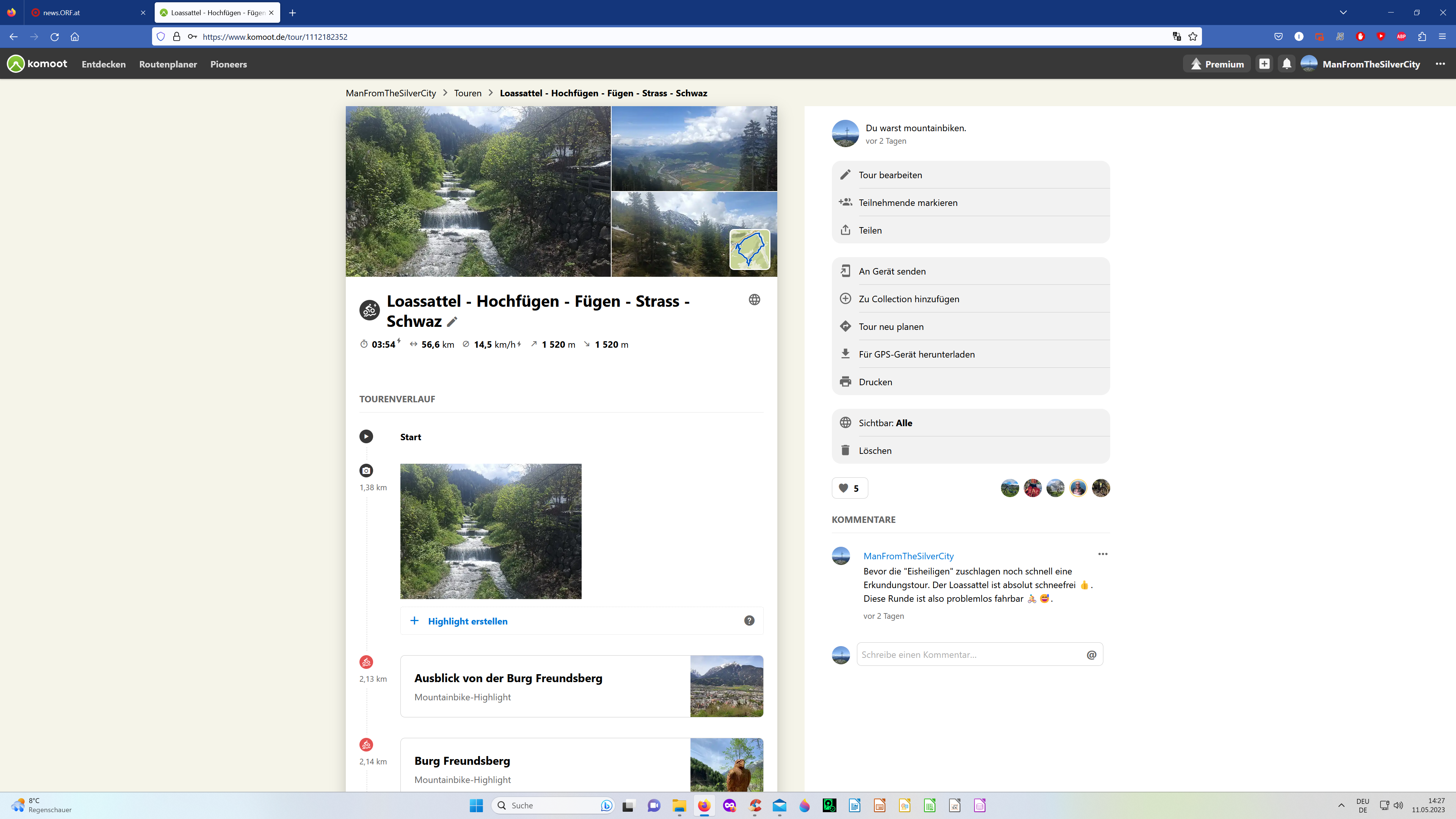

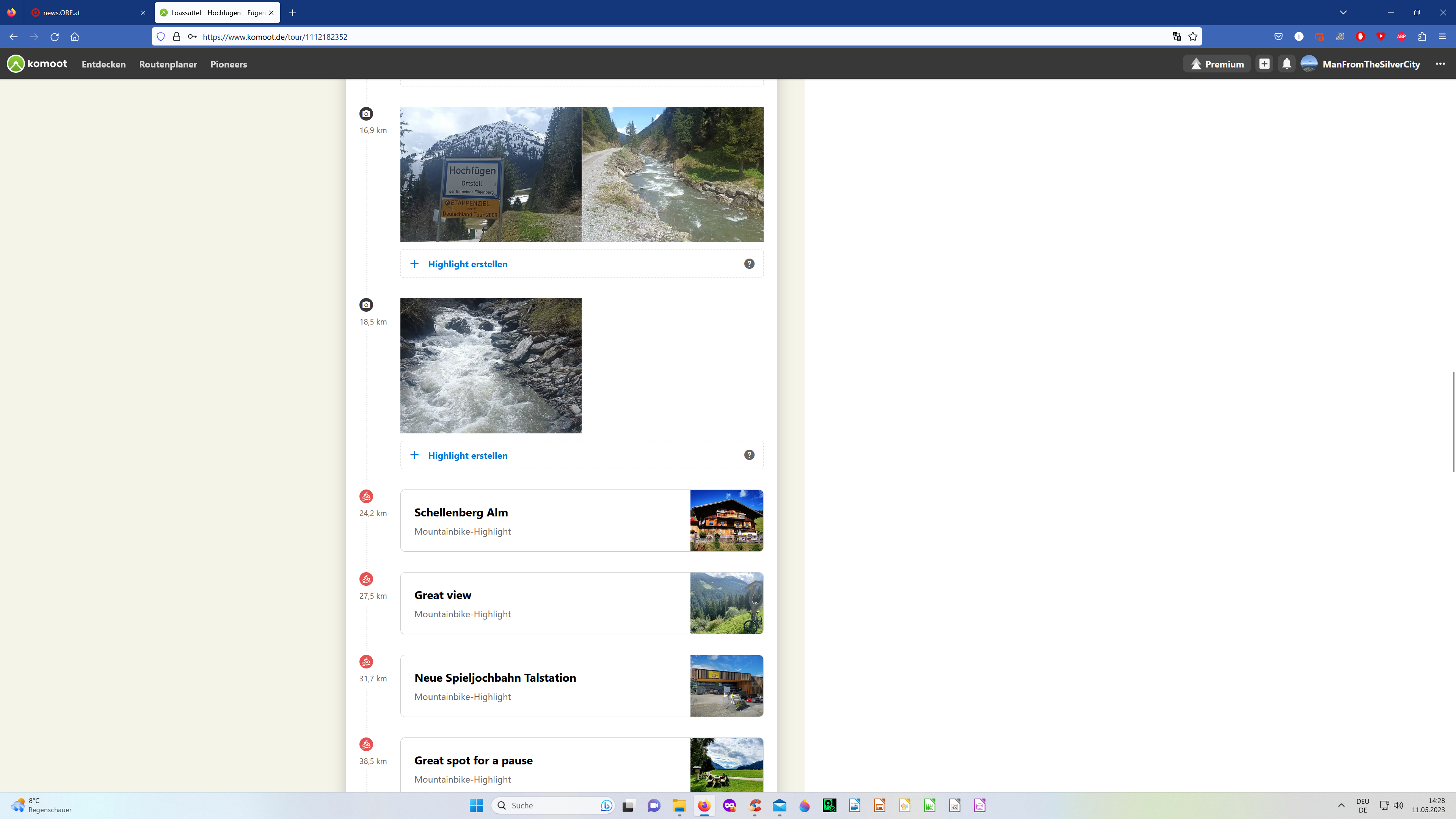

Nach meiner letzten Tour habe ich beschlossen, eine zwar zugegebenermaßen sehr unwissenschaftliche aber trotzdem für mich aussagekräftige Berechung der Reichweite (Höhenmeter) anzustellen!
TOURDATEN: 56,6km / 1520m Gesamtanstieg / Höhe Start/Ziel: 545m ü. NN. / Höchster Punkt: 1.675m ü. NN.
Tour auf Komoot:
Bis zum höchsten Punkt der Tour: 1.166m Anstieg bei 34% Akkuverbrauch - 66% Restakku
Gesamte Tour: 1520m Gesamtanstieg bei 43% Akkuverbrauch - 57% Restakku
Reichweitenberechnungen (total unwissenschaftlich!):
1.166 : 34 x 100 = ca. 3.430 Höhenmeter mit einer Akkuladung
1.520 : 43 x 100 = ca. 3.535 Höhenmeter mit einer Akkuladung
Für mich ergeben sich damit, vorsichtig kalkuliert, sichere 3.000+ Höhenmeter, welche mit nur einer Akkuladung zu machen sind.
Das spricht zum einen für den Akku selbst, aber noch viel mehr für den extrem sparsamen, aber leistungsstarken Shimano EP8!
Meiner hat übrigen von Anfang an, bis heute, nie geklappert!
PS.: Ich werde heuer noch eine größere TransAlp-Tour (adaptierte Albrecht-Route) unternehmen und dabei weitere Aufschlüsse bezüglich der Reichweiten erzielen.
