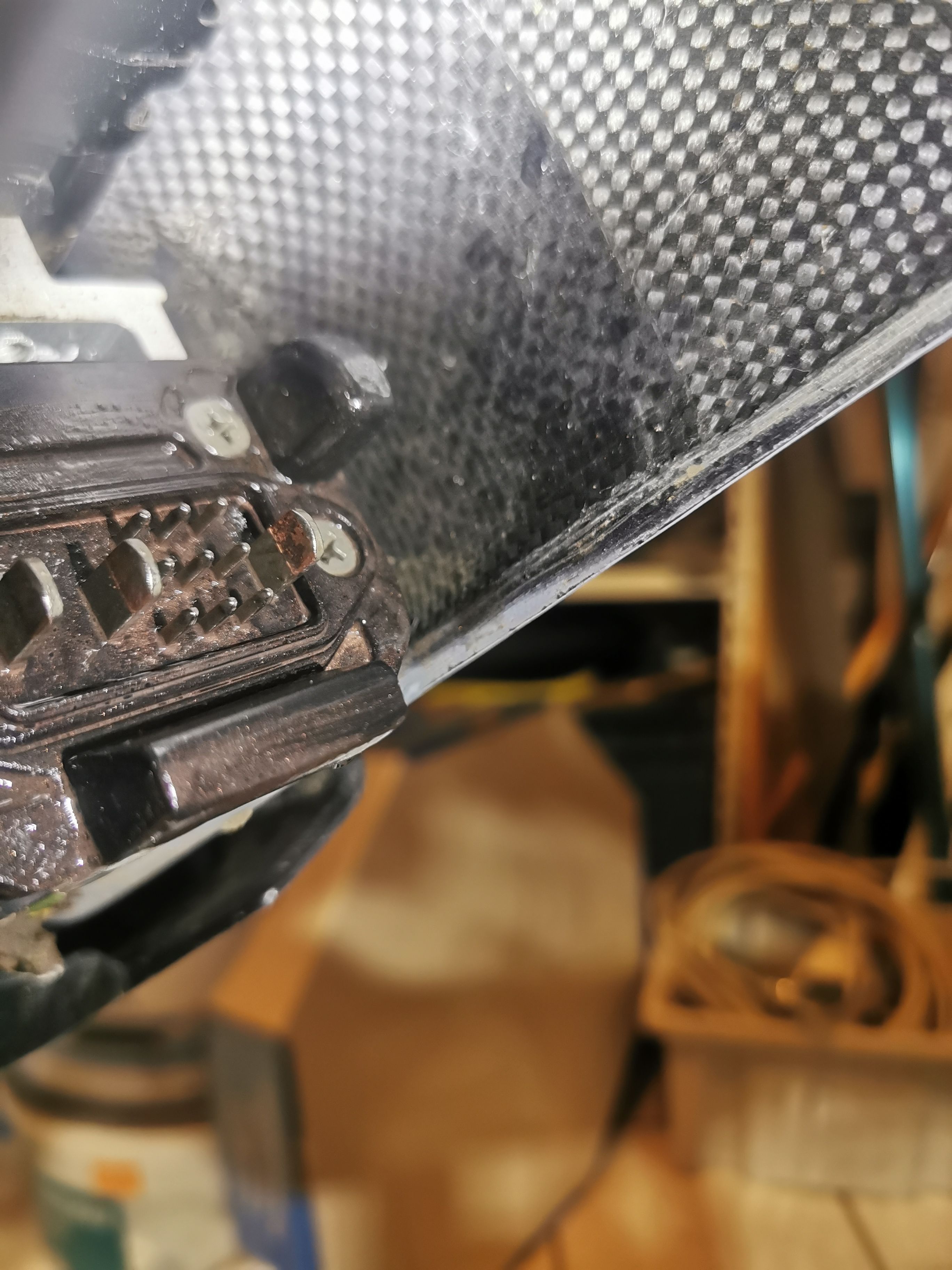

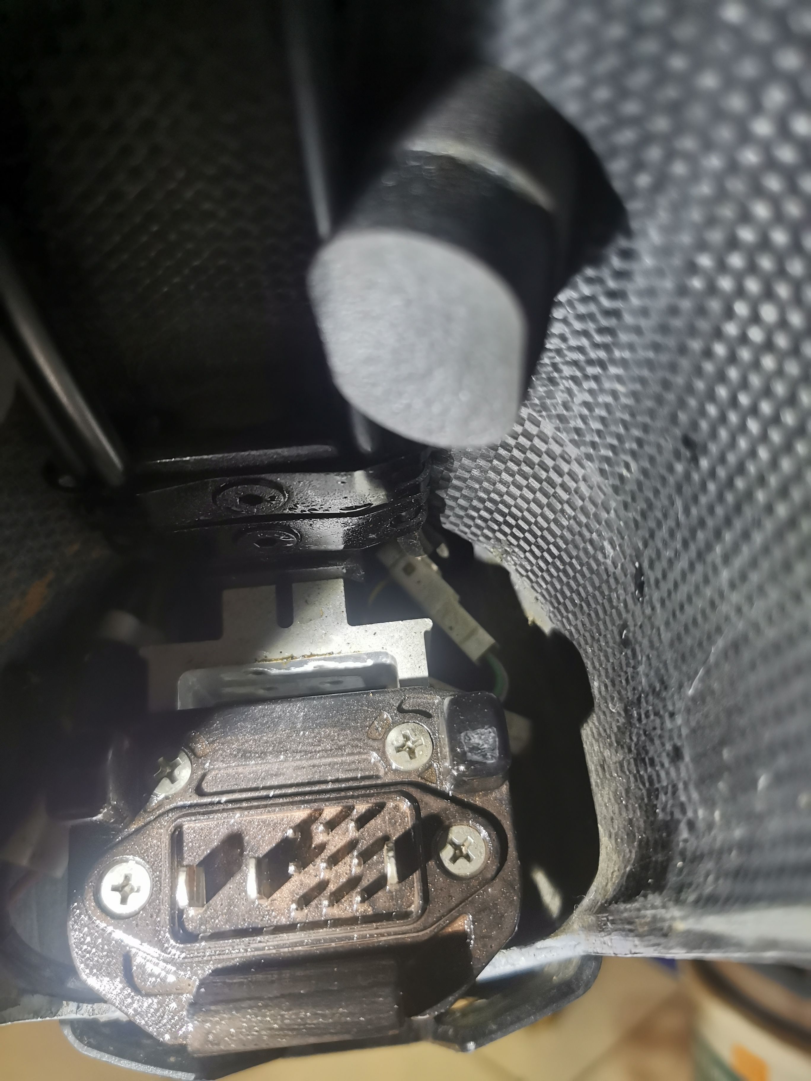

Hatte auch keine Probleme und wollte das auch so lassen wie es war. Jetzt habe ich einen neuen Motor. Das so oft bemängelte Klappern ist am neuen Motor definitiv weg! Ich fand das die ganze Zeit schon als nicht wirklich störend, aber jetzt ist absolut nichts mehr zu hören. Bin extra ein paar lange Treppen gefahren -nichts zu hören. Allerdings ist mir ein paar mal der Motor ausgegangen. Denke das da beim Akkusitz irgendwo ein kleiner Wackler ist. Schaue ich mir mal genauer an...
Habe den Akku raus gebaut und mir den Motorseitigen Stecker angeschaut. Naja...weiss nicht ob das so aussehen soll. Habe jetzt einen Ölhaltigen Korrosionsschutz aufgesprüht und lasse den eine Weile drauf. Später werde ich das ganze mal mit einem Tuch abreiben und bisschen Sillikonspray oder Maschinenfett mit dem Pinsel auf die Kontakte aufbringen. Hoffe das ich dann Ruhe habe mit den Motoraussetzern. Habe gerade gelesen dass das keine gute Idee ist. Das Fett leitet nicht. Also gut reinigen und gut ists. Hoffe ich...

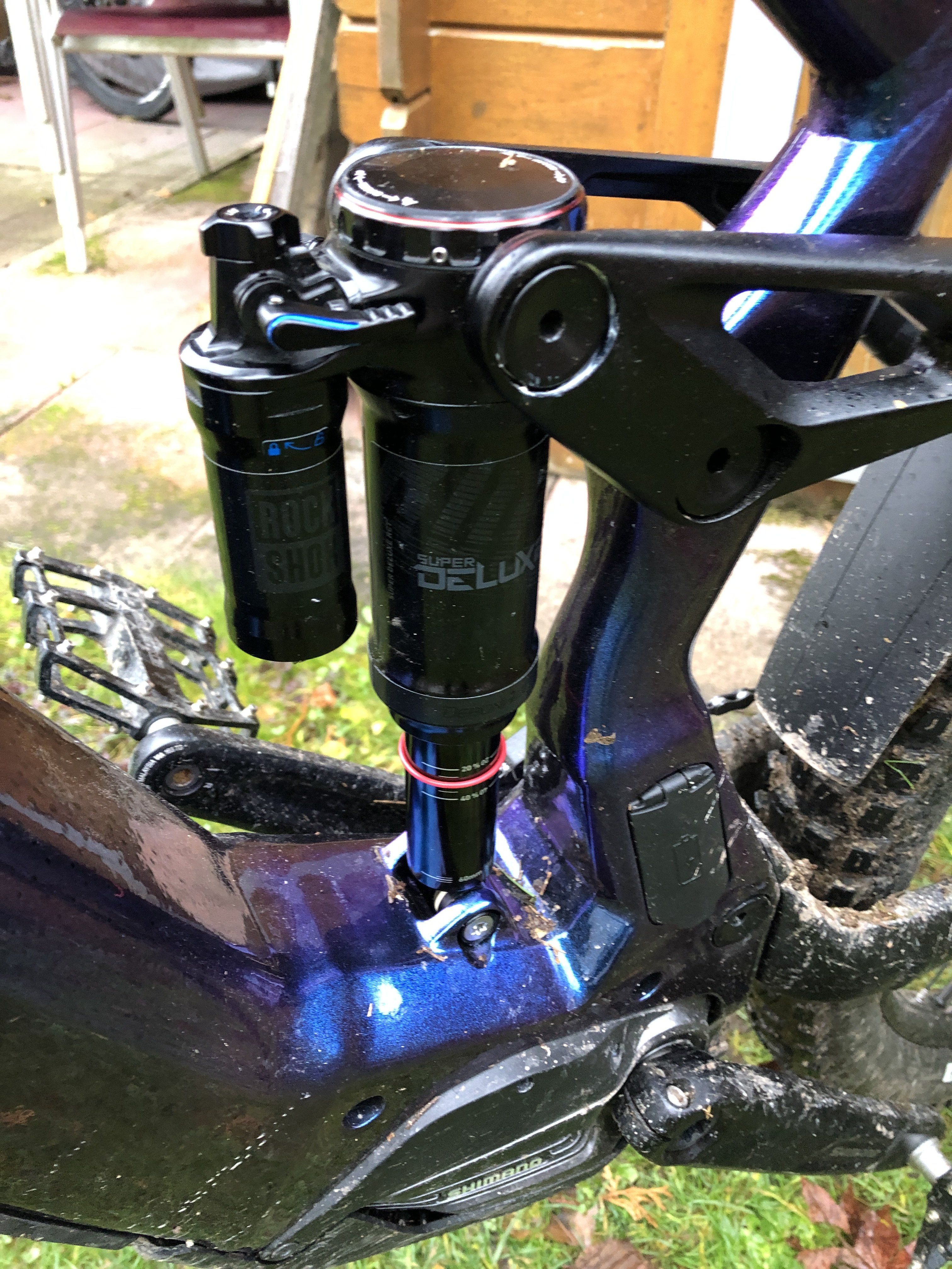

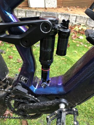

Obwohl ich das AM 7.7 eigentlich weitestgehend im Originalzustand lassen wollte, konnte ich es nicht lassen. Nachdem ich am Bio Bike den gleichen Dämpfer (mit großer Zufriedenheit) fahre, wurde der Rockshox Deluxe Select gegen den Super Deluxe RCT ersetzt. Wenn man einen Dämpfer mit Ausgleichsbehälter gewohnt ist, möchte man nichts anderes mehr. Die Dinger sind einfach smoother beim Fahren. Habe bei den Kleinanzeigen ein akzeptables Angebot für eine jungen Gebrauchten bekommen. Die Angabe auf der Stevens Hompage ist übrigens falsch, es ist kein 185x55mm, sondern ein 205x60mm verbaut. Auch die Einbaubreite am Dämpferauge ist falsch angegeben. Es ist nicht 22,2x8, sondern 25x8mm. (zur Info, falls jemand ebenfalls umrüsten möchte) Hatte mich ohne vorher zu messen darauf verlassen und musste das neue Buchsen Set zurückschicken und nachbestellen.
P.S. Heute die erste Tour damit gefahren. Sicherlich muss ich noch ein wenig mit der Low Speed Druckstufe experimentieren, aber nach SAG Einstellung auf knapp 30% und Rebound auf meinen Luftdruck macht das Ding einen tollen Eindruck.

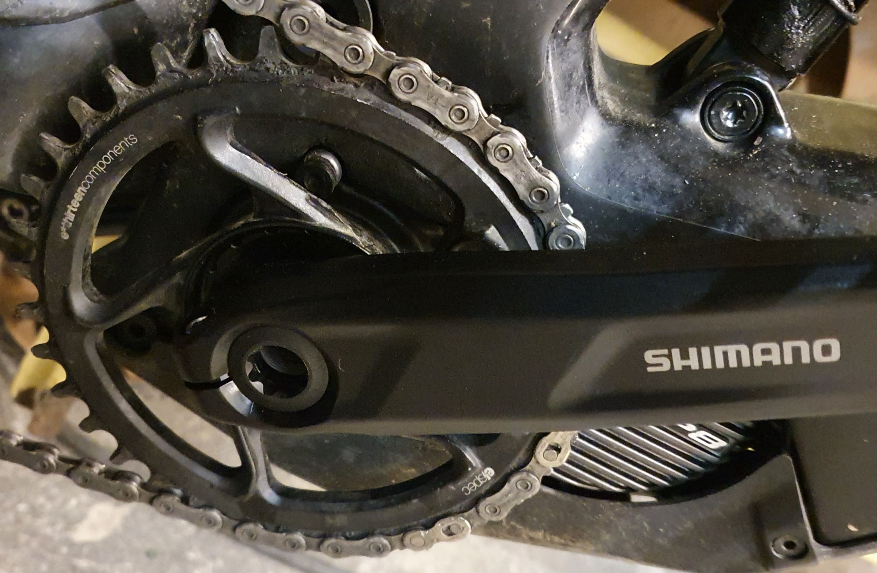

Da ist die neue Kurbel. 19 Tage hat es gedauert. Kommt schon auch auf den Händler, Abgabetag und Zusteller drauf an. Obendrauf gabs für mich endlich einen neuen Akkudeckel. Wenns so bleibt Spikes drauf und ab gehts wieder.
