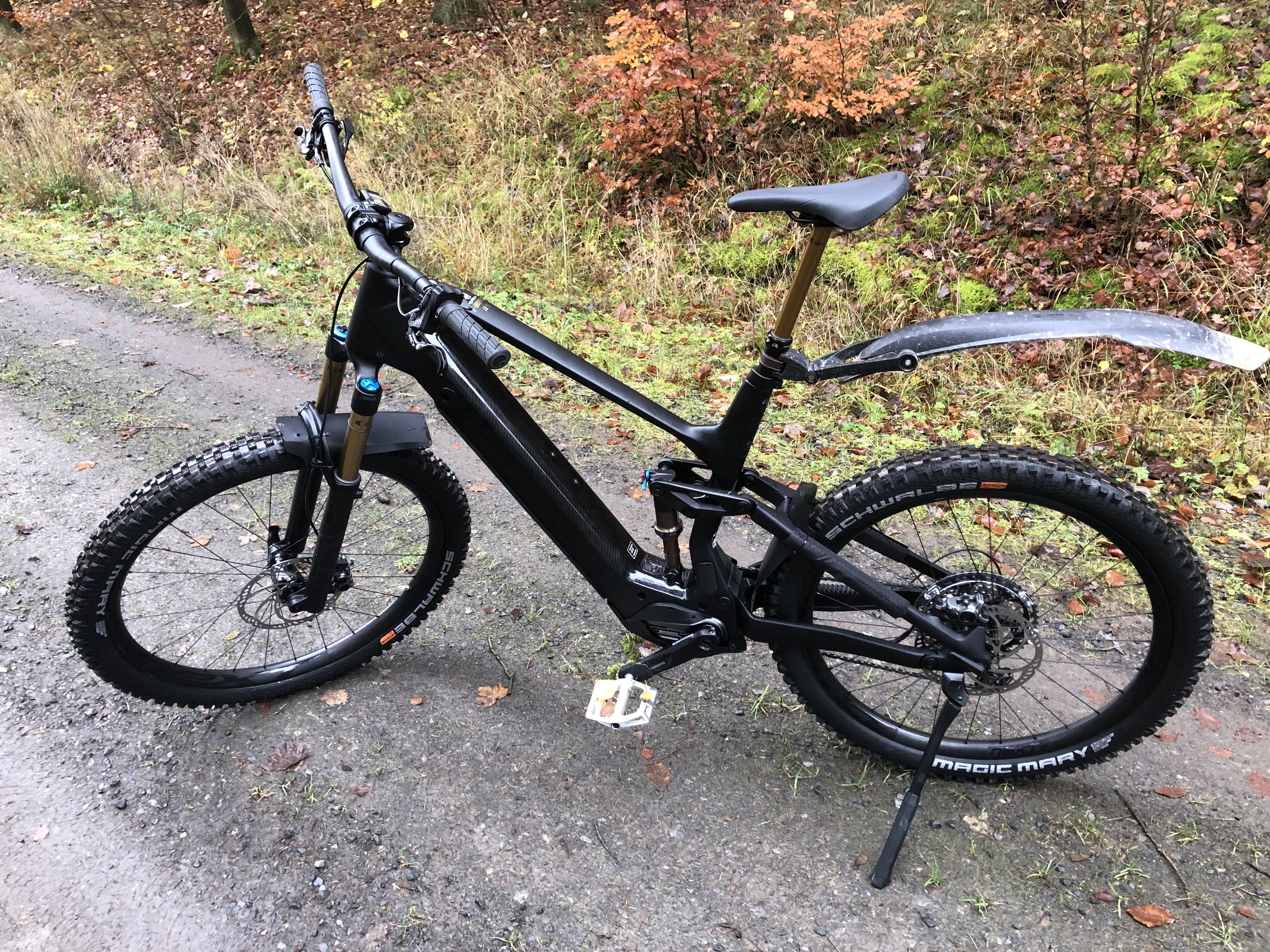

das alte hatte leider eine zu kleine Reichweite
Wenn Du über Trails fährst und es klappert heftig, dann ist das nicht (nur) der Motor, sondern vor allem der Seitenständer. Ich hatte beim Kauf den Originalständer kostenfrei mitbekommen und nach der Jungfernfahrt wegen dem Geräuschpegel wieder abmontiert. Ohne Ständer ist das Klappern eindeutig im tolerablen Bereich.
P.S. muss mich outen, auch wenn dieser blöd an einem MTB ausschaut, habe diesen wieder herangeschraubt. Da ich jetzt im Winter eher moderate Strecken fahre und das klappern einkalkuliere. Und das Ding ist schon praktisch. Im Frühjahr wenn die Trails wieder etwas sportlicher werden, schraube ich diesen aus Sicherheitsgründen wieder ab.
Da ich bei jedem Wetter fahre ist ein Schutzblech schon praktisch. Mein Whaka ist letzte Woche fast umgefallen weil es am Geländer an dem der Briefkasten hängt lehnte und der Postbote kam deshalb der Ständer.
Heute bin ich 43 Kilometer gefahren und es zeigt noch 25 Kilometer an. Ich vermute das ich so 60 Kilometer schaffe. Letzte Woche war der Akku vom Whaka nach 30 leer. Die Federung vom AM ist besser aber schlecht war es trotzdem nicht. Ich montier einen Muddhuger hinten und vielleicht etwas größeres vorne und fahre mit Rock Razor damit auf Radwegen und auf Schotter.

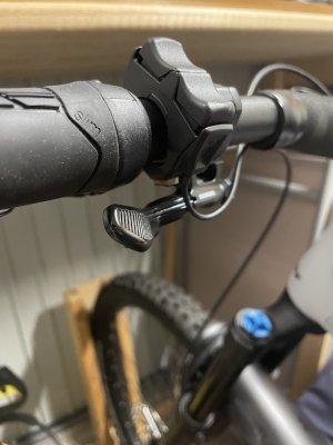

Hallo, wenn man den mt500 allein ohne Anschluß Stütze drückt kommt dieser ja wieder zurück, wie wenn ne Feder verbaut wäre, in die Ausgangsstellung. Hat der mt800 bzw. der oneup das auch?
Der OneUp Trigger hat das nicht. Die Rückstellung erfolgt nur wenn die Sattelstütze angeschlossen ist.
Ich bin der Meinung, der OneUp Trigger passt bei dem Setup nicht. Der Trigger (I-Spec EV) und der Schalter zum Einstellen der Unterstützungsstufe sind sich im Weg.
Auf dem Foto ist der MT500 und wenn ich mich recht erinnere hat der OneUp den Schalter da berührt, wo das Kabel raus kommt (oder an dem Metall dahinter).
