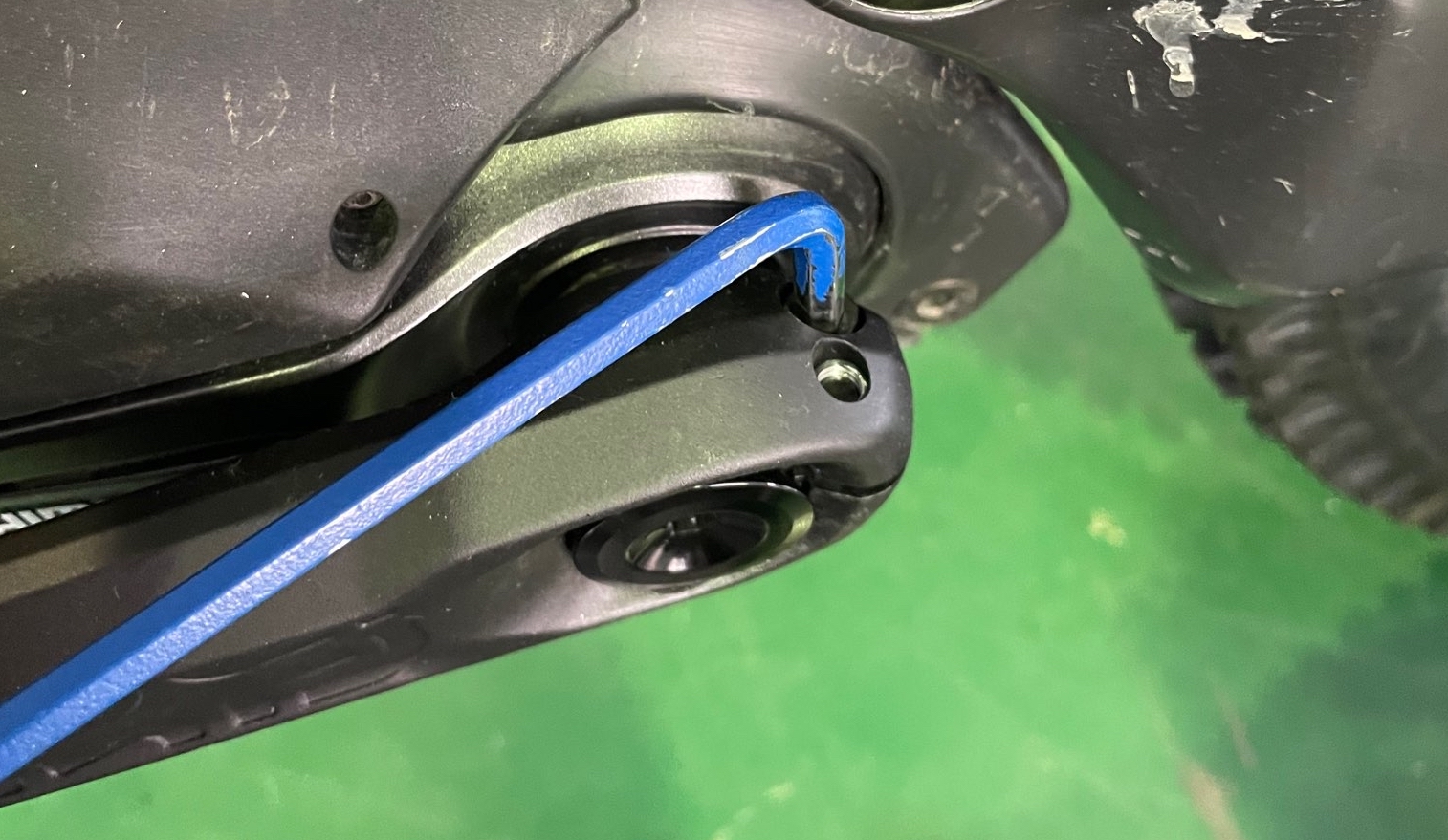

ANWEISUNGEN FÜR DAS AUSBAUVERFAHREN DES ARMS
Hinweis: Das Verfahren ist für den linken und rechten Arm gleich und sollte an beiden durchgeführt werden

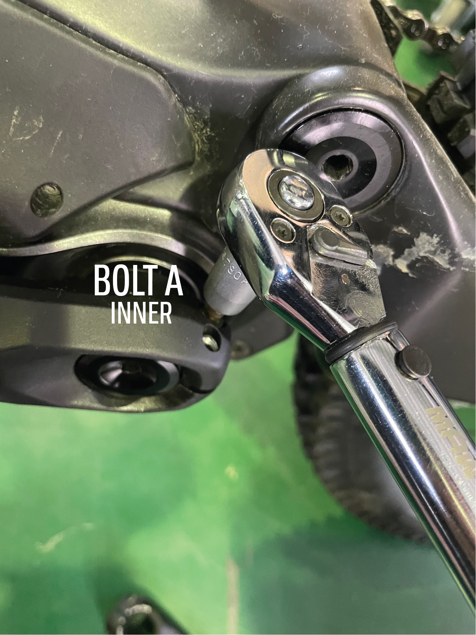

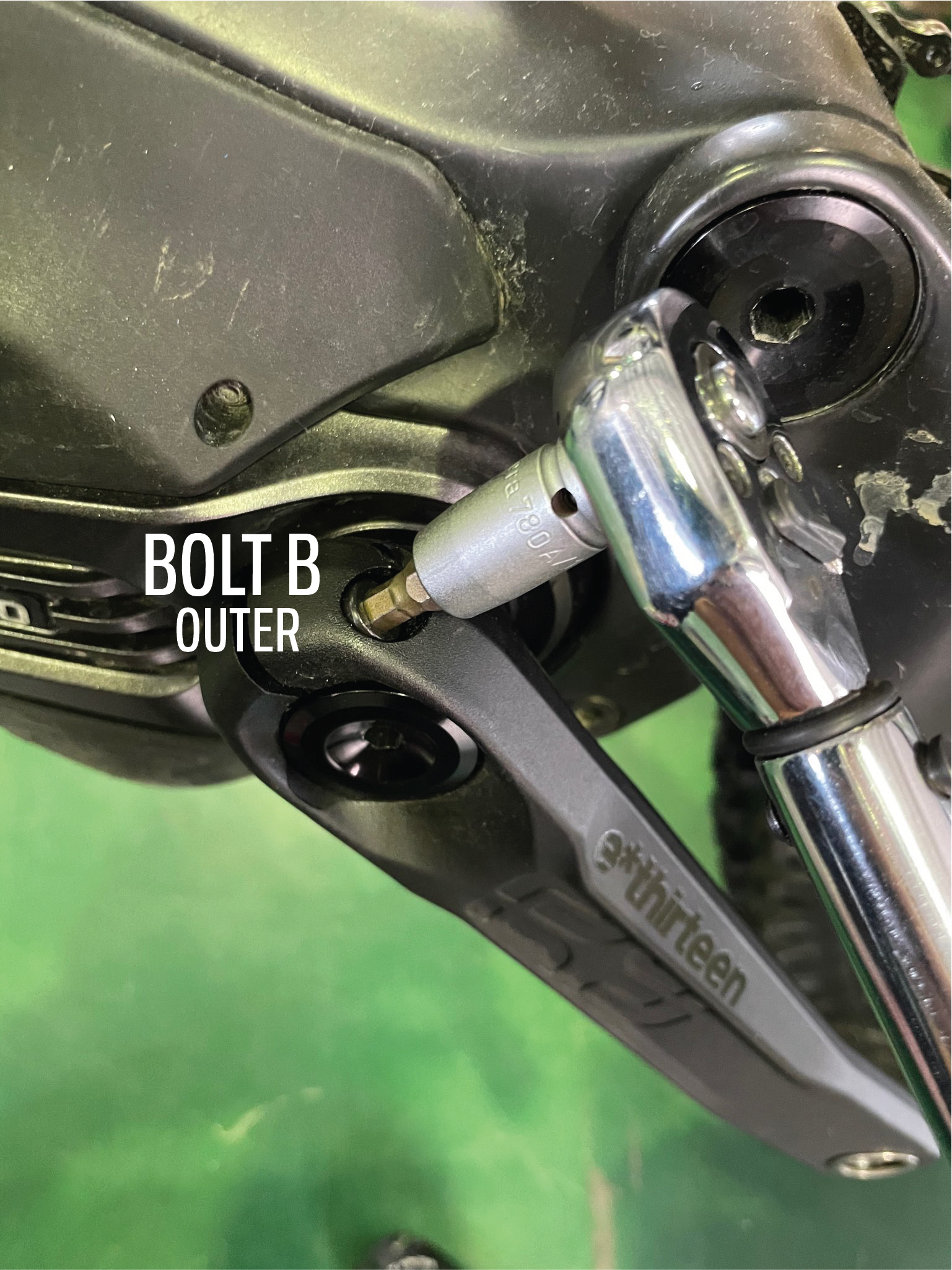

SCHRITT 1 - LÖSEN SIE DIE QUETSCHBOLZEN Lösen Sie die beiden 5 mm Klemmschrauben
, die den Kurbelarm an der Spindel befestigen, gegen den Uhrzeigersinn. Stellen Sie sicher, dass sie durch abwechselnde Schrauben vollständig locker sind, bis eine Lücke zwischen dem Kopf der Schraube und dem Kurbelarm sichtbar ist.

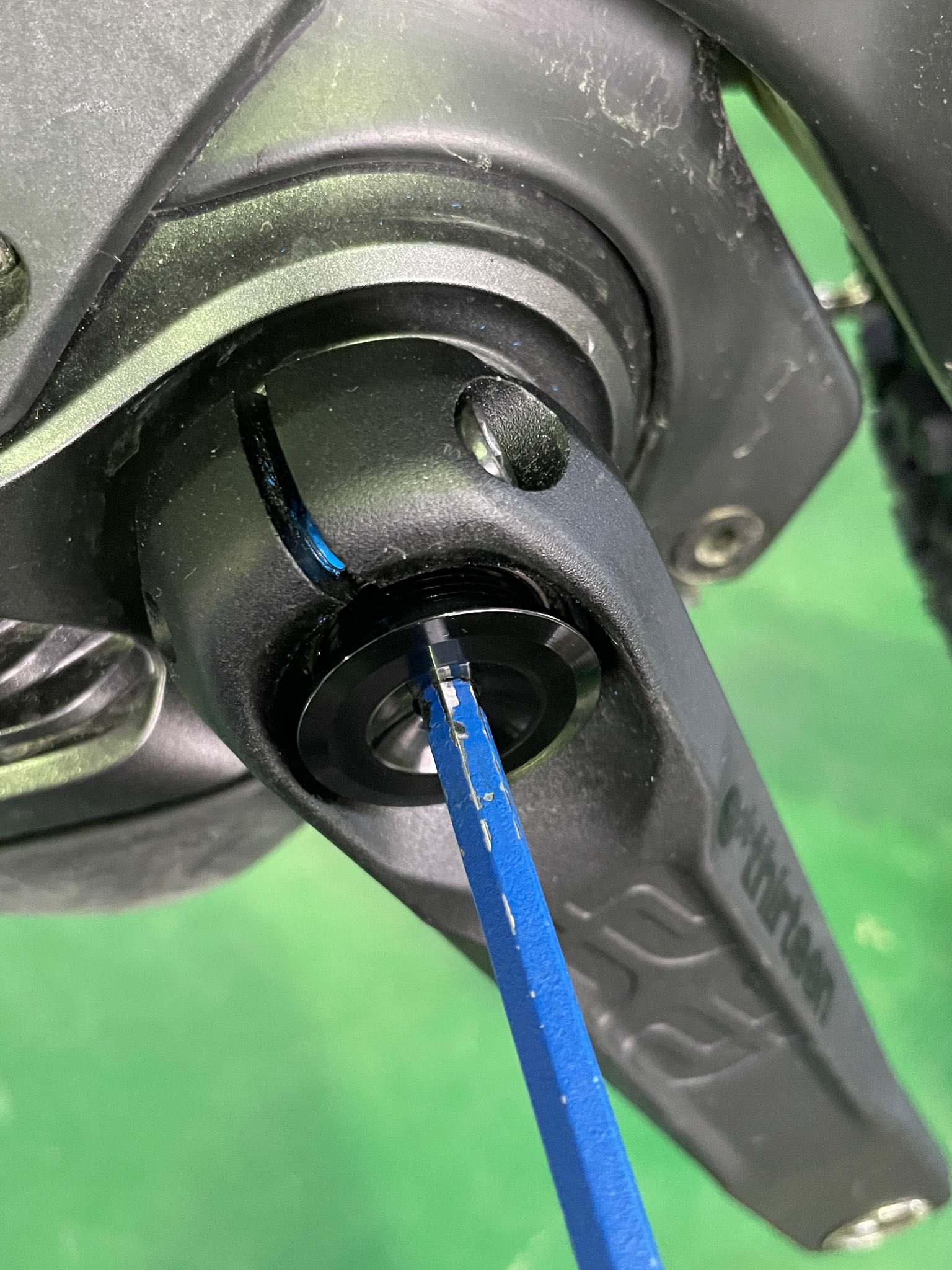

SCHRITT 2 – ENTFERNEN DER VORLADUNGSKAPPE
Lösen Sie mit einem 5-mm-Inbusschlüssel gegen den Uhrzeigersinn und entfernen Sie die Vorspannungskappe.
SCHRITT 3 - ARME ENTFERNEN UND MOTORSPINDEL MIT ENTFETTER REINIGEN

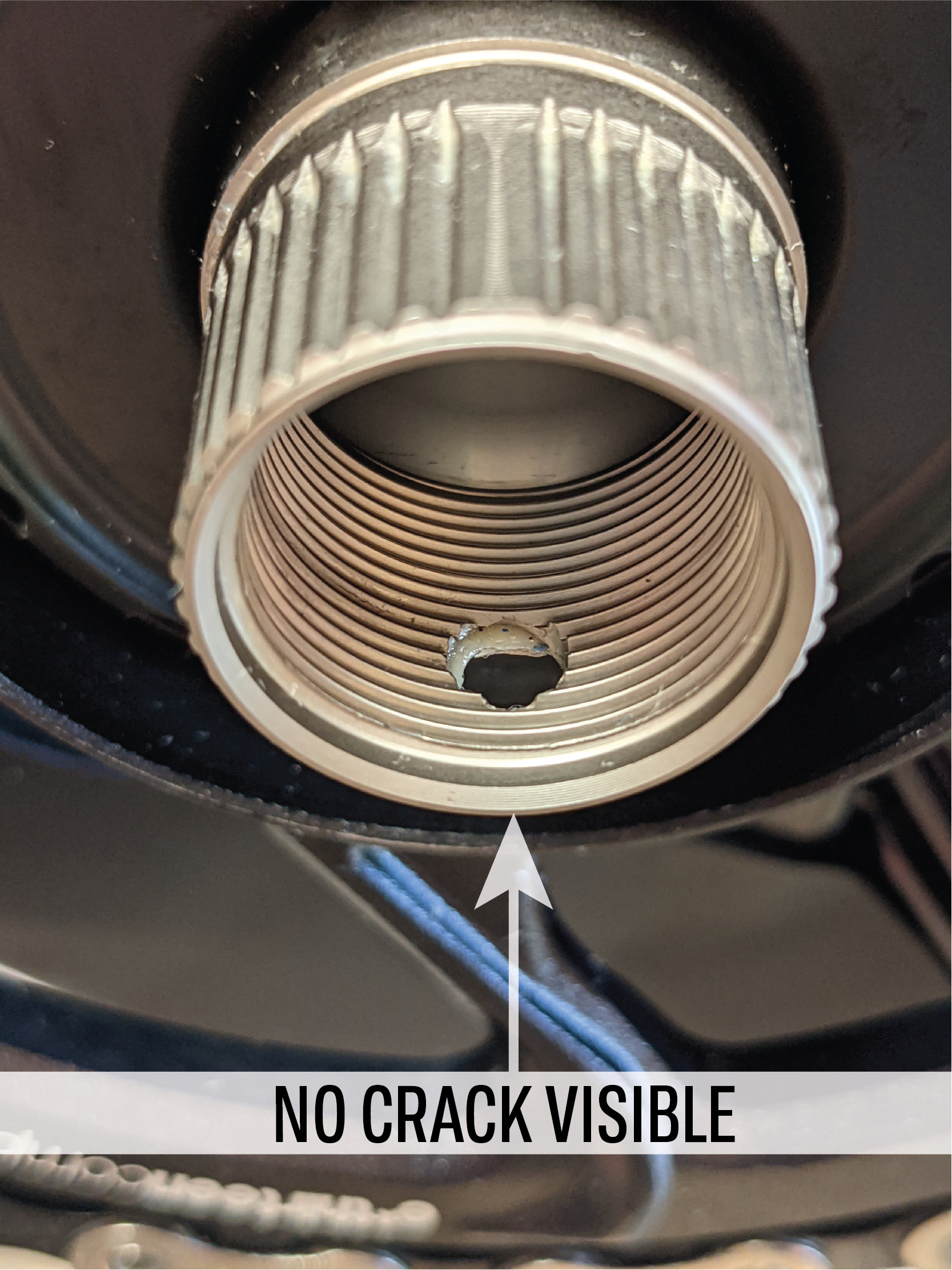

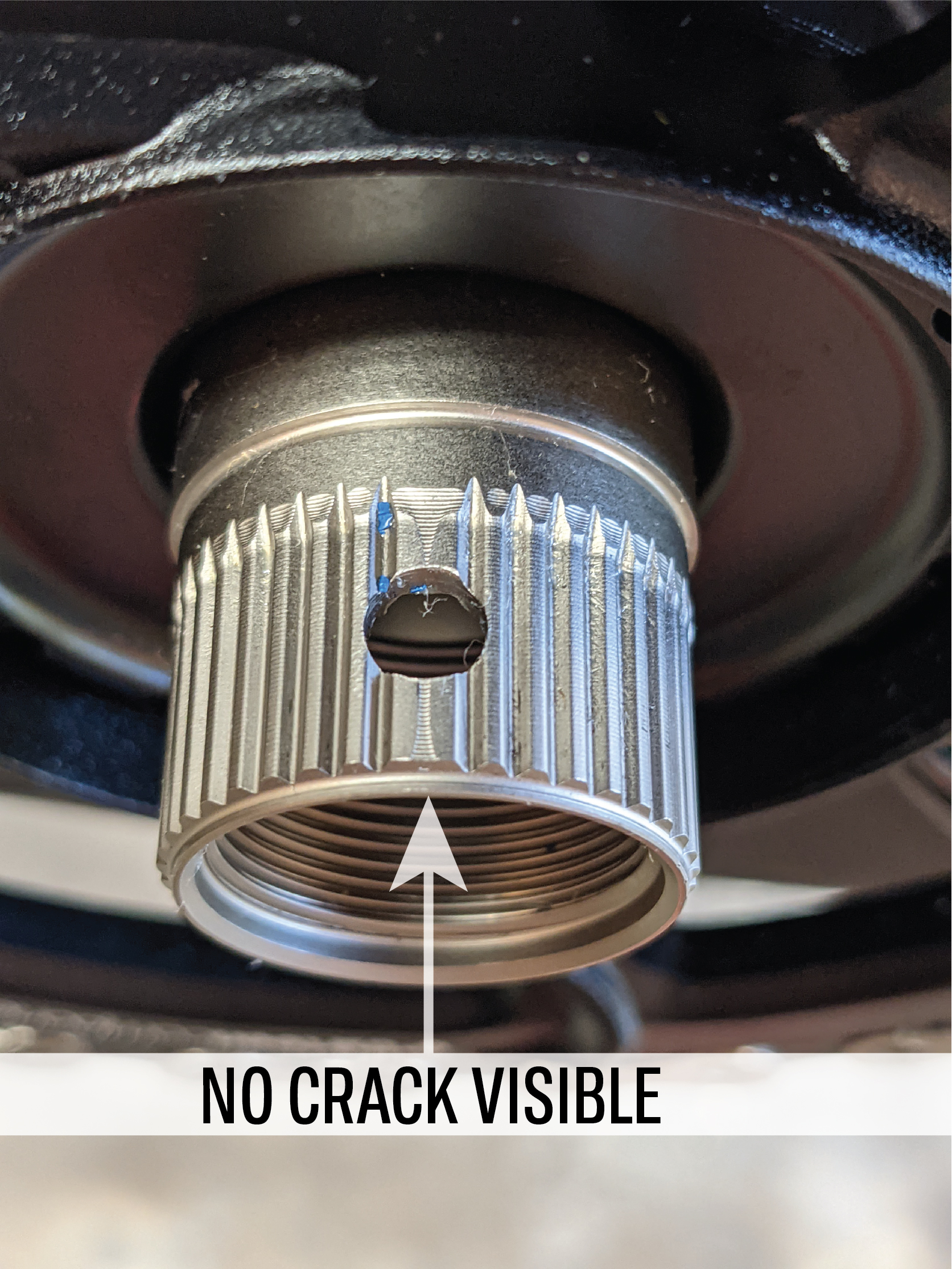

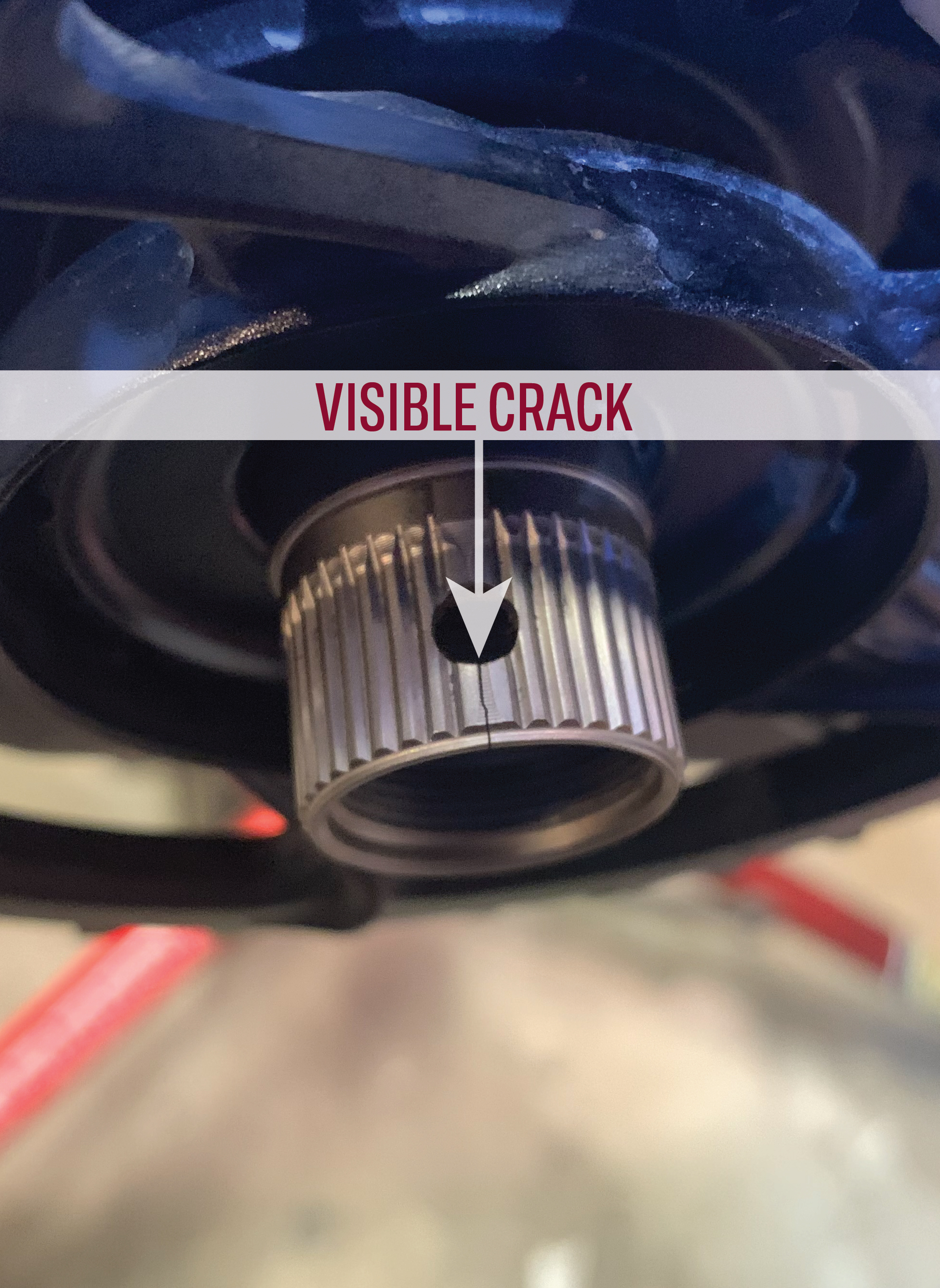

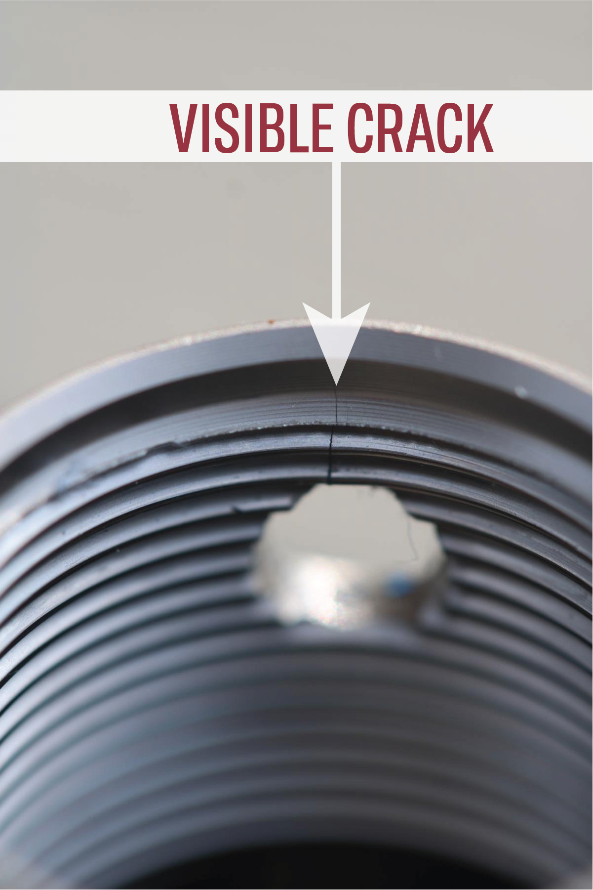

SCHRITT 4 - KONTROLLIEREN SIE DIE FREIGEGEBENE SPINDEL GENAU, ACHTEN SIE BESONDERS AUF DEN BEREICH UM DAS QUERBOHRUNGSLOCH. ÜBERPRÜFEN SIE SOWOHL INNERHALB UND AUßERHALB DER SPINDEL (Die Verwendung Ihrer Smartphone-Kamera und das Heranzoomen können für zusätzliche Klarheit sorgen )
INNENANSICHT
AUßENANSICHT
Hinweis: Die auf dem breiten Keilzahn und an anderen Stellen der Spindel abgebildeten Mulden-/Nutmarkierungen sind werkseitig vorhandene Fertigungsmarkierungen. Diese Markierungen sind inkonsistent und müssen nicht unbedingt auf allen Spindeln vorhanden sein!
SCHRITT 5 – ERNEUT INSTALLIEREN ODER UM DEN AUSTAUSCH MIT DER ENTSPRECHENDEN PARTEI ZU KONTAKTIEREN
  • Wenn kein Riss vorhanden ist, fahren Sie mit dem nachstehenden Verfahren zum Installieren des Arms fort.
  • Wenn ein Riss vorhanden ist oder Sie sich nicht sicher sind, wenden Sie sich für weitere Anweisungen an Ihren Fahrradhersteller oder das lokale Shimano-Servicecenter.

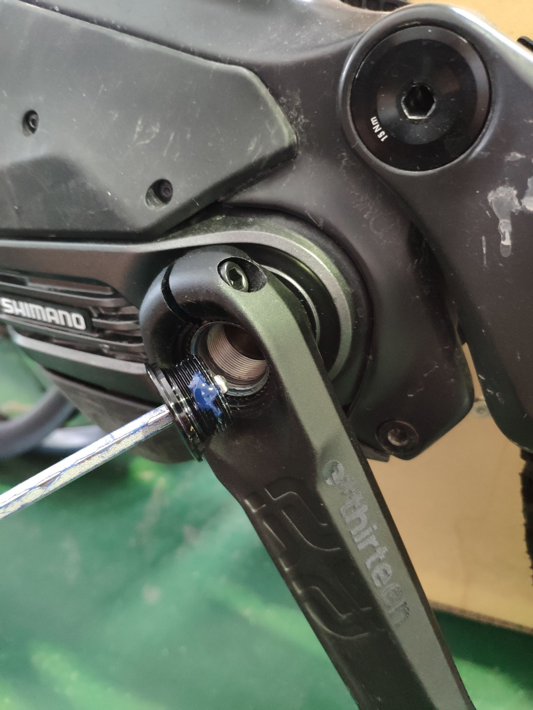

SCHRITT 2 - INSTALLIEREN SIE DIE ARME AUF DER SPINDEL Beachten
Sie die linken und rechten Arme und schieben Sie sie auf die Spindel und drücken Sie sie fest an ihren Platz.
SCHRITT 3 – VORLADENKAPPE UND DREHMOMENTBEFESTIGUNGEN WIEDER INSTALLIEREN
Montieren Sie die Vorspannkappe und ziehen Sie sie mit 2 Nm fest
Ziehen Sie die Kurbelarm-Klemmschrauben mit einem Drehmomentschlüssel in abwechselnder Reihenfolge an, bis beide Schrauben 14 Nm erreichen. Sie werden dies (2) Mal tun, beginnend mit der inneren Schraube (a), dann der äußeren Schraube (b), dann wiederholen. Sequenz = (a)(b)(a)(b)
SCHRITT 4 – WIEDERHOLEN SIE DAS VERFAHREN AN ANDEREN ARM
SCHRITT 5 – NACH 1-2 FAHRTEN ERNEUT DIE DICHTIGKEIT DER PINCHBOLT PRÜFEN, UM EIN DREHMOMENT VON 14Nm AUF DEN PINCHBOLTS ZU GEWÄHRLEISTEN

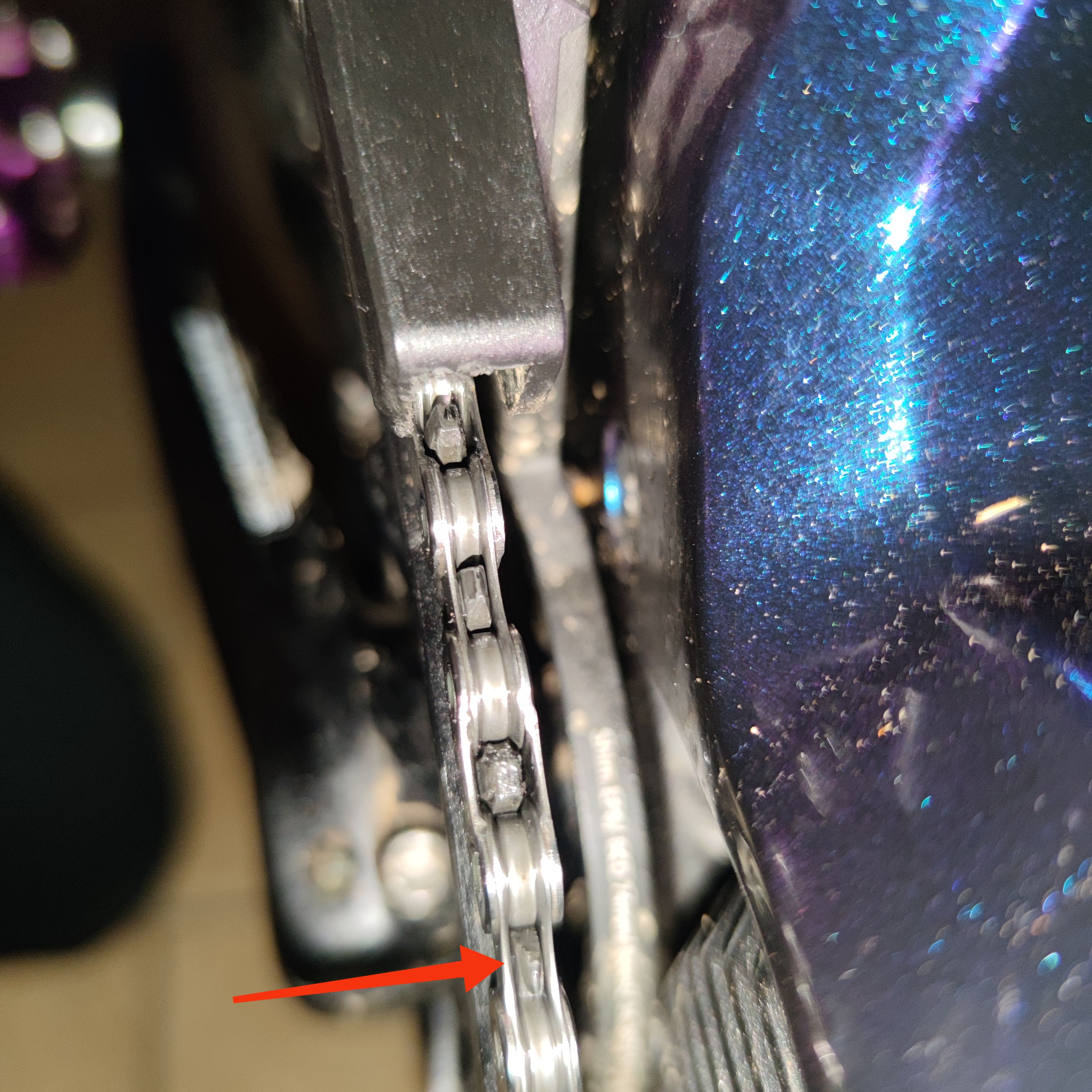

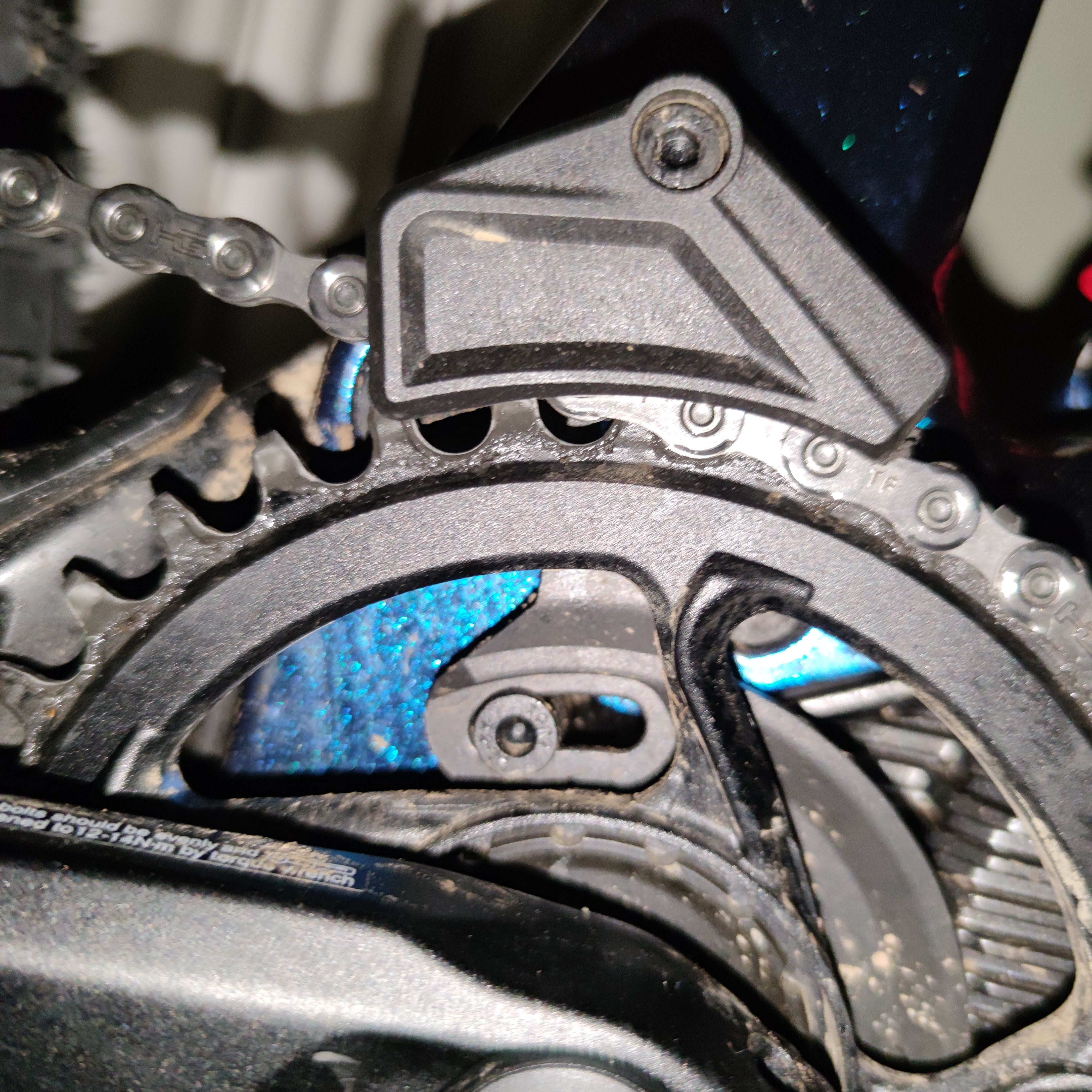

Moin, weiß jemand zufällig welche Kettenführung (Hersteller/Bezeichnung) verbaut ist? Müsste diese neu ausrichten da es schleift und finde bei Stevens leider weiteren Angaben.
Hab aktuell leider kein Anschaungsmuster hier.
Wäre vielleicht ein Entfall, also abmontieren, des Teils eine Option.? Ich fahre immer ohne der Führung rum. Finde es wird nicht benötigt, auch wenns etwas rumpelt auf dem Trail, bisher zumindest.
Abmontieren mag ich ungern. Nach meinem Besuch in der Werkstatt schleift es einseitig was vorher nicht der Fall war. Bevor ich jetzt wieder dahin fahre, schau ich lieber selbst. Ist diese hier:
Hallo NiBi meine Kettenführung am 7.7. schleift ebenfalls in den ersten 2 kleinen Gängen (große Ritzel). D.h. ich muss mir das ebenfalls in Ruhe anschauen. Bei meinem Levo schleifte es ebenfalls trotz exakter Justierung. Ich habe dass erst vernünftig justiert bekommen als ich beim Dämpfer die Luft abgelassen habe und die Einstellung im Sag vorgenommen habe. Wenn es am Montageständer nicht schleift, beim Fahren aber doch, dann könnte das die Ursache sein.
Hi, meine schliff nicht von vornherein. Erst seitdem meine Kette und Schaltwerk durch die Werkstatt getauscht wurde. Es schleift beim Fahren, aber auch auf dem Montageständer. Auf den Bildern des Herstellers sehen die auch etwas anders justiert aus. Wenn es mit den Befestigungsschrauben einfach zu justieren ist, mach ich das selbst. Mal schauen.
@Prrave kurzes Update. War eben doch in der Werkstatt wegen der Kettenführung, Wetter war toll.
Also, dieses Teil ist einfach vom Material her weich und verbiegt sich einfach schnell. Bisschen drücken und das wars, hätte man auch selbst hinbekommen. 🤷 Alles andere passte halt.
Hat bei mir auch geschliffen. Schmeiß runter das Teil. Bei mir ist die Kette noch nie runtergefallen, auch nicht auf den wilden Endurotrails in Nauders/Reschensee. Wenn da die Kette drauf bleibt, dann überall...

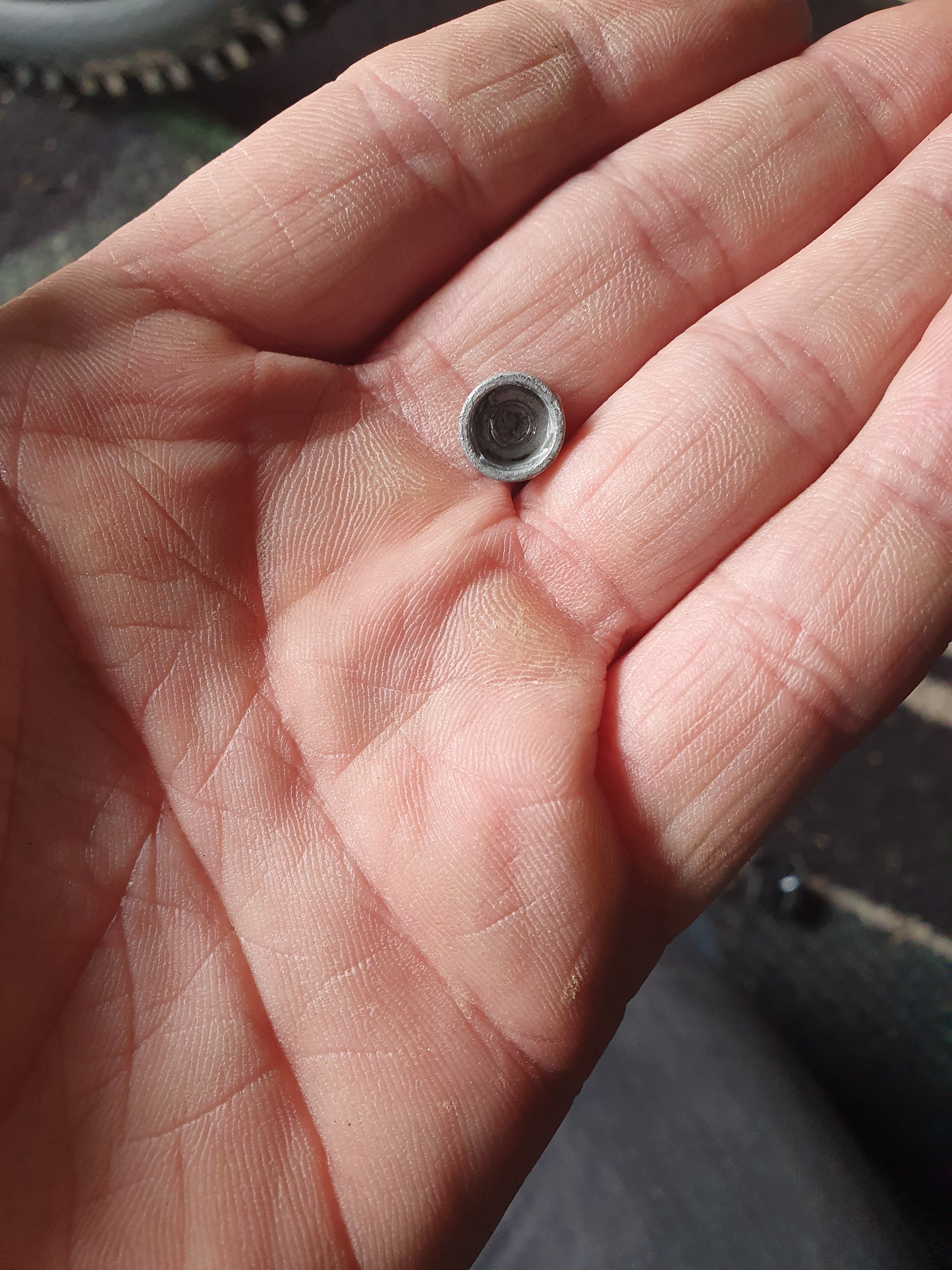

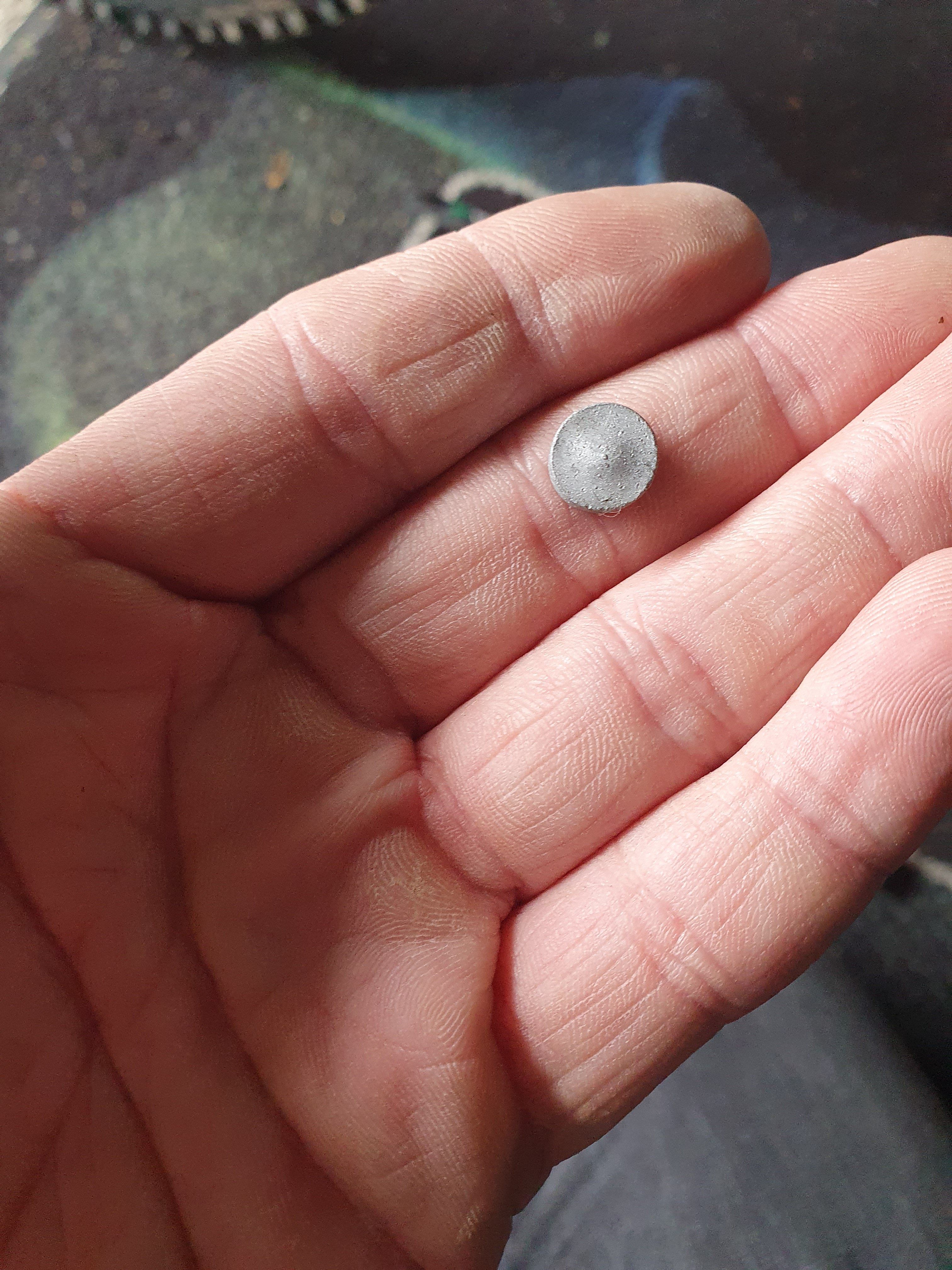

Hallo zusammen,

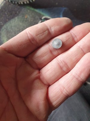

nach 13 Monaten, durfte ich nun auch endlich mein AM 8.7 GTF abholen. Ich habe eben mal alles inspiziert und als ich den Akku rausgenommen habe, lag und auf dem Kontakt diese kleine Abdeckung.
Kann mir jemand sagen, wo die normalerweise hingehört?
