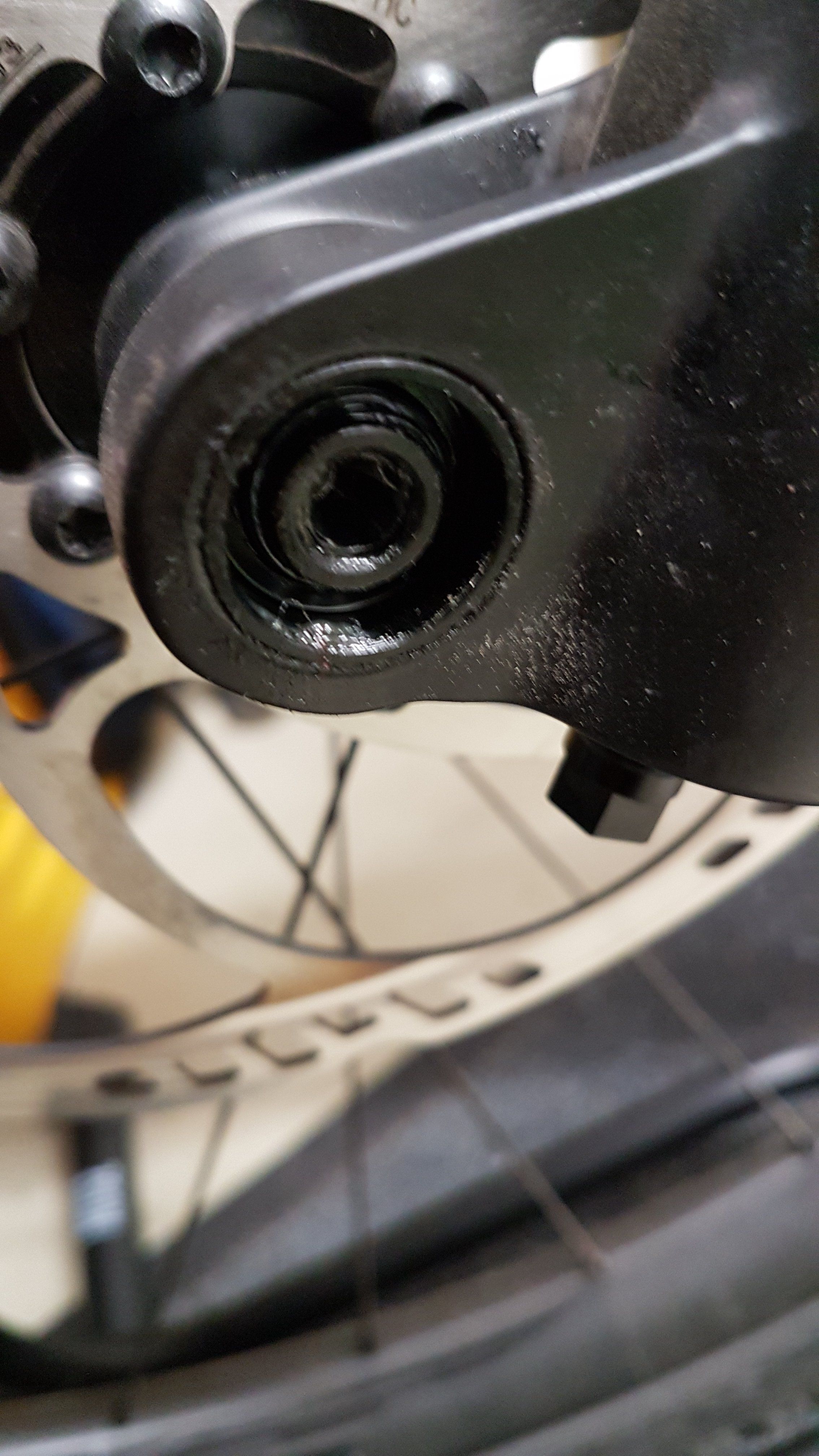

Liebe E-Inceptionisten,
bei meinem AM 9.7 sieht das linke Ausfallende (gegenüber Hebel Steckachse) so aus (Bild).
Ist das bei Euch auch so? kein Deckel?
Gruß
Radi

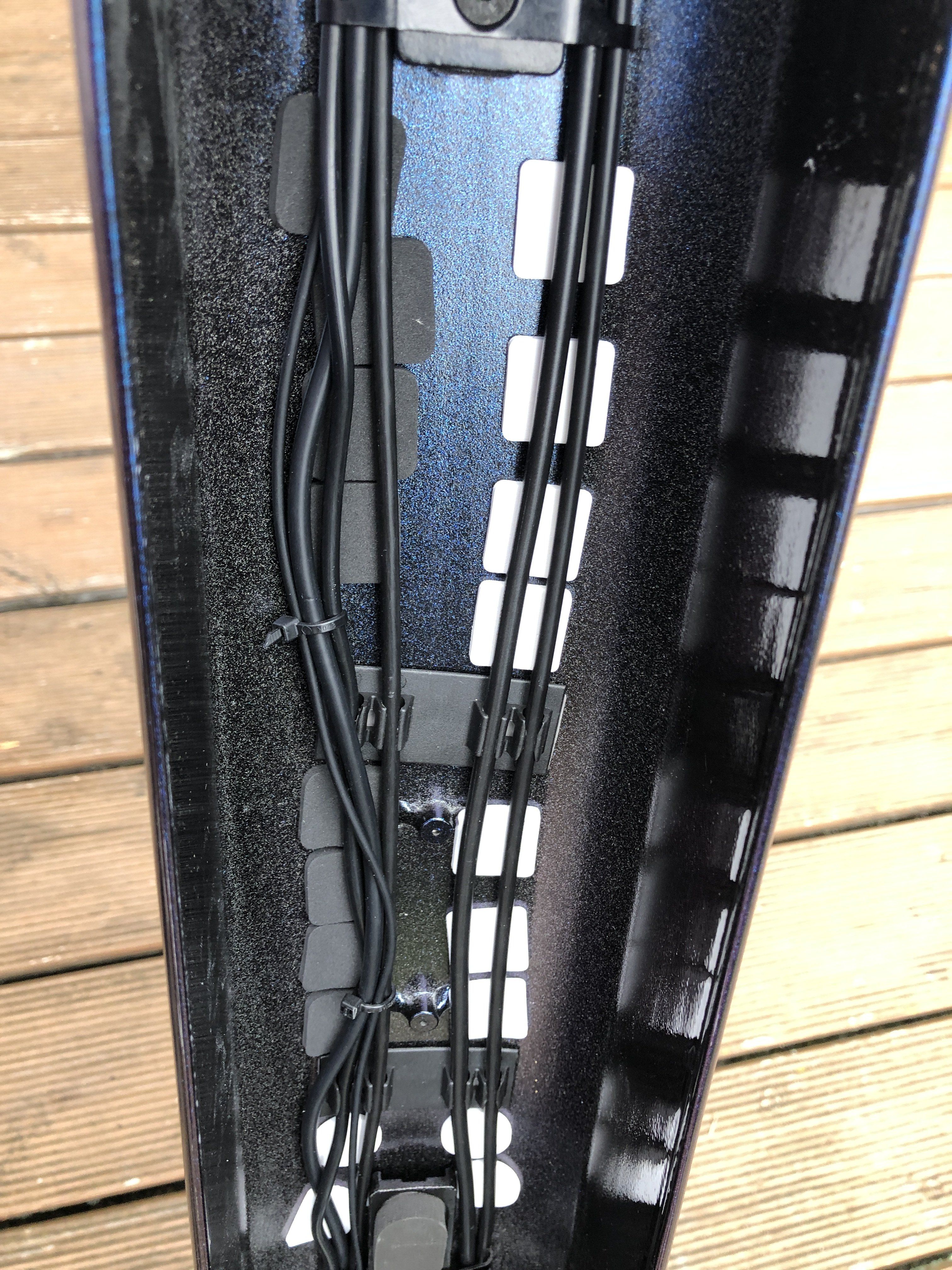

Hab letzte Woche mein E-Inception 7.7 abgeholt. Da ich den EP8 nicht kannte war ich vom Klappern doch recht überrascht - da ich nicht nur den Motor für die Geräusche im Verdacht hatte, habe ich mir die Leitungen unterhalb des Akkus angeschaut - da die Kabel direkten Kontakt mit dem Rahmen haben wurde da ebenfalls Geräusche produziert - habe haushaltsübliche Moosgummi druntergeklebt - hat geholfen - das Klappern ist viel weniger

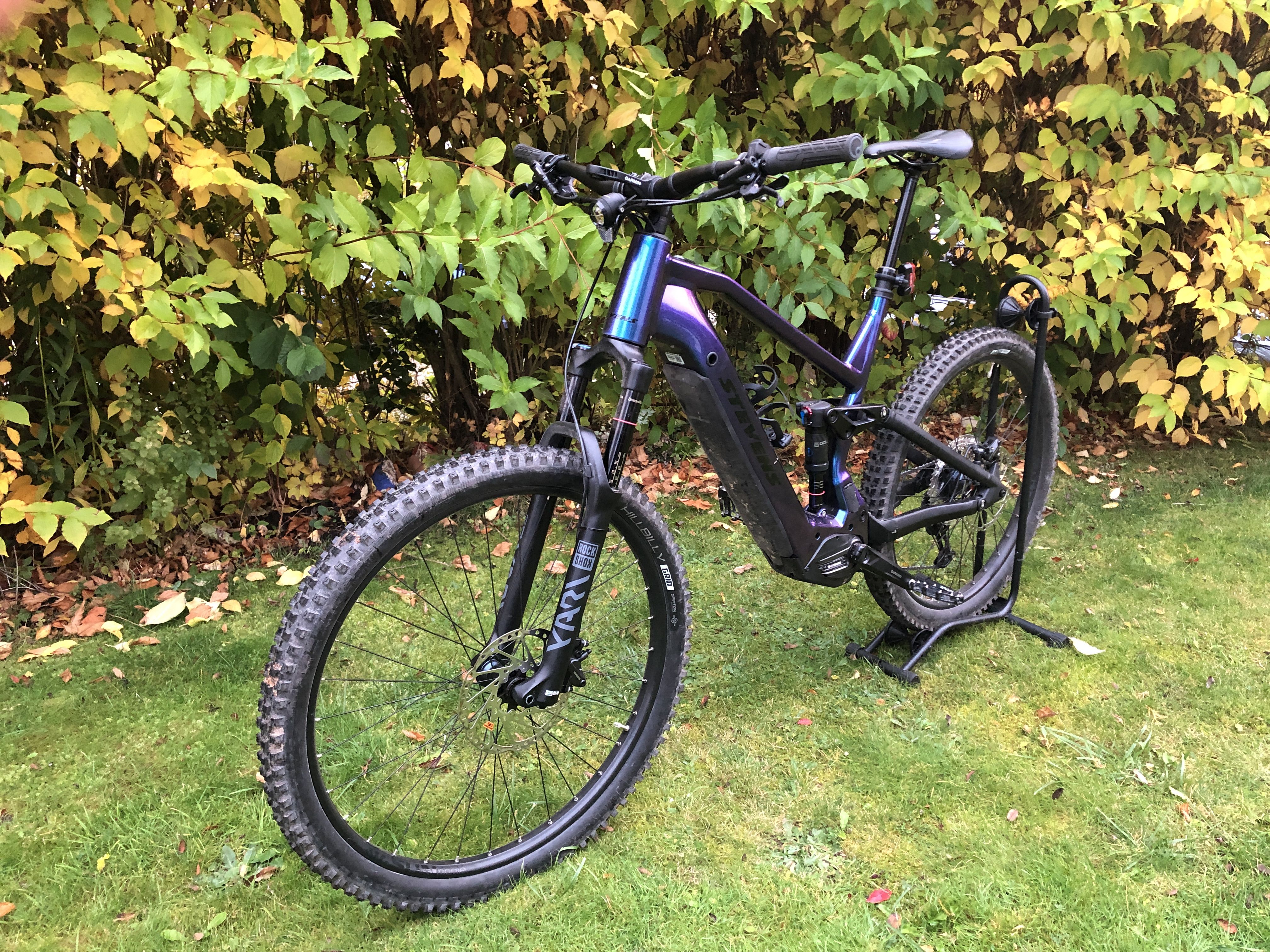

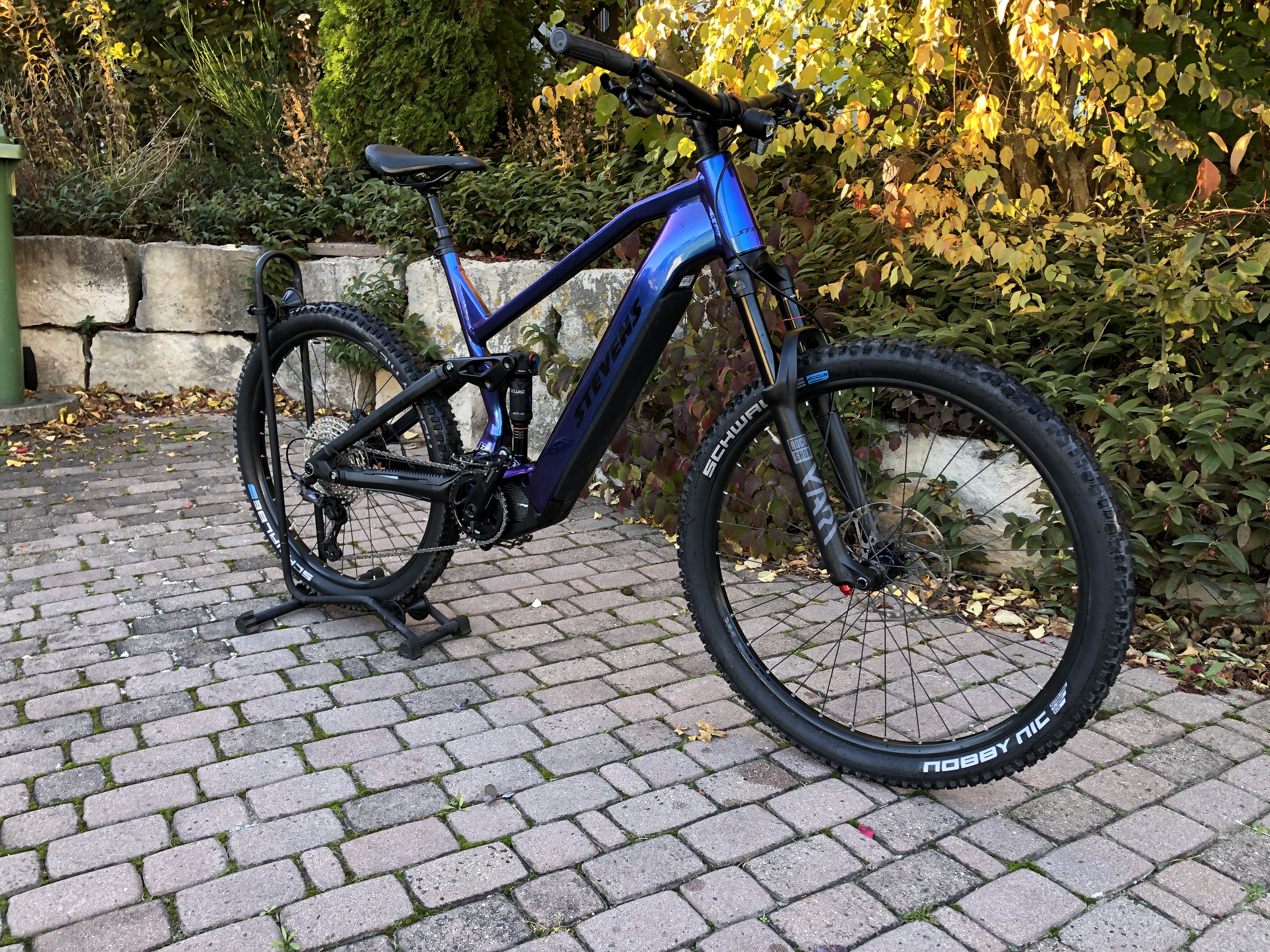

Ist zwar der Thread für die Carbon Modelle allerdings erlaube ich mir das neue E-Inception AM 7.7. zu zeigen, da sicherlich der eine oder andere jetzt das Alumodell bekommen hat. Bild 1 Originalzustand, Bild 2 mit leichten Modifikationen - ich habe andere Reifen Specialized Hillbilly/Butcher Kombi (da ich diese zu einem guten Kurs bekommen habe) montiert und die Bremsen leicht getunt. Vorne Trickstuff Power Beläge und hinten von 180 auf eine 203 Bremsscheibe gegangen. Die überschaubaren Investitionen haben sich gelohnt. Fährt sich sehr ordentlich und ist ein Kontrast zu meinem Levo Gen2.
